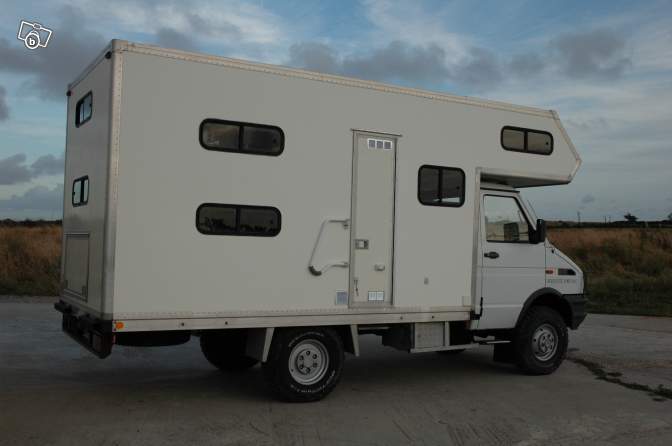

quand je vois cette photo :
je me demande quelle est la limite du porte-à-faux arrière sur un 35.10 ?
Plus encore, je m'interroge : 6 places + 230 l d'eau et tout ça en VL ?

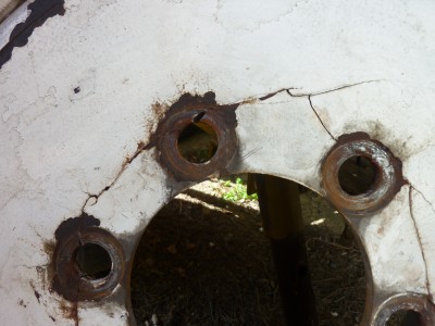

Qu'est-ce que c'est que cette jante sur l'essieu arrière

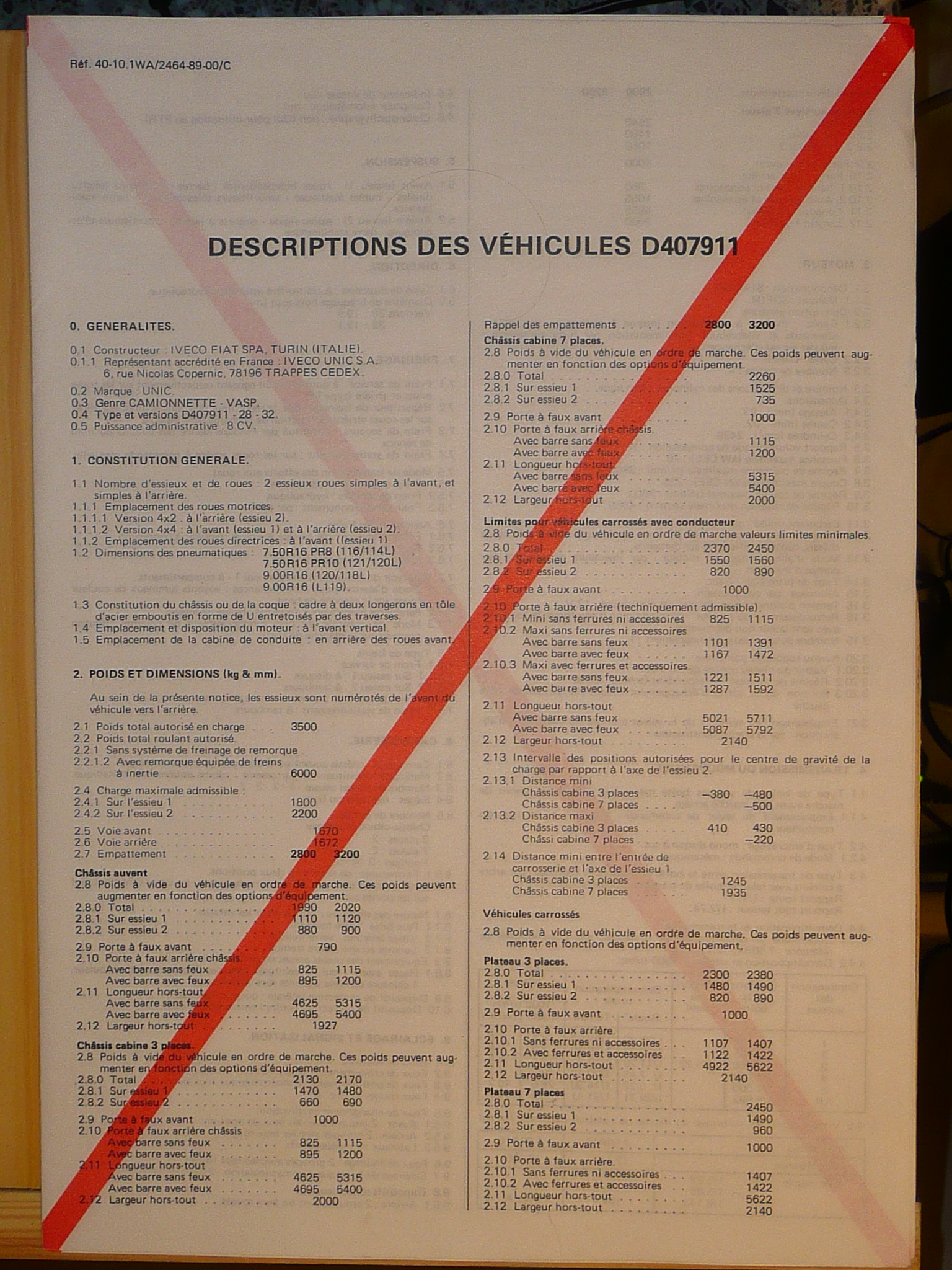

1592 cm avec barre avec feux sur un châssis empattement long 3200Denis Chassac a écrit : je me demande quelle est la limite du porte-à-faux arrière sur un 35.10 ?
mais peut être même est ce un court celui ci...
voir barré rouge
download/file.php?id=2058&mode=view
je me demande en effet s'il y a pas plus la...
pour la jante ça semble être du fait sur mesure genre bouzinac... voile plan et plein, et ils ont recollé les proteges boulons dessus malgré le déport. les bouzinacs d'iveco ont normalement quelques trous... faudrait demander au vendeur l'origine, j'avais demandé au vendeur de celui dont on a discuté le look elsi sur le topic adapté a l'usage, ses jantes avaient été faite aussi chez bouzinac avec un très fort déport.
viewtopic.php?f=43&t=7328

... Et ces voiles plan de chez Bouzinac, ils vont mieux que çeux là? :

j'en ai vu des fêlés comme ça en effet...
