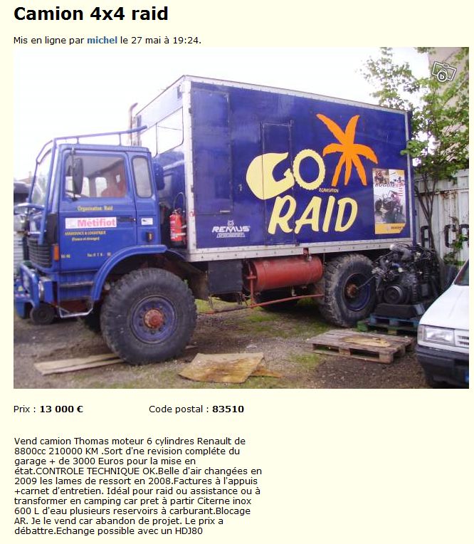

voici une annonce:
  • Prix: 12 000 € Code postal: 38150
    CAMION DE RAID ET D ASSISTANCE de marque Thomas (Moteur Renault) 210 000 Kilomètres d'origine avec carnet entretien depuis le début.
    Nombreuses factures
    Pneus en très bon état
    bouteille d'air changées en 2009
    Toutes les vidanges et graissage OK en 2009
    Lames de ressort AR et AVANT changer en 2008
    Équipé d'une cellule arrière avec atelier, cuisine espaces passager de 5 places (Non homologue en France) et Rack à cantine pouvant contenir 20 cantines de 90 litres.
    Réservoir supplémentaire de gazole et essence.
    Réservoir d'eau de 600 litres....
    La cellule serait à rafraichir......
    Passé aux mines en 2009 et les mines seront repassée si acheteur et suivant prix de vente
    Nombreuse pièces et 6 roues complètes
    Plus de renseignements par mail ou téléphone, autres photos possible....
    Prix à débattre suivant l'équipement......
http://www.leboncoin.fr/vi/72189290.htm?ca=13_s

Celui la semble pas mal pour le prix même si l'on manque d'infos sur le bahut en lui même...
En tout cas 12 000€ pour un bahut équipé çela ne semble pas cher... :D

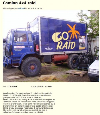

s150 4x4 avec cellule!
Message par bpoursin »
Prix : 13 000 €
Code postal : 83510
Vend camion Thomas moteur 6 cylindres Renault de 8800cc 210000 KM .Sort d'ne revision compléte du garage + de 3000 Euros pour la mise en état.contrôle TECHNIQUE OK.Belle d'air changées en 2009 les lames de ressort en 2008.Factures à l'appuis +carnet d'entretien. Idéal pour raid ou assistance ou à transformer en camping car pret à partir Citerne inox 600 L d'eau plusieurs reservoirs à carburant.Blocage AR. Je le vend car abandon de projet. Le prix a débattre.Echange possible avec un HDJ80
http://www.leboncoin.fr/utilitaires/979 ... tm?ca=12_s

bastien il me semble que ce camion n'est pas un s150 et il a un moteur diffèrent, et a plus de chevaux, vu les poumons : 6 cyl, 8800cc!! :shock:
les spécialistes renault PL nous renseigneront ils??? :roll:
déjà vu des annonces de ce type de camion THOMAS, la cabine provient d'un série G, alors 230, 260, 290cv ...?

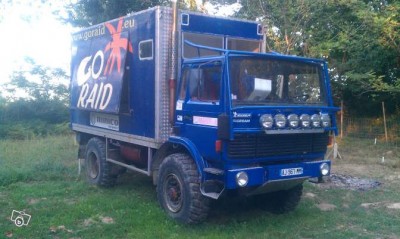

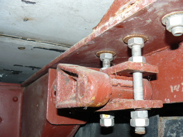

je déterre... mais plus d'info sur le bébé...
une première vie en chasse neige d’aéroport du sud donc très très très peu de km, puis un passage chez go raid pour 4 raids marocains par ans, donc pas beaucoup de km non plus! cg CAM et VASP VOIRIE (la fameuse indication Z1 autre J1 possible...)

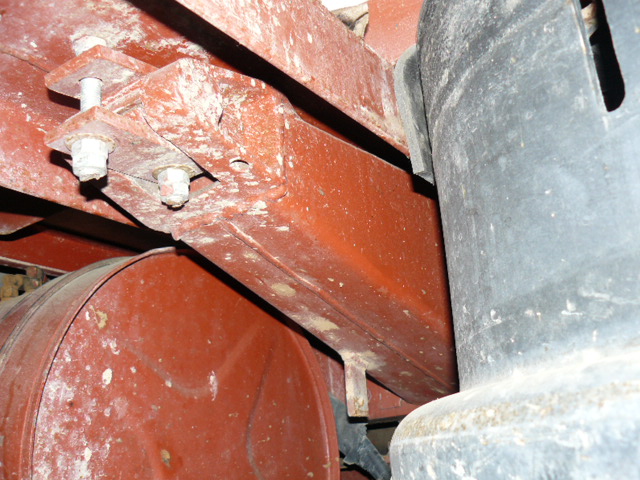

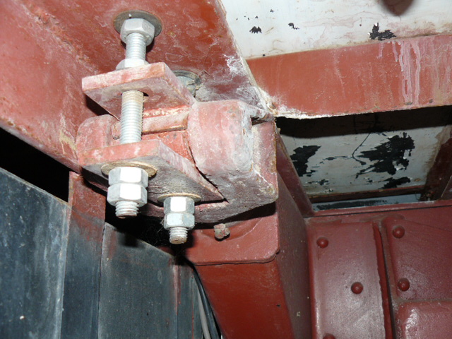

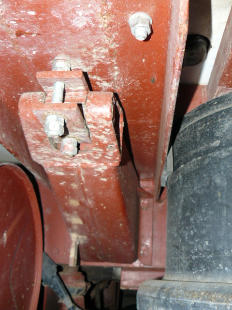

la cellule est dans un état très moyen et non isolée, fixée en 4 points puisque son châssis serait rigide!! :evil:
le moteur semblerait être un 9L???? (ça me semble étrange) de 170 chevaux a la base et modifié pour atteindre les 280cv (la aussi j'ai du mal a y croire)
il faudra aussi changer impérativement les pneus car il est monté en 1400x20, c’étaient des malades les gars ils auraient pu passer en 22' et prendre un traditionnel 385 65 22,5 ZY...
PV 8,5T et PTAC 19T... ha ouai ils rigolent pas chez Thomas! :mrgreen:
qu'est ce que ça donne d'avoir un châssis rigide sur un bestiau comme ca? il sera un piètre franchisseur? et pour les pistes?
le barre rouge c'est qui qui le fourni Thomas ou RVI? l'autorisation de découpe de cabine Thomas ou RVI?
il me plait bien et ne coûte que 3000 euros de plus qu'un trm2000 mais j'avoue que le châssis rigide ça me fait un peu flipper et aussi les 280cv pour un passage par la case dreal je pense que ça ne sent pas bon... je me trompe??
merci pour d'avance pour vos réponses... :wink:

gradateur a écrit :...
la cabine est dans un état très moyen et non isolée, fixée en 4 points puisque son châssis serait rigide!! :evil:
tu veux parler de la cellule...
alors le midliner de bastien poursin était aussi en 1400 et passait le contre technique avec :mrgreen:
pour le moteur que veux tu qu'ils y voient ?
pour le châssis rigide celui de Bastien l'était également car le faux châssis était presque plus gros que le châssis du camion et complètement solidaire de ce dernier.
ça bride les débattement certes, mais ça empeche aussi de se dandiner de droite et de gauche...
j'ai filmé le man de la petite famille qui est partie autour de monde lors du dernier rasso... le balant était assez impressionnant je trouve...malheureusement je ne sais pas extraire cette video de ma becane :oops:
en voici une de celui de Bastien
http://www.dailymotion.com/video/xbw8ik ... rch_algo=2
