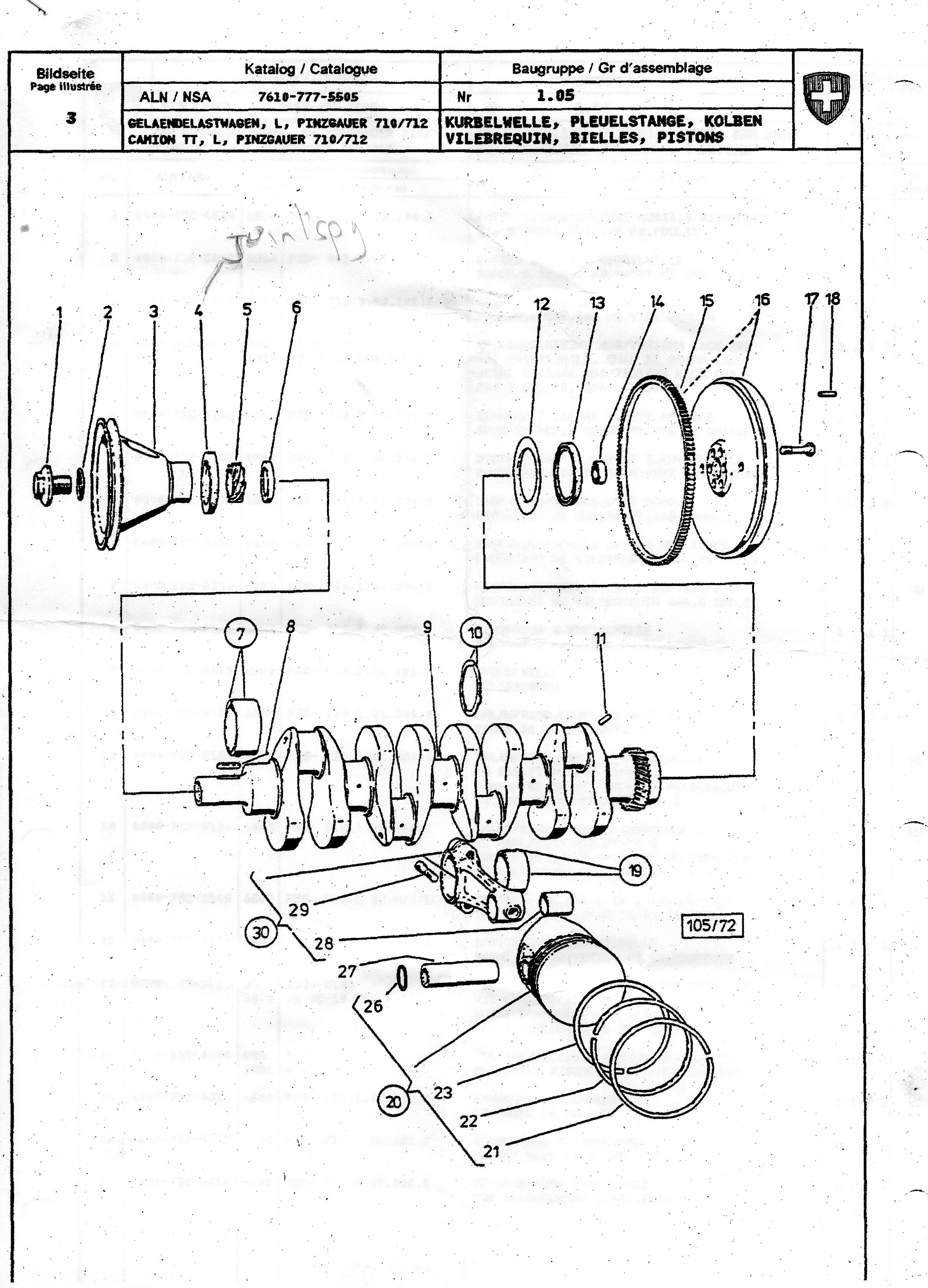

c'est le joint spi N° 4 sur le croquis celui après la poulie

oui, ce côté-là c'est assez simple en effet
la seule difficulté est de sortir le vieux joint, et la seule solution généralement est d'utiliser un genre de tournevis tordu qui fait crochet, sinon il faut le détruire au petit burin en faisant attention de ne pas toucher le vilebrequin bien sûr !
pour être sûr de bien remettre le neuf il faut taper sur un cylindre en ferraille ou en téflon qui ait un diamètre extérieur légèrement inférieur à celui du joint (ou une douille facom ou d'une autre marque, peu importe :D )
