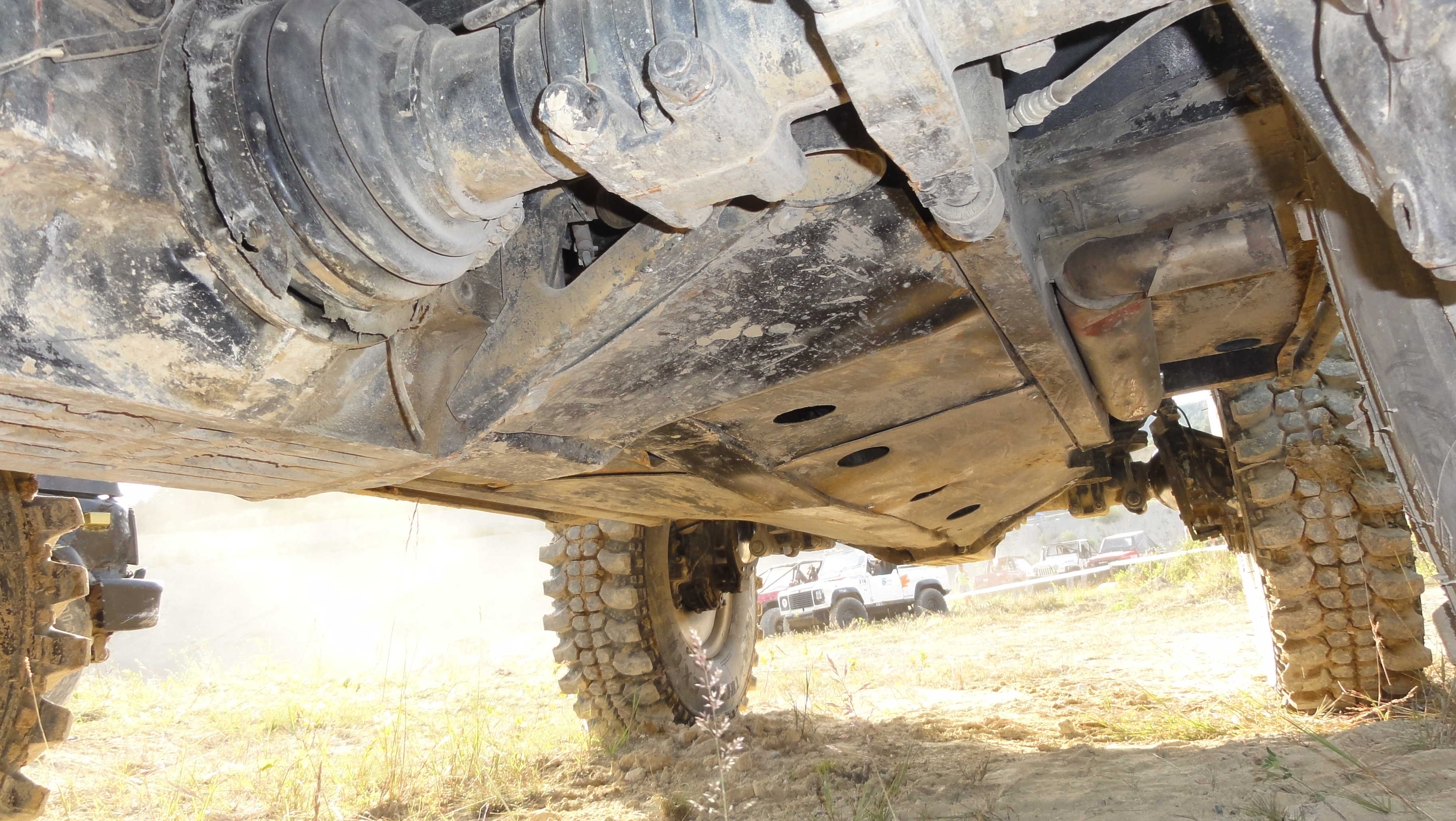

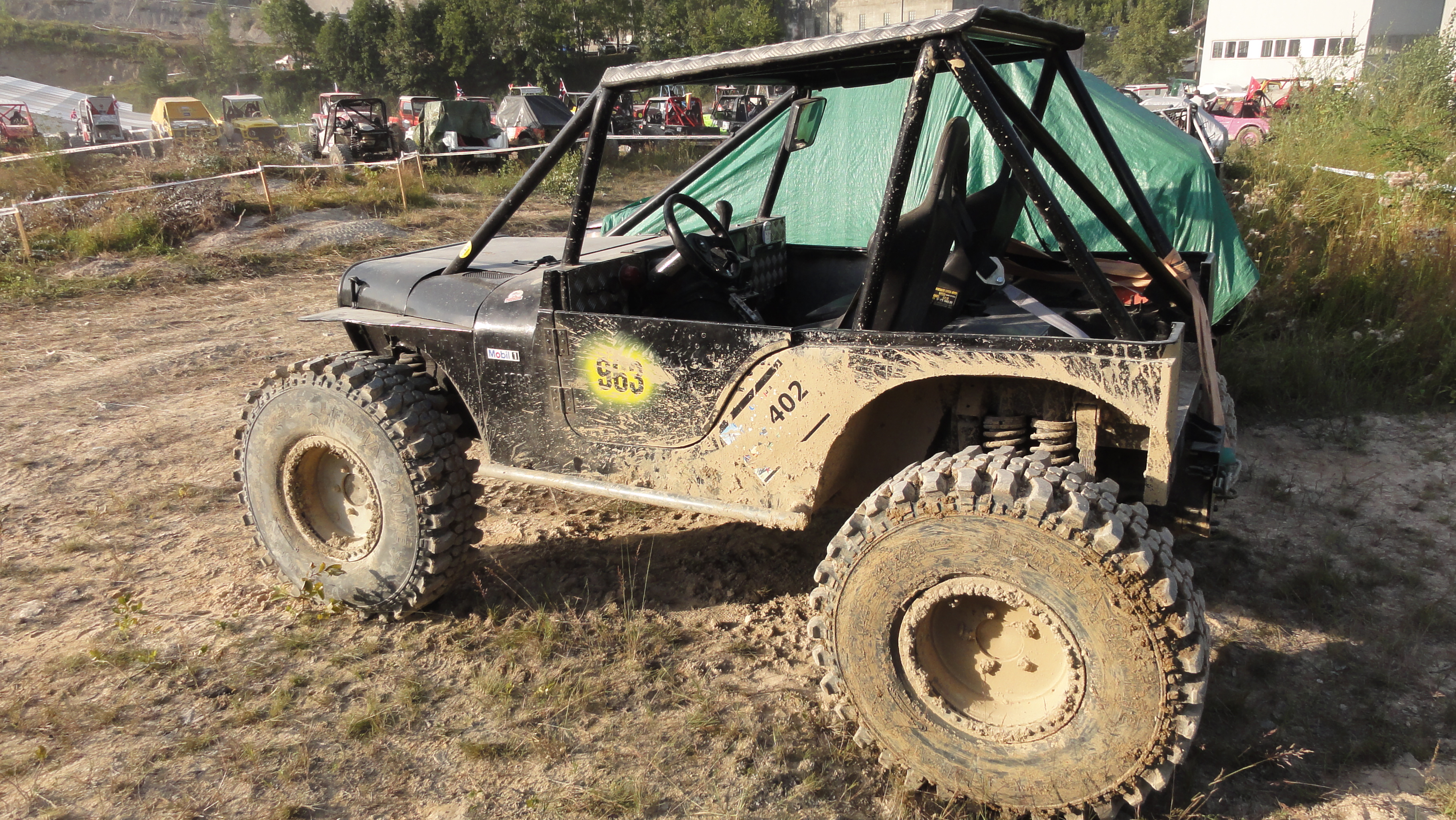

Vu au championnat d'europe de trial.

j'ajoute: La base 710 et ce qui est intéressant: il a modifié la commande des blocages, air comprimé au lieu de hydraulique. Nettement plus rapide dans la course!
A+ Alex

J'ai parlé un peu avec le "pilote", moteur et boite auto de volvo et pas de boite de transfert :idea:
Fx712
Messages : 1262
Re: un pinz special !!
Message par Fx712 »
nh3 a écrit :...et pas de boite de transfert :idea:
ni de poutre entre les ponts ? ! comment il transmet le mouvement ? :?:
Pinz Power !
trésorier de l'Asso ....
nh3
Dans ma demeure.
Dans ma demeure.
Messages : 1130
Message par nh3 »
Je ne connais pas bien les pinz mais une chose courante en trial c'est de mettre une boite à vitesse avec le pont integré, une sotie pour 'avant et l'autre pour l'arriere, c'est très compact, simple et tu as une bonne reduction mais plus de grande vitesse mais en trial.......
Fx712
Messages : 1262
Message par Fx712 »
Donc moteur + BV transversalle ... monté en longitudinal...
c'est pas bête, mais pas de blocage de diff central ...
Pinz Power !
nh3
Dans ma demeure.
Dans ma demeure.
Messages : 1130
Message par nh3 »
diff central soudé :D
