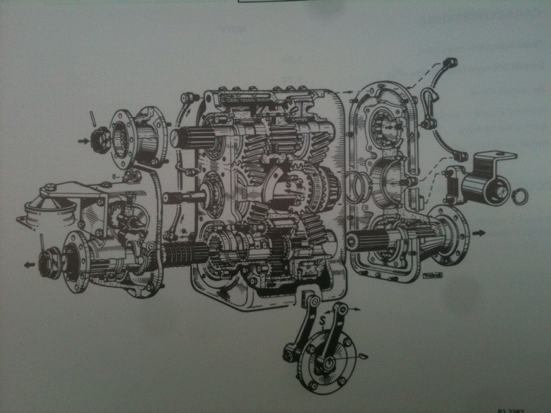

Hello
Quelqu'un aurait-il déjà eu des problèmes de roulements sur l'étage d'entrée de la Boîte de Transfert?
Je dois la tomber car j'ai un bruit de ferraille dès que le moteur n'est plus en prise (lors de l'embrayage, et dans les descentes).
J'ai isolé le problème pour le détecter, et notamment lorsque je passe en courtes, le phénomène s'accroît considérablement.
Mais avant de tomber cette "discrète" petite boîte de transfert, je souhaitais vous "sonder" afin de préparer le travail en amont.
Avez vous des fournisseurs à me conseiller pour les roulements et joints afin de réaliser la réfection?
Pour toutes infos concernant les cotes, ref des roulements et joints, je suis preneur. (j'ai les éclatés du transfert TRM, post d'OB1KNOB)
Merci

- Messages : 3857
Re: Révision Transfert TRM
Yop,
j'ai pas tout compris ... tu veux réparer ou changer de boite?
au cas où, j'ai les éclatés du catalogue de pièces détachées donc avec toutes les refs mais en version Saviem SM8 4x4, à voir donc avec le doc d'ou provient l'organe
tiens au jus
Oliv'
tiens au jus
Oliv'

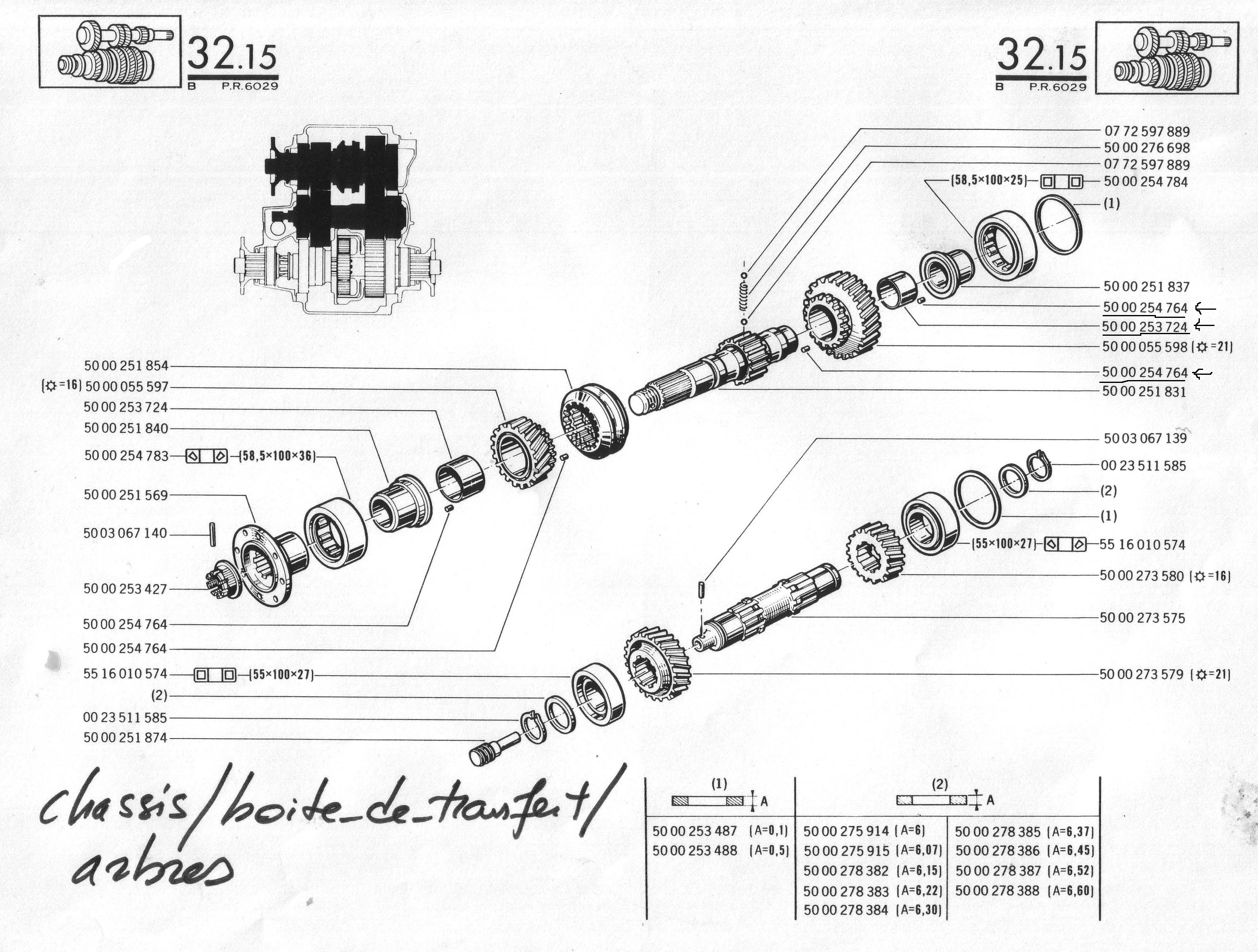

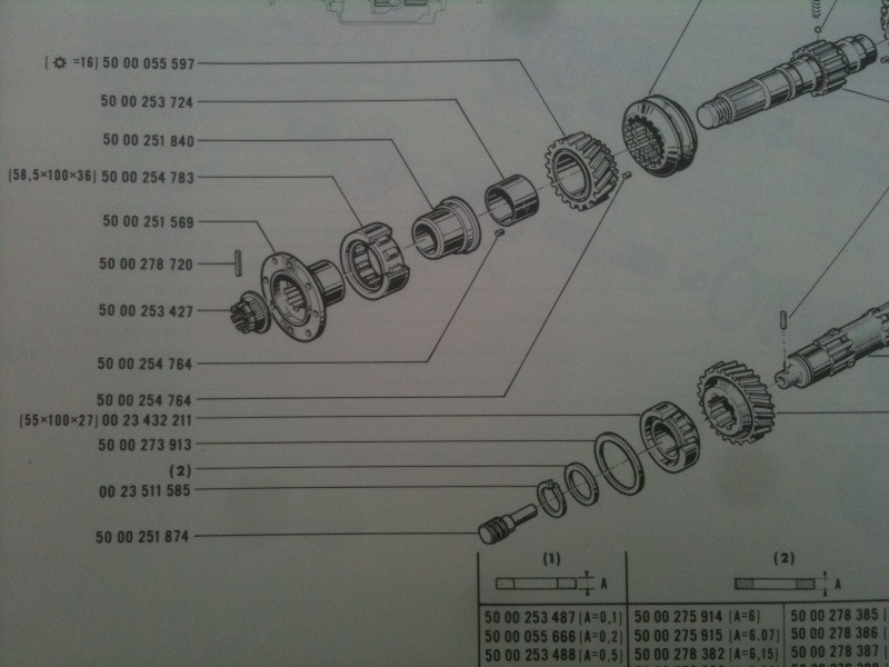

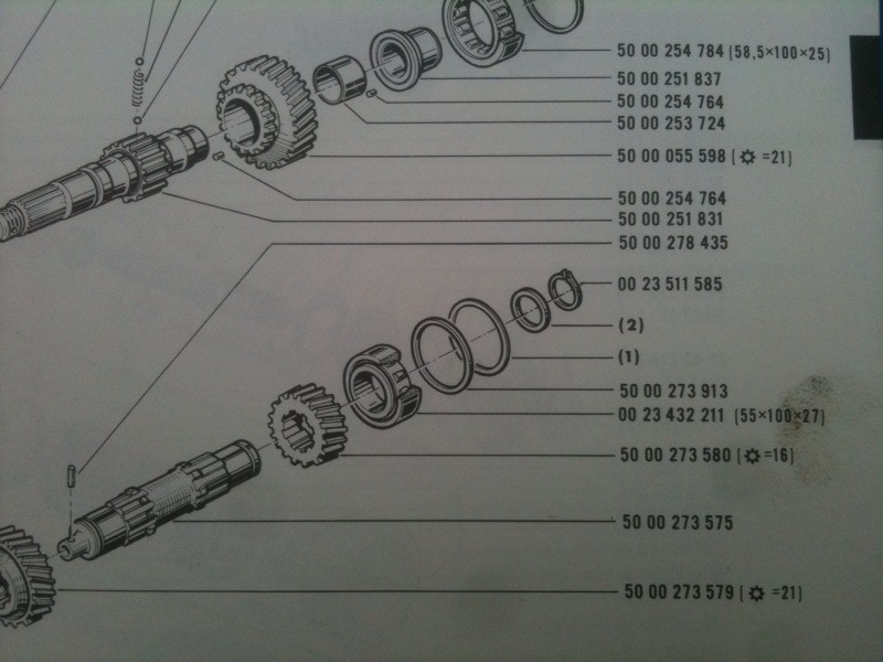

Je cherche à présent les aiguilles 50 00 251 837 et la douille 50 00 253 724, qui forme deux roulements sous le pignon des longue de l'arbre primaire. Merci
Geof
J'avance à tâtons, mais ne reste pas inactif. Faute d'infos, les choses bouges...
Geof
- Messages : 3857
tiens c'est pas les mêmes roulements sur l'autre arbre sur les sm8 ...
Oliv'

Comment est le roulement? Tu peux me montrer?
Je n'ai pas encore chassé la bague, j'ai remarqué qu'il n'y avait pas de cage aux aiguilles. Je suis pas sûr non plu que mon montage soit comme sur l'éclaté.
Geof
Geof

Olivier, merci. En examinant tes éclatés, le montage des pignons longues/courte est sensiblement identiques à l' éclaté que j'ai posté, non?

- Messages : 3857
Salut GGfresh a écrit :Ca veut dire chassez la bague à la presse et risquer un feux d'artifice d'aiguilles. Risque que je ne souhaite pas prendre pour éviter un "point de non retour"...
Geof
p6.2 "r.r.c."
http://www.axletech.com/resources/servi ... M_SOMA.pdf
effectivement c'est déconseillé ...
j'essaye de comprendre la différence sur le roulement ...
roulement à aiguilles ou à rouleaux cylindriques ? sans cage mais avec une bague à épaulement.
pourquoi il y a une rondelle de plus sur l'arbre du sm8 ? joint/flasque de roulement, cale ...? késako ?
les seuls roulements que je connais c'est les SKF 608ZZ
il y avait 2 modèles, celui avec les flasques fer et celui avec les flasques plastiques, on virait le plastoc donc plus d'étanchéité mais moins de frottement donc ... on allait plus vite
Oliv'

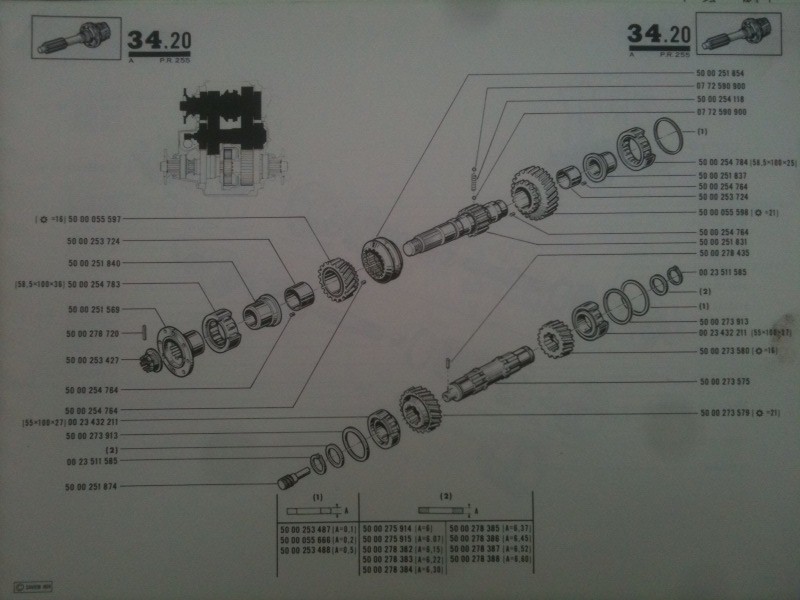

La suite de l'épisode:
Le coulisseau usé qui glisse sur la couronne à été ré-usiner, usure dû au mauvais réglage des butées extérieur, usé jusqu'au perçage central!
J'ai pressé le support de roulement coté longues vers la couronne, donc réduit le jeu du pignon des longues de 2/10 de mm et rajouté une cale de 2/10
Rajouté également une cale de 2/10 sur l'arbre central, pour supprimer le jeu des roulements conique à rouleaux.
BT remonté vendredi, vibrations disparus!
Il me reste les rouleaux sous le pignon des longues qui grattent un peut à pleine vitesse, mais ce n'est pas très grave car ils ne travailent qu'en courte. (Il est solidaire de l'arbre par la couronne en longue).
Et maintenant quand ça vibre, je sais d'où ça vient!
Donc intervention réussi, le bruit venait du jeu combiné à la denture des pignons.
Avec en plus, un futur risque de blocage de transfert évité (le coulisseau qui par dans les pignons, aïe)
Attention au réglage de butées!
Mais je ne crache pas sur un arbre complet révisé, quitte à retomber le transfert!
Merci à tous
Geof

Oui leo, pour la presse, on peut chasser la bague, en prenant appui sur le pignon. Mais le mieux reste l'arrache moyeu. Le mien, pas assez costaud, j'ai fini d'arracher les quelques filets qui restaient!
Merci à Oliv' qui m'a envoyé un manuel fort utile. J'ordonne un peut tout ça avant de poster.
