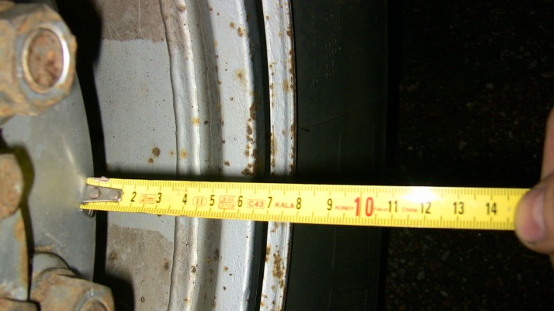

Messages : 22621
Re: jantes bremach/iveco
PATIBULAIRE a écrit :bonjour:j'ai cherché pendant plusieurs mois une jante d'occas, j'ai fini
par en acheter une neuve elle ne resemble pas à celle que j'ai car les
flasques sont plate sur mon iveco se sont des jantes en 3 parties de chez
bouzinac, celle que mon garagiste m'as trouver est une Gianetti 16-5.50F
elle est en 2 parties et sur le cercle on trouve 500F 550F 16 -SDC elle
ressemble étrangement à celle du Bremach de francky elle va parfaitement sur mon iveco mais rentre de 2 cm à l'intérieur par rapport
à mes jantes ça ne gène pas pour tourner à l'avant ça ne touche nulle part, mais elle ne me serviras en secours (très cher la jante 448€ ht)
voilà qui confirme ce que je pensais: compte tenu que les bouzinacs ont un voile quasi plat..elles ne peuvent avoir qu'un déport exterieur et non intérieur..et donc ici de 2cm plus exterieur qu'une 5,5 gianetti pour iveco...
j'ajoute au sujet que la jante de bremach, elle, a un déport plus important encore environ 4,5 voir image si dessous:
donc scam bremach et iveco ont beau avoir un centrage et des passages de goujons identiques..les jantes ne vont pas nécéssairement des uns sur les autres.
Dieter a par exemple constaté que des jantes cerclées iveco ne se montaient pas sur son scam: ça touche à l'intérieur du fait du déport "négatif" de celles ci.
j'ai pu égallement constater à différentes reprises que les 100% gianetti en 6,5 pour iveco font égallement toucher les pneus sur les barres de torsion en braquage maxi..sans que celà ne soit très grave malgres tout.
j'avais dans un premier temps attribué ce phénomène à la monte 900R16..mais j'ai pu, depuis, constater qu'il en est de même sur d'autres véhicules en 750R16 égallement.
