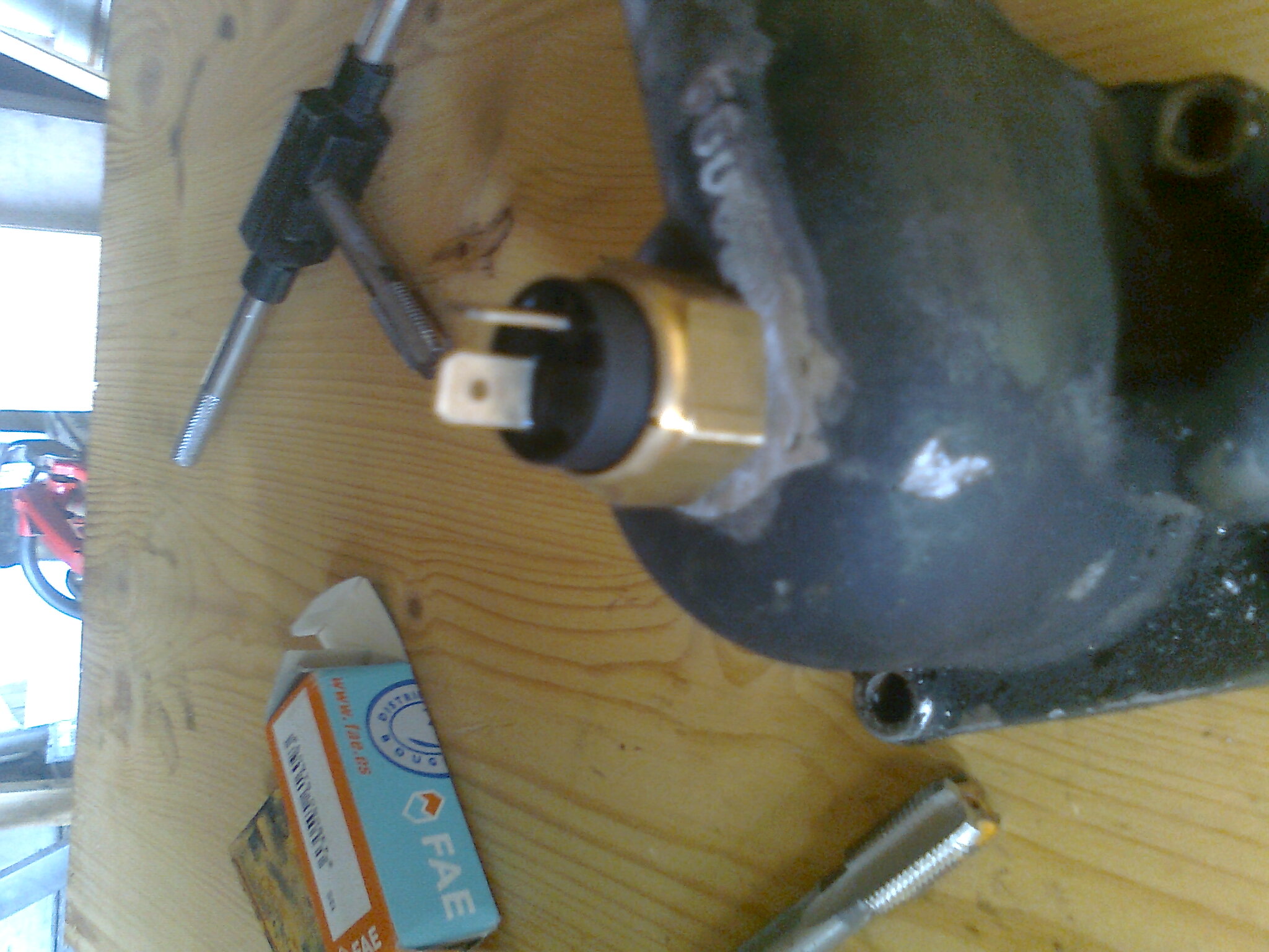

suite a cette episode
viewtopic.php?f=44&t=7530&p=86130#p86125

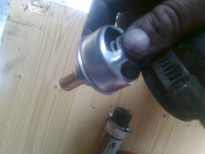

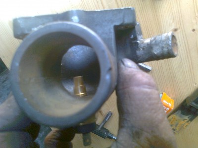

j ai recherché une nouvelle sonde pour le tp3 mais en 12 volt elle n est plus fabriquer ,alors j ai pris le mal a la racine et j ai intallé une nouvelle sonde sur le bout du boitier kerlostat

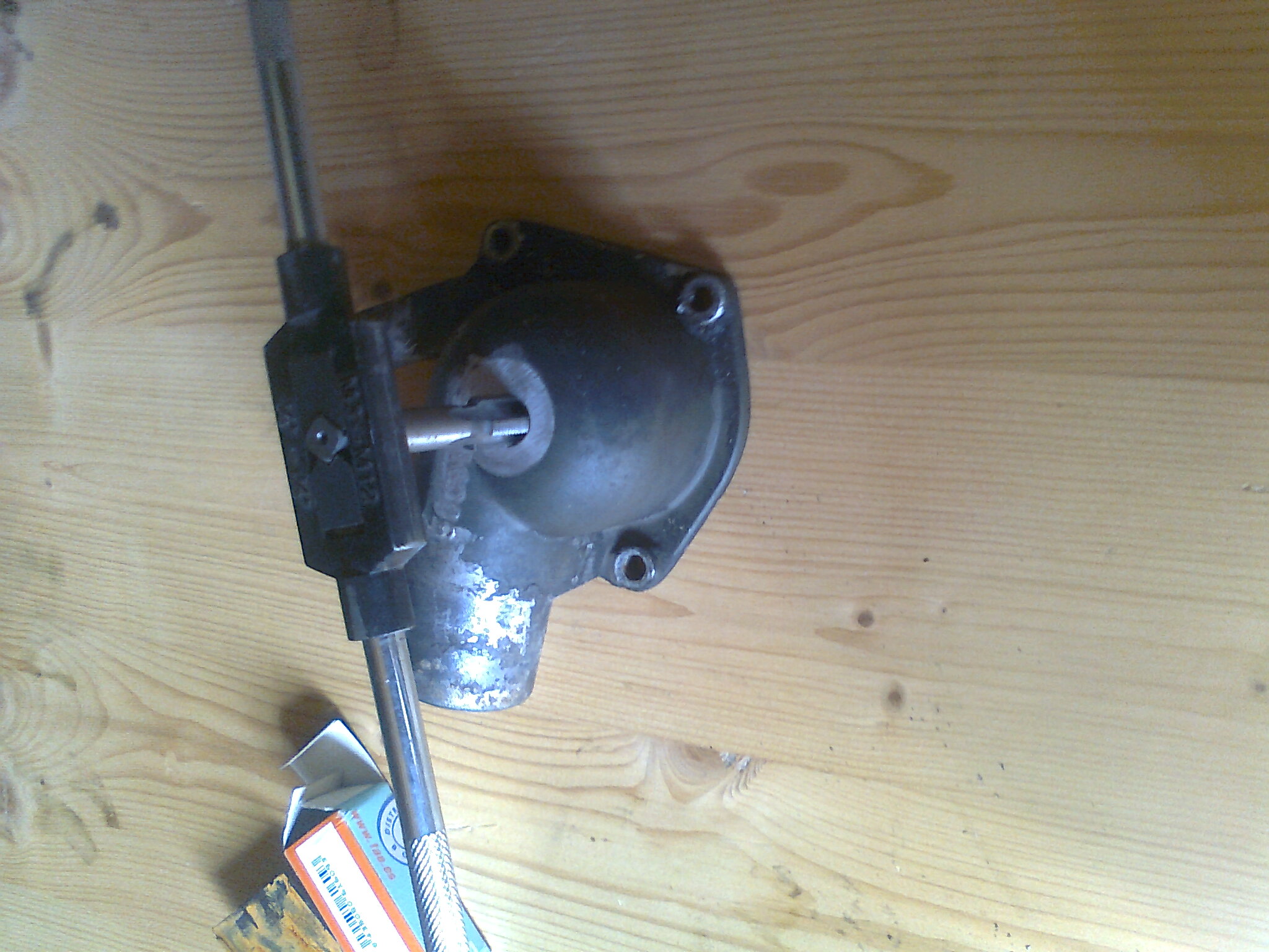

percage
taraudage a 12x 125
nouvelle sonde
la ref qui va avec bien sur

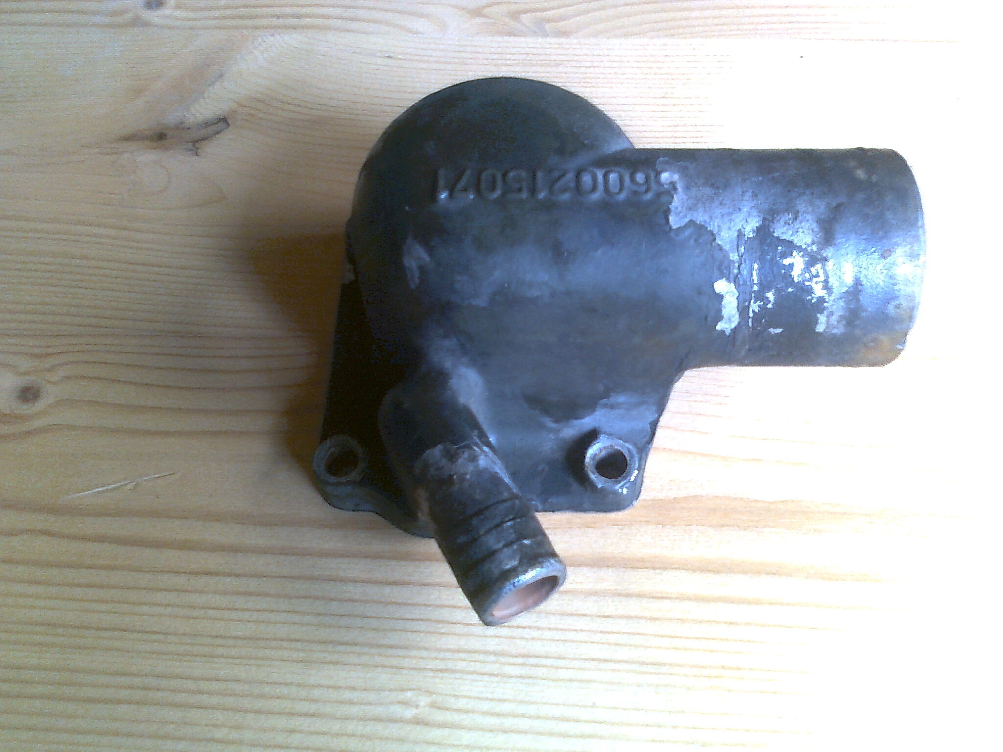

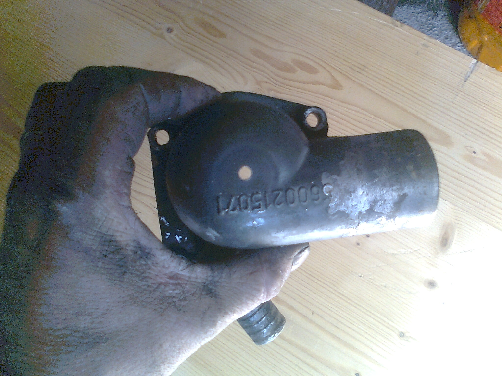

bienvenue au nouveau kerlostat de r5 dit afrique a 75° a l ouverture
pourquoi pas un d origine , tous simplement a cause du joint de boitier qui lache a chaque fois et que se kerlostat se monte pile poil dans la durite superieur du tp3 , j en avez déjà un sur mon vieux 712
et la ref qui va avec
c est bon ca marche et la surchauffe s allume a 100° comme a l origine
