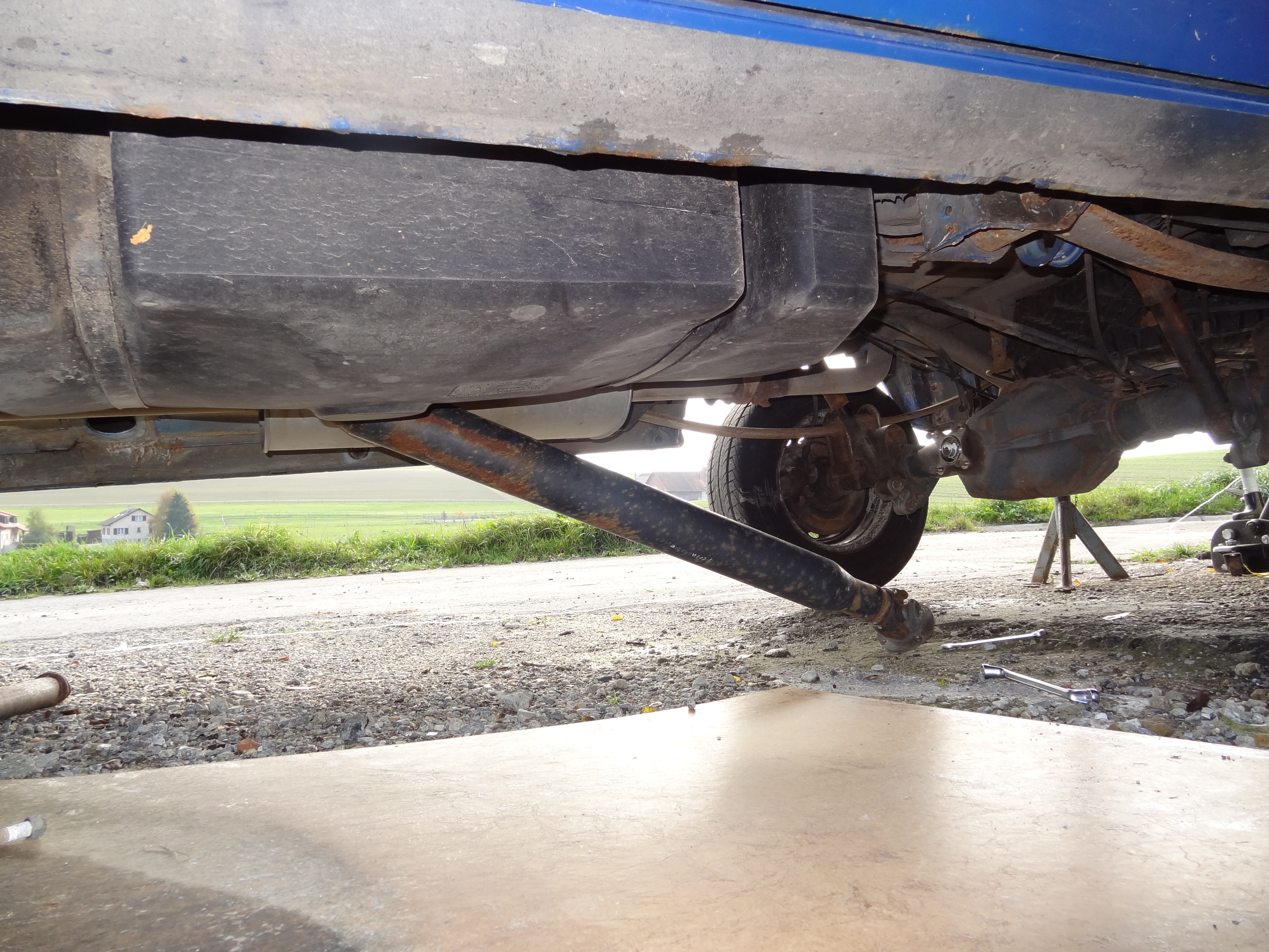

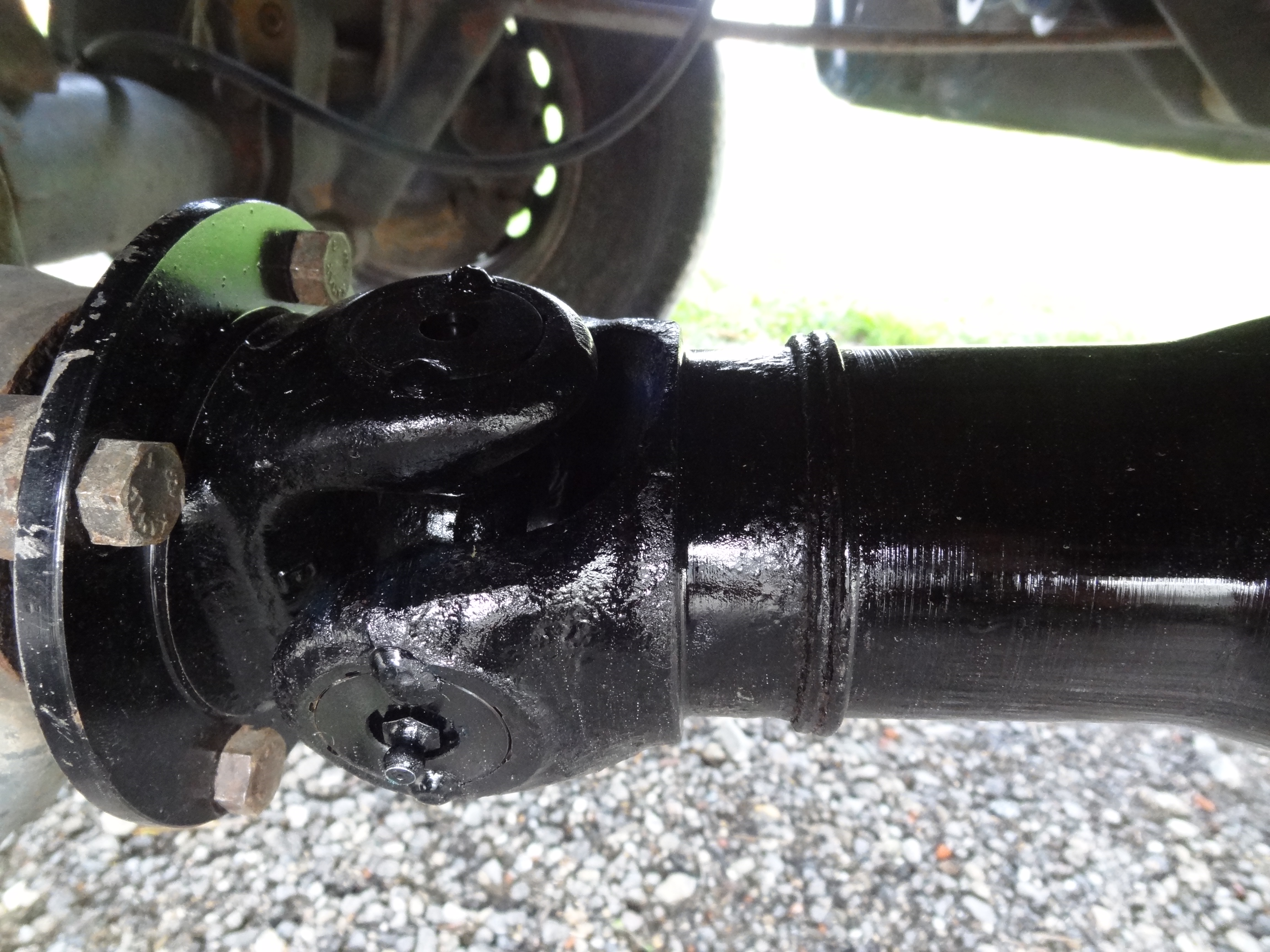

Je ne sais pas si certain d'entre vous ont quelques vibrations ( a l'acceleration ,qui se retransmettent dans tout le vehicule ) puis lorsque le "couple "est passé ces vibrations disparaissent ....mais c'est trés desagréable , même si cela ne dure pas longtemps ,et j'ai donc procédé au démontage des transmissions et graissé les coulisseaux , placé un graisseur la ou c'est nécessaire(car il n'y a pas de graisseur d'origine)et j'ai remplacé le palier relais central....
problème reglé.

Pour mon vehicule j'ai procédé , aprés démontage ,au graissage des coulisseaux des transmissions qui etaient particulierement seches...et comme il n'y a pas de graisseurs ,jai pu en placer un , mais seulement sur la transmission BV/ BT....pour les autres un bon graissage devrait tenir longtemps .

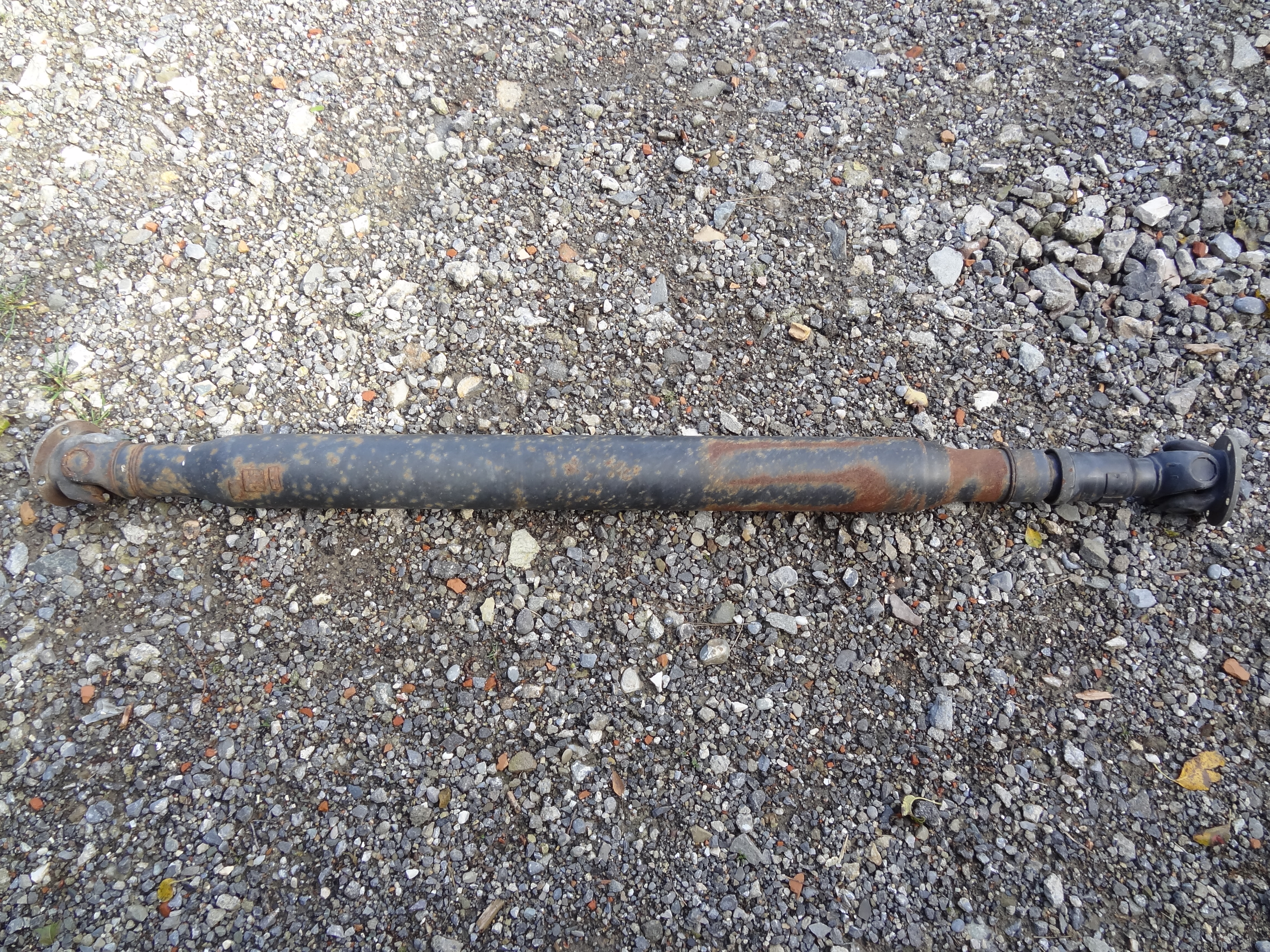

Le miens aussi à 230000 km il y avait comme une vibration au dessus de 90km/h
cela devenais gênant .
J'ai donc démonter l'arbre de transmission ,direction un pro de la transmission vers chez moi .
Après le changement d'un des deux croisillons (par la même nous avons monter avec graisseur
d'origine y a pas
) équilibrage ,je n'ai plus cette vibration
Apluche
