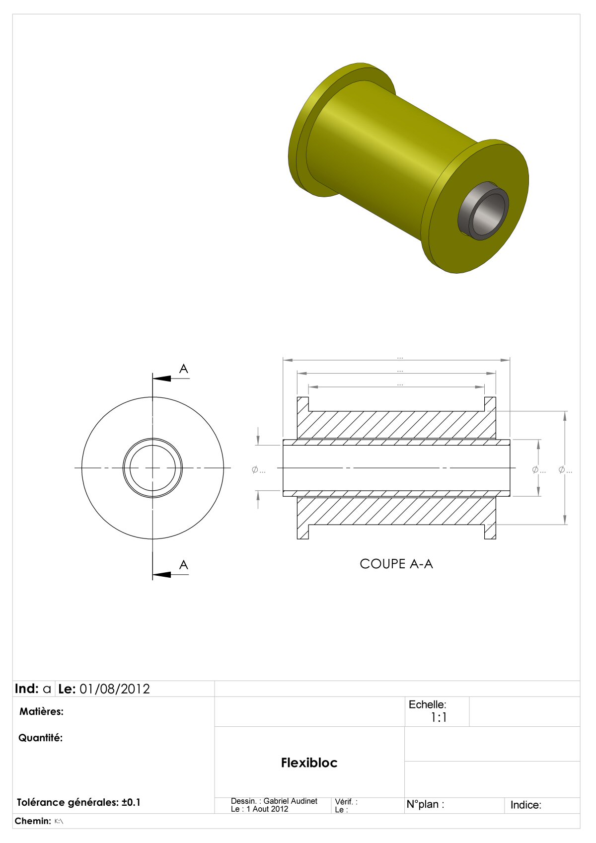

Salut Guilhem, les dimensions sont les suivantes, Ø de l'axe: 16mm, Ø extérieur: 32mm, longueur intérieur: 76mm, longueur extérieur: 70mm.

Mukka
Je suis zen.
Je suis zen.
Messages : 710
Re: Flexiblocs lames de suspensions TP3
Message par Mukka »
Un beau dessin est souvent mieux qu'un long discours:
Si sa peu servir à quelqu'un pour exprimer les dimensions
Gabriel
