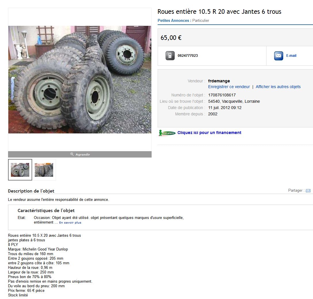

ce qui confirmerait la compatibilité avec les B110 B90 et brutt ...TP3
voir ci joint le plan d'une jante de B
http://bernard.debucquoi.com/mecanique/jantes/jante.jpg
a 1mm pres puisque l'annonce mentionne un centrage de 160 pour 161 sur plan mais peut être n'ont'ils pas non plus ait attention au 1mm qui se promene.
attention toute fois au galbe du voile qui peut éventuellement ne pas passer avec des tambours de grande dimension peut être...mais on est sur des 20 pouces a la place du 16 donc ça doit le faire.
en fait j'ai une jante comme celle ci je pense, comme roue de secours de mon brutt, je n'en connaissais pas l'origine.
celles a l'arriere plan ce serait pas pour du marmont ? ou de la remorque titan ?

Pas le même deport/trou central sur TP3 mais entraxe ok.
