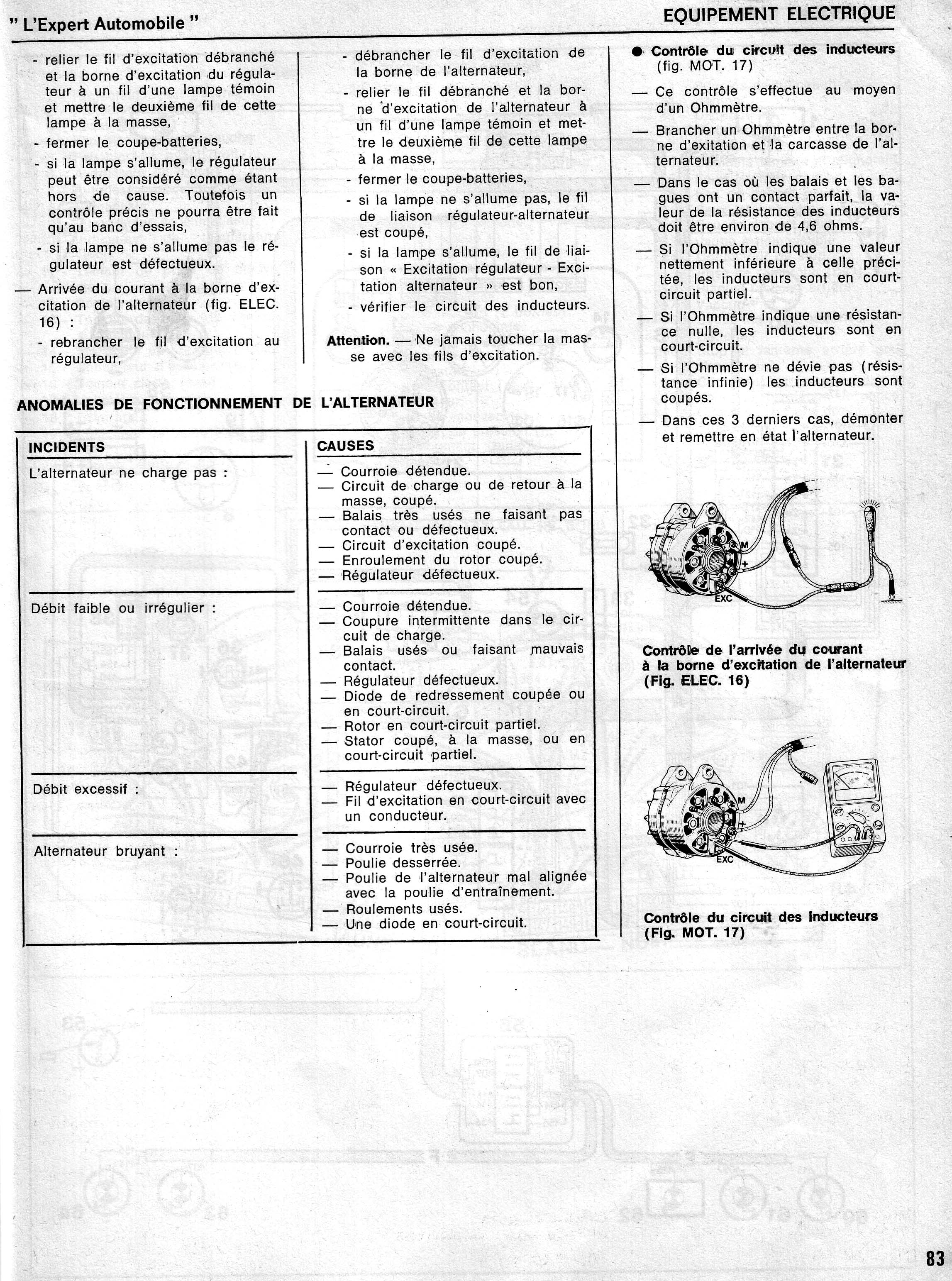

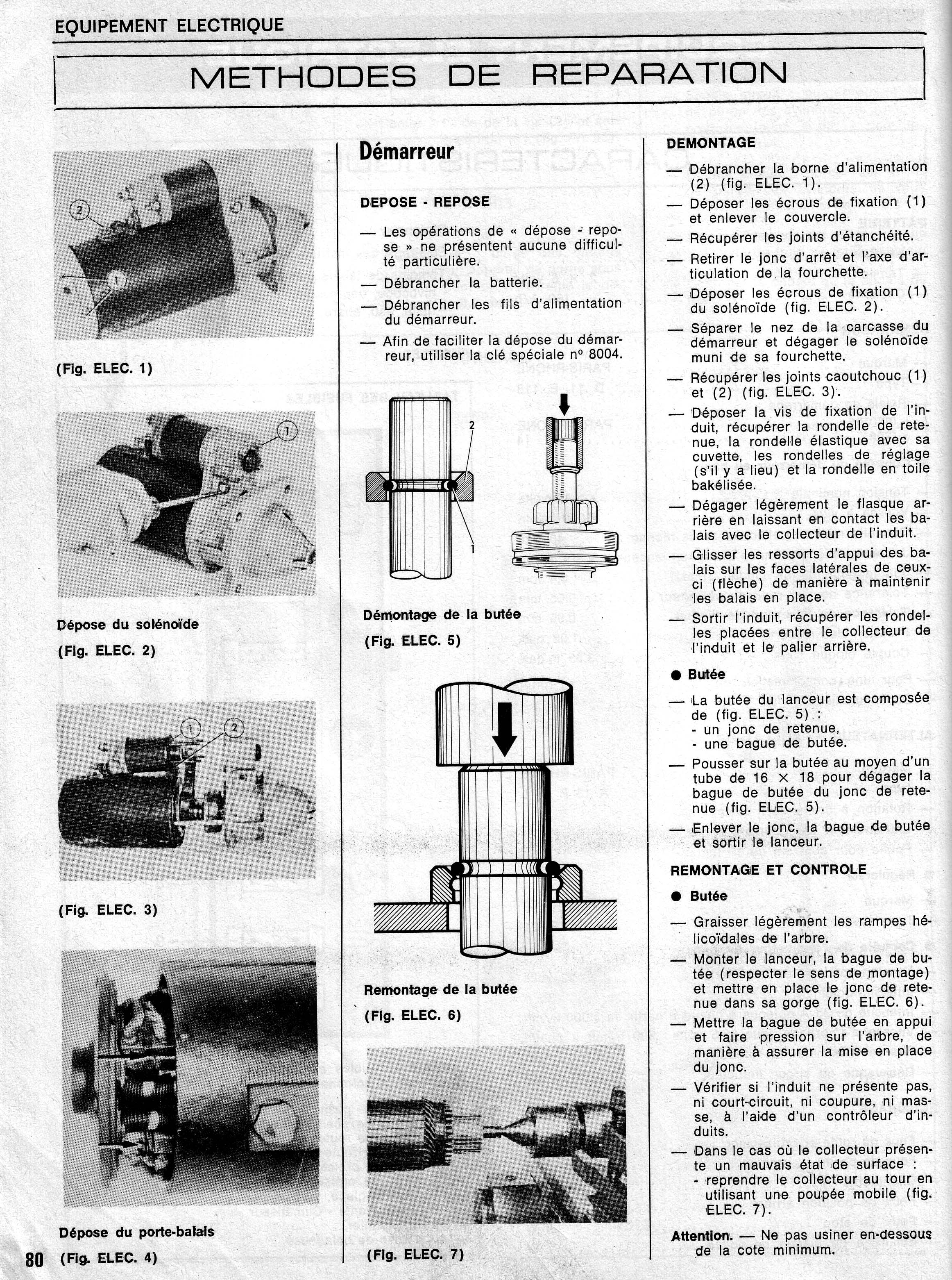

Voici un extrait des doc (dispo sur ce lien: viewtopic.php?p=82261#p82261)
a+

Merci de vos réponses et pour la doc, ça va bien m'aider, je vais essayer de résoudre ça.
