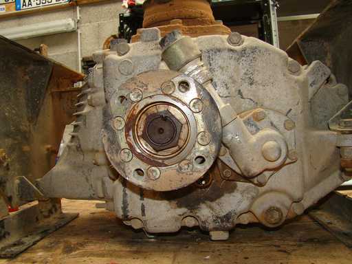

2 types de liaison BT / compteur :
liaison mécanique (câble tournant dans sa gaine) :
http://p1nzgauer.free.fr/BMH/BT_B90.jpg
liaison électrique :
http://p1nzgauer.free.fr/BMH/BT_B110.jpg
Messages : 5919
Re: compteur kilométrique
Jamais vu de liaison électrique mais d'après tes photos Jacques on dirait bien qu'il y a juste un adaptateur sur la sortie mécanique BT, on doit donc pouvoir repasser en liaison mécanique si besoin/envie.

OB1KnoB a écrit :Salut,
Bonjour Dimitri,
Mon B-Douin avait une BT avec liaison électrique, je viens de changer ma BT et j'ai juste fait comme tu dis, récupération de l'adaptateur que j'ai placé sur la sortie "mécanique". Repasser en liaison mécanique ne pose donc aucun problème.

Jacomo32
Message par Jacomo32 »
Perdu !
J'ai démonté le capteur électrique de la BT de mon 110 que j'ai monté sur la BT du 90 qui est venue remplacer la BT du 110.
C'est clair ça ? J'ai pas trop l'impression.
