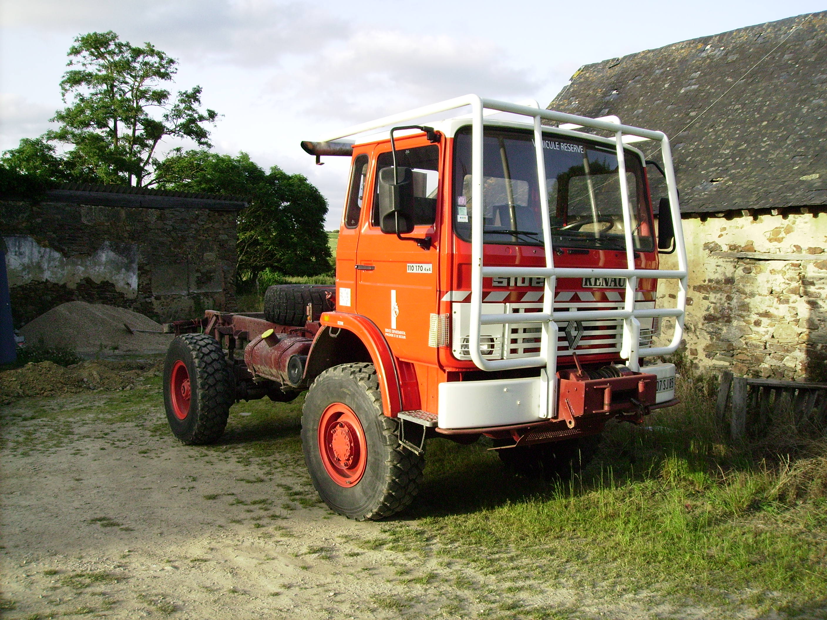

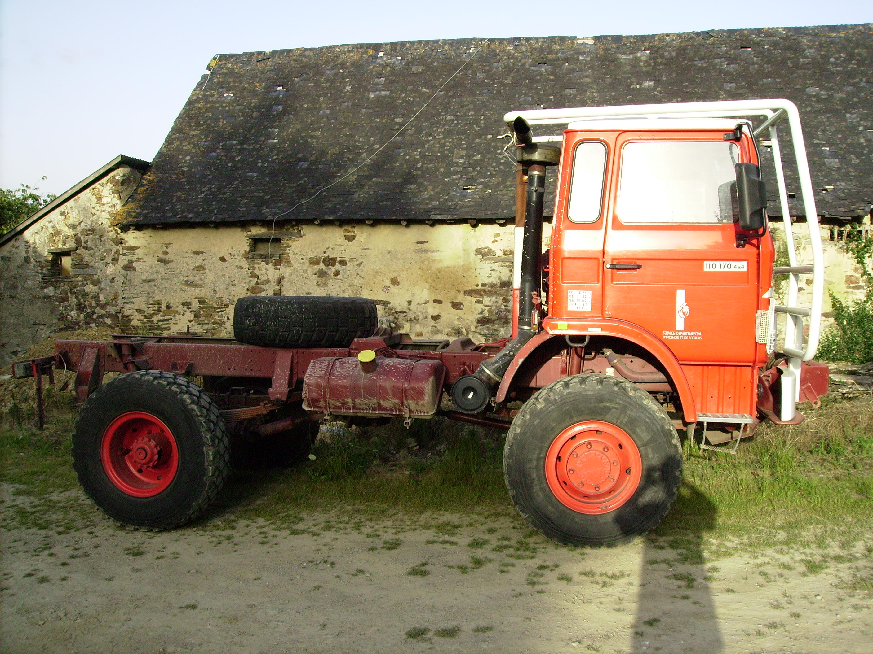

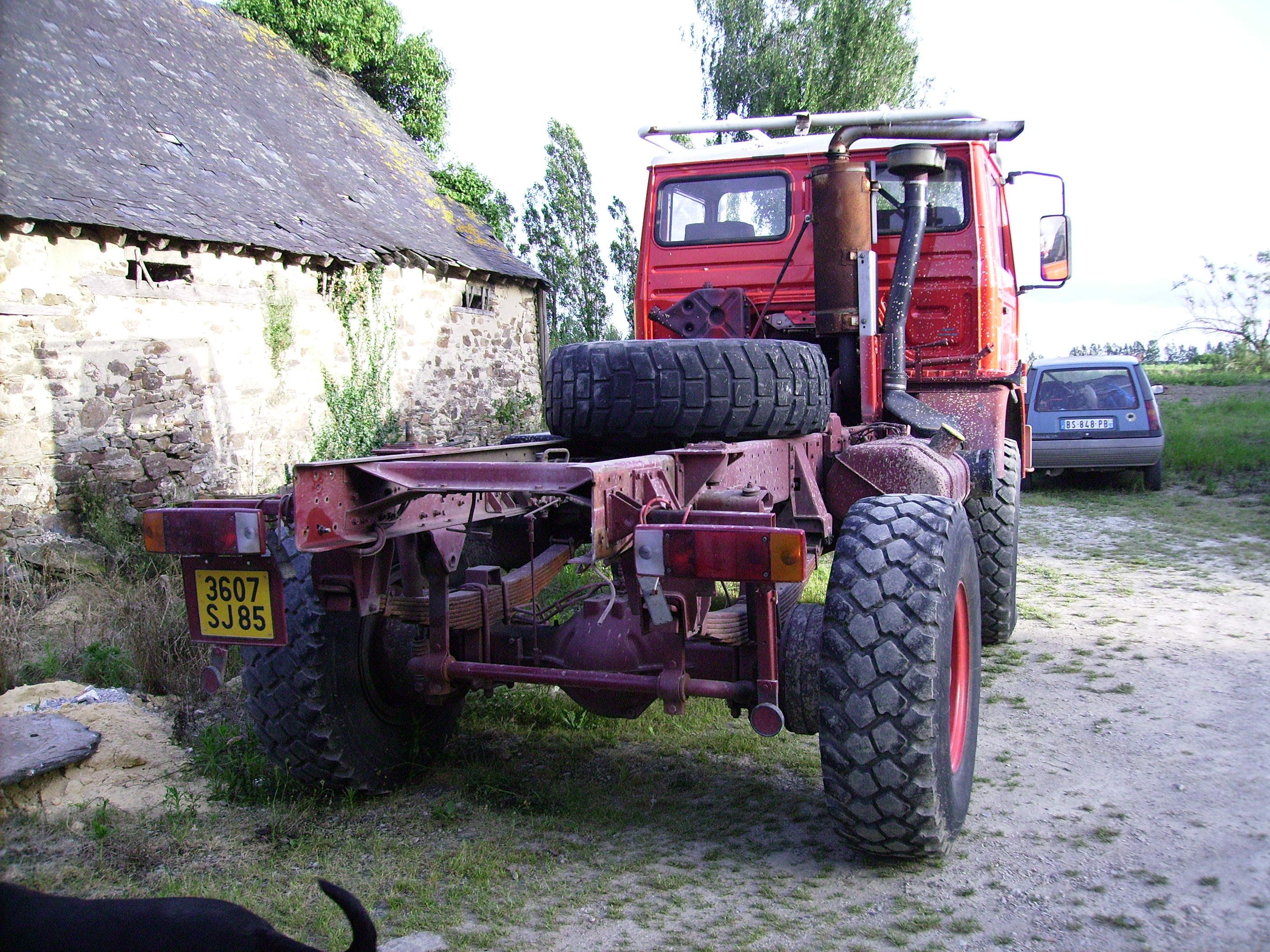

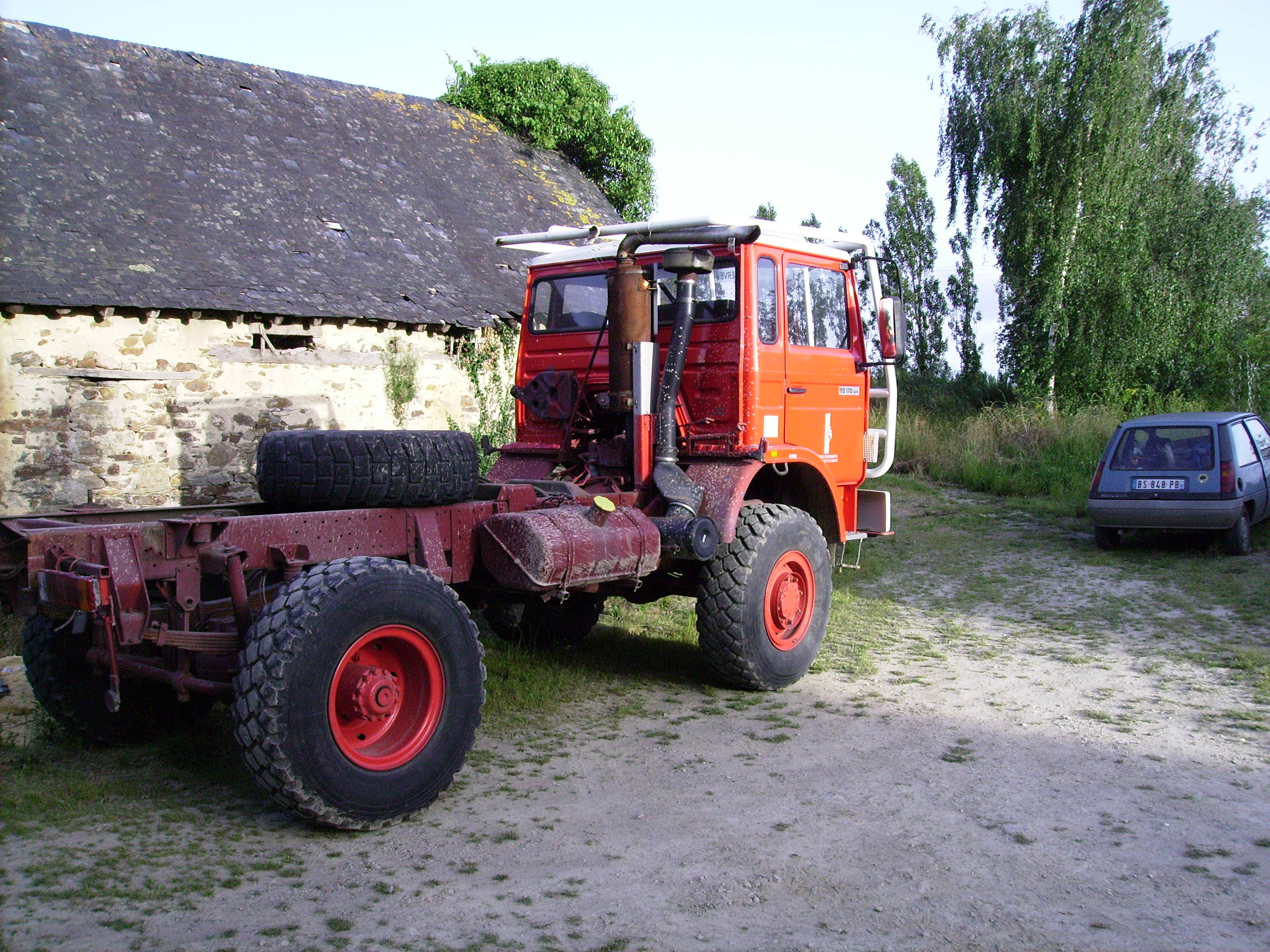

salut les gens,
Moi c'est djo ,après quelques voyage avec mon big foot (un ford transit caisse 24m3) je me suis rendu compte que mes periples aurrons vite raison de sa vie.Nous nous somme retrouvé bloqué plusieurs fois au maroc ,dans le desert et les montagne.Bref, tous ça pour dire que j'ai décider de le revendre et d'opter pour un 4x4 PL ,le choix a été dificile ,j'ai longtemp hésité avec un trm 4000 ,mais sa y est ma nouvelle monture est acheté ,: un Renault 110/170 ex pompier empattement de 3.10m
J'ai retiré la cuve et les accessoires incendie , maintenant il est tous nu.
Je viens parmis vous car je sais qu ici je trouverai réponses a mes questions parmis les mordus du forum
voici donc une liste de questions qui me turlupine:
- Avez vous des docs techniques de ce model a me partager de même que le barré rouge?
- quel sont les étapes pour faire ma caisse moi même,paperasse ,calculs,test,etc?
-la cuve était fixée en trois points ,2 fixe arriere et un pivot avant ,puis je garder ces points de fixations pour mon faux châssis?
-quelle sont les point a respecter pour construire un faux châssis ,matériaux,sections?
-quelles normes devrais je respecter pour l'aménagement de la caisse?
-pourrais je créer un passage cellule cabine ,avec des places a l'arrières?
- mon camion est il un bon choix?
Pour infos ,le vehicule est en vasp incendie
Maintenant pour les friand de photos voici mon bahut:
avant maintenant :thanks:

Re: TY NOUVEAU PARMIS VOUS "Renault 110/170" ex pompier
yep
il vient de chateaubriant celui là non!???
je l'ai vu l'autre jour chez mon voisin ...
tu est ou dans le maine et loire ??
pour les doc technique, les question sur les caisse et châssis 3 points va voir du coté de la section des renault 4x4 poids lourd!
les s170 sont un bon choix! , ce sont de bon camion leur seul défauts est qu'il rame un peu sur la route (rapport court !) et qu'il consomme un peu ... tu peu éventuellement envisager la même solution que mirus en montant une bv 6 vitesse avec overdrive ....
salut et bienvenu ici;
oui bien sur, je vais de même sur mon camion, pourquoi recreer ce qui existe déjà
la: c'est les normes d'ammenagement campingcar, appelé autocaravane; trouve le bouquin qui s'appel "guide de l'ammenagement afnor" (il traine sur internet en pdf (si tu galeres à le trouver, je te l'enverai en mail)
mais sur le forum tu trouveras déjà beaucoup de chose concernant l'ammenagement

Moi j'aurai viré l'arceau en 1er!

mouai s'est clair,moi aussi j'aurai mis un coup de disqueuse dans l'arceau.....

perso j'aime bien mon par buffle ,le seul truc que je vais couper c'est les 2 barres qui passe devant le parebrise, sa gène la conduite mais le reste me plait ,de plus que sa me fait une galerie dessus ,de toute façon il est démontable par 2 goupilles ,et ce rabat si besoin...

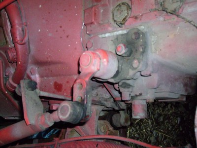

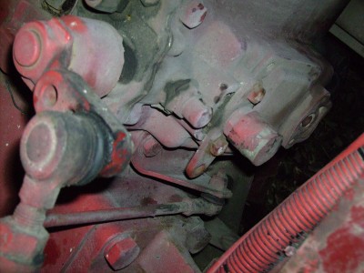

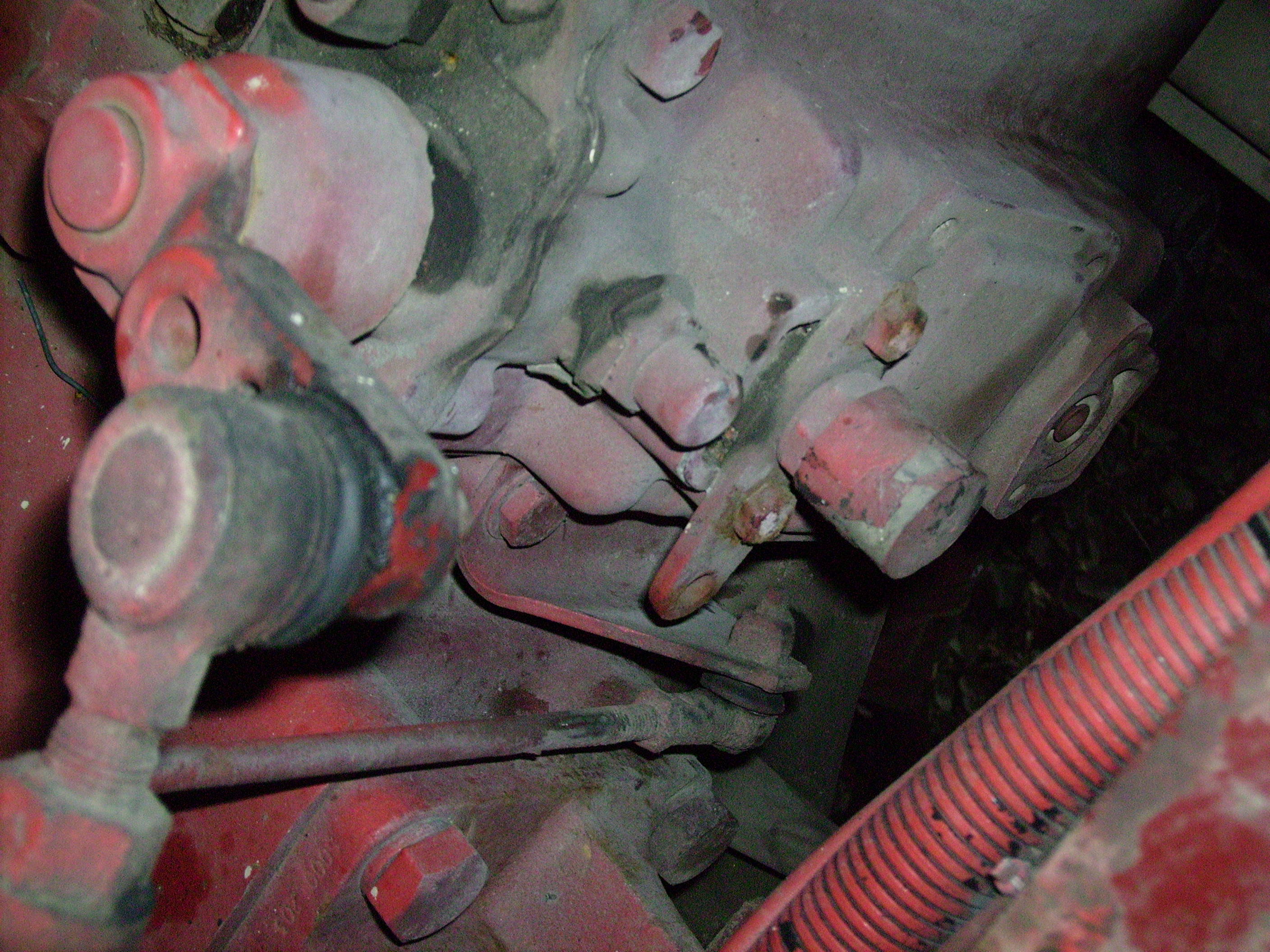

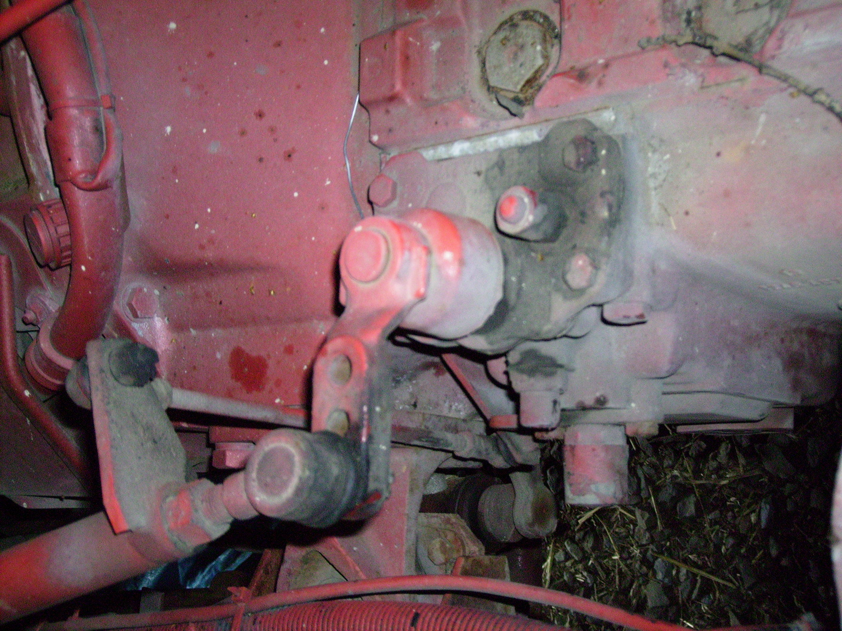

pourrai tu faire des photos de la timonerie de la boite de vitesse de ton camion STP
- djo
- Assistance
- Messages : 61
- Enregistré le : 19 avr. 2012 22:31
euh ouaich si possib missieurs, t'entend koi par timonerie? je leve la cabine demain ,j'en profiterai pour prendre des tofs et te montrer sa...

- le duc
- Messages : 2128
bienvenu djo
La timonerie, c'est la tringlerie pour le passage de vitesse, transfert etc...
Et écoute Noich: laisses pas Jo s'approcher du camion avec des outils: tu risques d'y laisser les points du permis
effectivement la timonerie c'est la commande des vitesses (entre le levier de vitesses et l'axe qui sort de la BV)
- djo
- Assistance
- Messages : 61
bon a la demande de AL66 ,j'ai ouvert la bête ,pour prendre quelques tofs ,profitez en temp qu il est ouvert ,si vous voulez des tofs supplémentaires
Au passage quelqu un aurrai t il un barré rouge 110/170 jp2 sous le coude?
merci DJO pour les tofs :thanks: et je confirme mon problème
le sélecteur de vitesse n'est pas du même cote que toi
110/170 : sélecteur et le levier de vitesse sont coté conducteur (configuration que l'on trouve sur toute les docs
Le mien a le levier coté conducteur MAIS LE SÉLECTEUR COTE PASSAGER
Si quelqu'un a une idée sur mon problème je suis preneur

salut,
Peut être une verion étrangère??! anglais? et le montage a été modifié? c'est chelou comme montage ,mais chui pas mécano,desolé je vais pas pouvoir t'aider sur ce point là..
a+
a+

petite question :
j'ai pour projet de rallonger l'empattement de mon cam ,en vu de passer de 3.05 m a 3.40 m ,pour mettre une caisse plus grande ,j'ai donc constaté que des trous était prévu pour reculer l'essieu arriere de 35cm cependant ces gentils pompiers on coupé le porte à faux des longerons juste a la moitier de ces trous du coup il me manque des emplacement de fixation
mes questions sont:
puis je rajouter des morceaux de longerons soudés a l'arriere moi même? ou faut il passer par un carossier
et une fois l'essieu reculé ,la boite de transfert reste a sa place ou faut il aussi la reculer? du coup si elle reste a sa place je change juste l'arbre arriere par un plus long (facile) ou alors il faut aussi déplacé la boite de transfert et du coup changer l'arbre avant et arrière (moin cool)
merci de votre aide
a+
