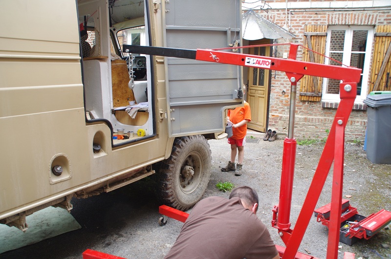

Verdict : 1 ressort de l'embrayage qui s'est sauvé, mis en travers et bloquait tout.
Je viens de ranger les outils, le soleil se couche... Au final, rien de grave, mais des heures à tout remonter.
Donc, pour reprendre :
- Embrayage à remplacer complètement avec le mécanisme et la butée qui présente des signes de fatigue.
- un cardan qui va être réparé (changement du croisillon)
-> Le cardan, je pense qu'en Agricole ça doit se faire. J'en veux un avec graisseur.
-> Il me faut un kit embrayage complet neuf, pour modèle Man 712.
Je me renseigne demain pour voir disponibilité et prix auprès de divers fournisseurs potentiels...
La boite de vitesse a finalement été déposée sans trop de difficultés via la porte latérale. Nous avons incliné un peu le bloc moteur vers l'avant pour faciliter l'extraction.
