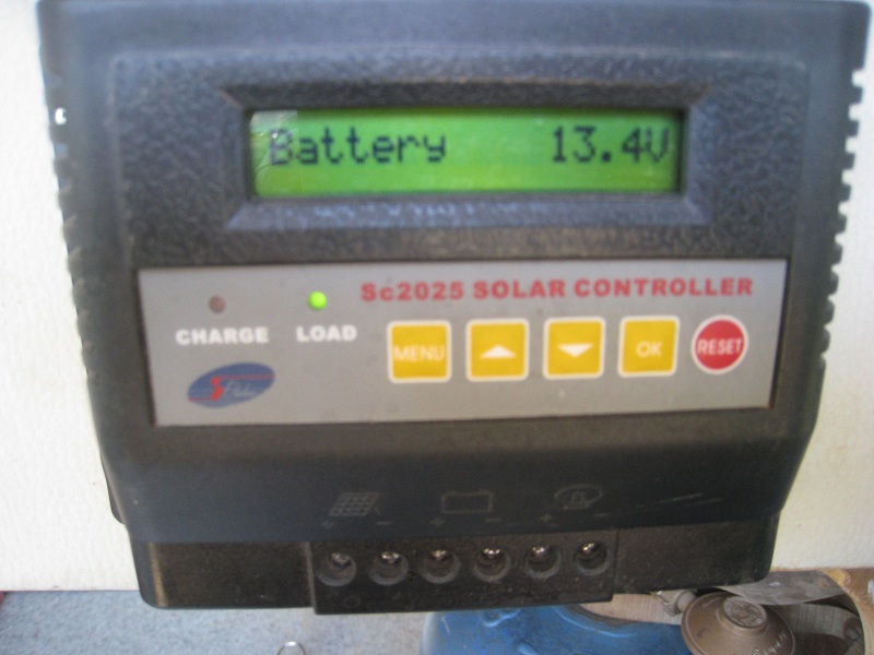

+1, exactement d'accord. Pour mes 12A max de panneaux, j'ai pris un steca PR3030 (gère 30A de charge et 30A de consommateurs)New_one a écrit :Retour d'expérience : si panneaux solaires, "surdimensionner" le régul, soit dans sa capacité si qualité "ordinaire" (ex si 150 watts installés prendre régul de + de 200 watts) soit par la qualité de ses composants. Vu le prix ce n'est pas une décision facile à prendre mais c'est vraiment nécessaire.

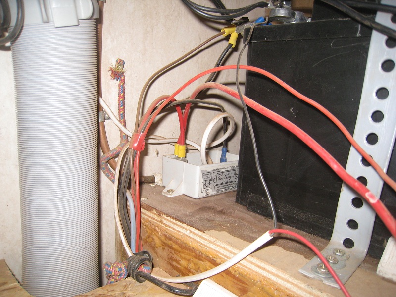

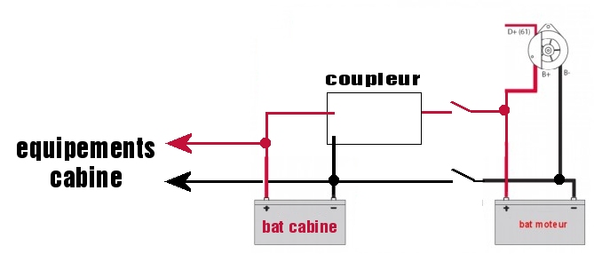

Bon cela commence à s’éclaircir, pour moi et effectivement, je vais essayer de chercher ce que me demande seb et peut être devoir refaire mon montage
pour le moment la seule chose que je peu certifier car c'est moi qui vient de le faire, c'est que j'ai mis un coupe circuit sur le moins de la batterie moteur, car tout éteint, j'ai une décharge de 0,2a et je pense qu' à l’arrêt de plusieurs jours cela me décharge la batterie moteur.
puis j'ai un " coupleur ou séparateur" entre (je suppose) l'alternateur et les batteries cabine je vous apporterais des précisions à ce sujet et entre les panneaux solaires et le batterie cellule, j'ai un appareil qui m'indique la charge venant des panneaux et la charge des batteries. c'est moi qui l'ai monté, peut être mal??
si je comprends aussi, il y a possibilité de mettre deux batteries pour alimenter la cabine ,mais qu'elles soient séparé par un coupe circuit??
merci pour votre savoir.
je vous donne plus d'explication sur ces appareils peut être avec photos
jean louis
jean louis

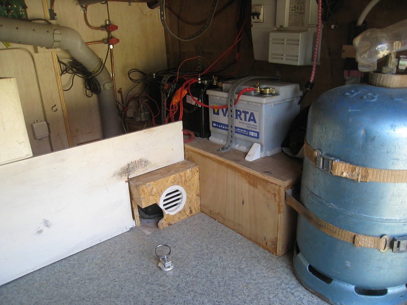

Jean-Louis, des photos seraient les bienvenues pour se faire une idée plus précise de ton système. Cela permettrait de te proposer des solutions à ton problème.
seb
c'est vrai, pour moi c'était une question de place.new-one a écrit :Pour une même capacité, deux batteries pèseront plus lourd qu'une seule et coûteront plus cher.
Je pensais que certains dispositifs répartiteurs séparaient les batteries (par diodes ou isolation galvanique)new-one a écrit :Il y a des tas d'exemples qui relatent que lorsqu'il y a un parc de deux batteries, même avec l'option séparateur-répartiteur elles finissent par lâcher quasiment en même temps
Là tu parles à un adepte du non-couplagenew-one a écrit :Je suis contre coupler la batterie moteur avec la batterie cellule ... Il me semble que la bonne solution est de concevoir deux circuits indépendants aussi autonomes que possible.
+1new-one a écrit :Pourquoi des panneaux "amovibles" ? Je n'ai pas du bien saisir car les installer le soir pour le bivouac...Si on les installe en poste fixe, ils rechargent tous les jours, c'est la bonne option si on veut deux circuits indépendant.
J'ai donné une indication à titre indicatif. Dans les faits pour moi : ventilation optimisée, ventilateur remplacé par un plus gros, des glaçons tout le temps (pour l'apéro), et ouverture de la porte toutes les 10 minutes la journée pour les bières !new-one a écrit :Pour connaitre ce que consomme réellement tel ou tel frigo une description ne suffit pas.
seb

A cause des lanterneaux posés sur le toit je n'ai qu'une petite surface de toit disponible qui est occupé d'un coté par un gros coffre de toit 0,95/1,20, me reste 0,60/1,20 où j'ai deux panneaux l'un sur l'autre, celui de dessus reçoit le soleil en permanence,ce qui n'est pas le cas de celui de dessous que je tire comme un tiroir, non pas le soir si je redémarre le lendemain, mais des le matin lorsque je reste sur place,( au Mali ou a Darlha)Pourquoi des panneaux "amovibles" ? Je n'ai pas du bien saisir car les installer le soir pour le bivouac... Si on les installe en poste fixe, ils rechargent tous les jours, c'est la bonne option si on veut deux circuits indépendant.
Pour connaître ce que consomme réellement tel ou tel frigo une description ne suffit pas. Les caractéristiques techniques, puissance, type de système compression ou autre, ouverture de la porte latérale ou top, épaisseur et qualité de l'isolation, permettent d'avoir une approche de la conso (il y a aussi des infos par ci par là sur le fofo). Si on veut savoir exactement, il faut s'installer devant et mesurer les temps d'arrêt et de fonctionnement (en ouvrant et fermant la porte de temps en temps)... Les deux heures consacrées à ce petit jeu ne seront pas perdues en balance avec des années de fonctionnement...il y a des surprises.
oui je te comprend, mais je dois tenir compte avec une température de 40° et positionné en plein soleil (pour les panneaux); qu'il marche en continue soit 5 AH x24 h mais avec 10 h de soleil sur deux panneaux de 90 w chacun
oui j'ai passé pas mal de temps en confort plus que Spartiate en rando , moto, 4x4, voilier, maintenant, sans frigo je ne partirais pas; et c'est pour cette raison aussi, que du toy je suis passé au "petit gros" pour plus de confortCe sujet est complexe mais c'est aussi un des sujets majeurs pour celui qui veut un peu de "confort moderne " à bord, j'ai l'impression que c'est une bonne majorité d'entre nous.
cordialement jean louis

ci joint pour complement de photos
voila le systhème que j'ai si cela peu vous aider a ma conseiller
- Messages : 3704
Re: Quelle capacité de batterie auxiliaire ?
Avec un coupe circuit bipolaire cela fait une manipulation avant de prendre la route et une autre une fois à l'arrêt. Comme ça tu ne risques plus le fuite ou les retour de courant. Sinon, pour les coupleurs ordinaires, la différence entre la capacité moteur et cabine est de l'ordre de 10 à 20%.
Aussi je te conseil de refaire un circuit électrique avec du fil de forte section, les plus courts possibles, en évitant les cosses rapides comme celles du coupleur (un petit coup de brasure + gaine thermorétractable)
seb
new-one a écrit :Je suis contre coupler la batterie moteur avec la batterie cellule (ou parcs si c'est des parcs) C'est le meilleur moyen d'être un jour en rade totale là où il ne faut pas (ou quand il ne faut pas) Même à capacités égales, une batterie de démarrage n'a pas du tout les mêmes caractéristiques qu'une batterie stationnaire à décharge profonde. De plus, comme il serait surprenant que la batterie moteur "s'use" à la même vitesse que la batterie de la cellule (et vis versa), on sera obligatoirement ramené au cas où il faut coupler une vieille avec une neuve... !
En fait, tu ne te trompe pas, mais tant que ton coupleur reste relié tes batteries sont couplées physiquement même si le moteur est à l'arrêt. Pour être sûr de dissocier les 2 circuits (moteur et cabine), il faudrait installer un coupe-circuit sur le "+" et un autre sur le "-" entre la batterie moteur et le coupleur, et aussi que toutes les connections de ton circuit cabine soient reprises sur les batteries cabine (pas de connexion de masse au châssis pour la cabine !)Jean-Louis a écrit :la j'ai du mal a te suivre il me semble que entre la batterie moteur et le parc de cellule,la fonction du "coupleur séparateur", c'est de permettre a l'alternateur de charger d'abord la batterie moteur, puis lorsqu'elle est pleine de charger le "parc cellule" et la fonction séparateur évite soit en roulant soit à l’arrêt de tirer du courant sur la batterie moteur qui reste indépendante, il me semble que ce soit la seule solution si on veut permettre a l'alternateur de charger le parc en roulant, dites moi si je me trompe ???
seb
- Messages : 3743
si l'on veut que le coupleur ne couple pas, il suffit de couper sa masse par un inter.
