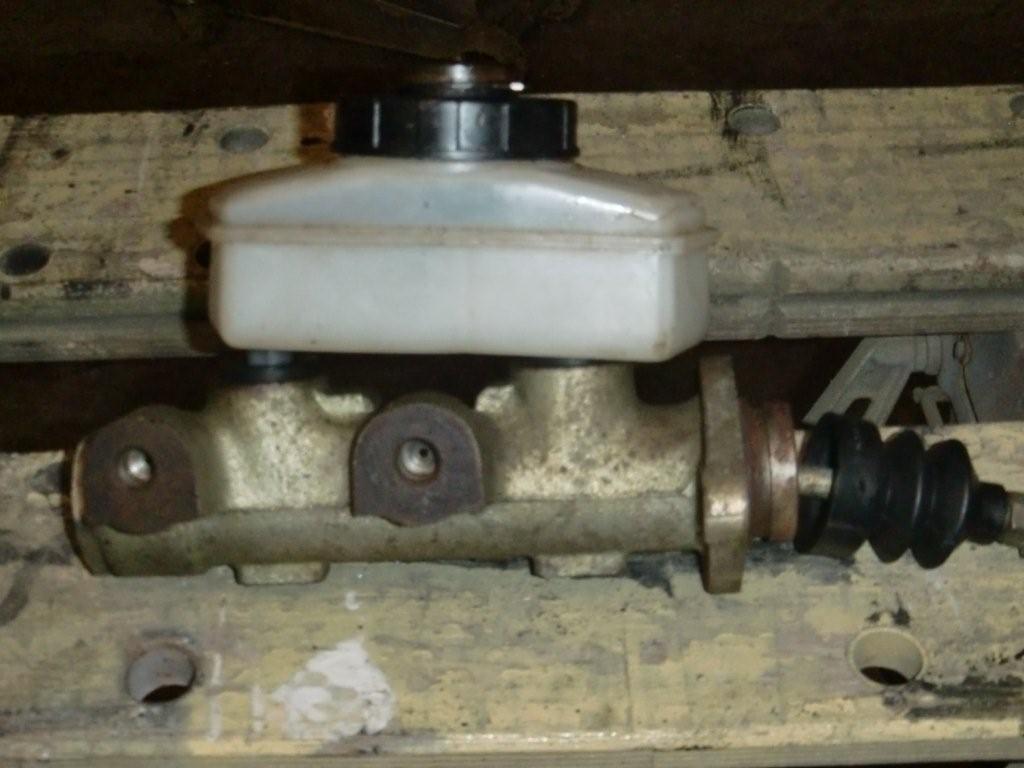

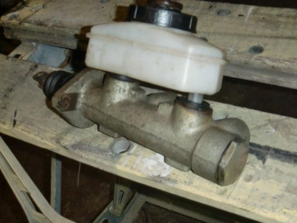

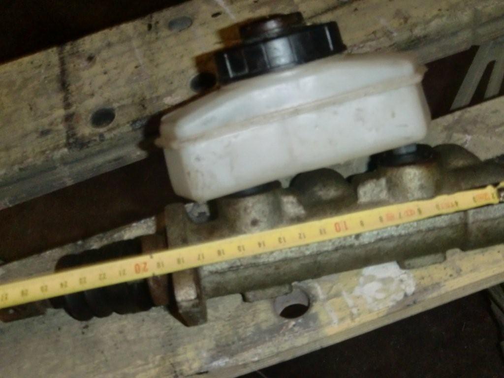

voici les photos.
A+Claude.

Messages : 5920
Re: problème de frein
Salut Claude, as-tu une référence quelque part?

non rien trouvé, si je trouve l'origine je devrai le trouvé en neuf.

Si c'est bien un PL, tu dois avoir une assistance pneumatique. Es tu sûr que le problème ne vient pas du récepteur de ta commande hydraulique ?
Le diamètre du maître cylindre n'est il pas marqué dessus ? Sinon, tu le démontes, tu mesures et tu changes les joints.
Pour mes connaissances, peux tu me décrire le fonctionnement du freinage du brutt PL ?

pas d'assistance pneumatique sur un brutt, un premier maître cylindre en prise direct sur la pédale qui envoie a un mastervac qui assiste 2 petits maître cylindre. pas de fuite pas de manque de liquide.
