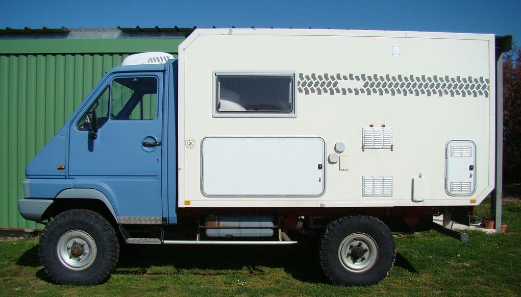

Je désire modifier ma porte de soute qui est beaucoup trop petite et qui ne me permet pas un accès aisé à ce qui est à l'intérieur.
Ma porte actuelle :
Celle que je voudrais (ce n'est tracé qu'en haut et côté gauche, c'était pour passer au plus juste) :
Mon problème : pour la réaliser, il me faudrait le cadre de la partie fixe, le cadre de la partie mobile et le matériau (panneau sandwich de 45 mm) pour le remplissage puisque je ne peux récupérer la chute du perçage qui sera en 2 parties. Après il me faudra charnières, serrures et vérins mais ça ce n'est pas compliqué à trouver.
Donc si vous avez des adresses, je suis preneur.
Merci

Pour le moment je n'ai toujours pas trouvé la solution qui m'irait bien.
Si jamais je ne trouve pas de cadre aux coins arrondis, je vais être obligé de passer en coins droits (facile à réaliser) mais je trouve ça moins esthétique.

Mais ici je vais avoir, sur ce panneau, le portillon du compartiment gaz qui est arrondi et la porte de soute. J'aimerais donc tout autant que cette dernière soit arrondie aussi.
et tu ne peux pas "simplement" aggrandir le cadre arrondi existant : mettre des rallonges pour les parties horizontales, en gardant les coins arrondis ? ? ?

Et hop, c'est fait :lol: :lol: en photo seulement, hélas.
Pour agrandir il me faudrait trouver un profilé qui s'adapte pour faire les rallonges et il n'est pas évident que je puisse récupérer les angles qui sont collés (et si j'en juge à d'autres choses déjà démontées, très bien collés) et puis il me faudrait le matériau pour le remplissage et puis je voudrais les charnières en haut, enfin bref pas mal de modifs.
Je vais voir avec un copain qui bosse chez un aluminier pour les profils.
