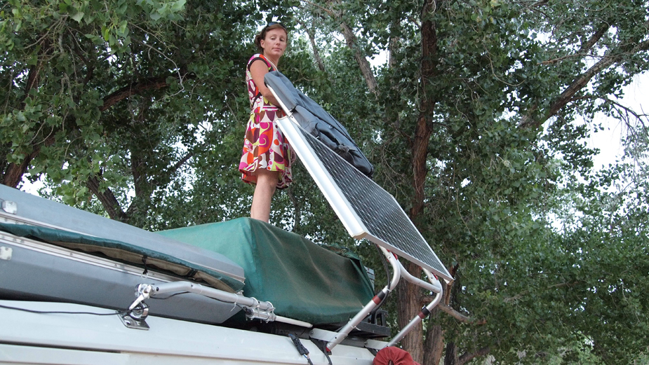

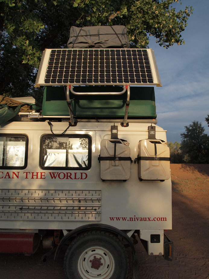

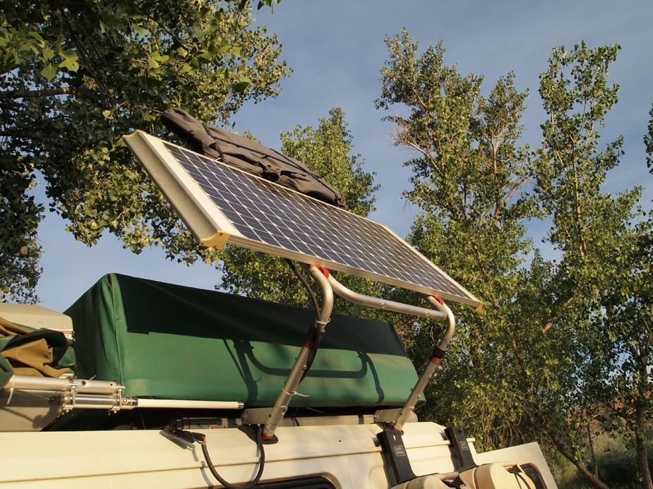

Bonjour a tous, Pour ceux qui ont un problème de place sur leur toit, je vous montre un montage qui permet de regrouper sur un même espace de toit ; panneau solaire et malles de toit. J'ai ajoute aussi un porte bagage supplémentaire. Le tout est fait a partir d'un porte vélos pour camping car et s'incline jusqu’à 60 degrés afin de collecter la lumière du matin et celle du couche du soleil soit 3 a 4 heures supplémentaires ensoleillement par jour. Avec le petit panneau place devant la tente de toit j'ai une énergie théorique de 200 watts/heure et l’énergie est stockée sur 2 batteries Optima de 75 Amp. Thierry

Question, c'est quoi le "truc" qui est enveloppés sur les montants du panneau solaire ?

Bjr, c'est un meuble cuisine de camping mais tu peux mettre soit un deuxième panneau solaire ou autre chose. Bonne journee
