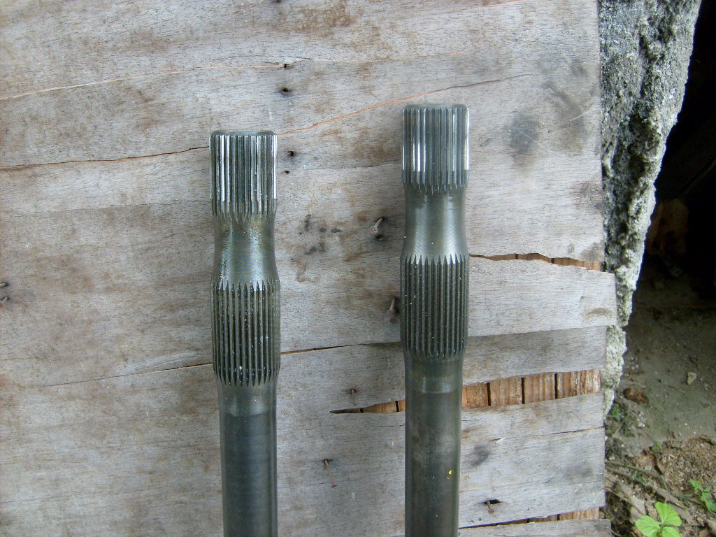

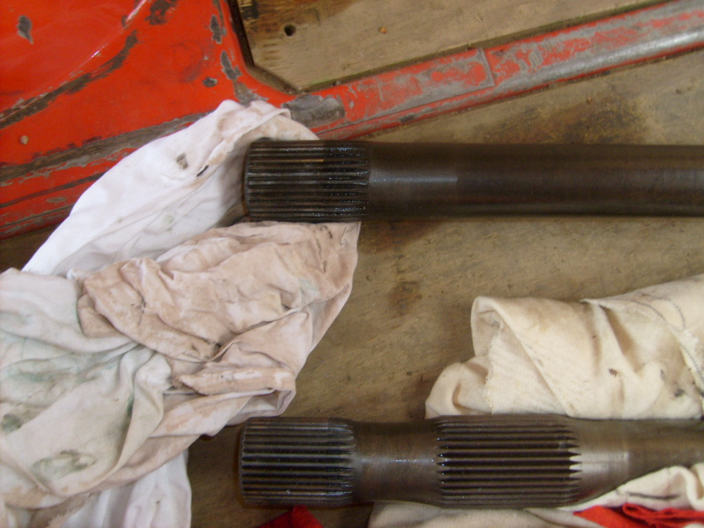

bonjour, voila les photos des demi arbre
Cela du pont de raphael,on voit bien les 2 canelures
Cela du camion , du cote ou il y a pas le blocage 1 seule canelure, les longueurs des 4 demi arbre sont identique, donc pas de souci a mon avis

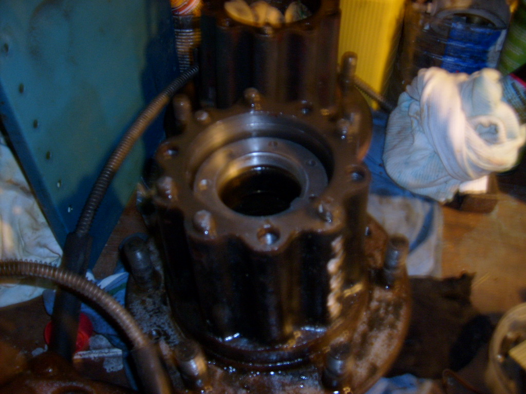

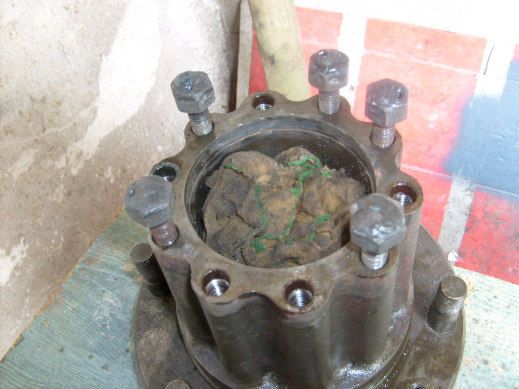

photo du moyeu avec les boulons casser dedans,comme j'ai demonter le demi arbre cote ou il y avait pas le blocage et que j'ai constater qu'il y avait ces 2 canelure , je me suis dis qu'il avait inverse les demi arbre donc oblige de tous sortir<br />Je remonterai les moyeux qui sont sur le camion pour le moment

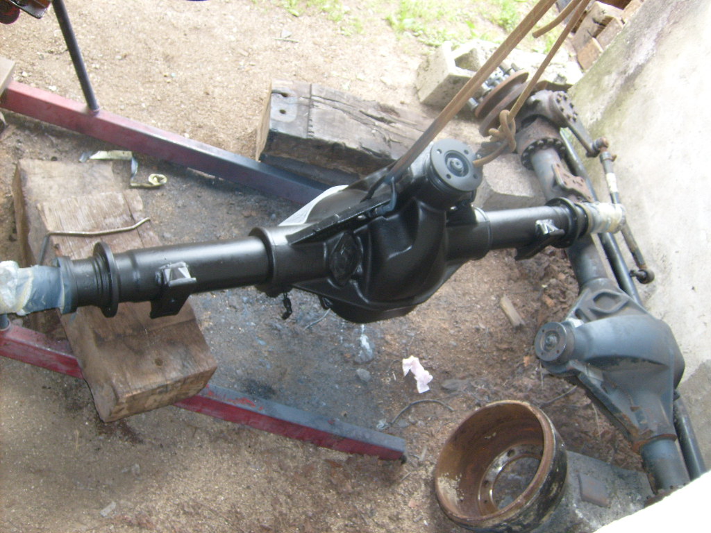

voila le pont traite,il y a plus cas remonter les flasques les segments de freins les moyeux et a essayer mes tous cela serra fait au moi de septembre

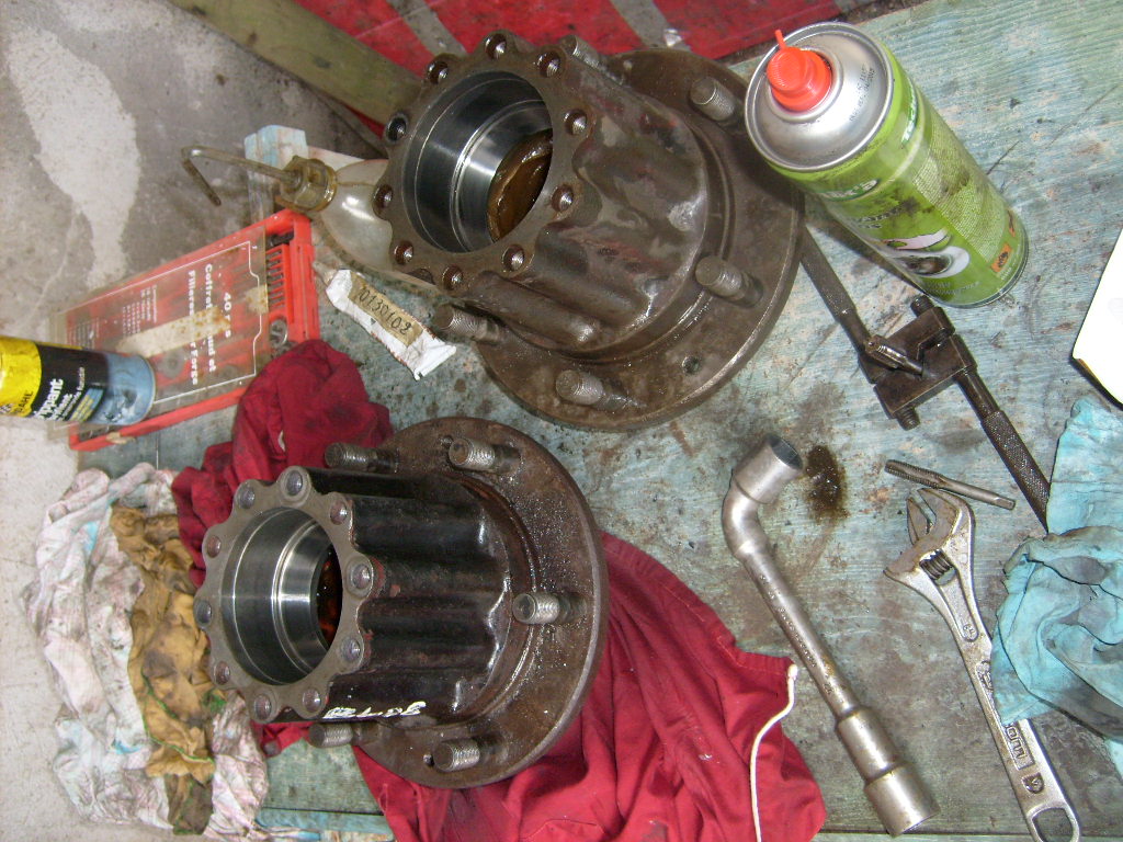

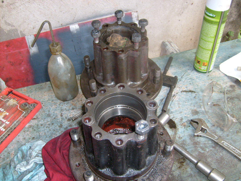

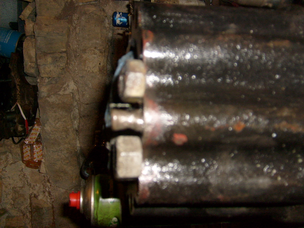

Avec ce magnifique été qui commence, hier je me suis attaqué aux boulons cassés dans les moyeux.
première étape<br />protéger l’intérieur du moyeu<br />boulons casse au dessus du filetage.j'ai pris un écrou d'un diamètre supérieur que j'ai soude dessus avec une baguette de 2,5 et poste à souder réglé à 3 pour bien chauffer au max le boulon cassé dedans et décoller la rouille puis dégrippant dessus pendant qu'il est encore chaud, j'ai laissé refroidir, puis j'ai pris une clé, vissage dévissage jusqu'à ce qu'il bouge en donnant des coups sur la clé<br />les 5 boulons cassés dedans n'ont pas résisté bien longtemps
première étape
Et voila le travail
Et voila le travail

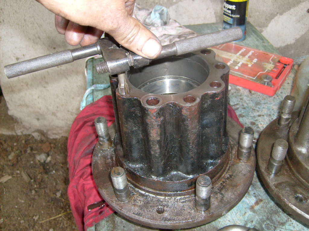

Pour le boulons cassé à rafleur du moyeu <br />j'ai pointé au centre, puis percé avec une mèche de 6, puis un écrou du diamètre correspondant au filetage diamètre 12 pour éviter que la soudure déborde et soudure
j'ai répété l’opération plusieurs fois avec plusieurs écrous en mettant du dégrippant à chaud toujours
j'ai monté gentiment les étages pour obtenir ça, puis un écrou de 14 pour finir
et voila le tour est joué

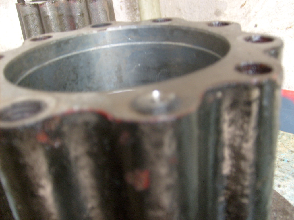

nettoyage de l’épaulement avant le filetage avec un mèche
tarodage 12/175 pour enlever la rouille et la loctite
j'ai bien tous nettoyé, et voila 2 moyeux de sauvés

Pour le boulons casser a rafleure du moyeu
je suis pas sur d'avoir compris la méthode, tu as réussi a souder un ecrou sur la tige qui ne dépassait pas ? et dans ce cas a quoi servait le centrage initial ?
dommage les photos floues m'aident pas, tu veux pas en casser un autre pour recommencer ?
ok je :arrow:
loucho
Re: Demi arbre de roue
Message par loucho »
Non le percage ma servi uniquement a ce que la soudure soit au plus profond du boulon casser et l 'ecroue uniquement de cofrage pour eviter que la soudure deborde
voila voilou
Messages : 21520
ok, merci pour l'explication,
je dois dire que je n'aurais pas parié grand chose sur cette méthode et j'aurais directement percé a un diametre un peu inférieur, même s'il y a toujours risque d’endommager le filetage.
bravo en tous cas merci de nous faire partager tes petites péripéties on en apprend toujours :wink:
