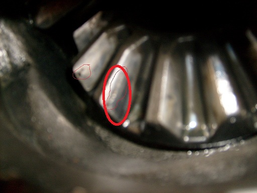

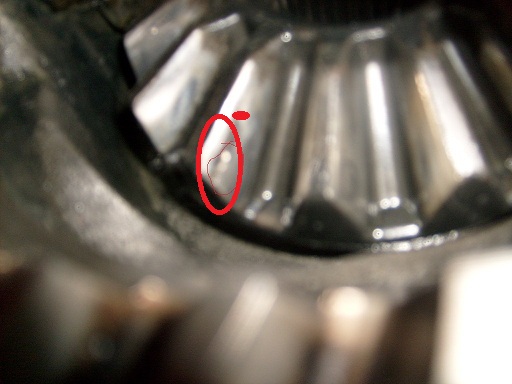

Je me suis apperçue d'une chose c est quand la roue ar gauche etait lever je l ai tourne un peu,un craquement ces produit :oops: j' ai continuer a tourne et la je suis arrive en bute sure le pignon d'attaque
J'ai du faire a peut pres 350KM quand je ne pouvez plus poser la main sur le pont ,le rapport ces 7/41 Renault
je vais essayer de passer des photos ces entoure en rouge

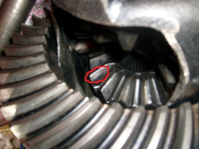

Effectivement, ces fissures c'est inquiétant, ça veut dire que le jour ou tu vas forcer sur le pignon il y a des dents qui risquent se casser !

Non ce n'est pas fissure mes marquer creuse

effectivement s'est pas jolie jolie,quand tu trouve un point dure a la rotation s'est certainement un morceau qui ce balade.....quel gueule il a pignon d'attaque?

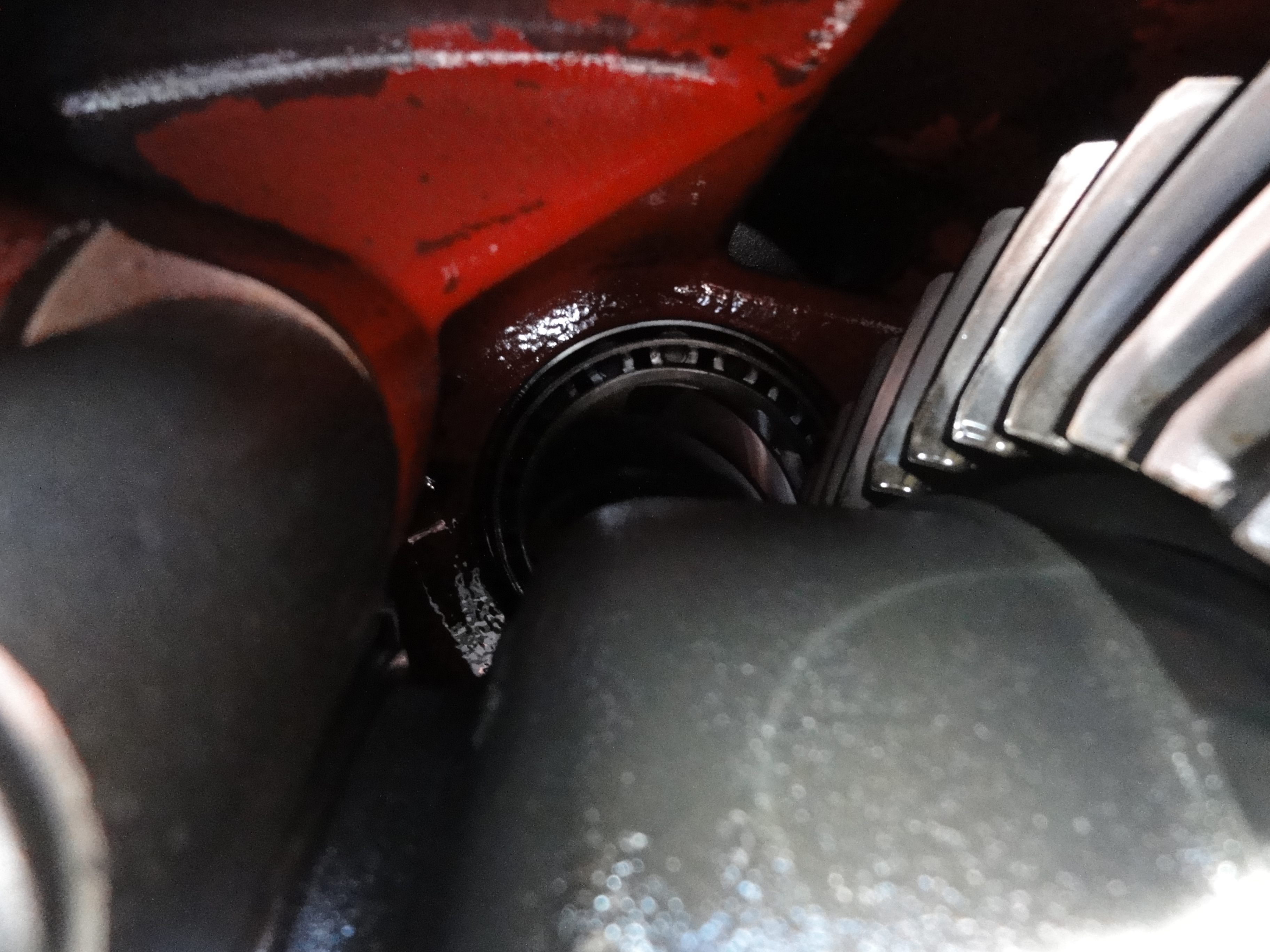

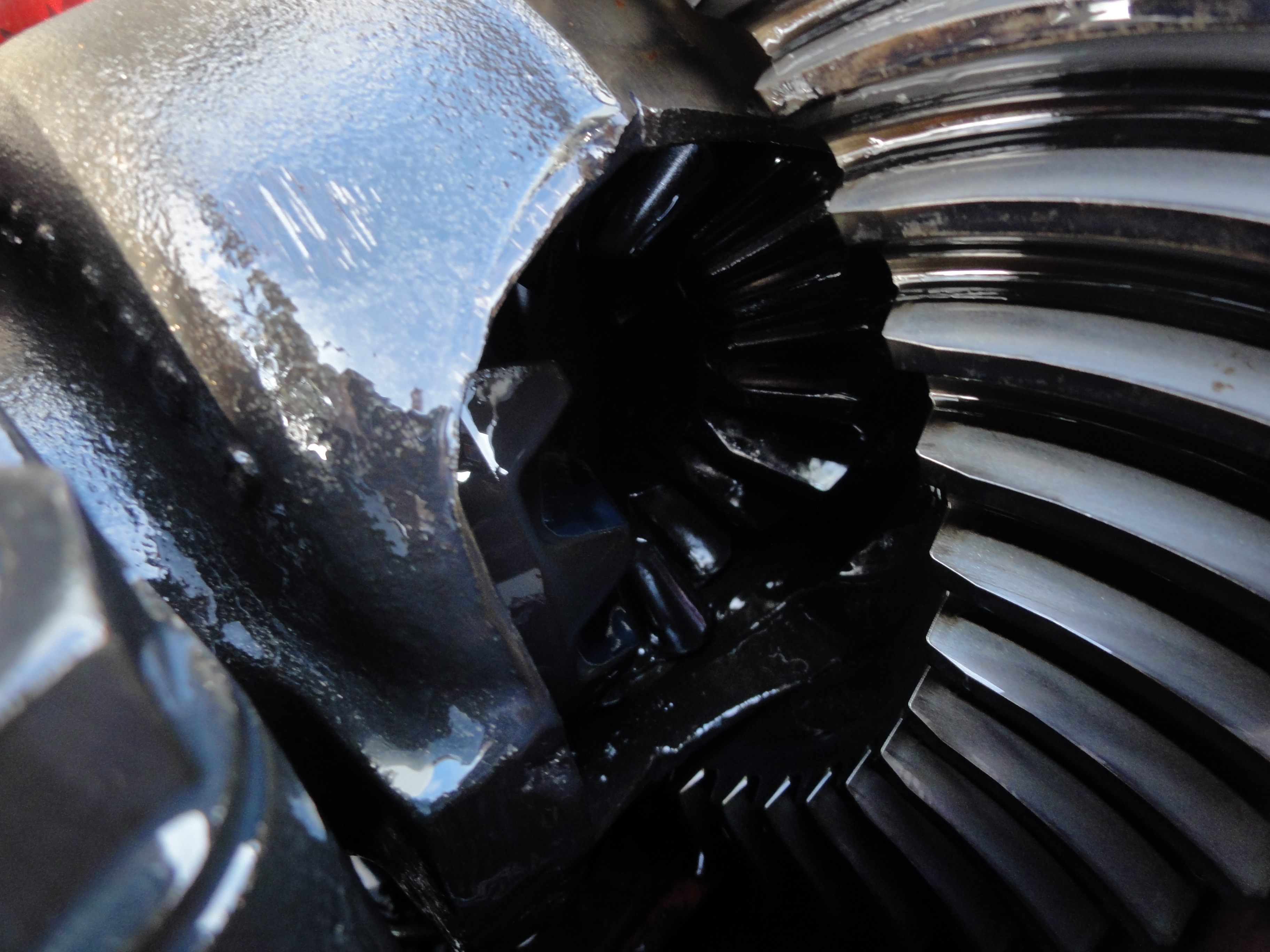

Voici des photos de mon pont ar.

Hmm quoi? ah bon c'était pas pour moi les photos? :mrgreen:
