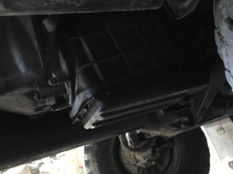

après roulage(30km en plusieurs fois) les premières fuites apparaissent:
une au niveau du vilebrequin cela doit être un joint spy ou un joint à lèvre?
une au niveau de la roue arrière gauche
et une au niveau de ce carter
