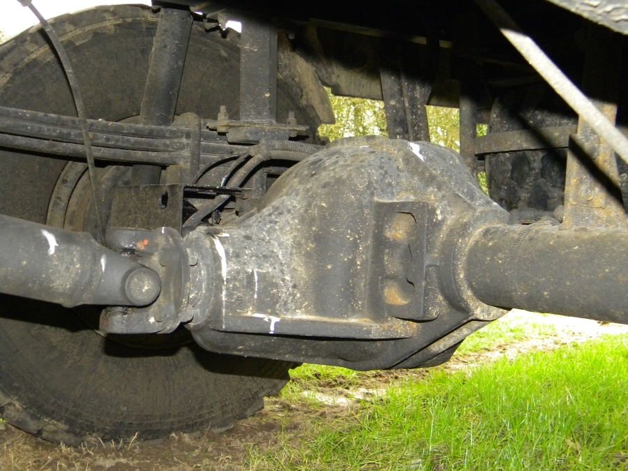

s'est certain que l'hydraulique est alimenter par une pompe sur prise de force........vg 100 ?? s'est un hurt ou un renault?? on voit mal...
- Messages : 21505
Re: B110 4x4 moteur HS 3500 roro
ponts Renault : roues arrières retournées.come 09 a écrit : s'est un hurt ou un renault?? on voit mal...

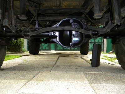

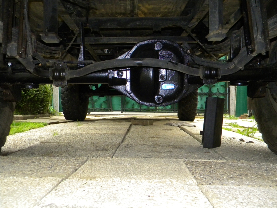

ba vi mais les ponti aussi on des roues ar retourner ponti qui on des ponts renault(
)....en fait la différence ne peut se voir que sur le pont av ?
- Messages : 21505
oui mais pas les Hurth.come 09 a écrit :ba vi mais les ponti aussi on des roues ar retourner ponti qui on des ponts renault().....
les pontis sont généralement en 750r16 et ont quoi qu'il en soit 5 ecrous et goujons pour les roues
hurth et Renault en ont 6 ... donc 5: Ponti
6 roue arriere retournée: renault
6 roue arriere a l'endroit : hurth
sans regarder le pont avant.
après si tu n'as une photo que de l'avant en effet le pont hurth a un corps anguleux.
le ponti est quasi au centre il me semble alors que déporté sur le coté passager pour les autres si je me trompe pas ?
