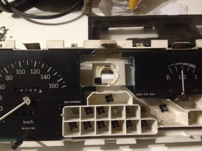

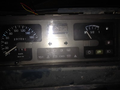

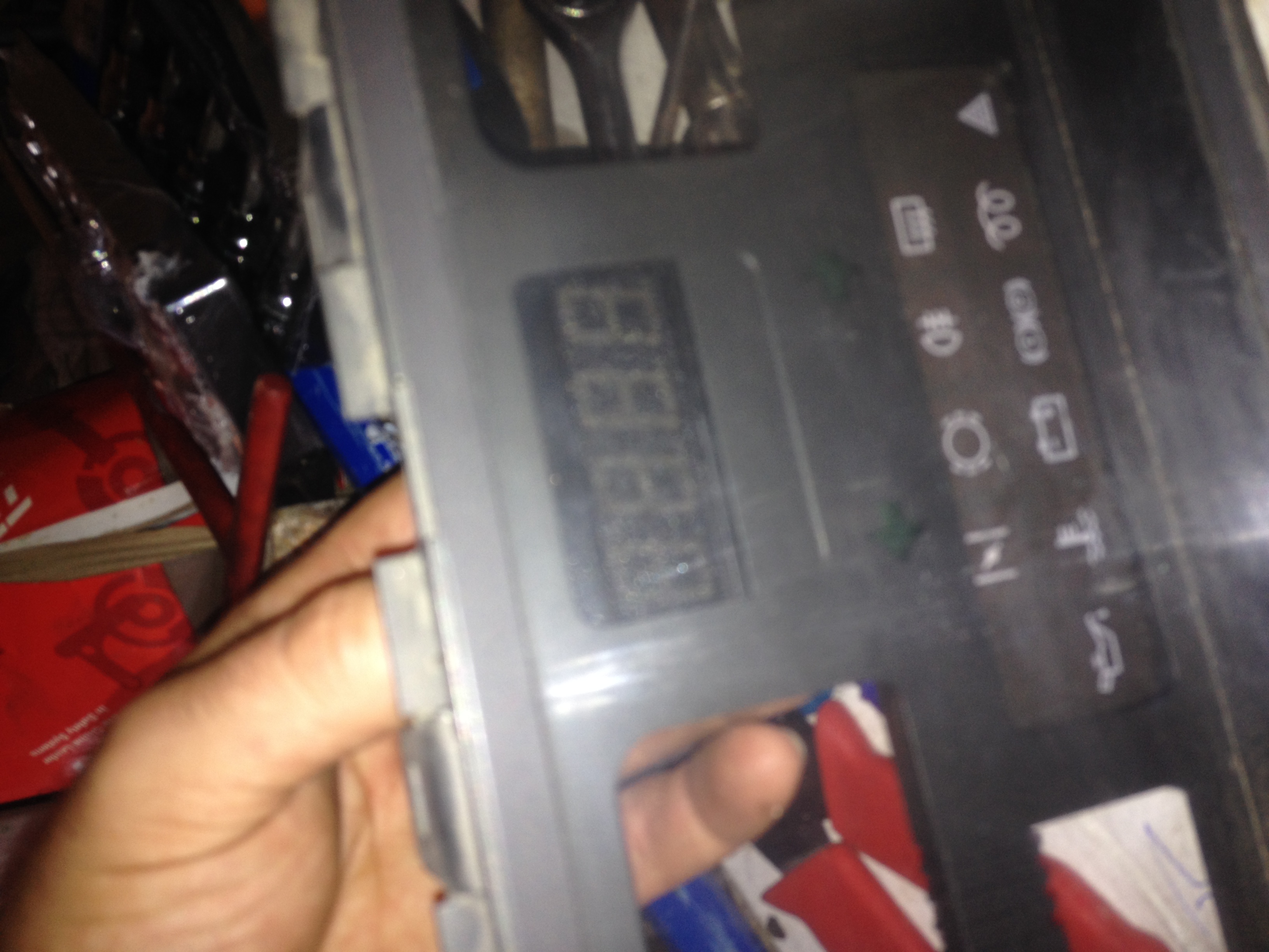

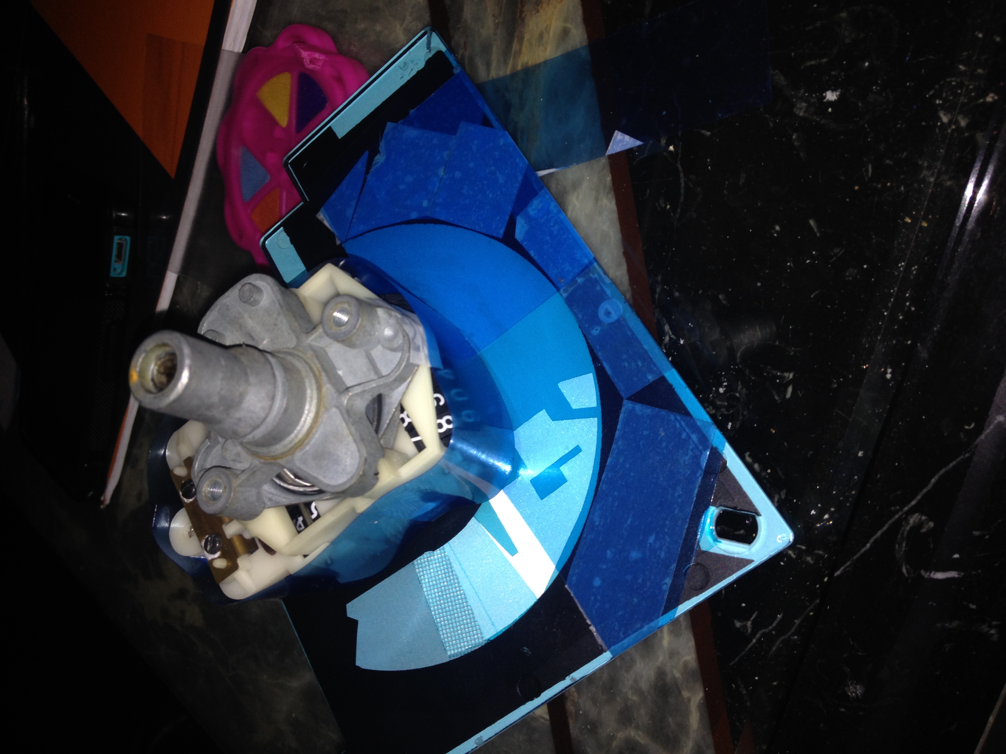

J’ai récemment refaitle compteur de mon B110 afin d’abord de pouvoir « voir » quelque chose quand je conduis de nuit, mais en plus pour intégrer un petit compte tours electronique.

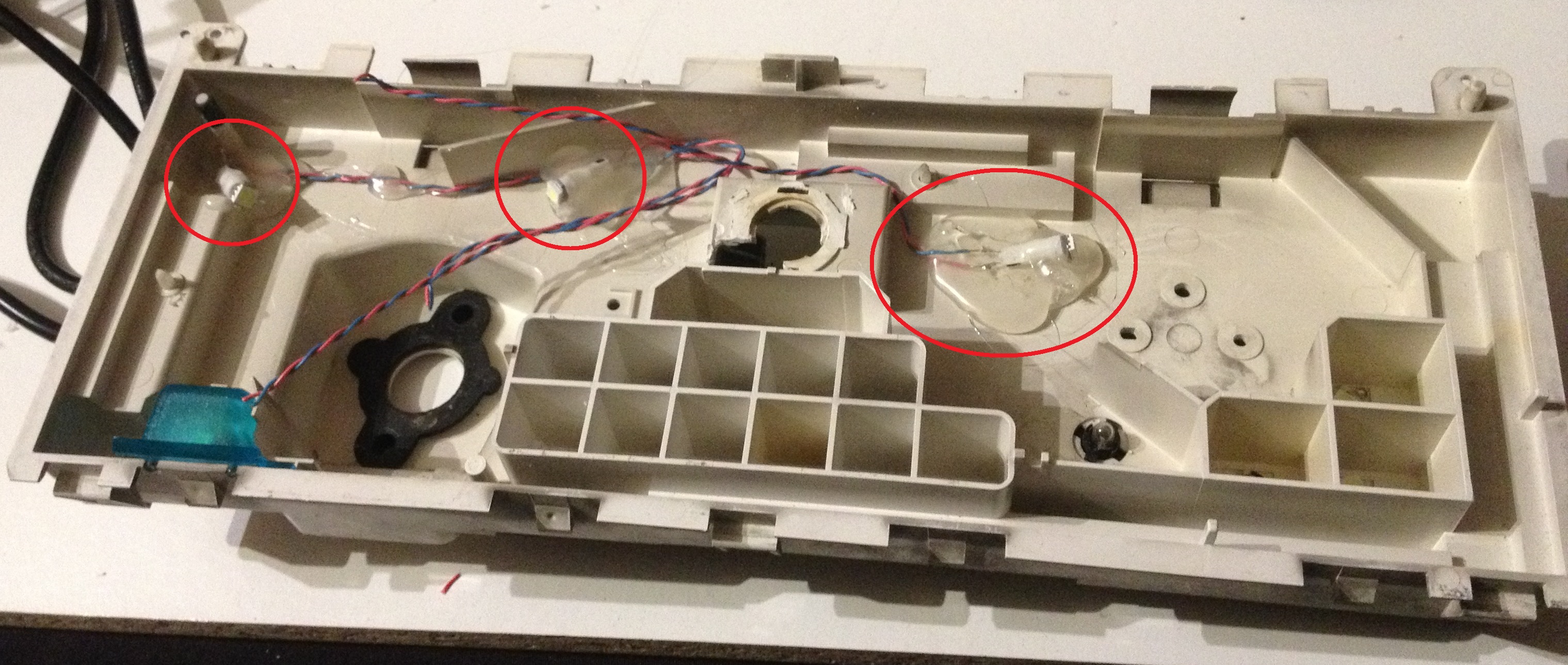

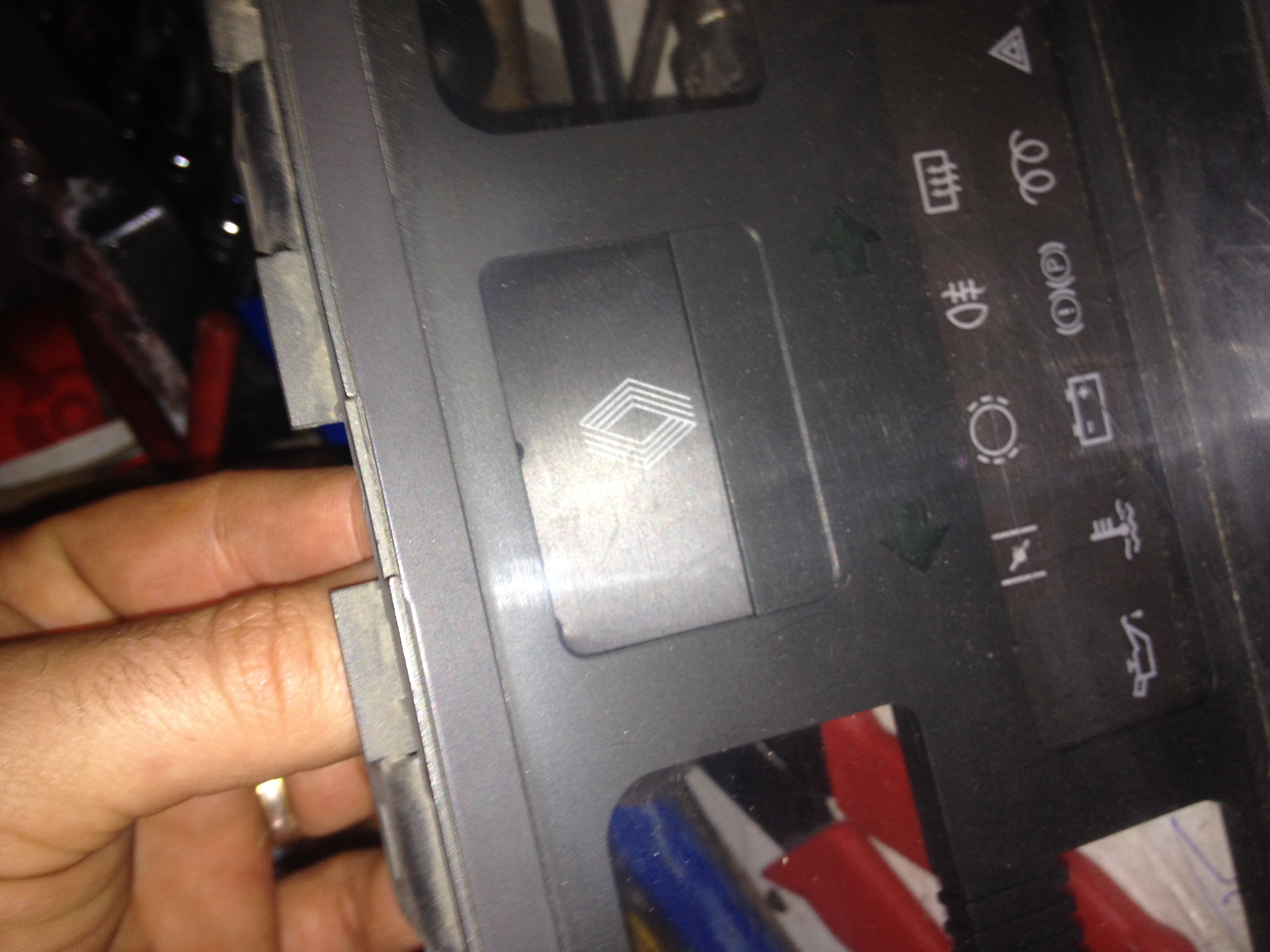

Pour tout cela, j’ai fait quelque menues modifs sur le compteur :

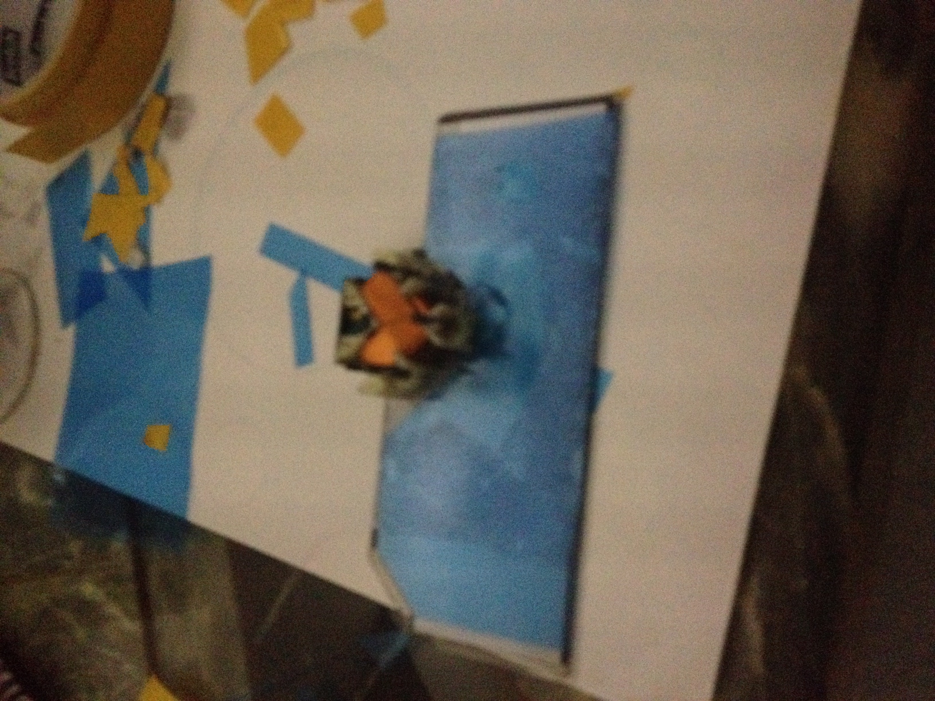

Tout d’abord, j’ai rajouté des filtres bleus à l’arriere du compteur de vitesse et du compteur à essence. En gros, j’ai simplement pris un grand protège cahier bleu transparent (car l’éclairage de mon compteur était bleu d’origine), et j’ai mis des couches de ce protege cahier à l’arriere de mes compteurs, collés au double face en dehors des zones d’éclairage bien sur. Vous verrez si vous démontez vos compteurs, que la zone d’éclairage est faite de plusieurs couches de moins en moins opaques à mesure que l’on s’éloigne de la seule ampoule qui l’éclaire (en bas à gauche du tableau de bord.)
Afin d’avoir un éclairage constant, j’ai uniformisé cette zone en mettant plusieurs couches sur les zonnes les moins opaques, et une seule couche sur la zone la plus opaque
Ca donne ça : J’ai fait de même avec ja jauge d’éssence

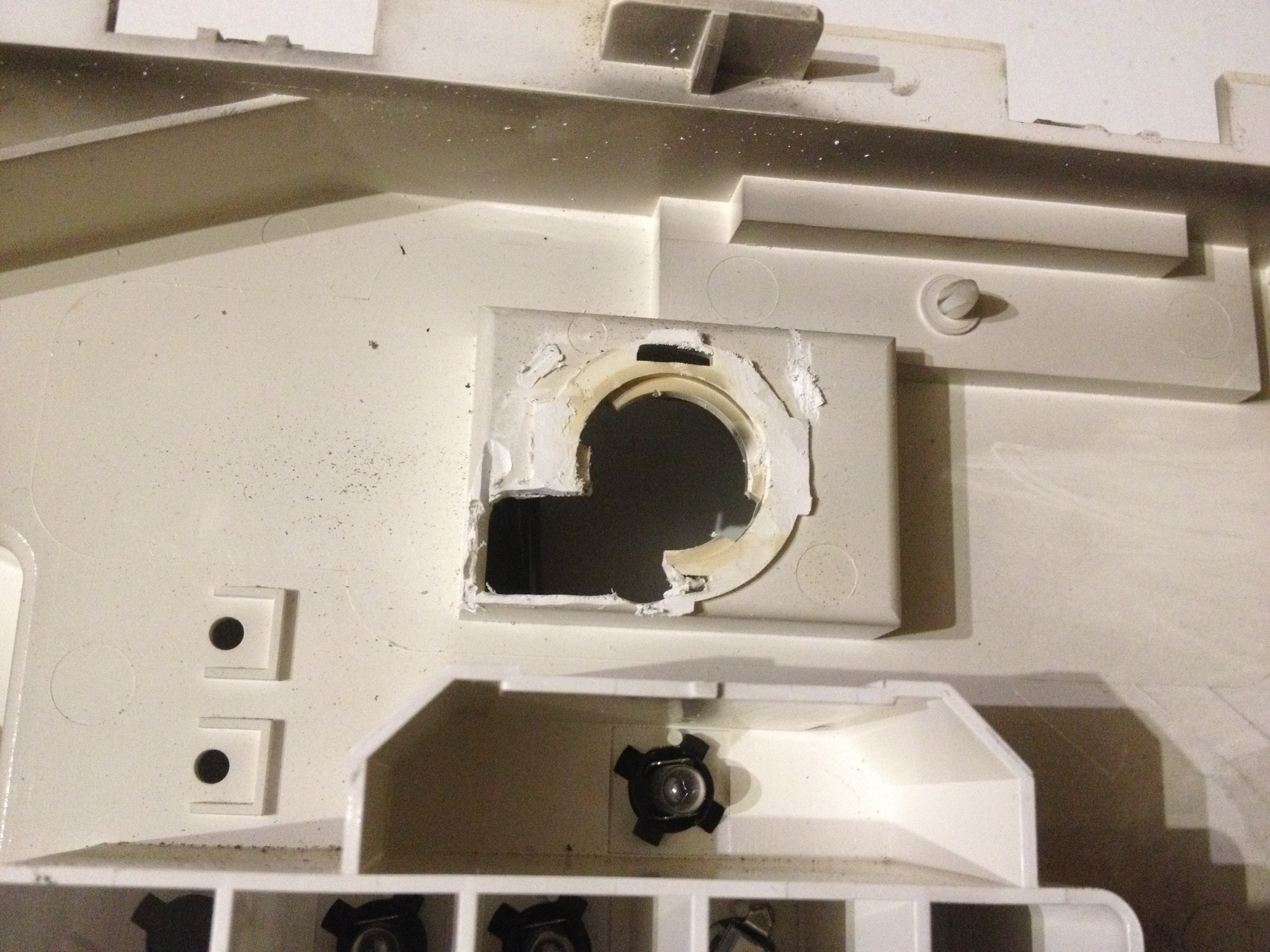

Ensuite j’ai intégré ce petit compte tours numérique (10 euros livré sur un site chinois import direct "ali qui va très vite" mais qui livre lentement), bleu bien sur, qui fonctionne avec un capteur et un aimant à coller sur une pièce en rotation : Ca passe parfaitement à la place du sigle « renault » eu milieu du compteur. Il s’agit d’une petite plaque de plastique juste coincée par l’arrière. Il n’y a plus qu’à le coller par l’arriere à la cyanolite, et a rajouter un peu de colle a chaud (j’aime bien quand les choses tiennent) Ensuite j’ai viré le cabochon bleu au milieu du compteur (celui ou se trouvait la grosse ampoule), meulé un peu les ergots qui lui permettaient de tenir et fait un trou pour passer la fiche de branchement du compte tours : Puis j’ai coupé un bout du compteur et de la jauge a essence (pas de souci, c’est caché par le cache principal après : Ensuite j’ai intégré 3 leds (2 euros le lot de 10 leds livrées sur le site du plus grand fleuve du monde), que j’ai soudées et collées à différents endroits derrière le compteur et dirigées pour avoir quelque chose de plus homogène possible. J’ai aussi remplacé par une led l’ampoule derriere le cabochon bleu en bas à gauche: J’ai fait sortir les fils par les deux trous qui servent a rien au milieu du tableau de bord, et les ai soudés sur les connections de la grosse ampoule (vu que j’ai sorti l’ampoule en question, puisque j’ai un compte tours maintenant (pas de photo désolé)

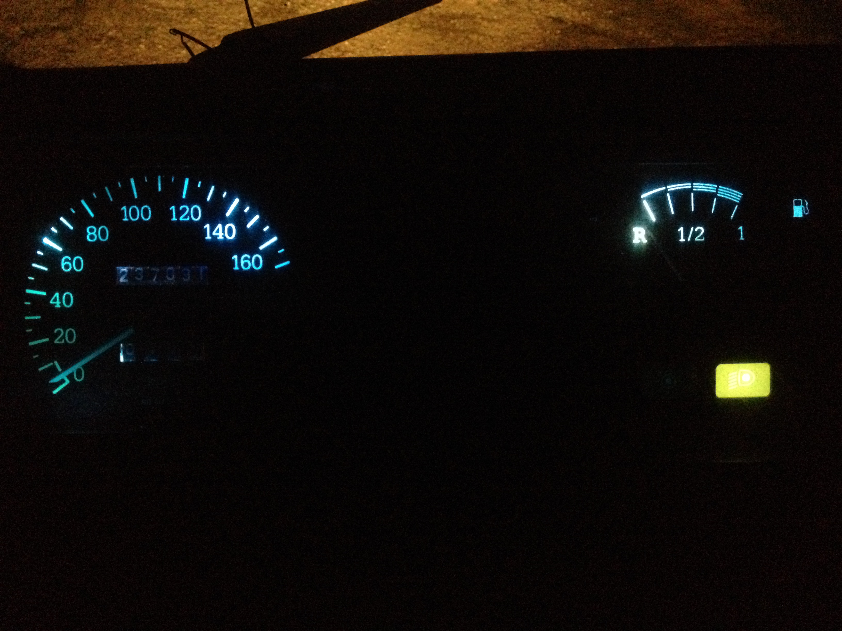

Au final, même si le rendu est loin de la réalité, ça donne ça (le compte tours n’est pas encore branché, il faut que je trouve l’endroit optimal pour mettre la sonde que le pense mettre sur la poulie d'arbre a cames, avec deux aimants bien sur puis que la vitesse de cette poulie est de moitié celle du moteur): en version avec le compte tours visible même si il est encore éteint:
Et voila!! plus besoin de frontale!

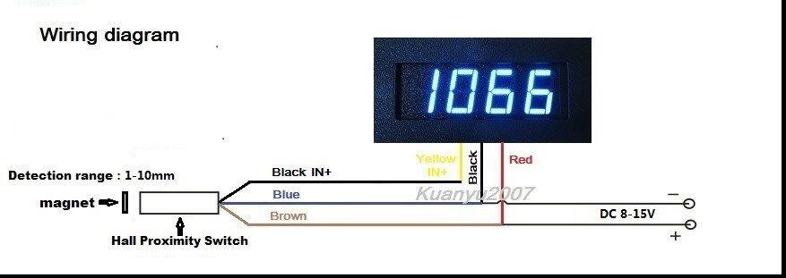

Pour le lien, pas de problème le voici (il a même baissé depuis que je l'ai acheté:
http://fr.aliexpress.com/item/New-Blue- ... wVersion=2
Bon il faut attendre un truc comme 3 semaines pour qu'il arrive de chine en passant certaintement par la lune avec bufurcation autour de jupiter, mais bon...
Et voici le shéma de cablage que le monsieur m'a envoyé (testé, ça fonctionne) Donc il y a 4 fils en sortie de compteur, et 3 en sortie de capteur. le fil bleu en sortie de compteur n'est pas a cabler. j'ai essayé d'en savoir plus, le pourquoi du comment ect, mais le chinois à l'autre bout à simplement répondu à ma question par "OK thanks"... J'ai pas plus insisté

Bref, tout comptes faits, pas besoin d'être énarque pour me rendre compte qu'il compte pas bien en fin de compte!
Me voici donc parti dans la création d'un diviseur de fréquence électronique (tout cela fdans le but d'éviter d'avoir à monter un capteur sur le moteur)
Je suis parti du postulat que comme javais 800 tours au ralenti, je devais être 8 fois plus haut que le régime normal (dans ma tête, mes neuronnes se sont choquées un peu se disant qu eprobablement il u avait 4 paires de poles dans lalternateur et une poulie plus petite de moitié qui le faisait tourner 2 fois plus vite... 4 x 2 = 8... je divise par 8 et le tour est joué!
JE demande a tonton google des conseils sur la question, il me répond: couple 3 BasculeD type CD4013BE (des pupuces électroniques) et le tour est joué. je commande les bébêtes, fais des ptites soudures, et test... 4000...
BAH que je me suis dit, ma prof de math a certainement du m'apprendre n'importe quoi quand j'étais petit... parce que en fait 8/8 ça fait pas 1, mais 4...
bref, j'imagine qu'il doit y avoir un souci concernant l'onde du signal, qu'il va falloir que je lisse en entrée. la fréquence doit être bonne, ce qui doit être un peu à la wanégain, ce doit être la forme d'onde, genre 3 ou 4 ou 5 crètes par période, aléatoirement.
Il va donc falloi que je lisse le signal...
en jouant avec quelques condos et quelques résistances perdues au fond de mon garage, j'ai tout de même obtenu un signal relativement stable de 2000 tours au ralenti...
je vais tester encore un peu! si quelqu'un a une idée (parce que moi je suis pas électronicien, même si j'amierais bien comprendre!!) Je suis preneur!
