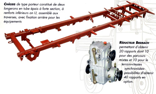

Alors je rectifie pour Marcus:Marcus:
Les communautés des châssis vieux avec ceux du GR Extrème et T-Rex sont seulement superficiels. Les Bremachs actuels ont un châssis de 6 tonnes, qui est tout à fait différent, en regardant les arbres et leurs paliers, etc.
A en juger les squelettes de T-rex qu'on peut apercevoir ici et là, sur la toile,
Le châssis "ressemble de loin" au vieux GR. Du type échelle, avec des tubes de très grosses sections (visiblement pas très "souples" ), et toujours sur lames. Mais la mécanique est re-dimenssionné, encore une fois, adaptée à la nouvelle motorisation et aux 6T du PTAC
Geof

Re: Nouveau possesseur de Bremach....
de ce que je me souviens c'est la section des longerons qui était pour le moins inhabituelle...
pas le classique C des autres véhicule mais effectivement des tubes avec un renfort en U en dessous
Yop Leo, et ce n'est pas ce que j'ai dit... et suis complètement d'accord. L'inconvénient n'est pas le confort, mais réduits les chances d'avoir les 4 pattes bien au sol en franchissement. C'est d'ailleurs pour ça que le bremach 4X4 est équipé d'origine d'un blocage de différentiel arrière (enfin je crois). Ce phénomène de torsion appliqué aux véhicules tout terrain, bien développé par toyota dans sa tentative de recopie de la Jeep, n'a heureusement pas été conçu à partir de longerons qui s'affaissent sous les poids des fesses!leoduro:
j'aimerais rectifier ici une idée qui me parait fausse:
Ce n'est pas la souplesse d'un châssis qui fait son confort.
Mais oui,en revanche pour le Bremach, c'est pour augmenter sa capacité de chargement.
Comme nous confirme Hippo, les tubes du Brem sont soudés sur des profilés en U. Ce qui le rend en téhorie totalement inflexible , et donc offre des capacités de chargement bien supérieur, à moins de dépasser le coef d'élasticité... Certains en sont témoins. (
Mais pour finir, Leo, le brem et "tape c"@&" effectivement par ces lames, très rigides pour palier au capacité de chargement du châssis, l'un ne va pas sans l'autre... Comme tu l'as dis, un pont sur lames c'est simple et pas chère. Sinon les bremach s'achèteraient au prix des unimog...
C'est bien connue, le Bremach est une mule, et son constructeur a opter pour minimiser le confort. En revanche, les maçons font beaucoup moins d'aller-retour!
