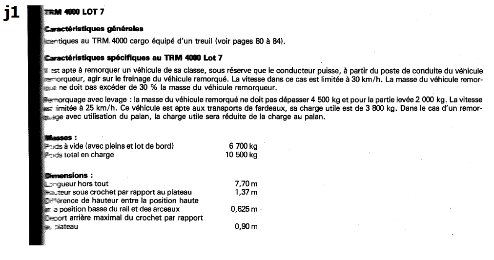

trop bien merci k-ro
mais la je deviens fou il disent sur le 2em que la longueur hor tout est de 7.70m et le br 7.48m
hahahahahahahahaha mais la j'y comprend plus rien
Re: très importent fabriquation cellule problem de cote du b
7,48 voir à peine plus
download/file.php?id=11639&mode=view
Voir s'il existe un BR lot7
+ 1 pour Oliv' (on pensait tout pareil)
Bon courage pour ce chouette projet
