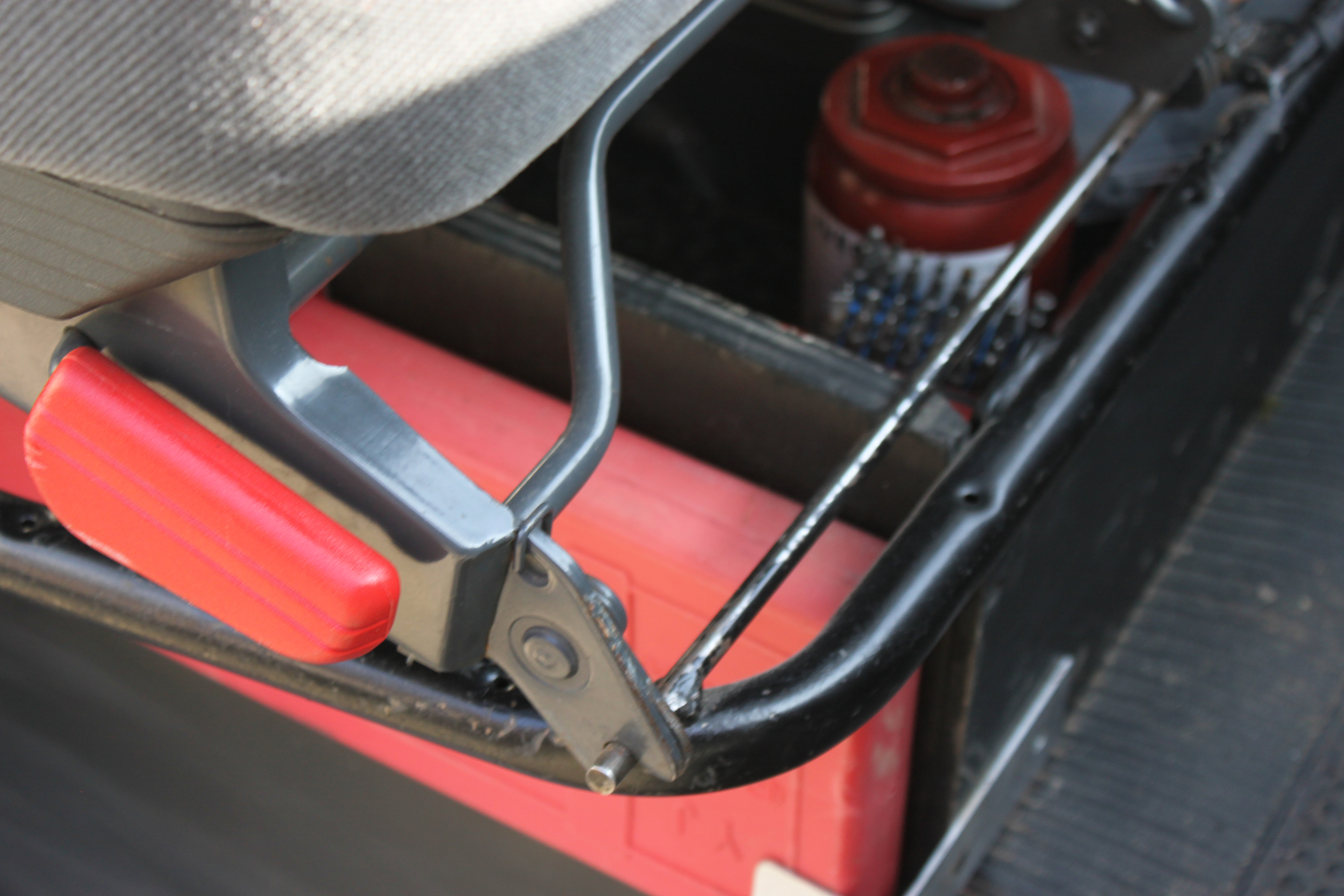

Salut Philippe, comment vas-tu, depuis le temps?

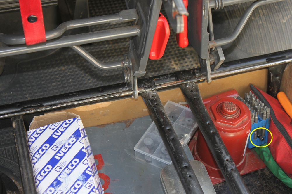

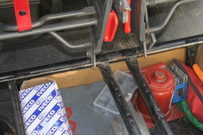

Je ne sais pas si tu te rappelles comment j'ai installé des sièges arrière d'Espace à la place de la banquette passager avant dans l'Iveco. Si tu veux installer un système analogue, ce n'est vraiment pas compliqué. Il suffit de souder deux fers ronds de 10 sur les embases des sièges d'origine afin de pouvoir y installer les crochets du siège. Si tu veux, je ferai des photos et je les mettrai en ligne. Après tout, ça peut, qui sait, intéresser quelqu'un d'autre.

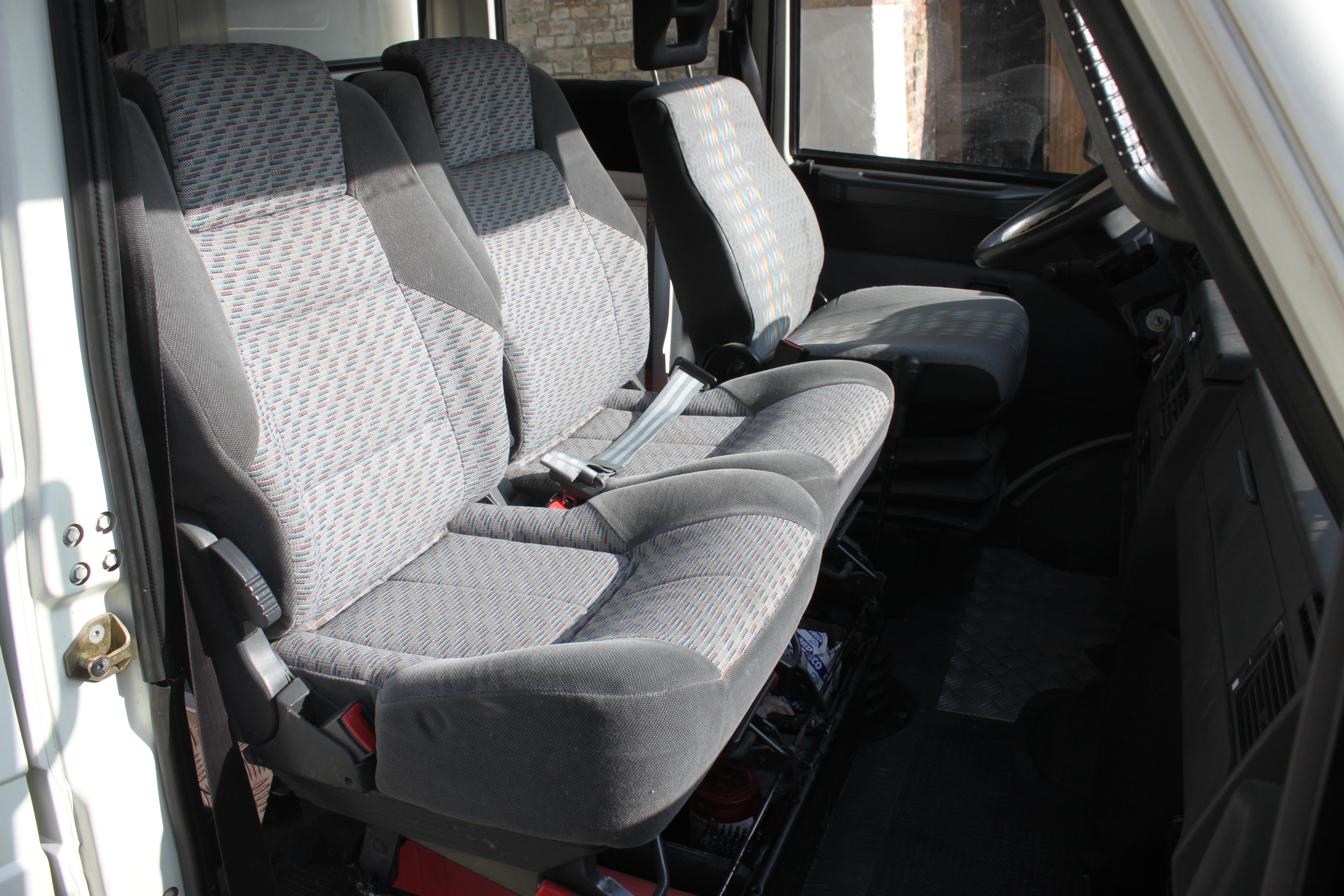

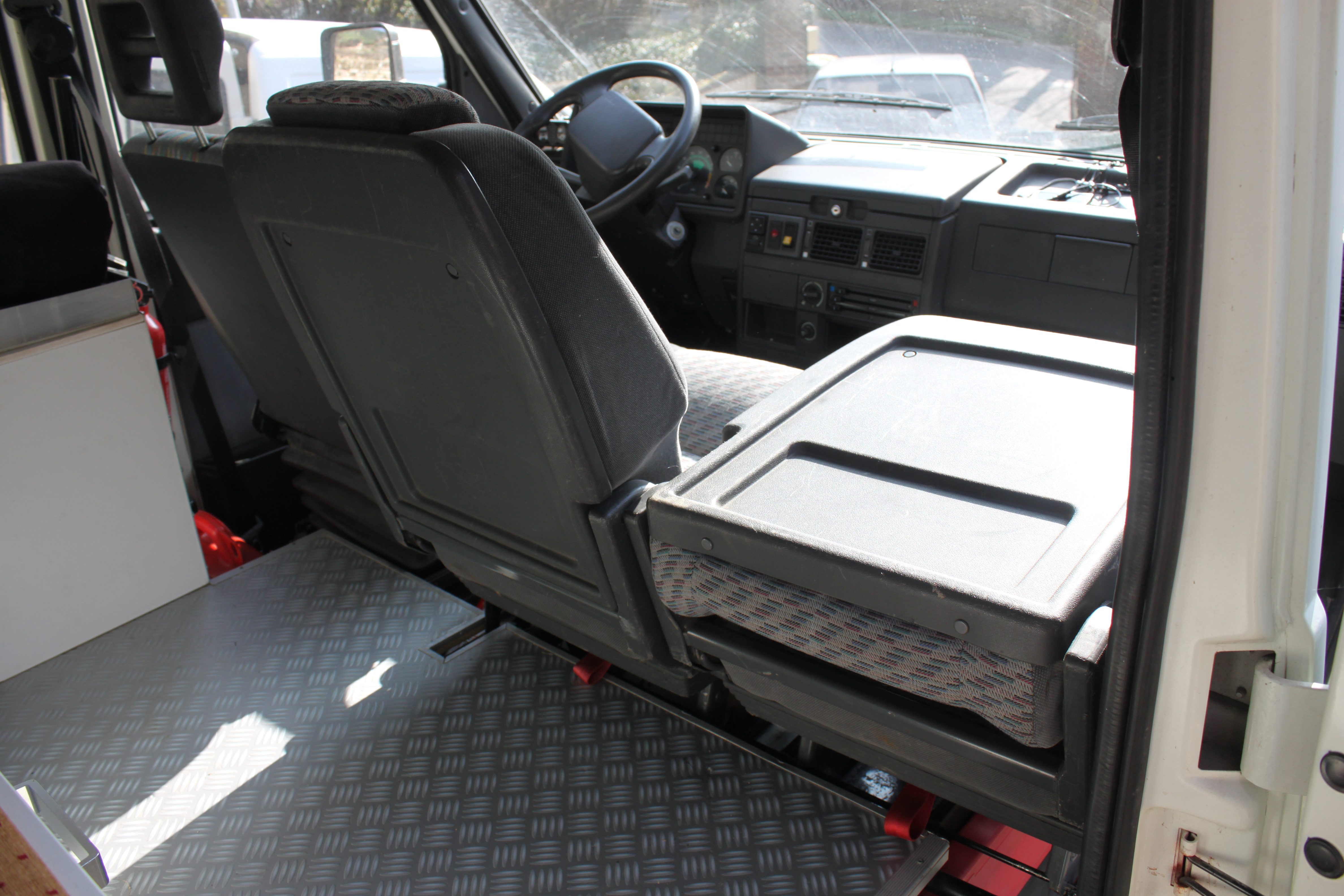

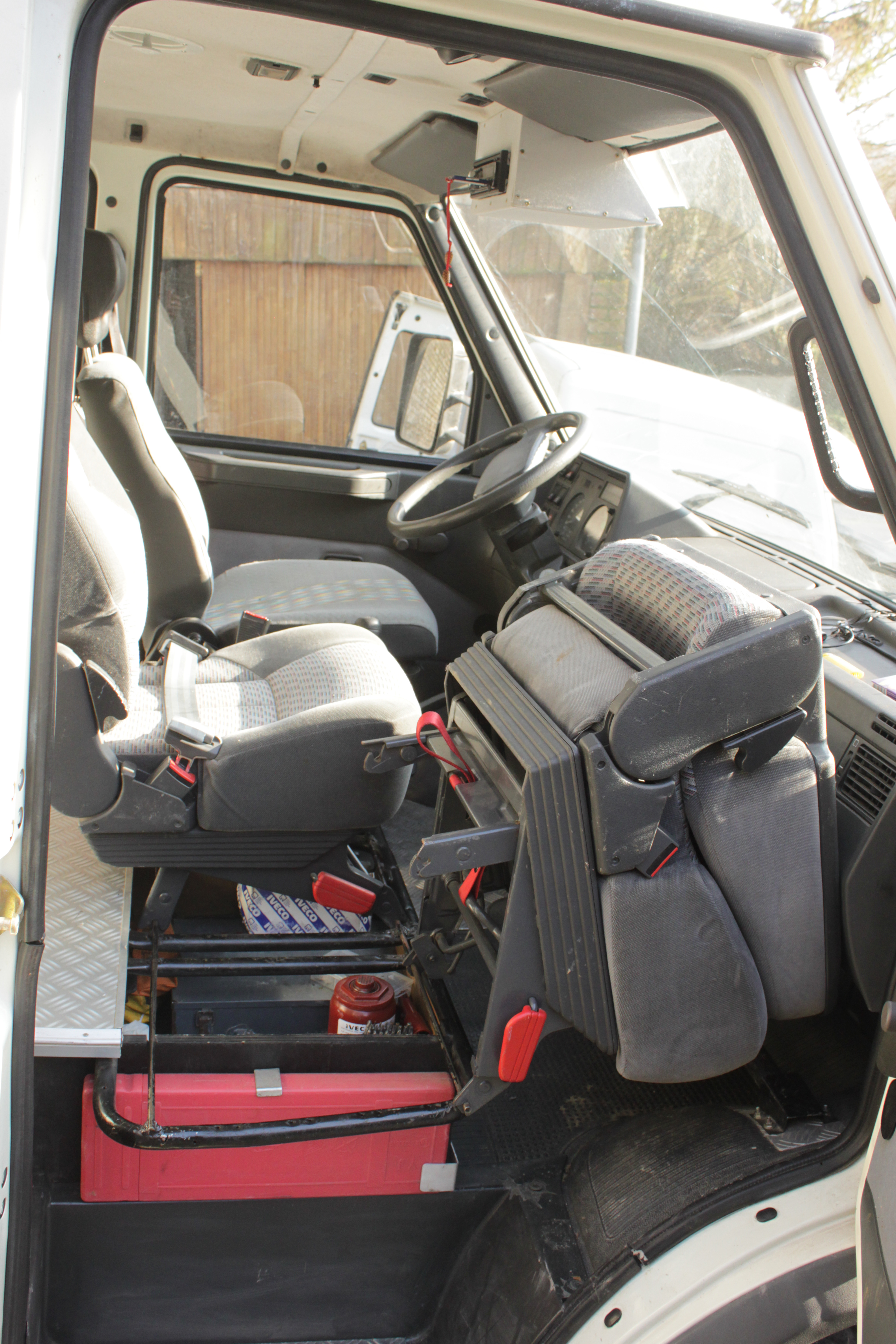

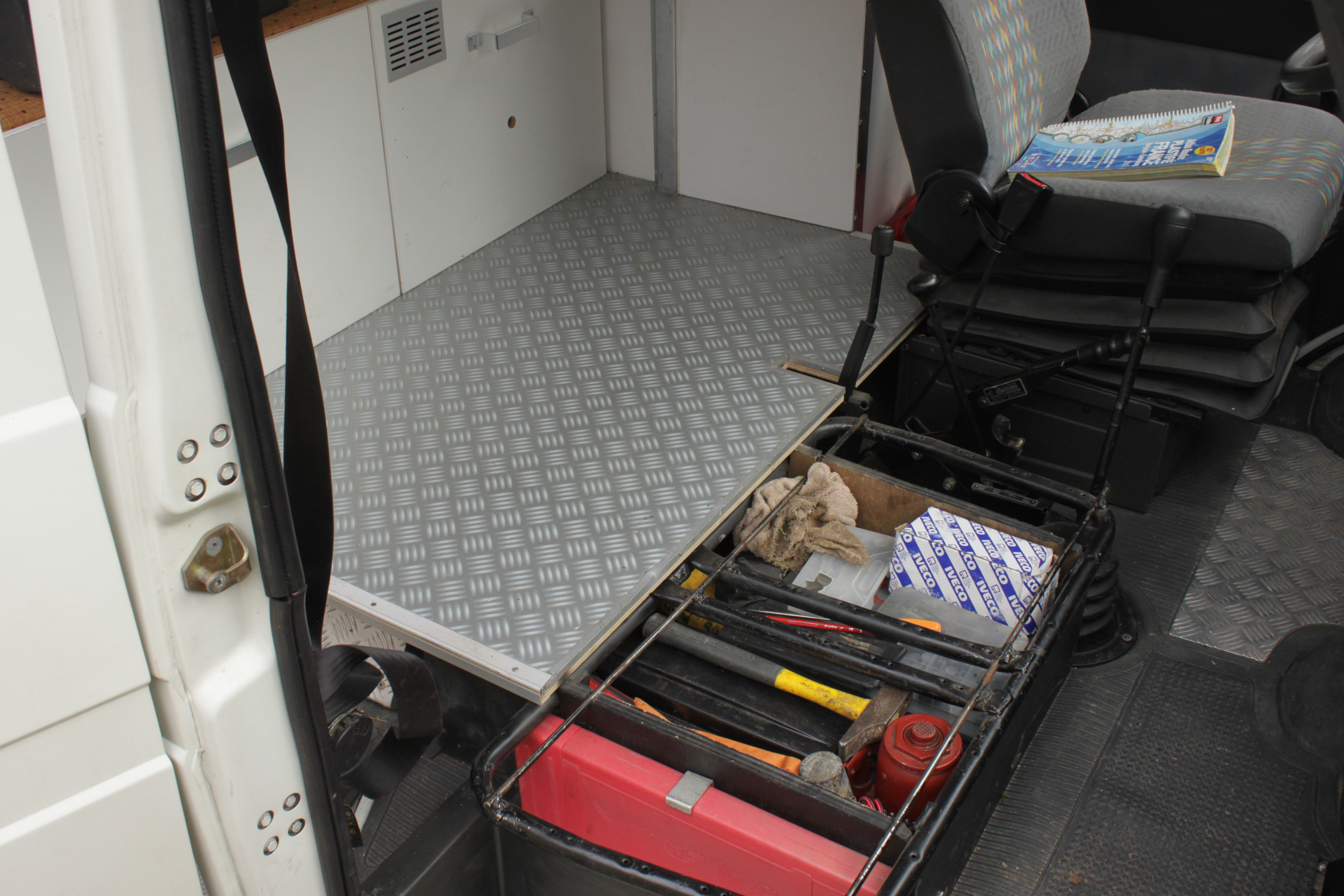

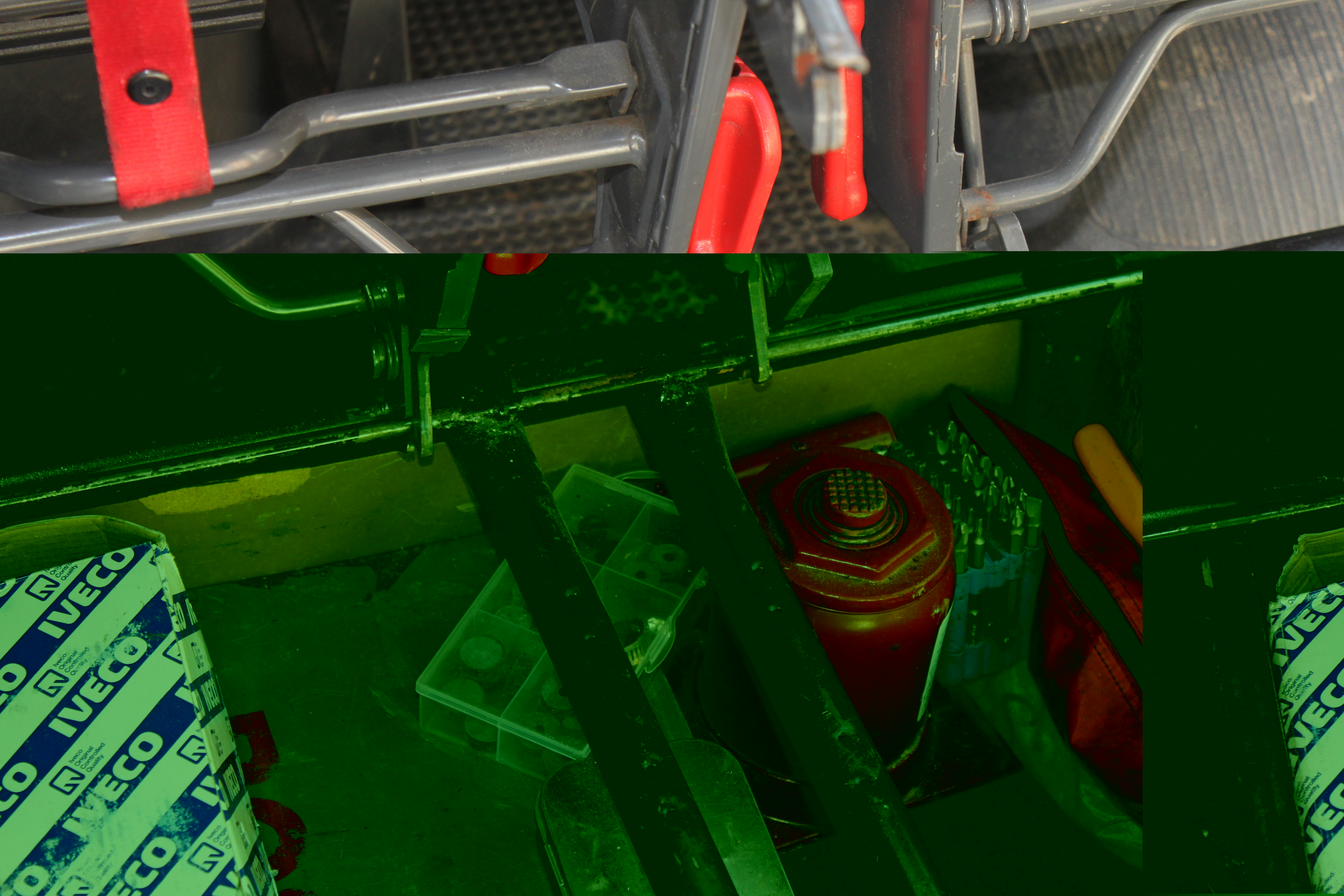

Salut les tous

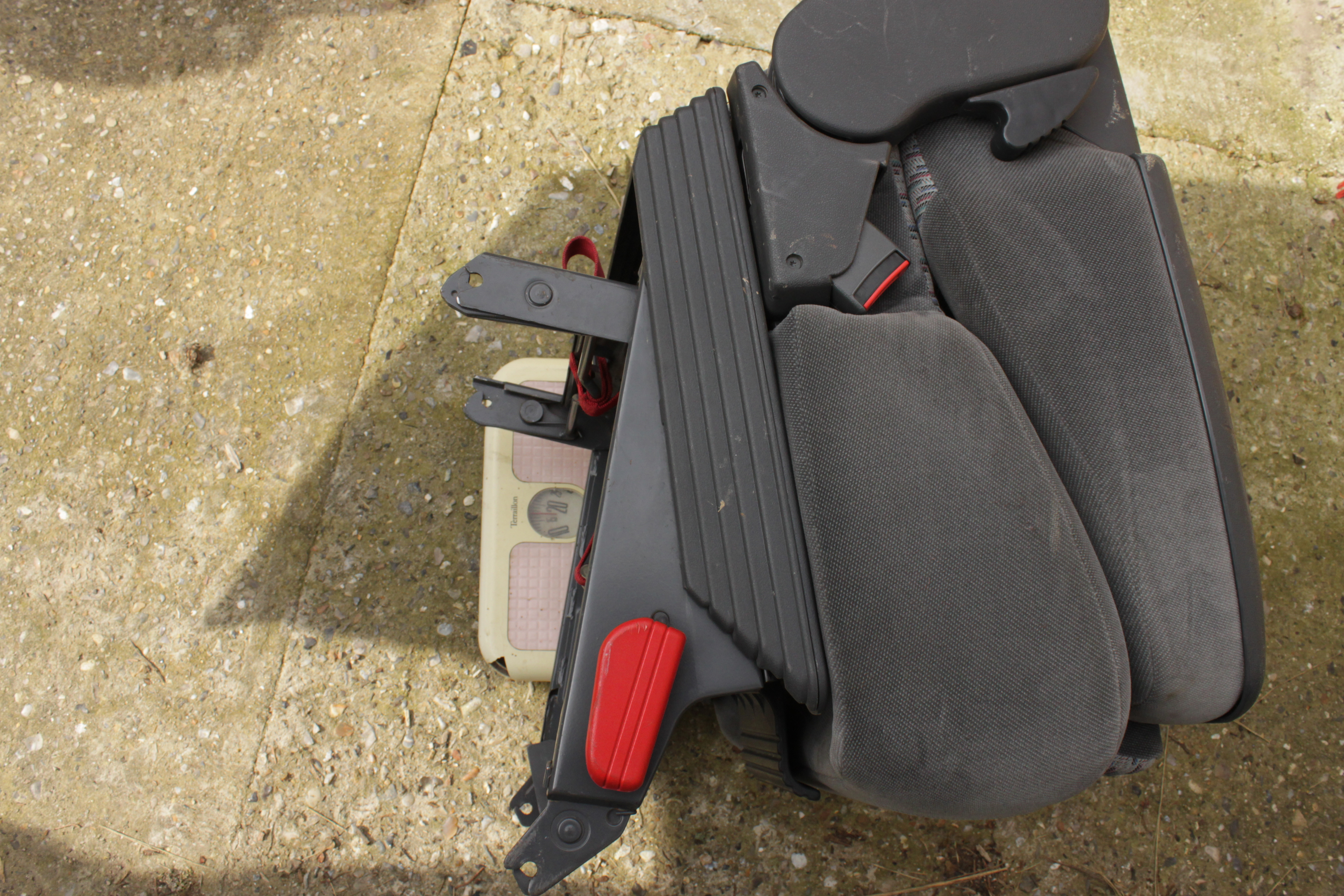

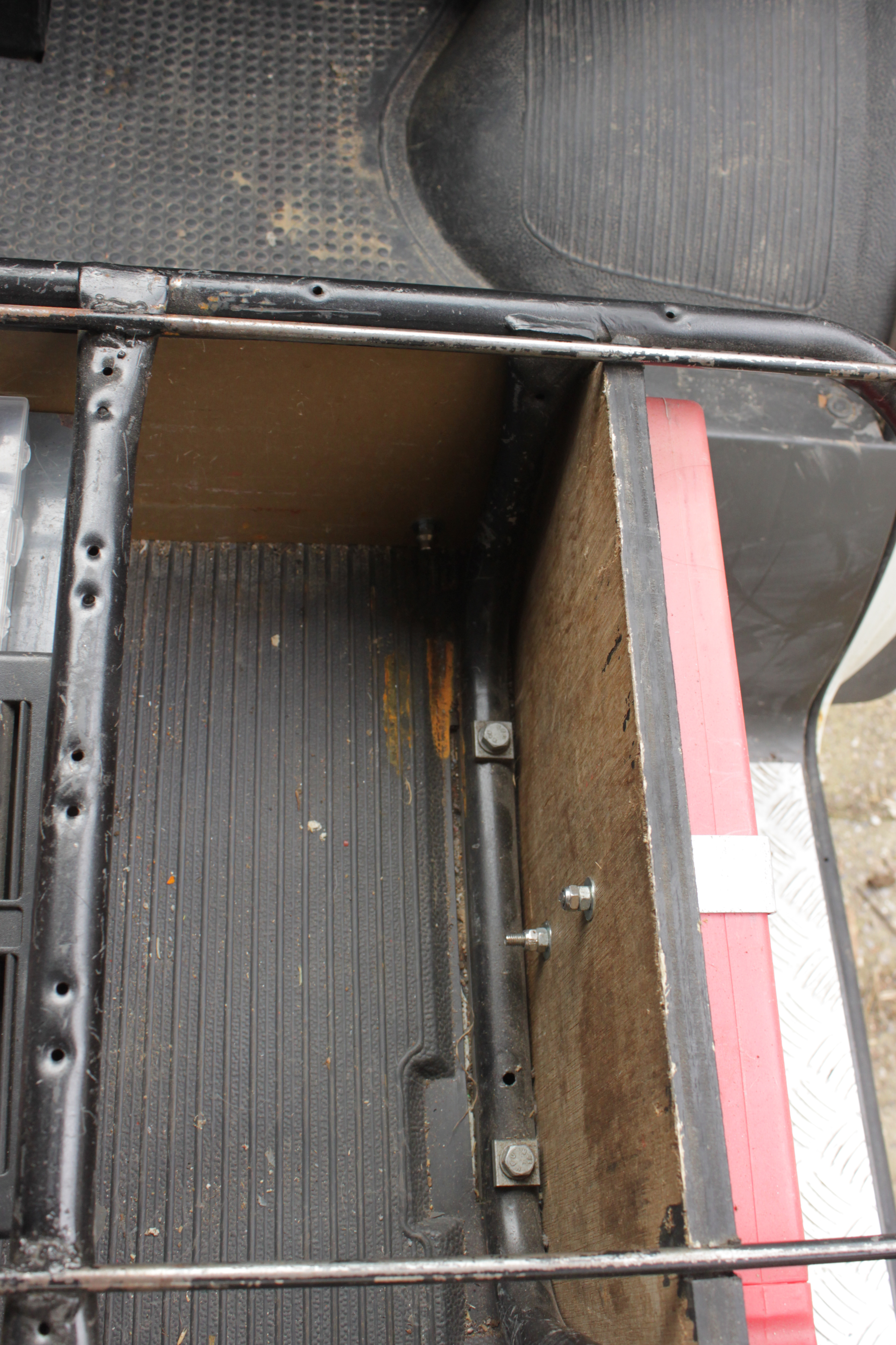

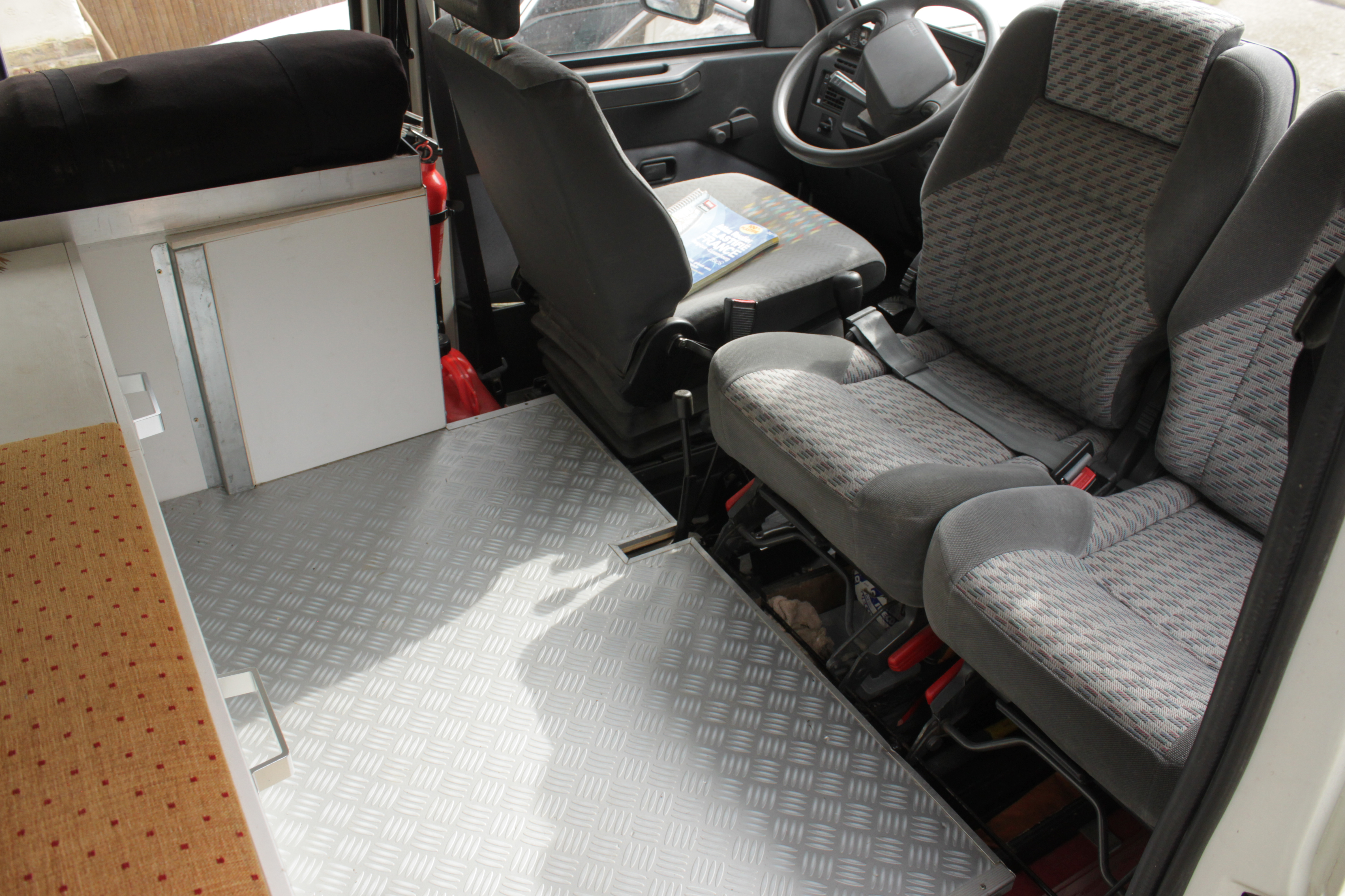

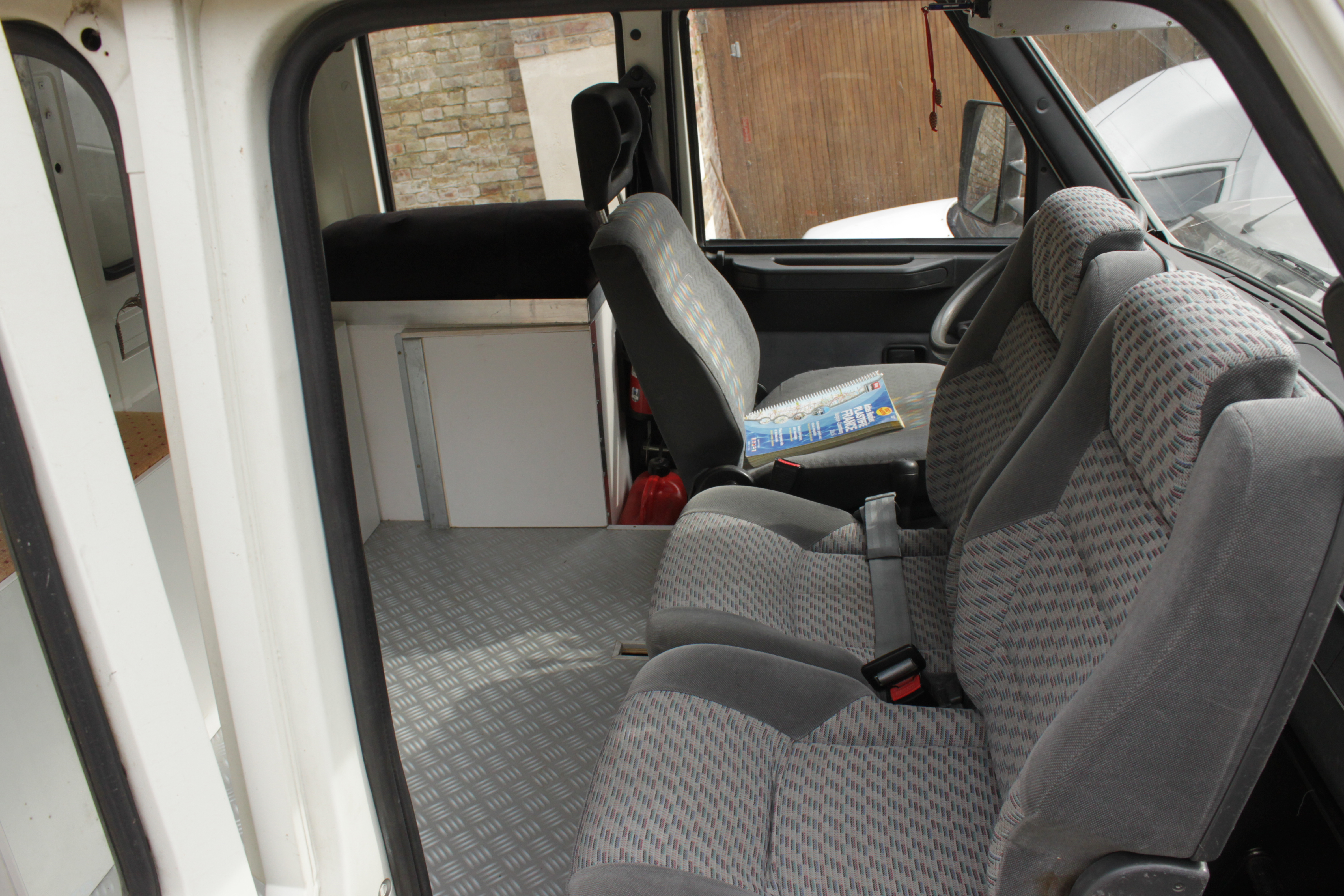

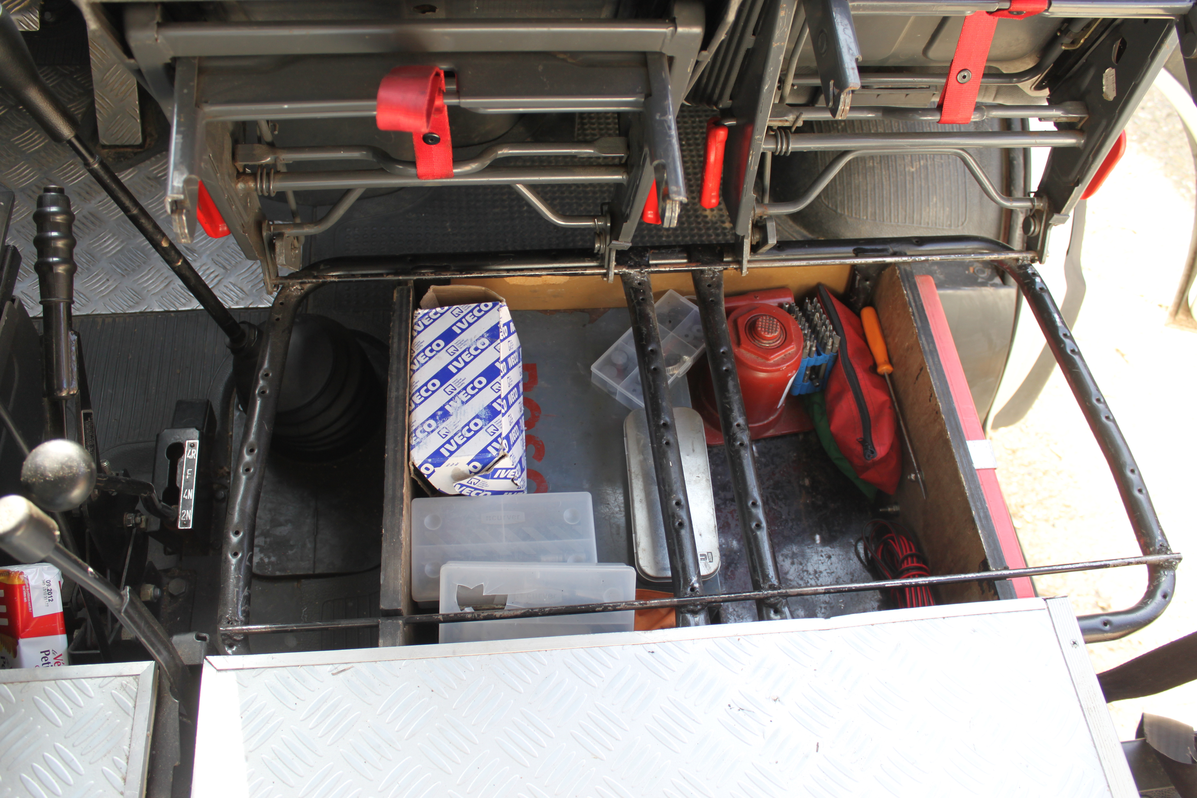

Bon alors, pour répondre à Philippe, l'encombrement en largeur est exactement de 46 cm.
Pour les photos, voilà comment ça se présente.
Si vous avez besoin de plus de précisions les uns et les autres, je suis à votre disposition.

Attention Michel, tu as une tête de vis qui se fait la malle

super merci pour les photos
le système à l'air intéressant, est ce que par hasard
on peut les retourner ? il semblerai, non ?
sinon une idée du poids d'un siège ?
et peux tu nous donner les hauteurs entre la fixation du siège ou la barre de fixation et le dessus de l'assise, et aussi entre la fixation et le dessus quand le dossier est complétement replié,
merci

Re: Siège ESPACE IV
Avec un Iveco, on peut tout faire
, même retourner les sièges d'Espace et se faire un petit deux pièces en annexant la cabine.
Illustrations :
Le haut du siège replié se trouve à 62 cm du plancher. Pour le reste des mensurations, notamment celles des propriétaires, on va s'arrêter là
Quant au siège éjectable, j'y travaille
Illustrations :
