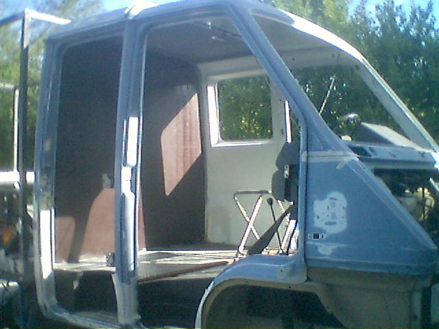

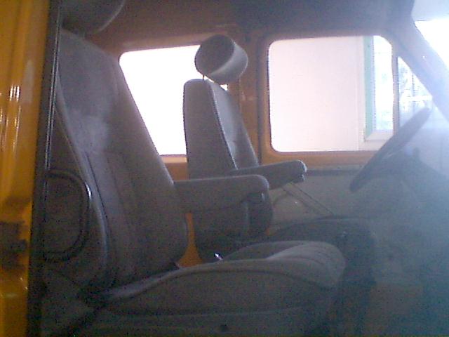

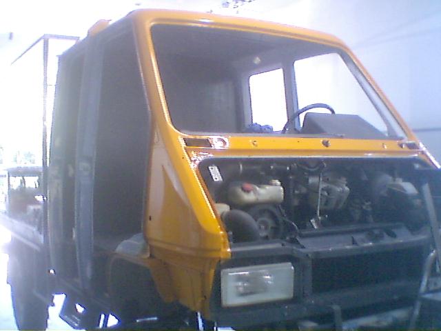

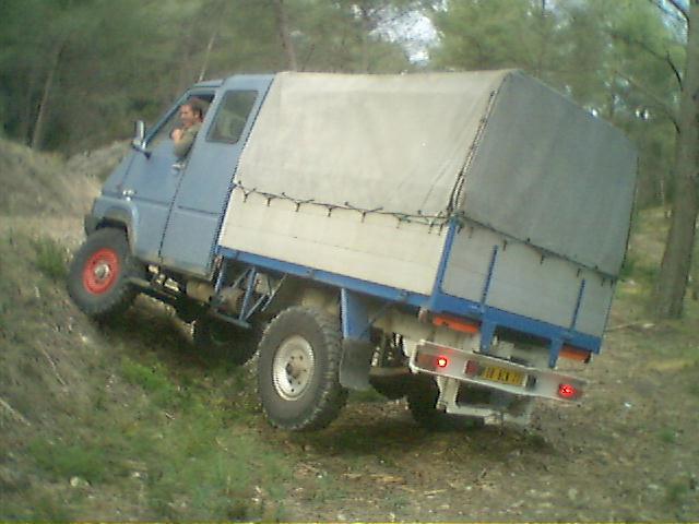

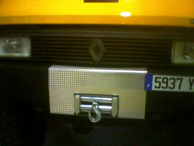

Le B110 4x4 de Gerard 74

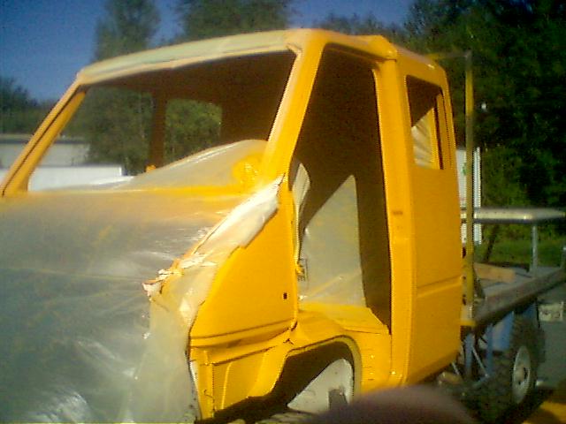

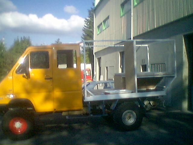

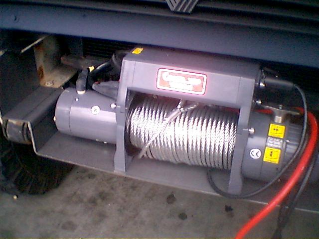

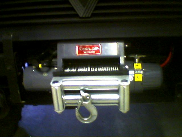

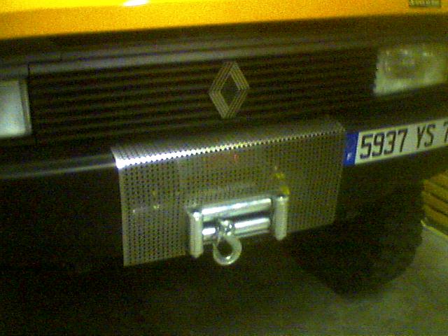

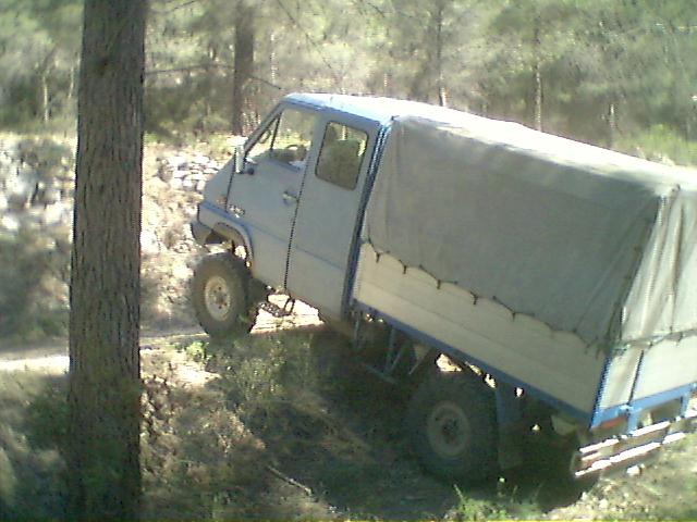

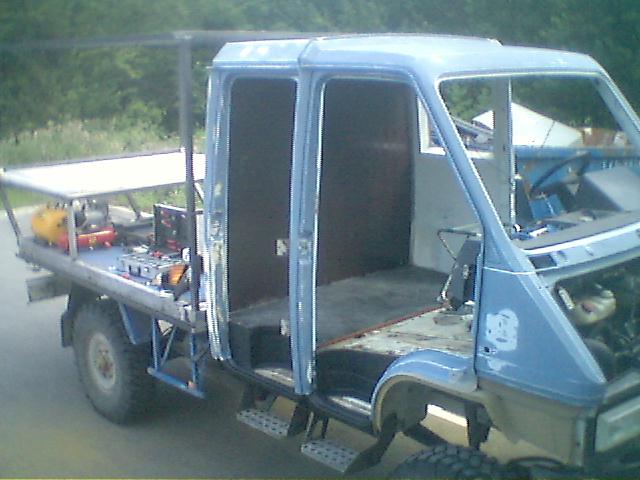

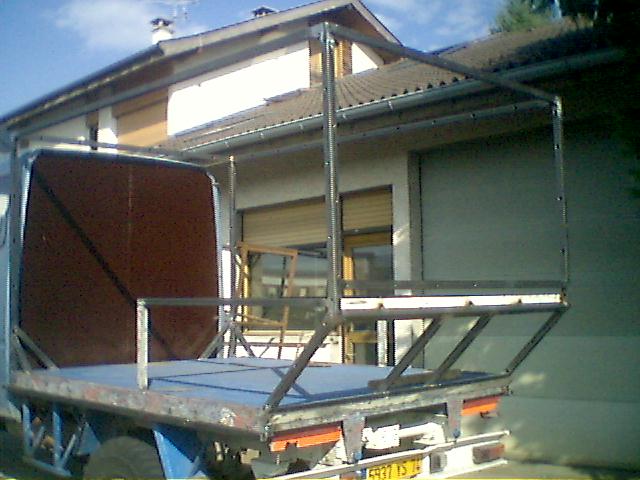

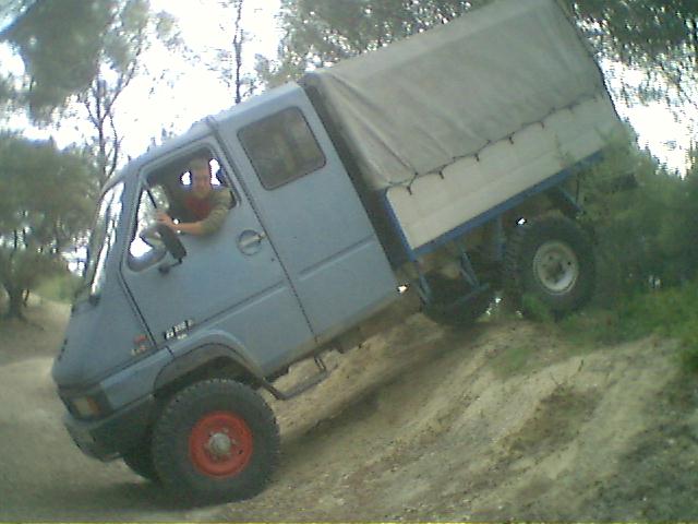

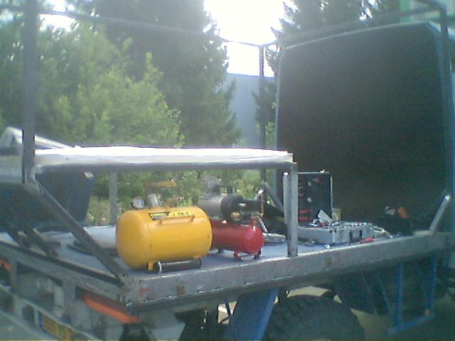

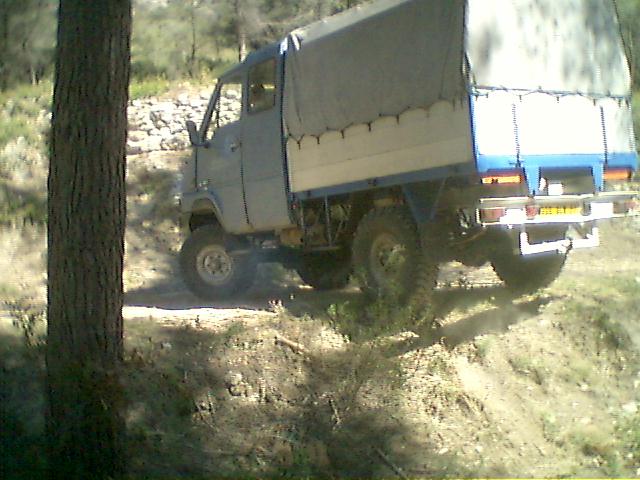

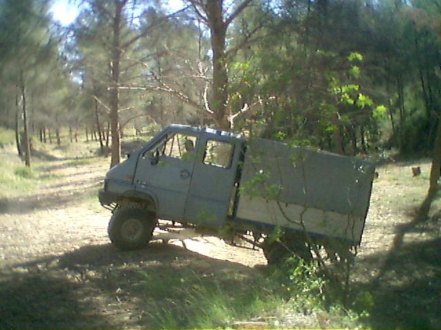

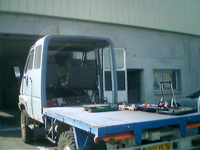

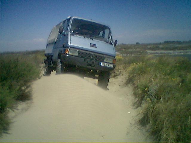

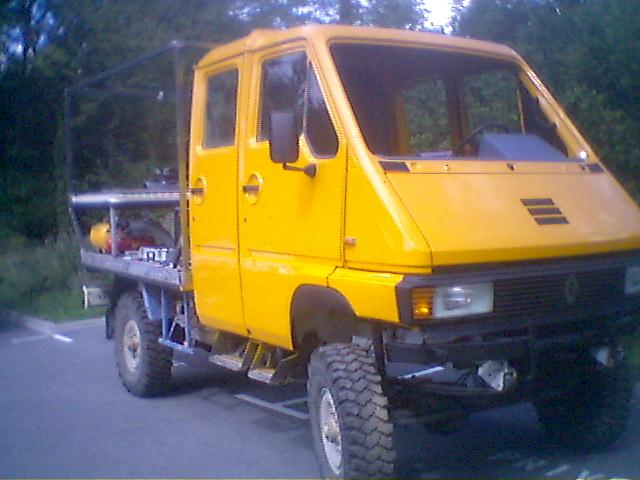

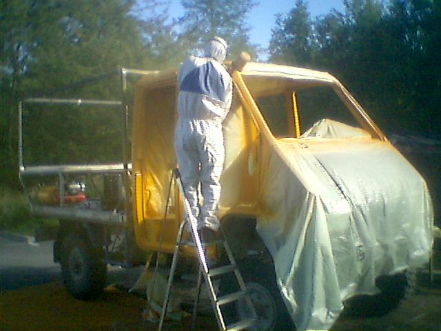

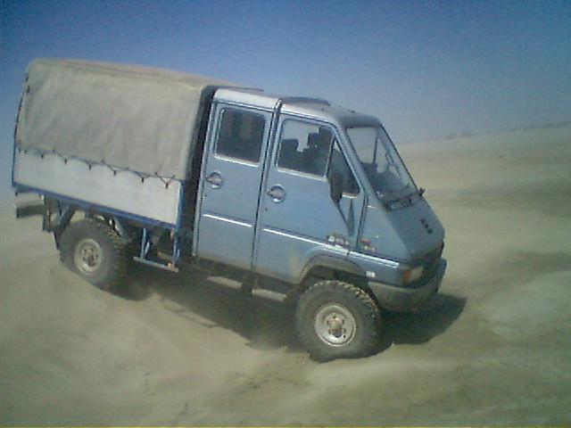

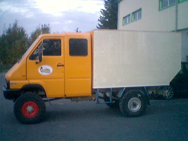

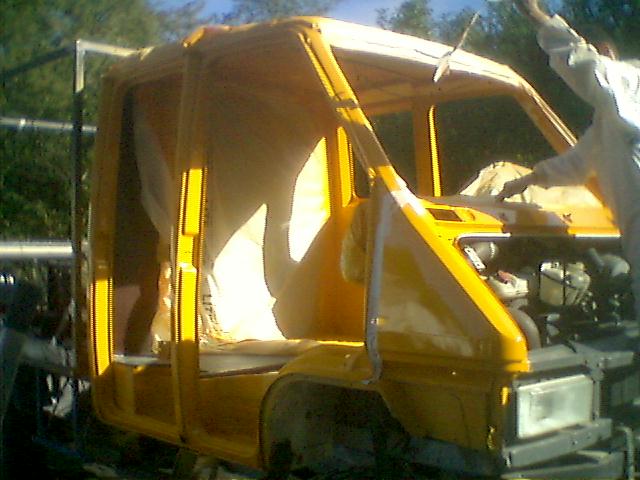

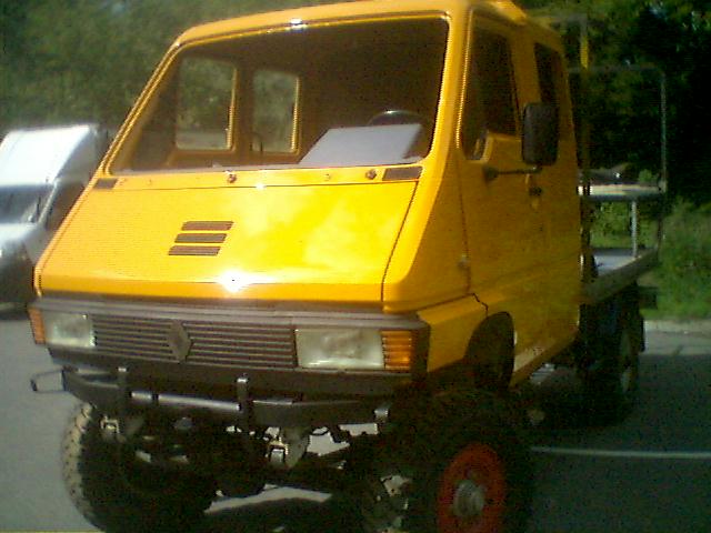

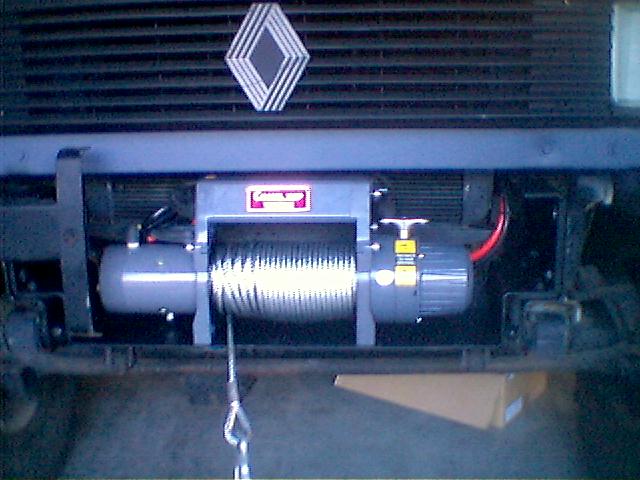

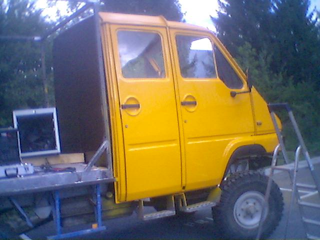

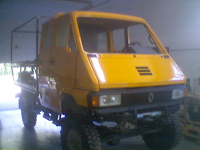

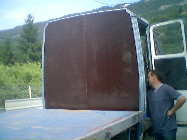

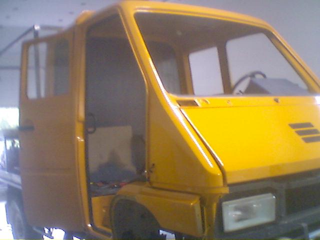

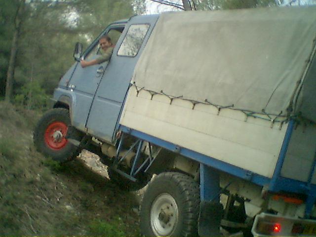

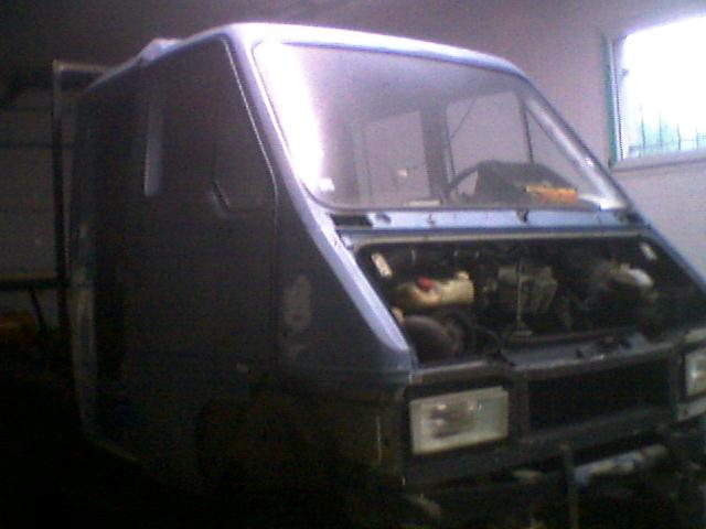

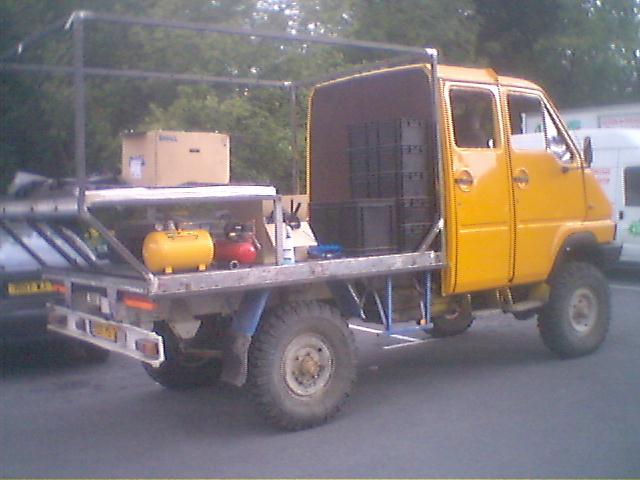

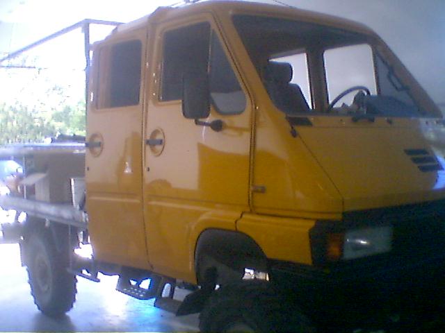

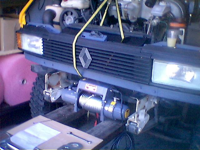

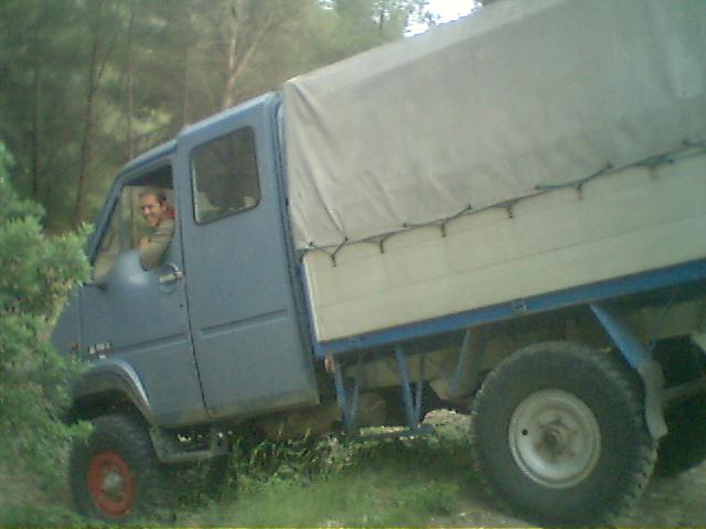

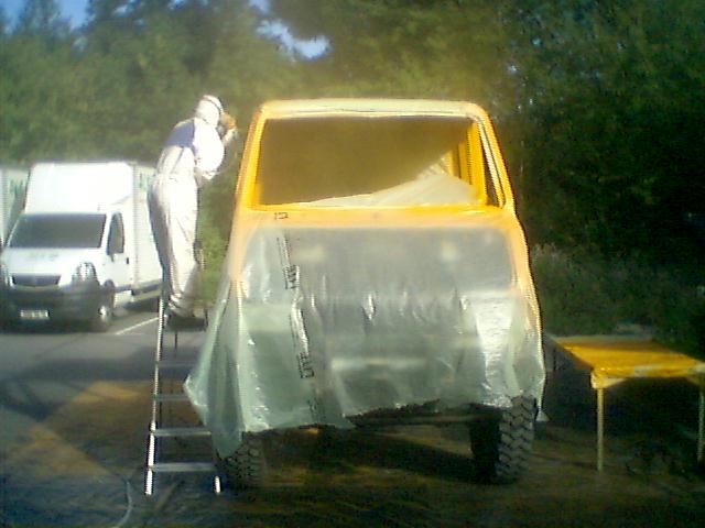

Plus que des paroles les images :
Sébastien.
Messages : 3302
Message par Bruno Jordan »
Il n'y a qu'un mot pour qualifier les photos:
IMPRESSIONANT
BRUNO
Messages : 5919
Je ne suis pas d'accord.
...il y a aussi "magnifique" ^^
Beau travail, ça donne envie.

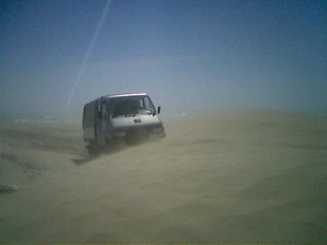

Ce monsieur voulait venir au Creuzot, mais là il semble qu'il soit parti en balade avec son engin...
Il a monté une société qui s'appelle Touaraid.

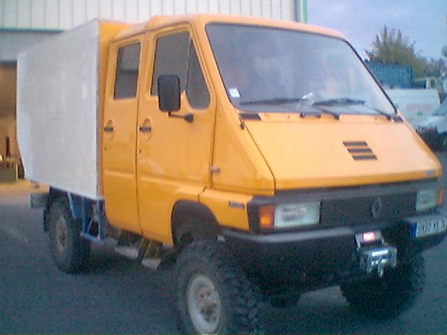

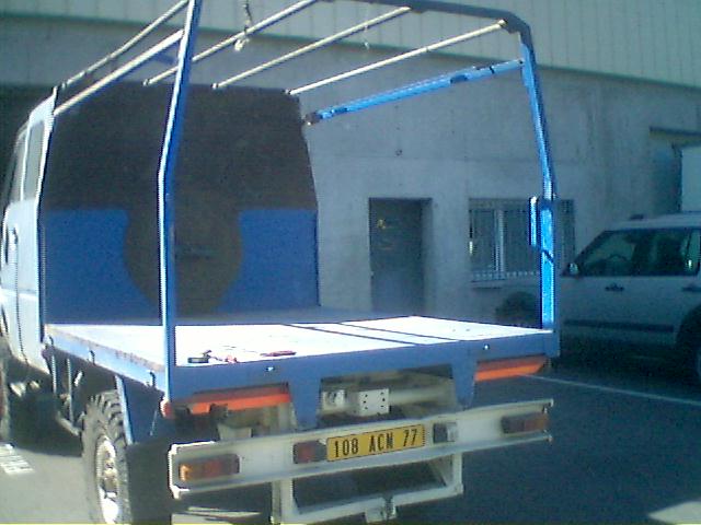

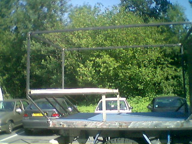

Tout d'abord mes félicitations pour le résultat après transformation du châssis cabine à plateau.
c'est vraiment une très belle réalisation, certainement très efficace.

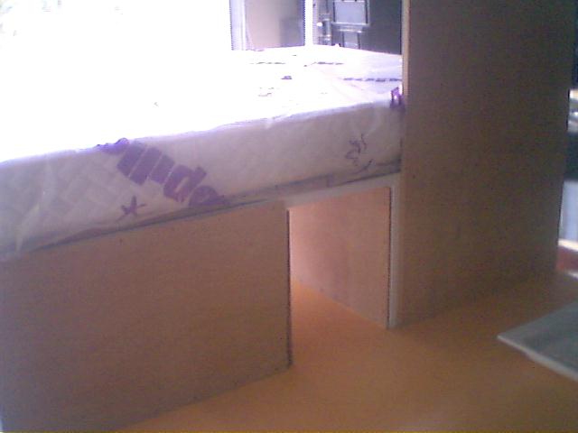

je suis nouvellement inscrit et propriétaire d'un B110 4X4 de décembre 1997 fourgon avec un moteur de 2800 cm3
il appartenait à la SNCF et est en parfait état, il a été utilisé pour la construction de la ligne du TGV SUD EST.

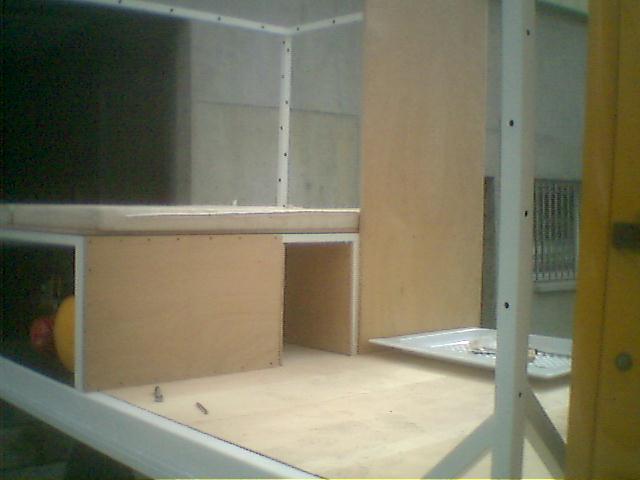

Je vais l'aménager en camping car et pour cela je remplace le plancher en contreplaqué existant par du nid d'abeille composite et j'envisage d'utiliser ce matériaux pour faire tout l'aménagement intérieur, car gain de poids énorme par rapport au contreplaqué. J'estime qu'il me faudra moins de 55 kg pour tout l'aménagement (meubles et cloisons) d'un fourgon et en plus, plus de problème de moisissure pourriture ou vermine du bois.
Le coût est plus élevé mais le gain de poids est primordial pour l'utilisation en tout terrain ainsi qu'en consommation carburant.
j'ai mis plus de 3 mois à trouver le matériau référence au Luxembourg chez EURO-COMPOSITES (EC-PI 216AR, nid'abeille alu peau 3/10 fibre de verre) poids en 5mm 1,6 kg/m2
en 10mm 2kg/m2
il y a aussi du nid d'abeille ARAMIDE
je vais me lancer avec cela, et un autre matériau de mousse dense pour remplacer le contre plaqué pour faire des tasseaux dans lesquels on peut visser.
Je n'ai pas la référence ici, mais a+

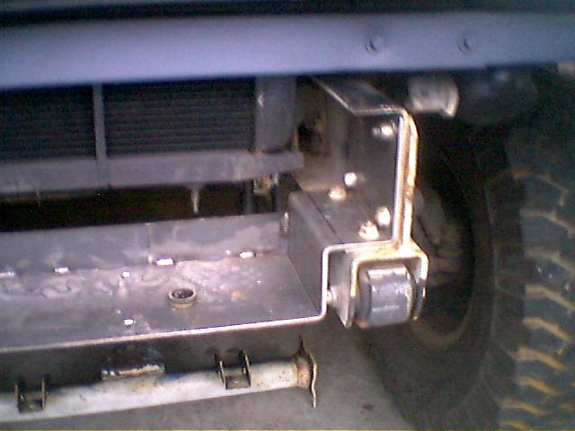

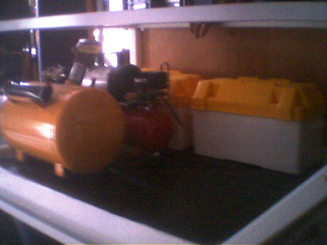

Suite à une lecture dans une autre rubrique du forum,
j'ai lu que toi et le point G alliez déplacer le silencieux pour y loger un deuzième réservoir.
C'est mon intention, aussi je suis très intéressé par votre réalisation car je suis bien en retard sur vous, mais j'espère que vous mettrez des photos et un plan ou un croquis sur le site.
