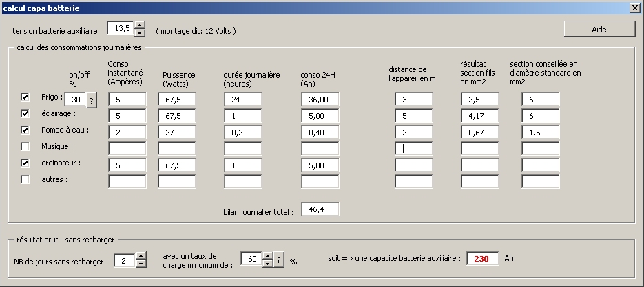

Pour vous faciliter le calcul du bilan, j'ai créé une petite macro sous excel vous permettant de calculer tout ça :
bilan24h_capa_bat.xls
(171 Kio) Téléchargé 713 fois
extrait:
