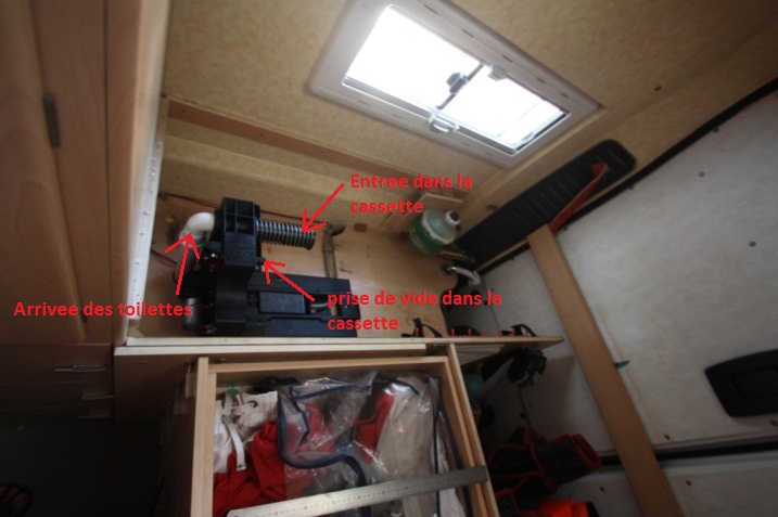

Bonjour a tous,
Suite à un petit problème avec nos toilettes, ci-joint en images le diagnostic et la solution que nous avons utilisé.
On a des WC a vide, Dometic VT2500.
On les a choisis parce qu’ils fonctionnent sans aucun produit chimique et qu’ils ne consomment que très peu d’eau.
A posteriori, un autre avantage est qu’a l’aspiration, tout est bien désagrégé, papier compris, et que ca facilite le vidage (très pratique, mais je n’ai pas l’expérience d’autres équipements).
Le mauvais point c’est qu’il faut faire le vide, donc complexité additionnelle du système. On a mis un peu de temps à comprendre comment ca fonctionnait, une fois ca compris ca marchait impeccable.
Et puis un jour, plus moyen de faire le vide. On devinait depuis quelques jours que la pompe tournait un peu plus souvent que d’habitude mais rien de terrible. La, plus moyen, la pompe à vide tourne, il ne se passe rien. Un démontage s’impose.

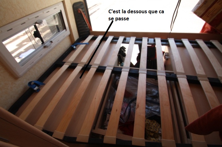

1- On se prend un hôtel parce que pour accéder au système il faut démonter le lit des enfants.
C'est la
C'est la

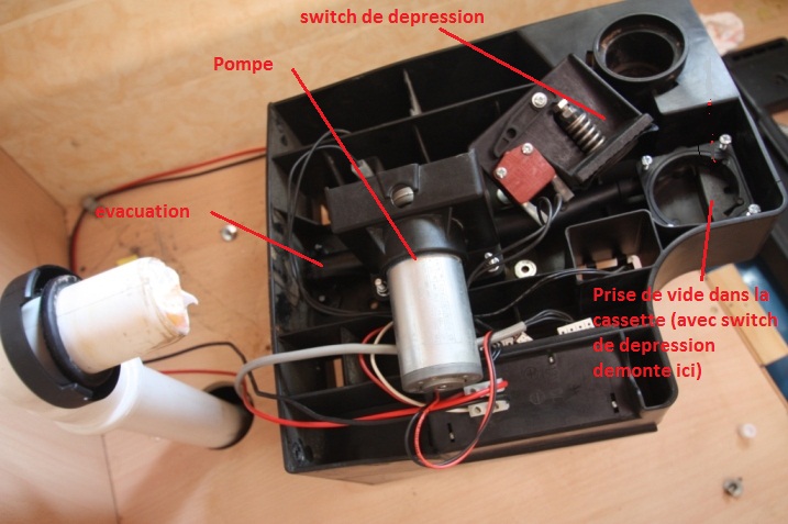

2- Le système dans son ensemble, cassette en place
Cassette en place
Cassette en place
3- Le système cassette retirée
Ensemble sans cassette
4- Premier test : en bouchant l’arrivée d’air et en actionnant le Switch ‘cassette en place’. La pompe se met en route puis change de tonalite au bout de 10 secondes, puis le switch coupe la pompe signe que le vide est fait, au bout de 5 secondes, le switch revient en position fermée (signe d’une fuite) et la pompe se remet en marche.
5- Les composants (switch de dépression déjà désassemblé)
Les composants
Les composants

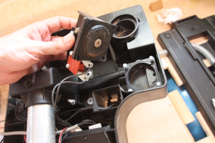

6- Premier suspect, le switch a dépression pour couper la pompe.
Le switch
Le switch
7- La membrane est OK. Je le remonte avec un coup de joint silicone en plus.
membrane OK
membrane OK

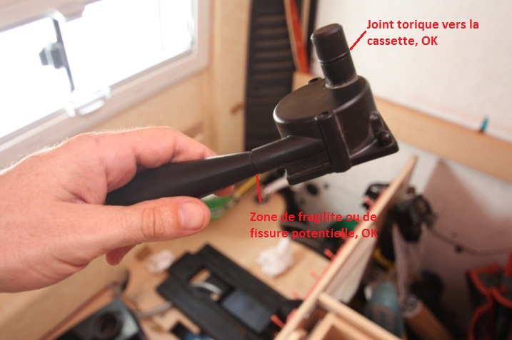

8- La redescente de la prise de vide dans la cassette vers la pompe. Joint torique OK, il parait que certains ont eu des fissures/ruptures à la zone retreinte, ici elle est OK.
pièce de transition
pièce de transition

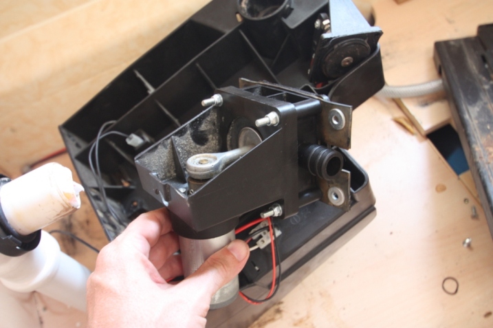

10- Test avant démontage de la pompe : en bouchant l'arrivee, après quelques secondes il y a un changement de son, mais pas bien franc.

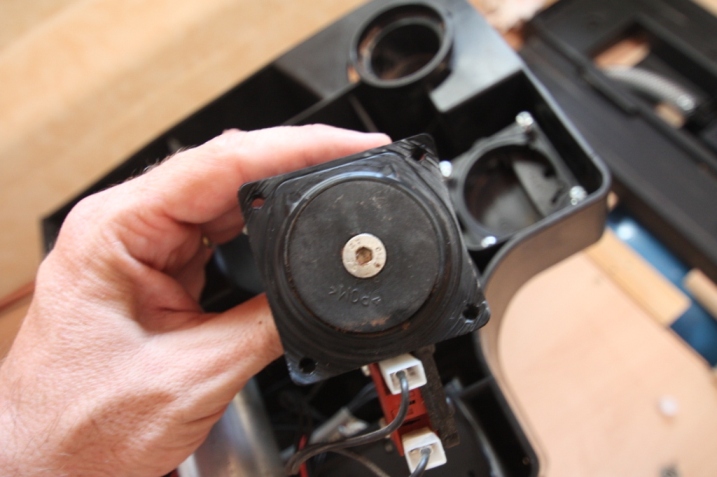

11- Les composants de la pompe : l’actionneur électrique avec la membrane, le corps de pompe, un tapis d’étanchéité, une plaque d’appui.
La pompe desassemblee
12- La membrane sur l’actionneur est OK
Membrane de pompe OK

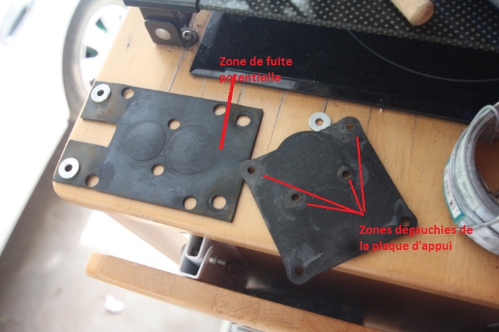

13- Sur le tapis d’étanchéité, la zone inferieure du gros rond est peu marquée, peut être une fuite ?
Joint et plaque d'appui

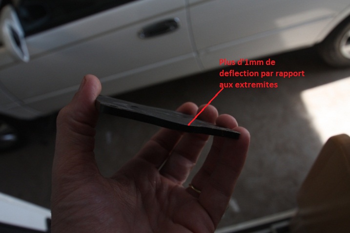

14- La plaque d’appui est toute vrillée (d’origine ? du a la chaleur ?), d’où le manque d’appui (je pense). Au moins 1mm de deflection entre le centre (position de la zone a etancher) et les extremites.
PLaque d'appui vrillee

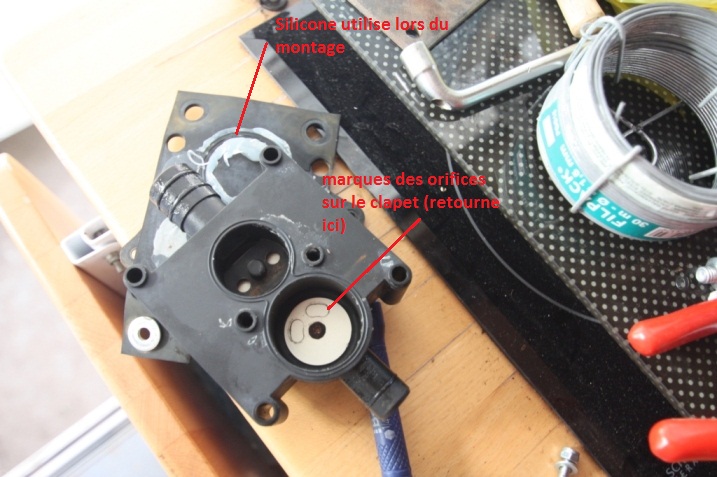

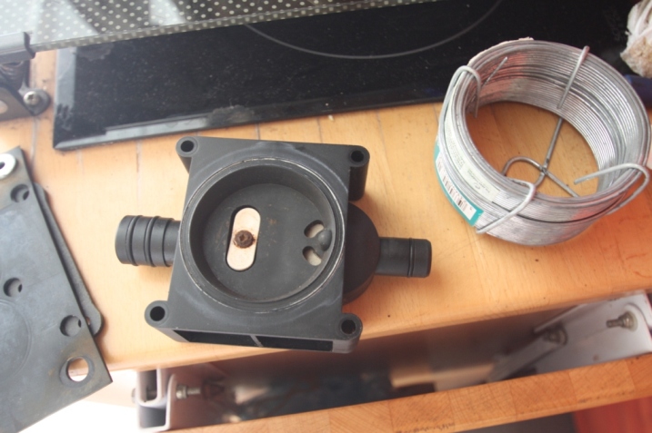

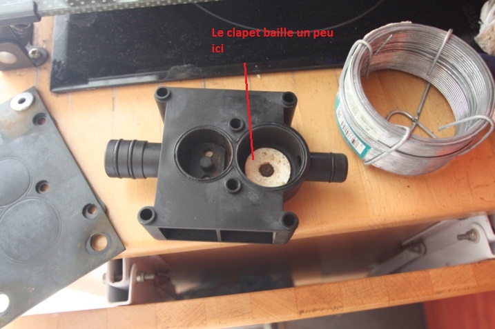

16- Le corps de pompe lui-même a l’air ok, même si le gros clapet baille un peu au repos.
Clapet 1
Clapet 1
Clapet 2
Clapet 2

19- Restent les clapets. Le gros clapet circulaire baille au repos ce qui ne me parait pas bon signe. De plus, sa face d’appui sur les orifices est marquée, elle porte des fissures de la forme des orifices.

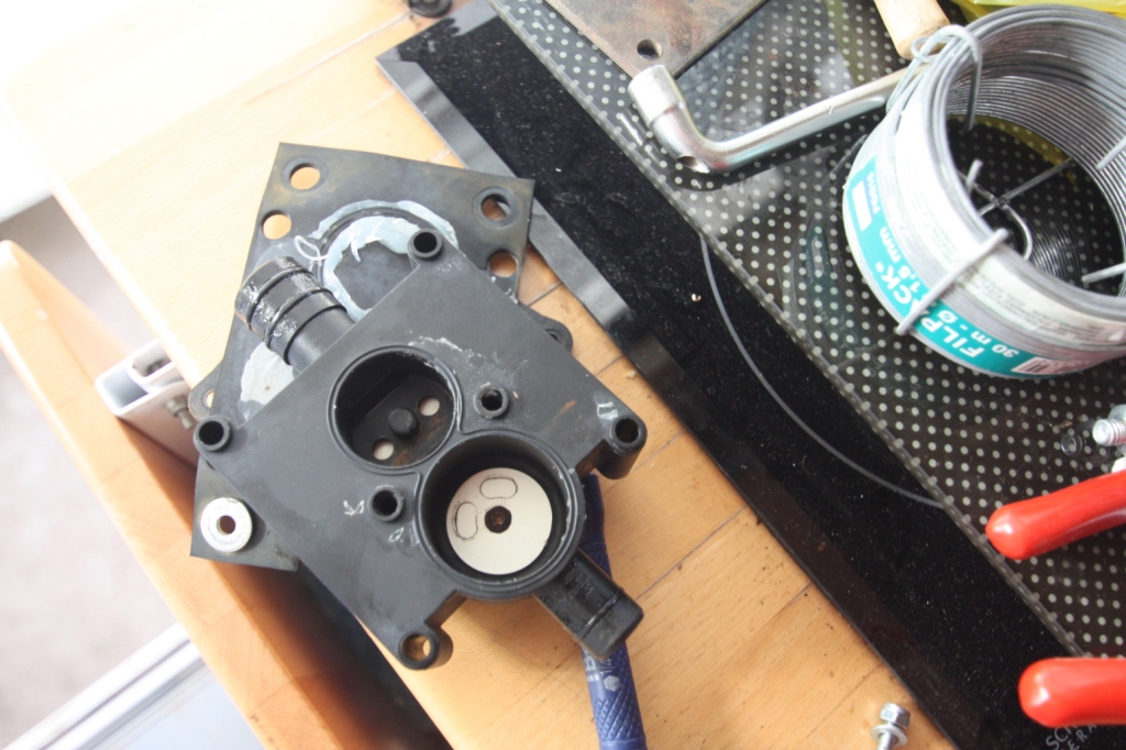

20- Je remonte ce clapet à l’envers, de façon qu’il porte bien sur les orifices au repos et avec une partie de clapet bien lisse. Pour l’autre, je me contente de mettre un peu de graisse silicone sur les joints sur lesquels il porte (sur la photo on voit bien les 2 marques oblongues laissee par les orifices sur le clapet).
Clapet retourne
Clapet retourne
21- Remontage du tout (silicone de nouveau sur la plaque d’appui). 2h de séchage, re-test. La pompe tourne 2 secondes et coupe. Pas de signe de perte de pression. VICTOIRE :idea:

Bonjour a tous,
Content de voir que le sujet fait parler :lol: .
Je suis desole de devoir recentrer le post sur son sujet initial suite a une nouvelle mesaventure :x
Hier, les toilettes ne fonctionnent de nouveau pas :( , memes symptomes que la dernière fois : lapompe tourne, le vide ne se fait pas.
Fort de mon experience precedente :idea: , je vais direct a la pompe, la demonte, et la, le clapet que j’avais remonte flotte librement :shock: . En fait, la vis chargee de le maintenir en place est tellement corrodee qu’elle passe librement par le trou dudit clapet.
Vis et clapets incrimines (photo de la precedente intervention)
J’intercale une rondelle, remonte, ca marche impeccable :wink: .
2h d’intervention, demontage remontage du lit compris. Je m’ameliore :lol: !
J’avais bien note, lors de la precedente intervention la corrosion des vis des clapets, et je m’etais dir qu’en rentrant, je les remplacerais par des inox.
Maintenant, pourquoi cette corrosion?
Nos effluves sont elles a ce point corrosives? Dans ce cas, la conception de la pompe devrait en avoir tenu compte.
Une paire de fois on avait mis un peu de javel dans la cuvette pour la nettoyer. On avait ensuite rapidement vidange la cassette mais bon. Est ce que le chlore en s'evaporant, d'autant plus vite que la cassette est sous vide, peut se recombiner pour former de l'acide chlorhydrique? Je ne sais pas.
En tout cas deux consequences pour nous lors du prochain départ:
1- remplacement des vis par des vis inox, ou peut être remplacement de la pompe pour un autre modele.
2- Modification du montage pour pouvoir acceder a la pompe sans demonter le lit :roll: . Donc peut être deporter la pompe, ou faire une trappe d'accès vu qu'on veut deplacer la cassette de toute facon.
Bien sur, pas trop d'illusions, c'est autre chose qui cassera alors. Il faut bien que Monsieur Murphy travaille :lol:
Bonne route a tous
Pierre

Merci pour ton REX bien utile, on va pouvoir remplacer les vis en préventif, on aura pas les "doikipu" :lol:
De notre côté le bloc K7/Pompe est facilement accessible dans un coffre dédié tout à côté de la SdB... coup de bol en somme...
Si tu remplaces la pompe à vide, nous sommes intéressé par une Ref, on pourra en mettre une "en spare" dans la liste des pièces et bidules à avoir à bord. :wink:
