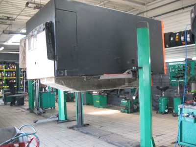

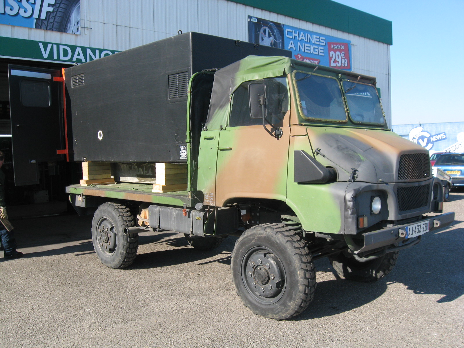

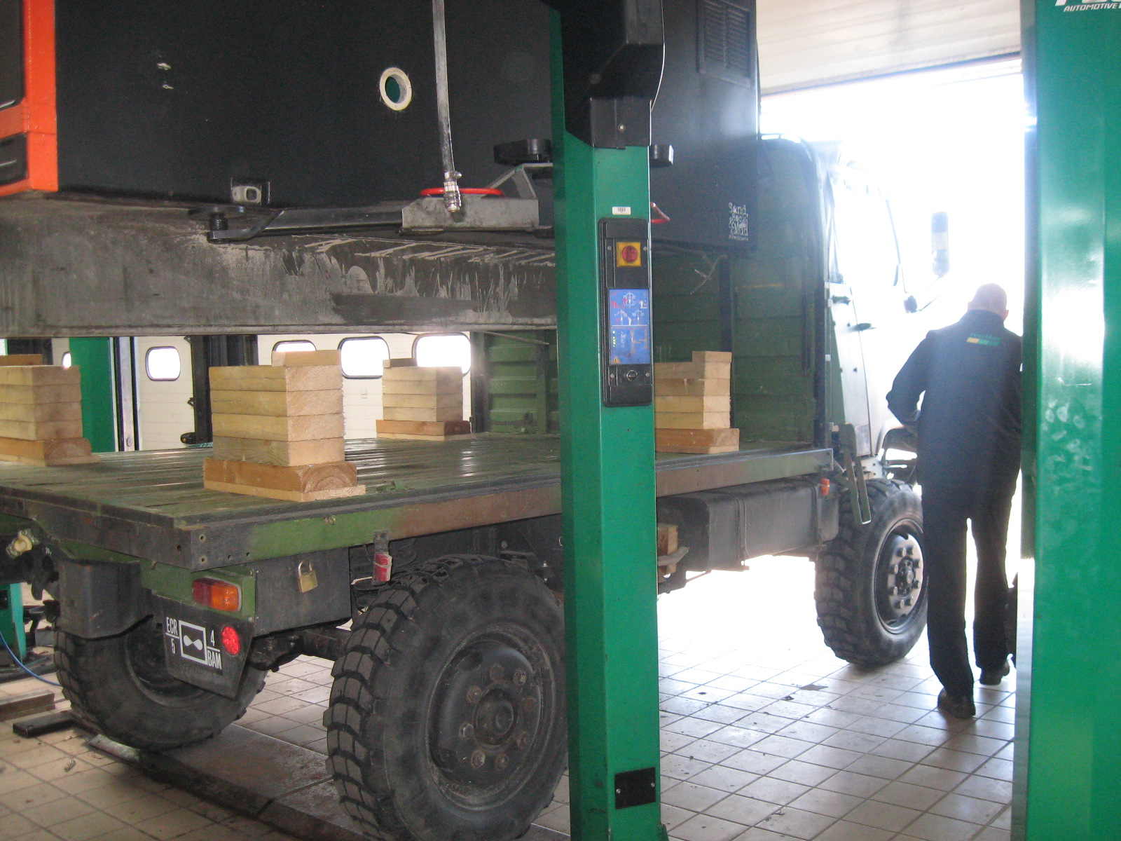

des nouvelles de Pinzy !

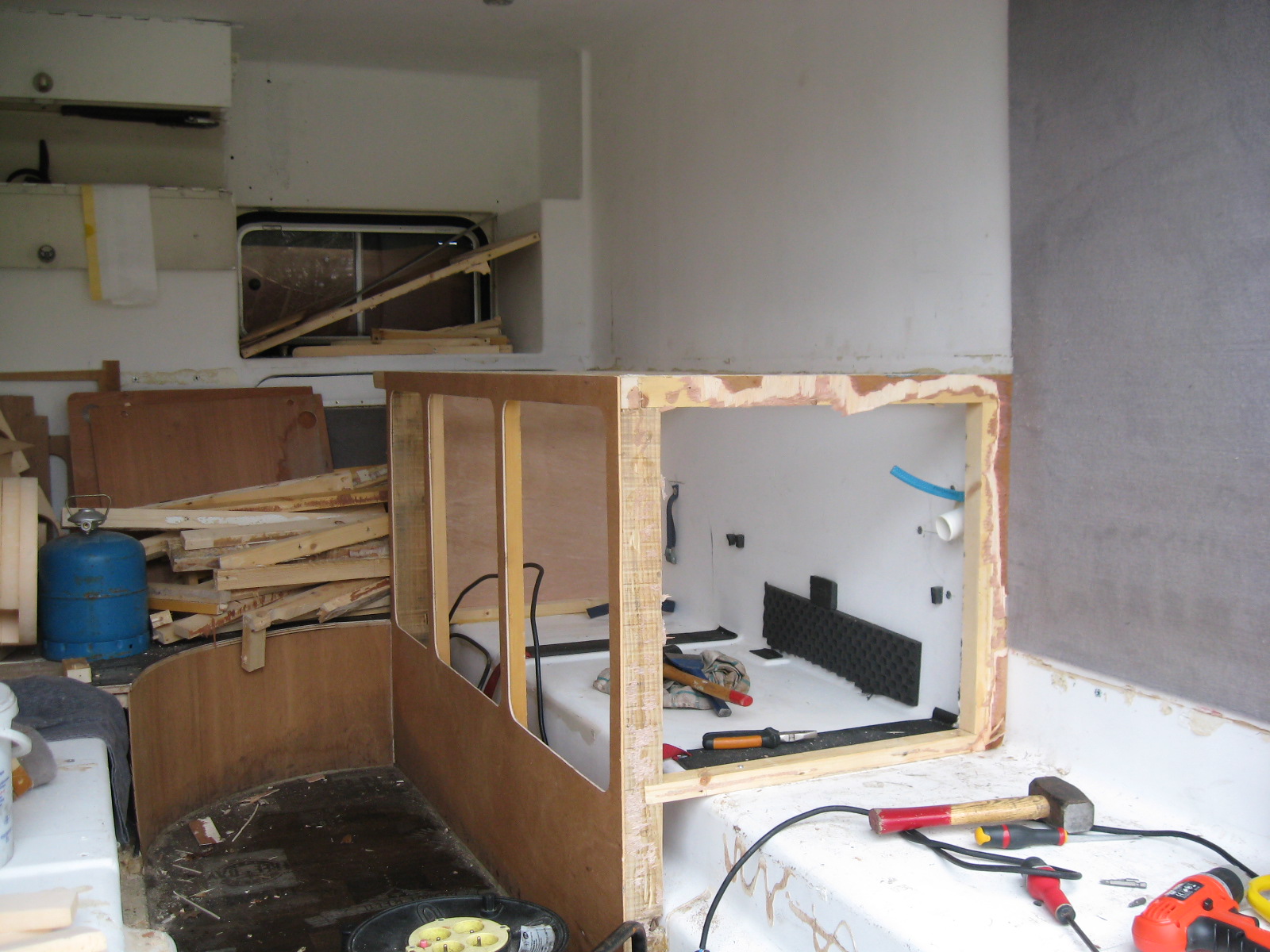

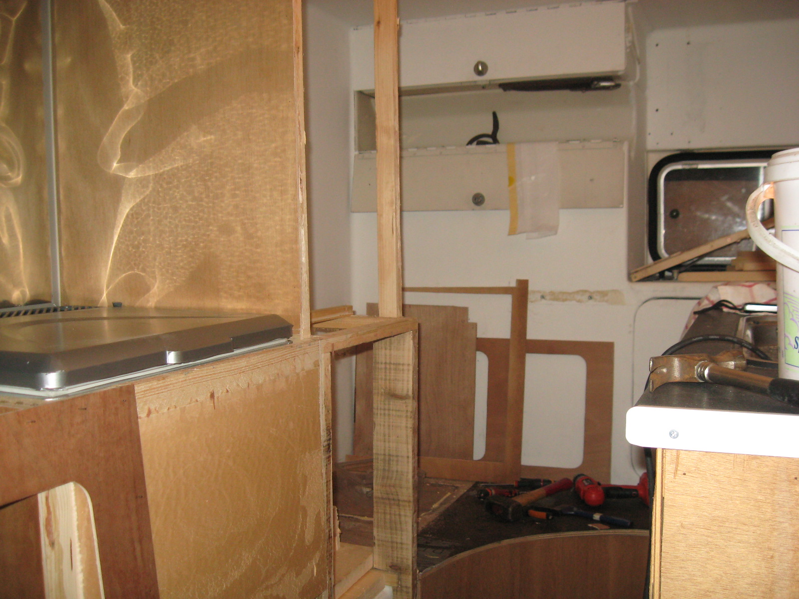

nous avons eu l'occasion de tester l'aménagement de Syl lors des Petits gros 2011, et lors d'un ou deux Week end dans la région, et il nous a parfaitement convenu.
mais la vie est parfois surprenante ...
j'ai eu l'occasion de la vendre, sans aménagement.

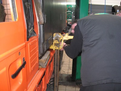

alors on a démonté ....

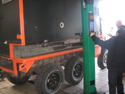

et ensuite on a transvasé :mrgreen:
et voila !
au revoir la caisse de Pinzy !

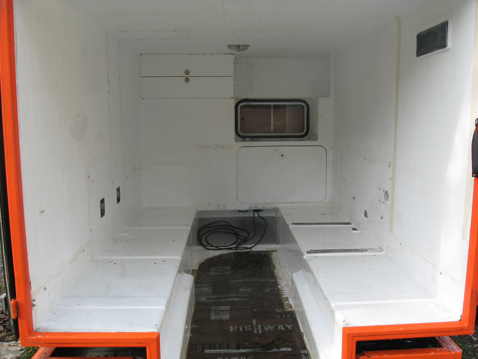

en fait, le point critique de cette cellule AMB d'origine, c'est son poids ! !
j'estime à environ 1 tonne, la charge supplémentaire par rapport à un PInz baché / tolé (pas un "K", mais un aménagement comme celui de Nomade) ...
pour les 90 petits CV du Pinz ; c'est vraiment énorme ! 2,2 T à vide, ça veut dire + 50% de poids "mort".
et bien sûr, en devers, ça compte ! on ne le répétera jamais assez !
alors une fabrication "maison" pourrait être plus pertinente, à mon goût, et avec mon usage ...

poids du Pinz "nu" (plateau sans ridelles ... ) 2,200 t
poids avec cellule AMB + plancher bois 2,950 t
soit 750 kg de cellule ...
c'est moins que la tonne que je croyais porter, mais c'est certainement plus lourd (et résistant ... ) qu'une structure en tube habillée d'une peau (semi ? ) rigide .

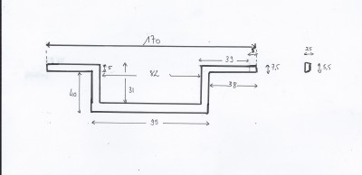

voici les dimensions de la partie arrière du Pinz :
bon courage ! et merci d'avance pour la "maquette" :D

Merci pour les dernières cotes

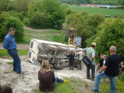

Pour rappeler certains souvenirs à Franck, peux tu mettre la maquette en situation réelle, quand Franck est au volant.
Pour t'aider, tu peux t'inspirer de ces deux photos :lol:

AlainB a écrit :Pour rappeler certains souvenirs à Franck, peux tu mettre la maquette en situation réelle, quand Franck est au volant.
ça c'est pas chouette Alain ! moi qui croyais être enfin tranquille ! :mrgreen: :mrgreen:
trêve de plaisanteries : Dédé a fait un super boulot ! et j'adore le volume que ça rend ! pas trop haut, pas trop excentrique. Top !
