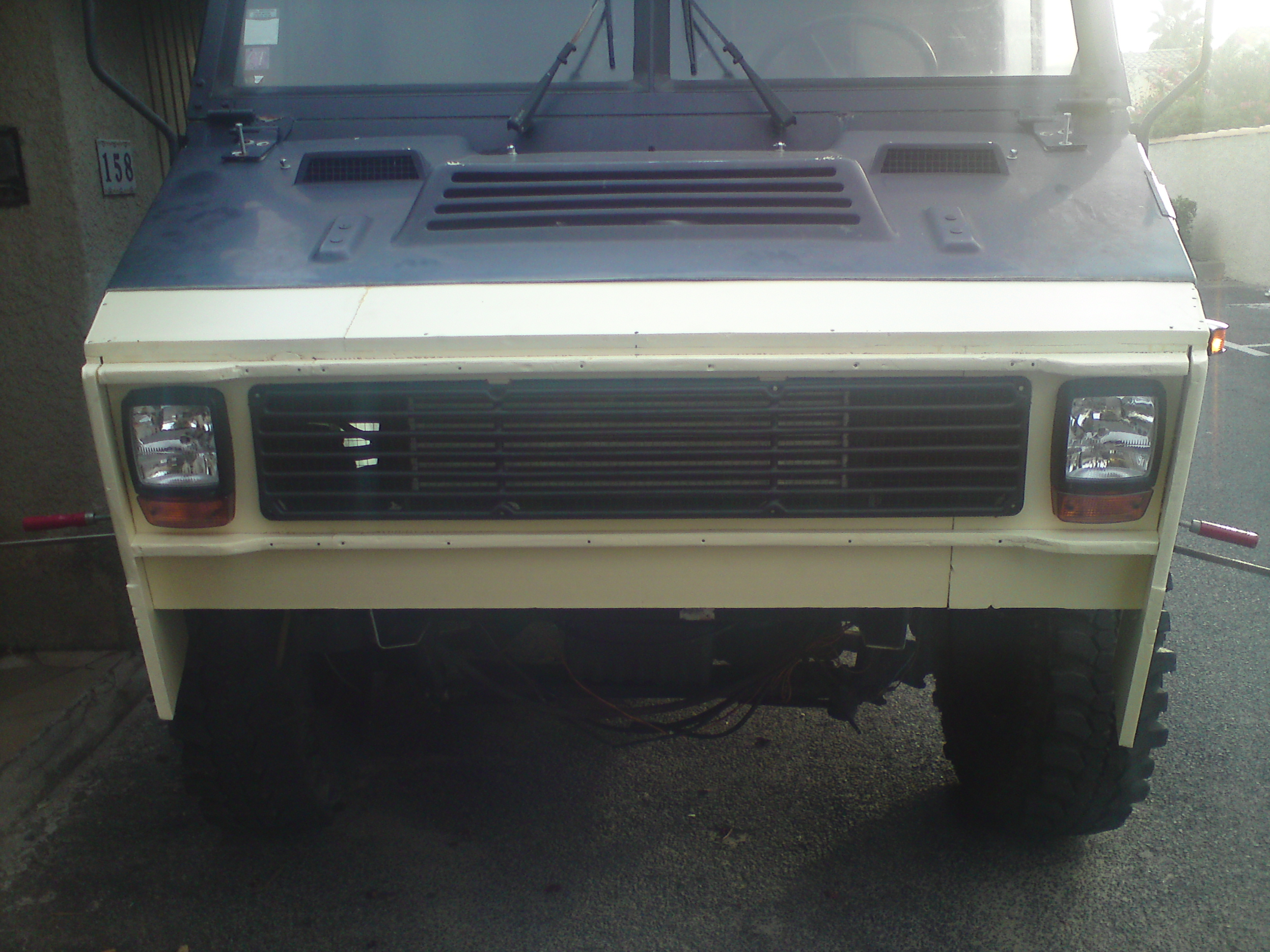

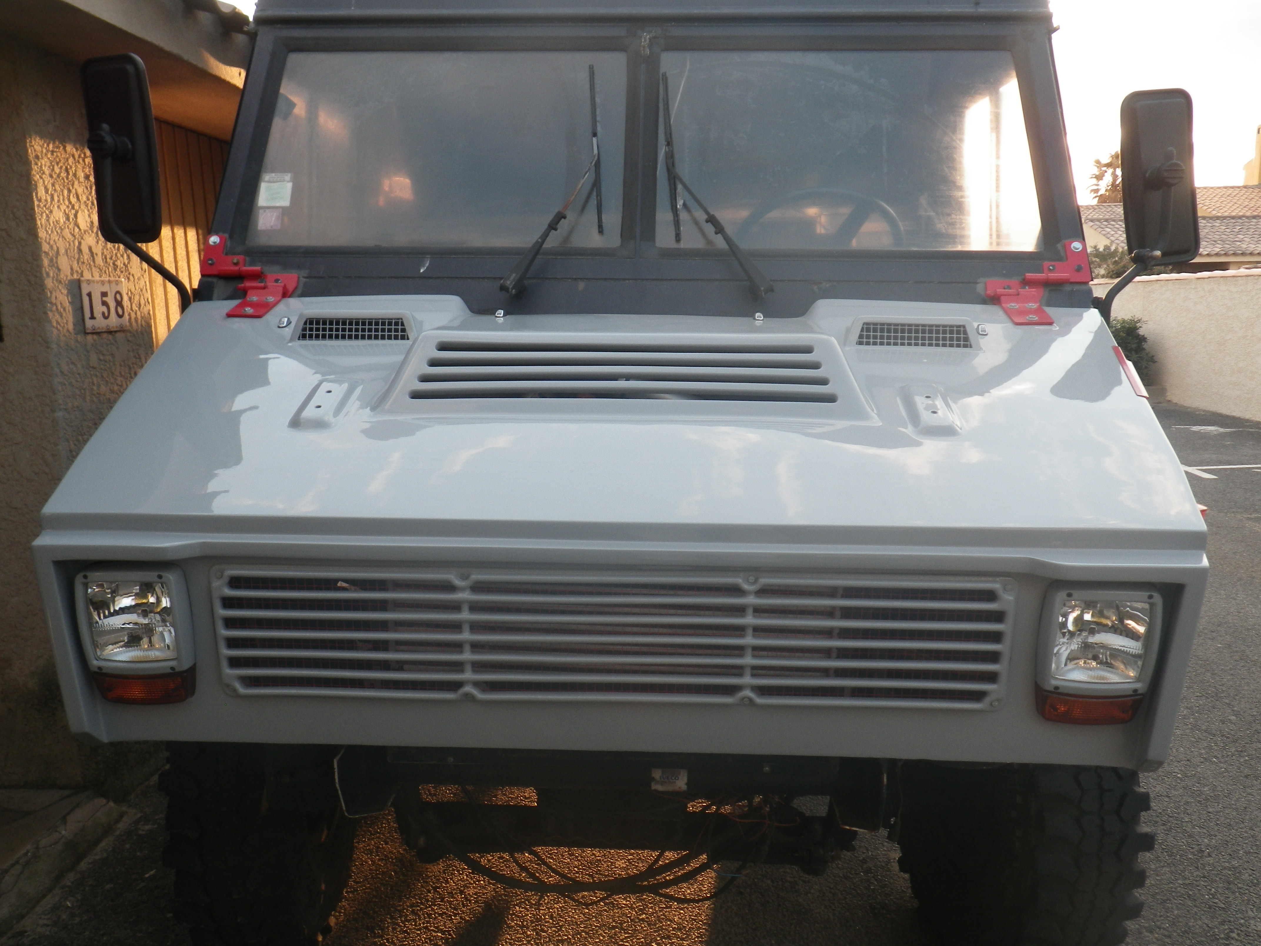

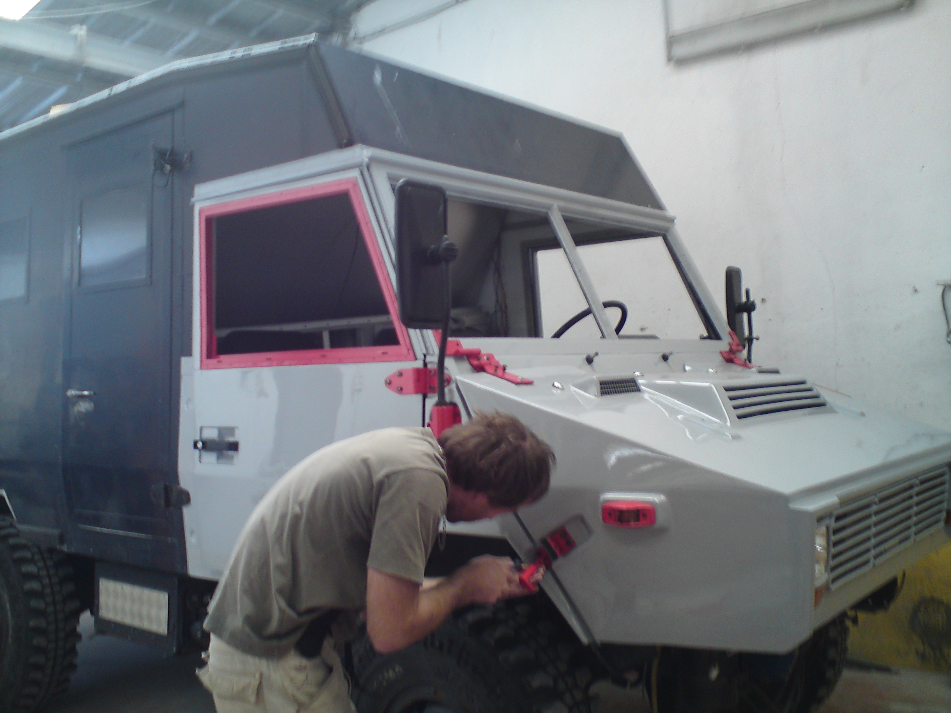

donc comme convenu je ves vous montrer quelque etapes de la refection de mon camion après l accident
en premier vous montre le capot terminer et reposer
dite moi se que vous en penser par rapport l original
Re: renovation de mon vm 90
cool
beau travail
mais on se rendra mieux compte avec le reste autour...c'est toujours etrange quand il manque des morceaux.
mais le moins qu'on puisse dire est que tu as encore accentué le coté carré et anguleux du model d'origine
j'attend de voir avec le reste pour me prononcer...avant de te filer le lifting de mon brimont brutt
par ce que pour le coup on peut pas faire plus facétisé....sauf un duro peut être
je remet une photo pour situer le point de départ:
tu aurais une photo plus du coté avec l'aile ? car c'est surtout la que c'est un peu particulier...

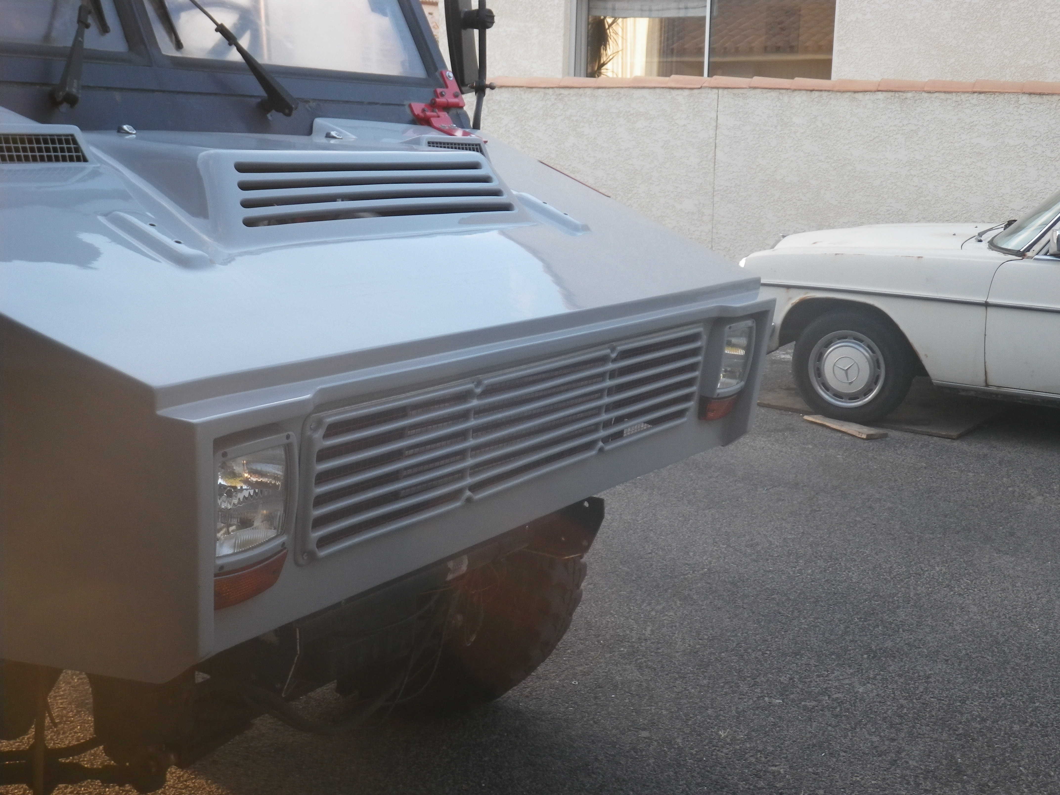

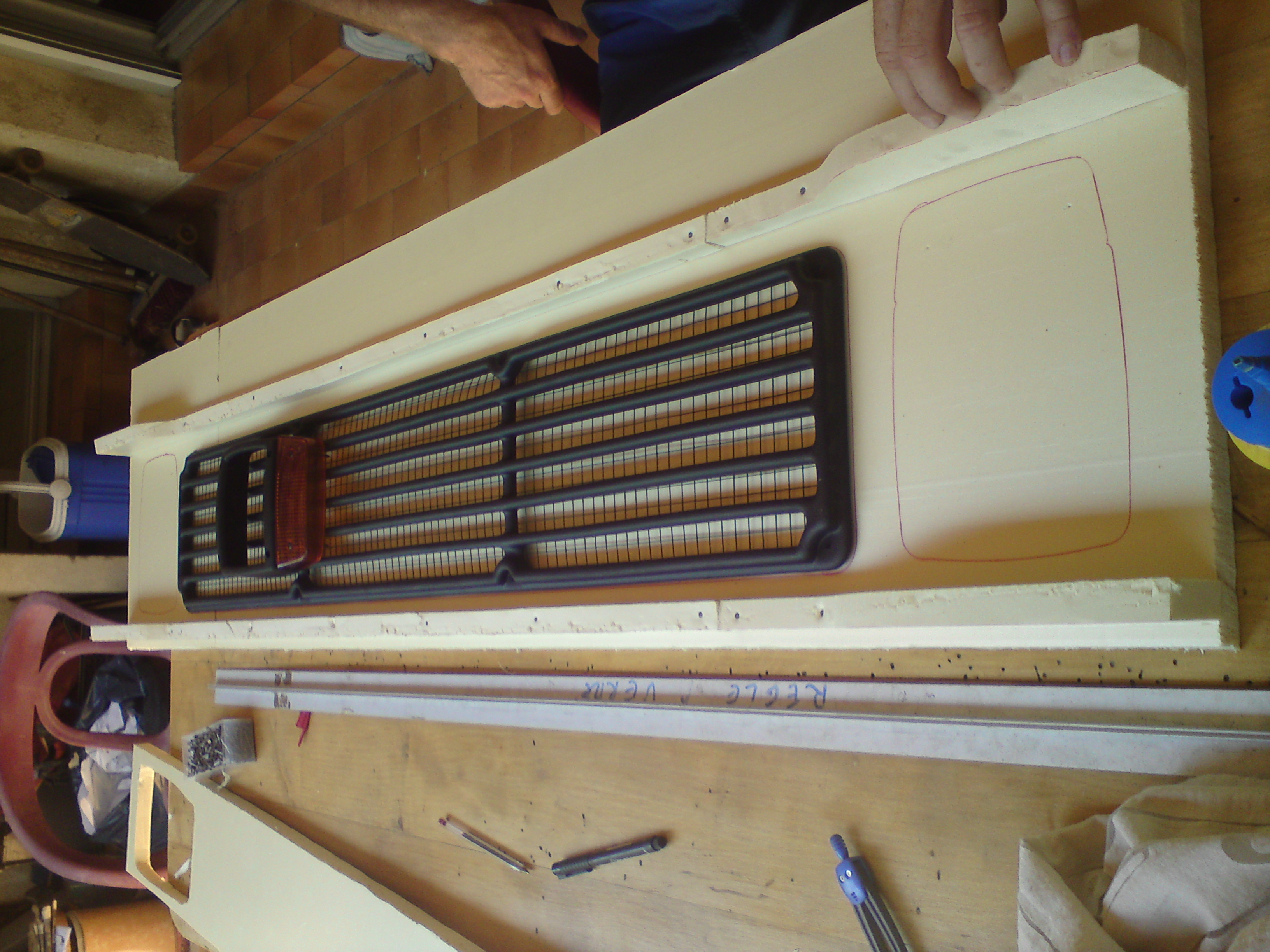

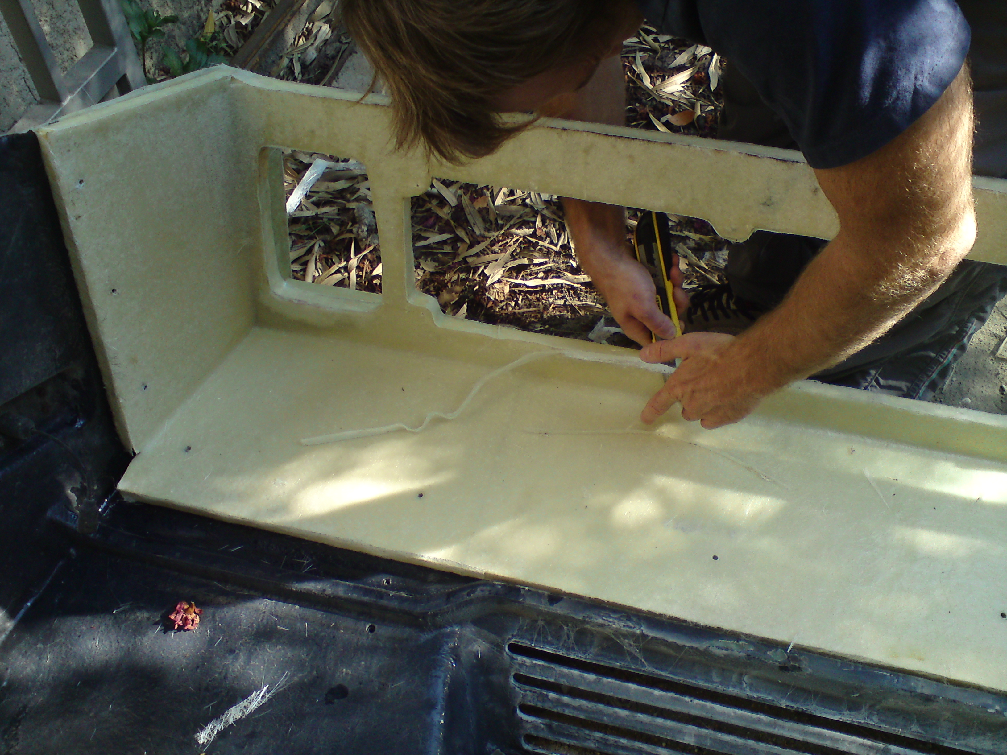

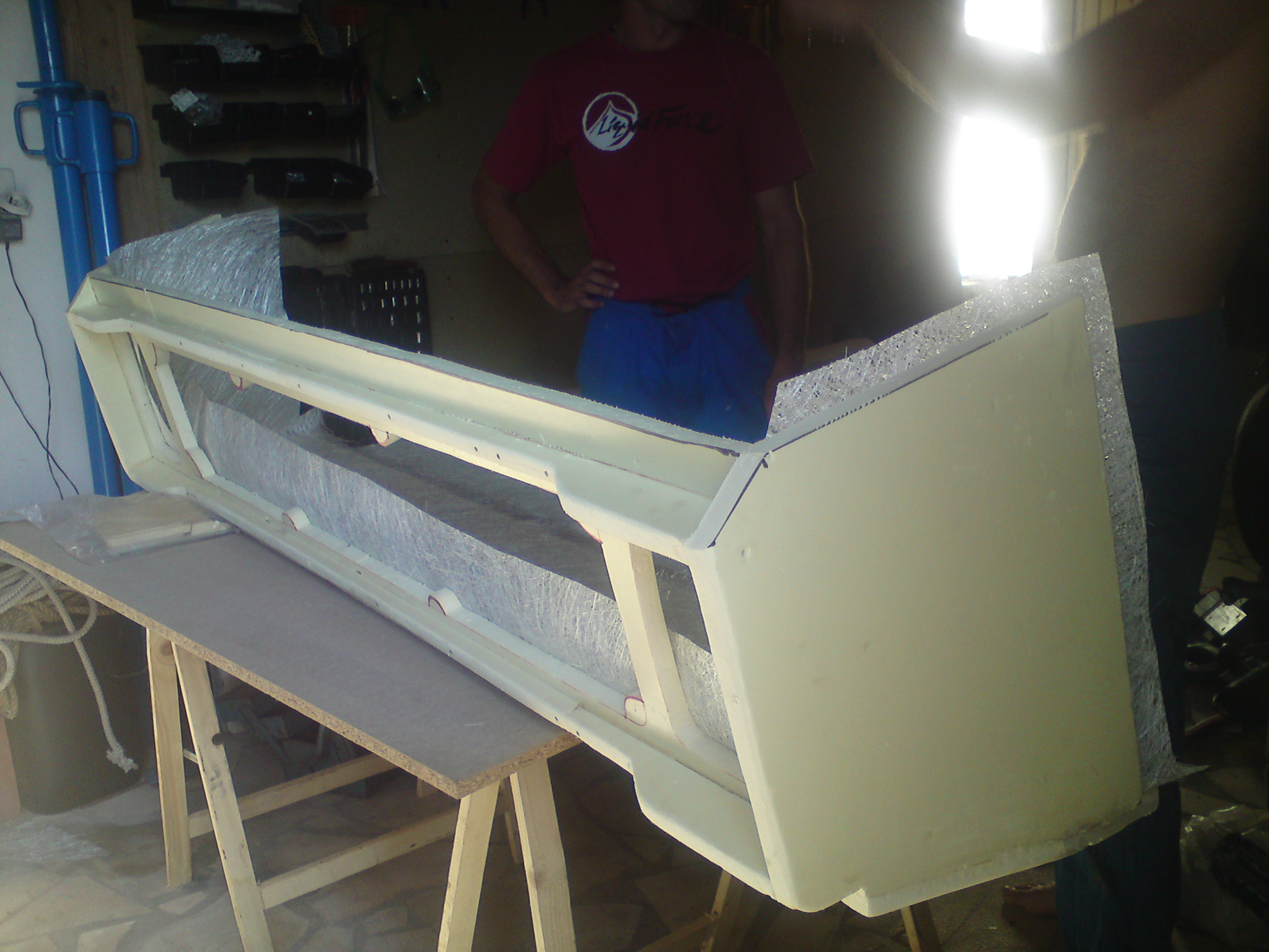

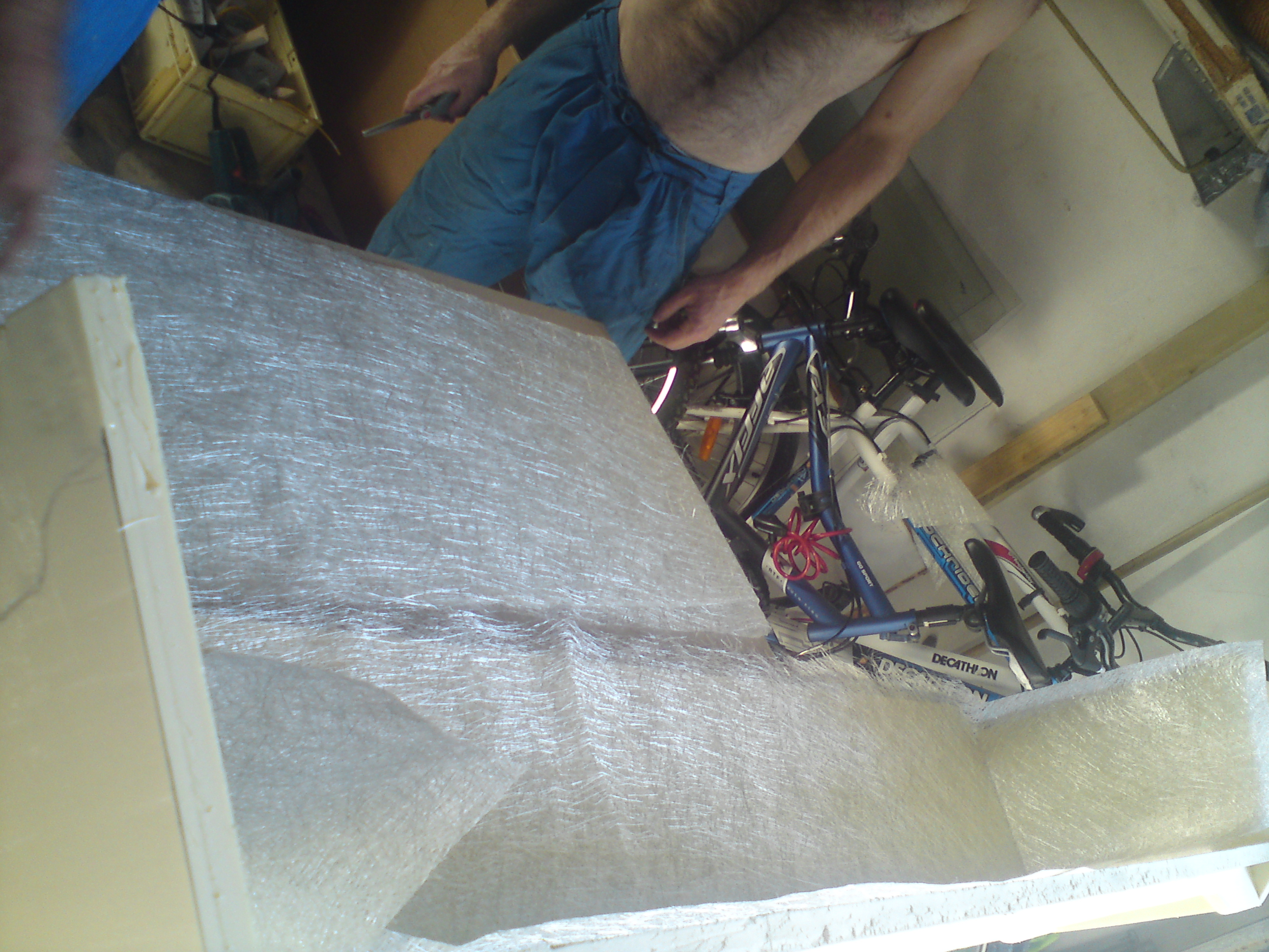

ensuite creation de la nouvelle forme
mise en place pour verification
même chose pour lautre coter

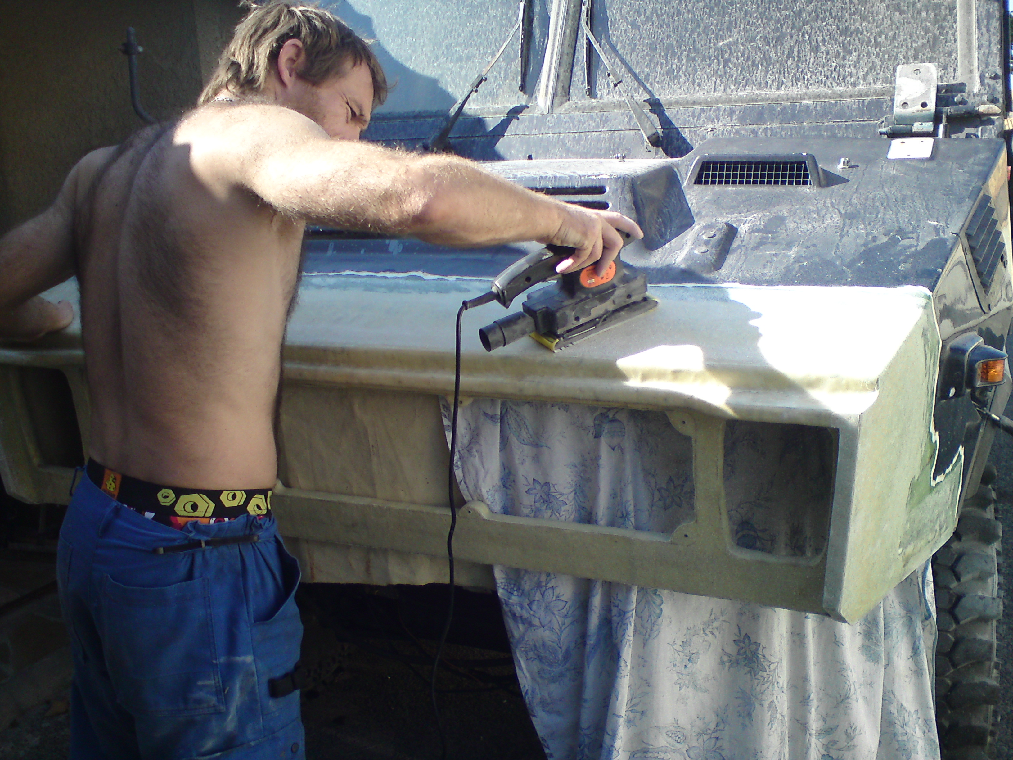

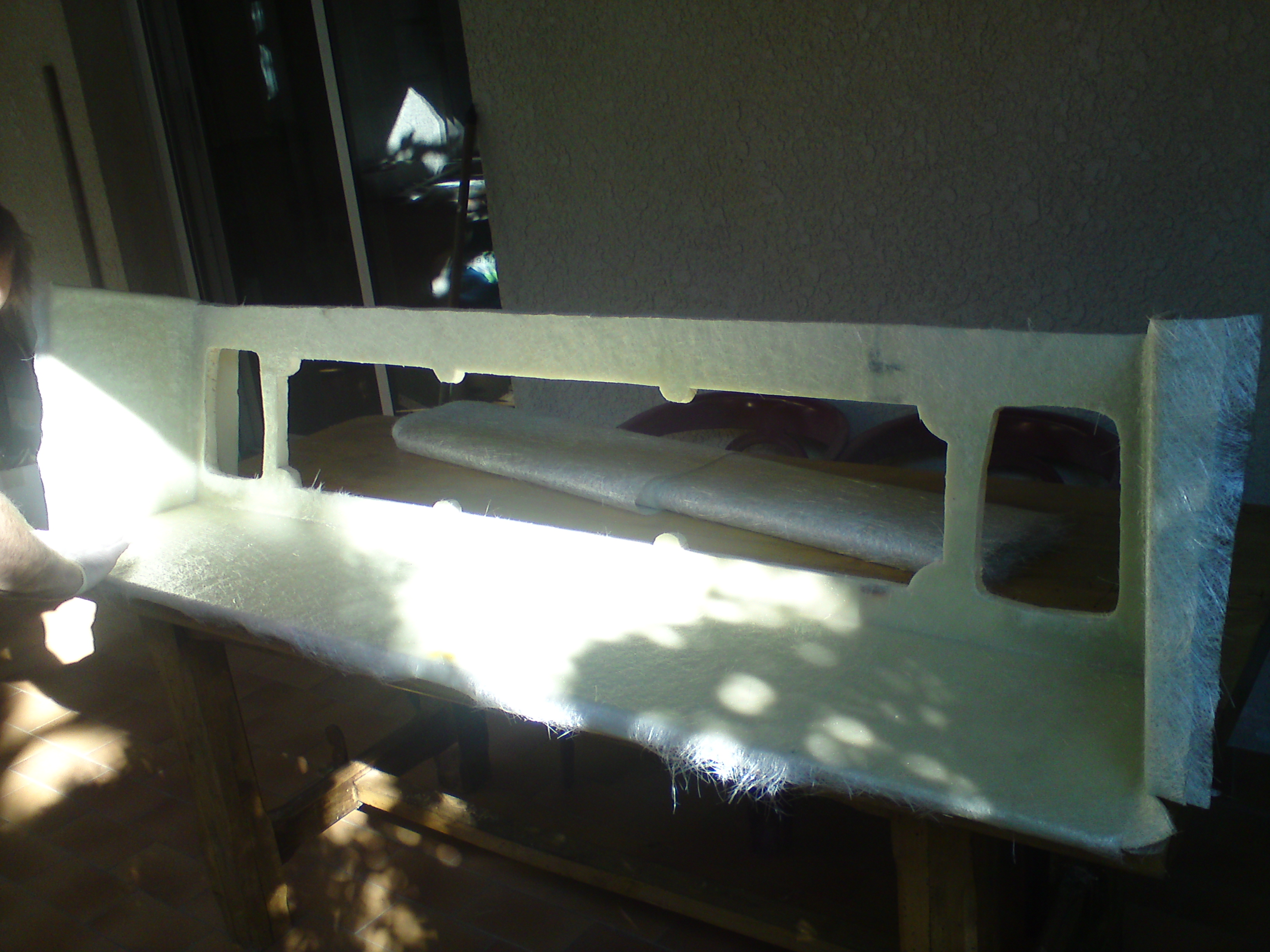

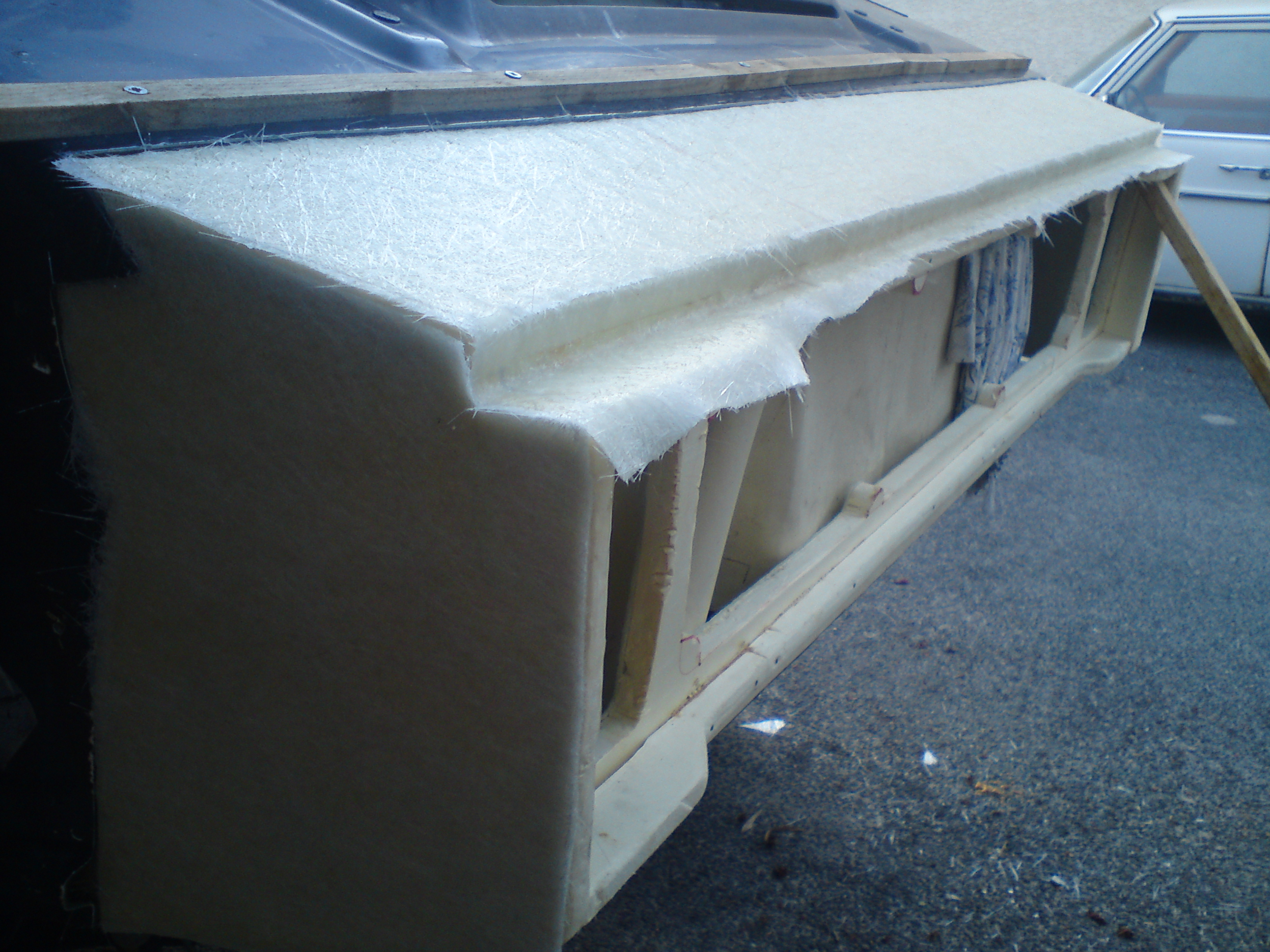

ensuite creation de la face avant mise en place il reste plus qu a attaquer la fibre commencont par l intérieur et le voila finit ensuite collage sur l ancien capot puis de nouveau fibre sur la face exterieur puis seances ebavurage poncage finition avec du mastic de finition
pas de photo perdu dans le disque dur
ensuite envoit a la carroserie pour peinture et retour de celui ci
je ves quand même vous montrez toutes les etapes
aah oui c'est mieux avec les images!!!
Bon pour le design.... je dis rien parce qu'apparemment....bref.
C'est quoi le matériaux que tu utilises, de la mousse polyuréthane ou du polystyrène exp-extruder (je sais jamais)?
Je me ferais bien un ou deux nez encore plus à facette moi.... ça finira peut-être par plaire....
la je renvoi au sujet qui va bien: viewtopic.php?f=11&t=3725&p=79264#p79264leoduro a écrit :...
et pour ce qui est des matériaux... je glisse juste au passage que le polystyrene extrudé peut être utilisé avec de l'epoxy mais pas avec le polyester qui est bourré de solvant qui le font fondre, comme la mousse polyuréthane en bombe mais pas celle en plaque par contre, par ce que c'est du bi composant je crois.
salut moi j aimerais bien ton avis car de mon côté. Je suis a 50/50 avec mes amis donc allezsi dite si vous aimez ou pas .Bon pour le design.... je dis rien parce qu'apparemment....bref...

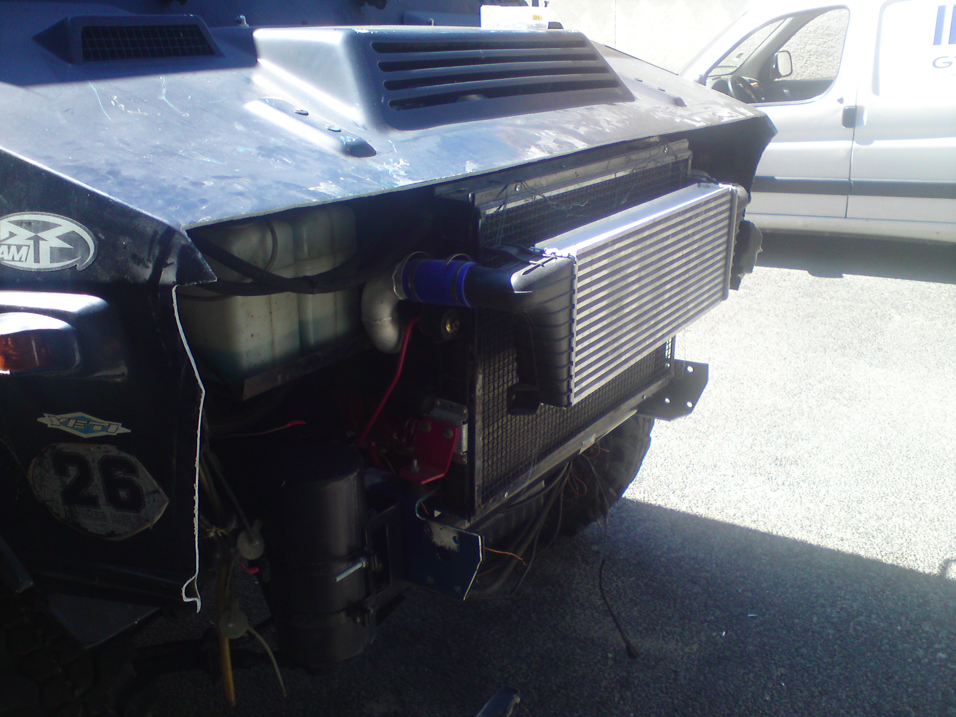

Se que je regrette moi c la partie de devant ou étais écrit iveco
Mais avec la pose d un intercooler je ne pouvait pas la refaire je tapais dedans .et si le faisait plus loin c erais bcp trop bas
Donc j ai trancher pour cette gueule la et travailler le pare buffle et les protection de phare pour caser se plat devants
Belle réalisation oui c'est clair
Tu vas faire tout le camion en gris ?

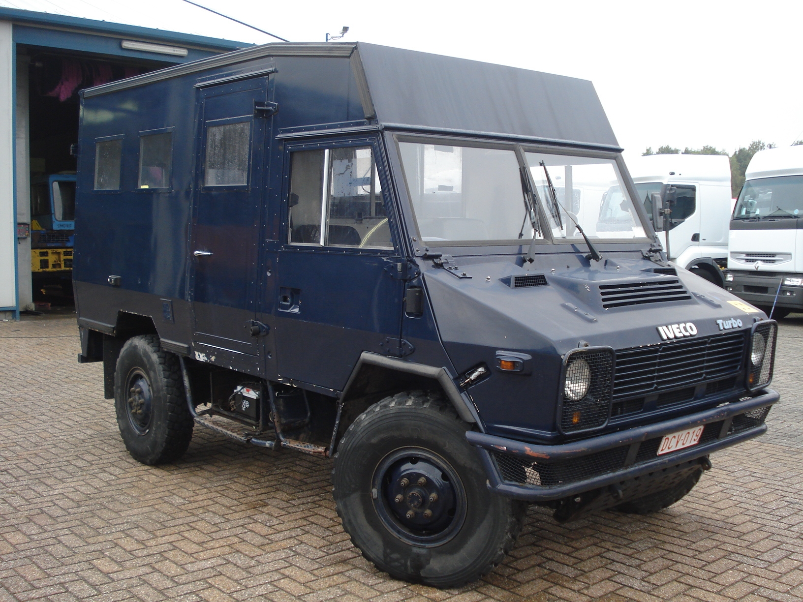

Pour la question design il faudrait que tu nous remontres une photo de ton ancien capot car là comme ça difficile de comparer...
Et comme le dit Pascal c'est pas évident de se faire une idée avec les pièces manquantes, je crois que l'on pourra t'en dire plus quand tu auras refait le reste
Parce que là comme ça sans voir le reste je trouve ça vraiment super carré et pointu, je suppose que les autres pièces modifieront la perception de ton capot don j'attends la suite
@+! et bon courage
@+! et bon courage
oui je le fait entierrement en gris et rouge
c est sur que sur les photo sa choque un peut sans rien autour. j attaque le parre bufle se week end .

je ves essayer de faire quand même un petit defile photo sur la pose de l interccooler et le demontage du moteur avant peinture

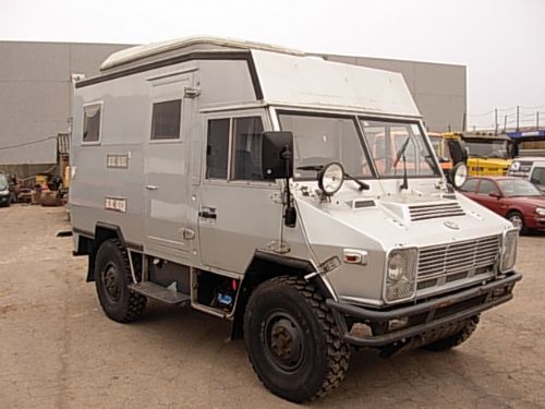

salut voila 2 photos qui montre comment il etais avant
pour la base c est bien du polystyrene extrude ensuite resine epoxy pour pas le faire fondre.

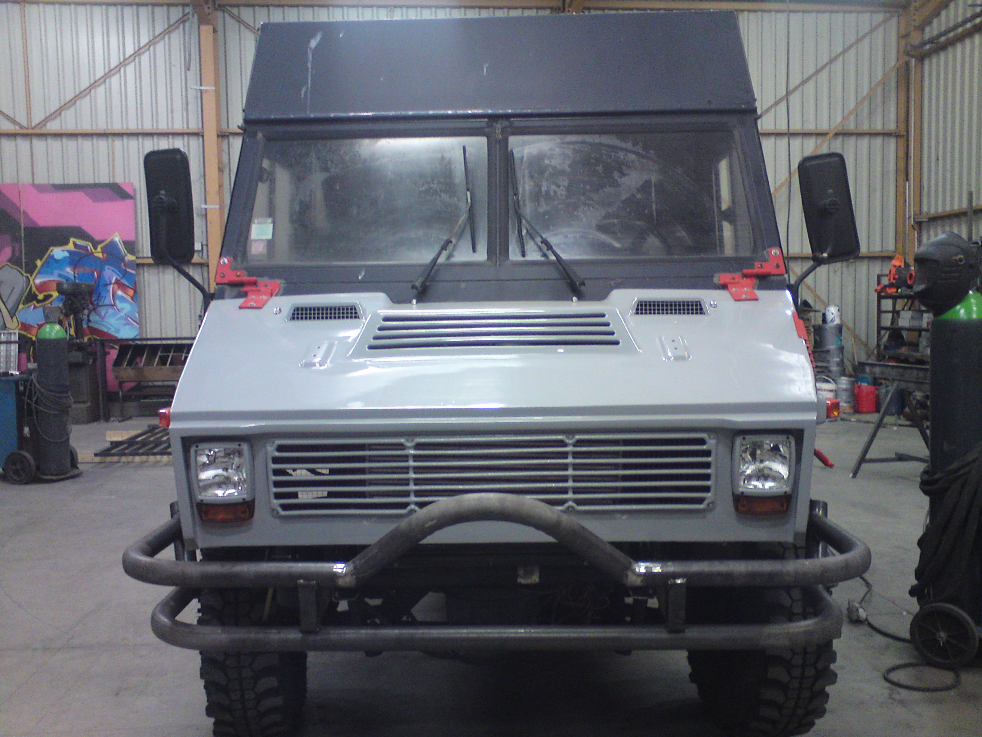

salut a tous et voila il vient de rentrez d une petite seance de peinture donc vous montre
la phase pare buffle et ensuite la peinture

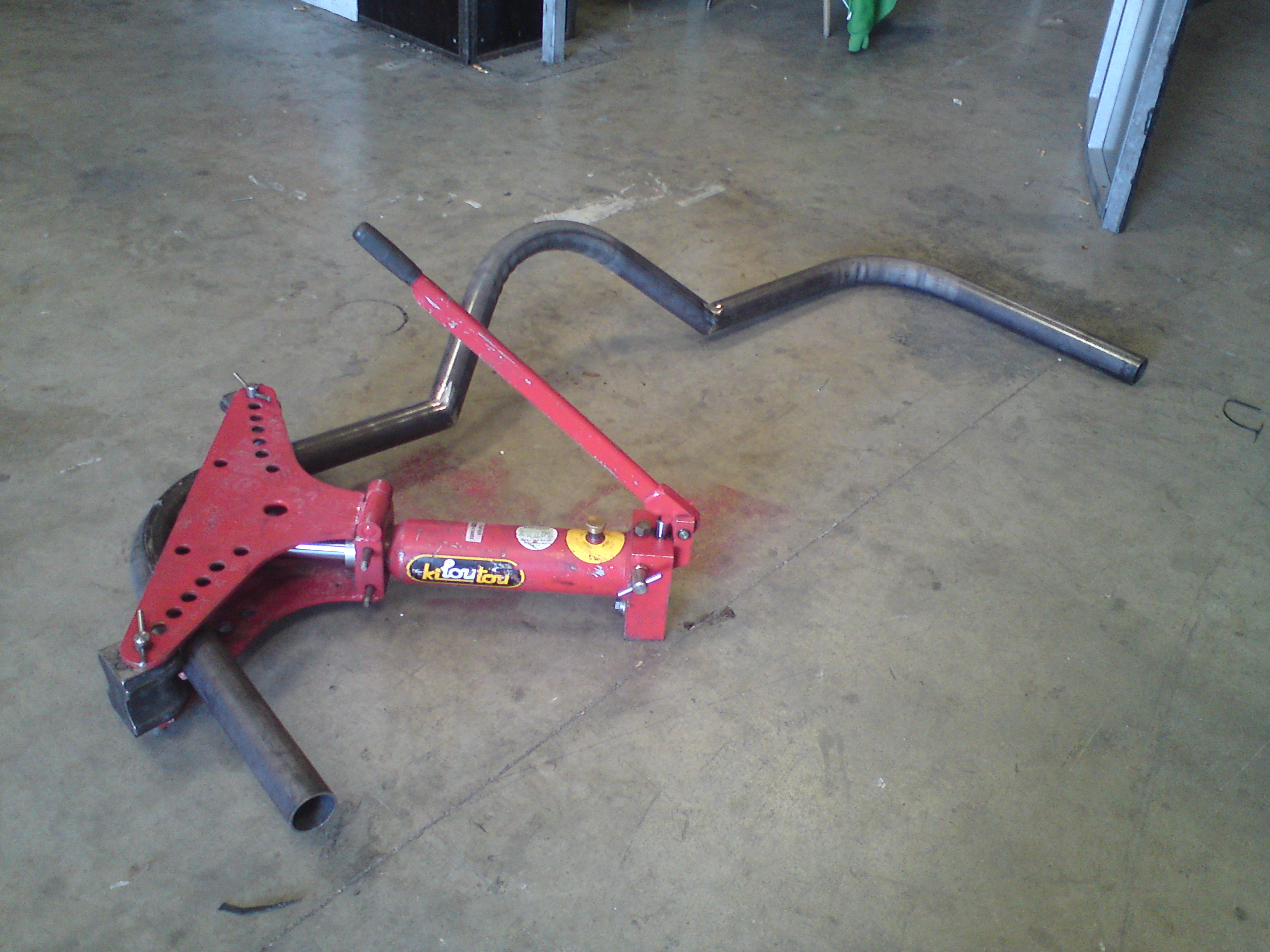

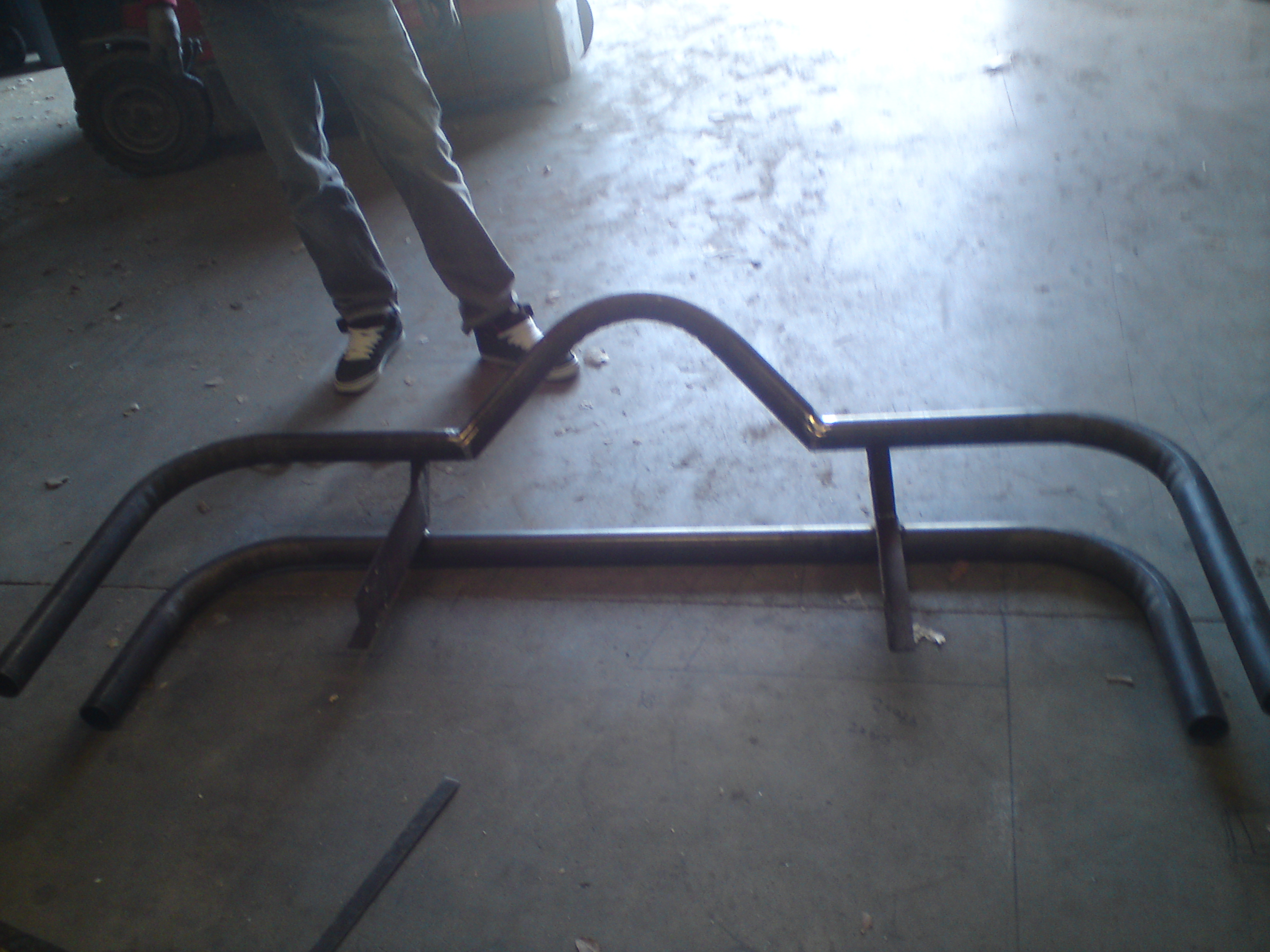

commencons donc par la realisation du parre buffle
après être passez chez nos amis de kiloutou pour une cintreuse debut des travaux
puis debut du cintrage des elemment ( pas de photo on a oublier

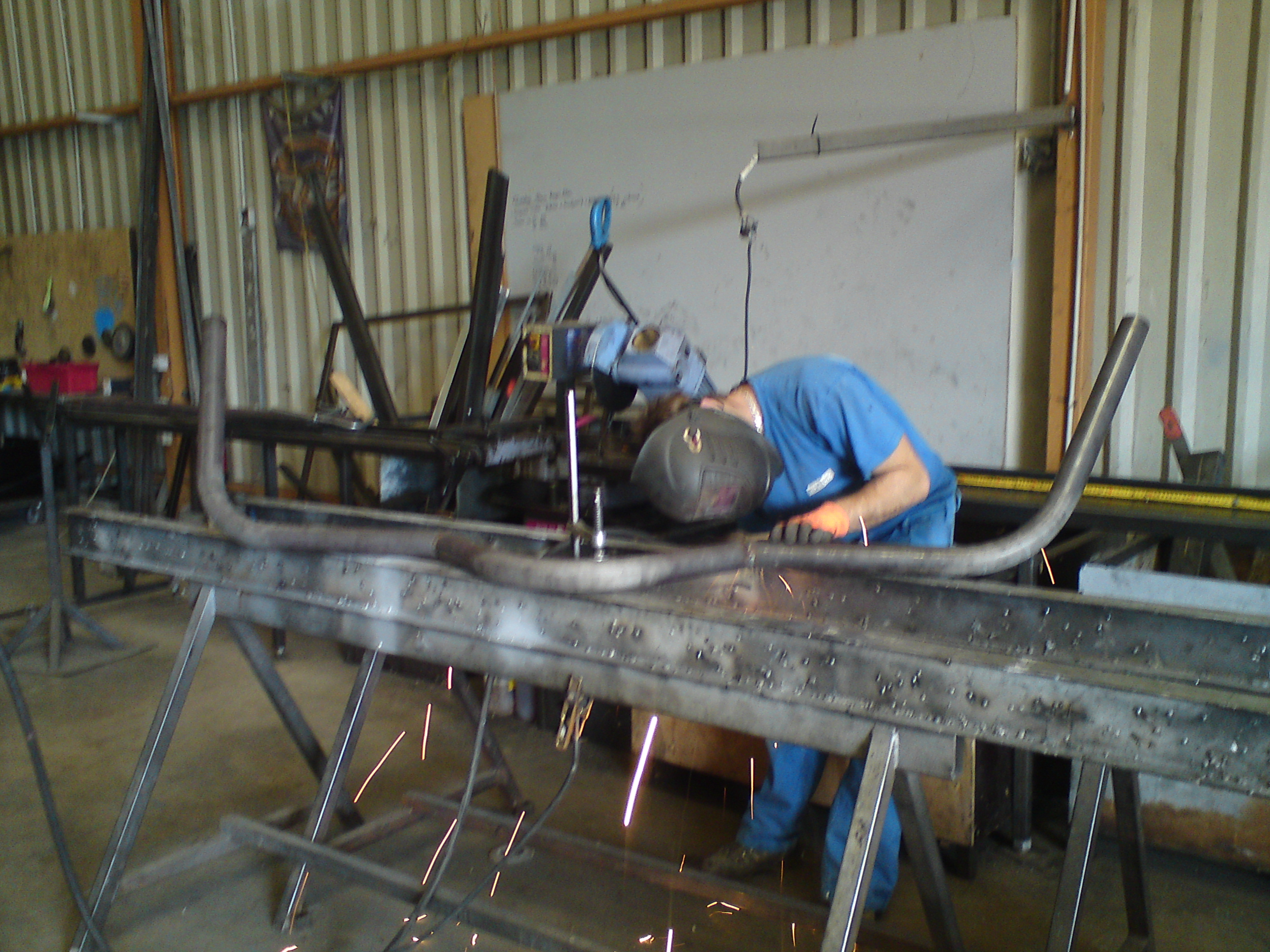

et soudage de ceux ci pour la premiere bare après mise en place on s apercoit que sa manque de courbe donc retour a la case cintreuse puis même exercise pour le second tube
et soudage sur le nouveaux support
et on finit par la mise en place pour voir se que sa donne sur le camion il et pas complètement terminer car reste le poncage soudure la metanisation ou le galva puis la peinture etj ai aussi une autre idée que je vous montrerais plus tard

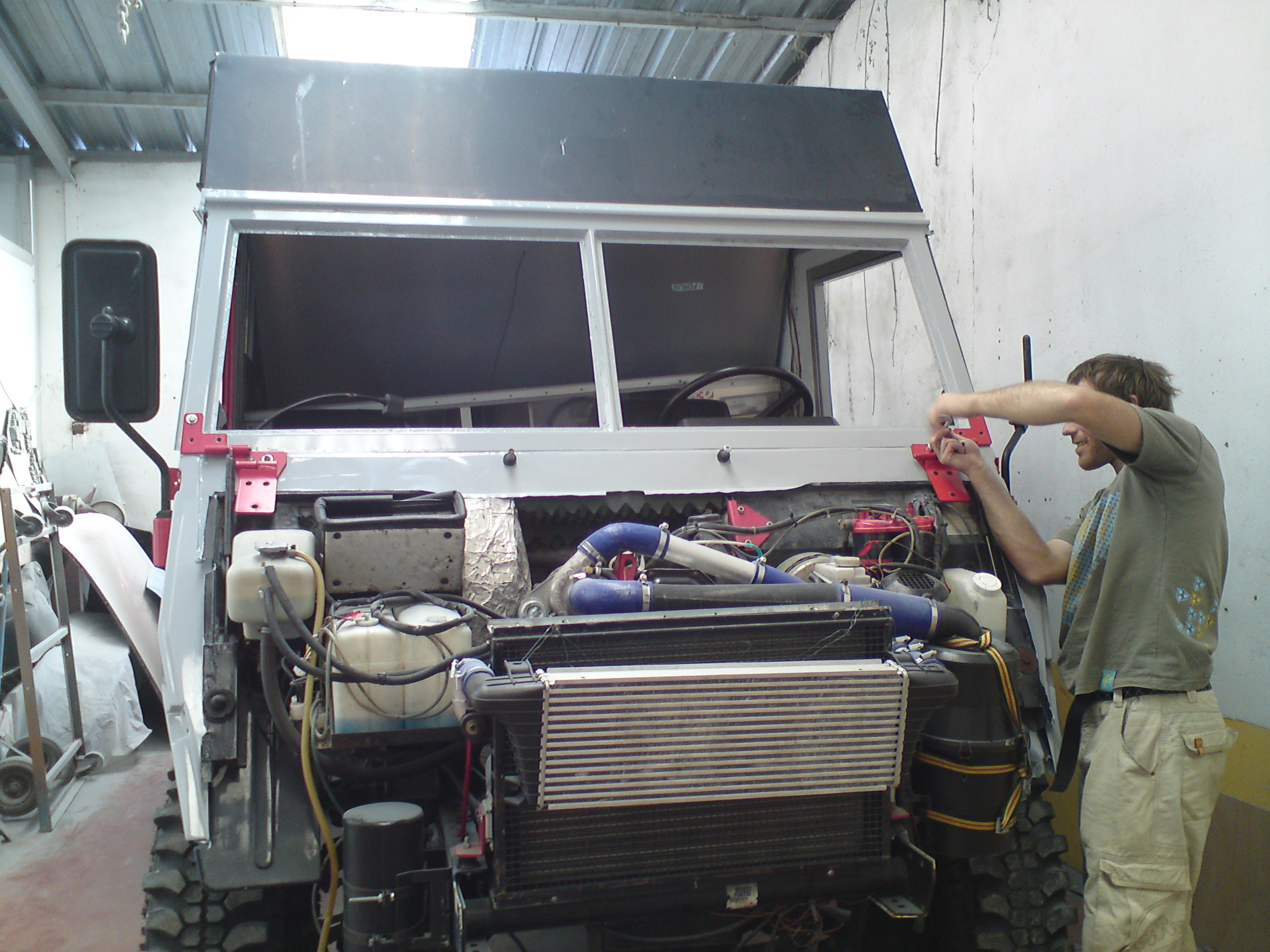

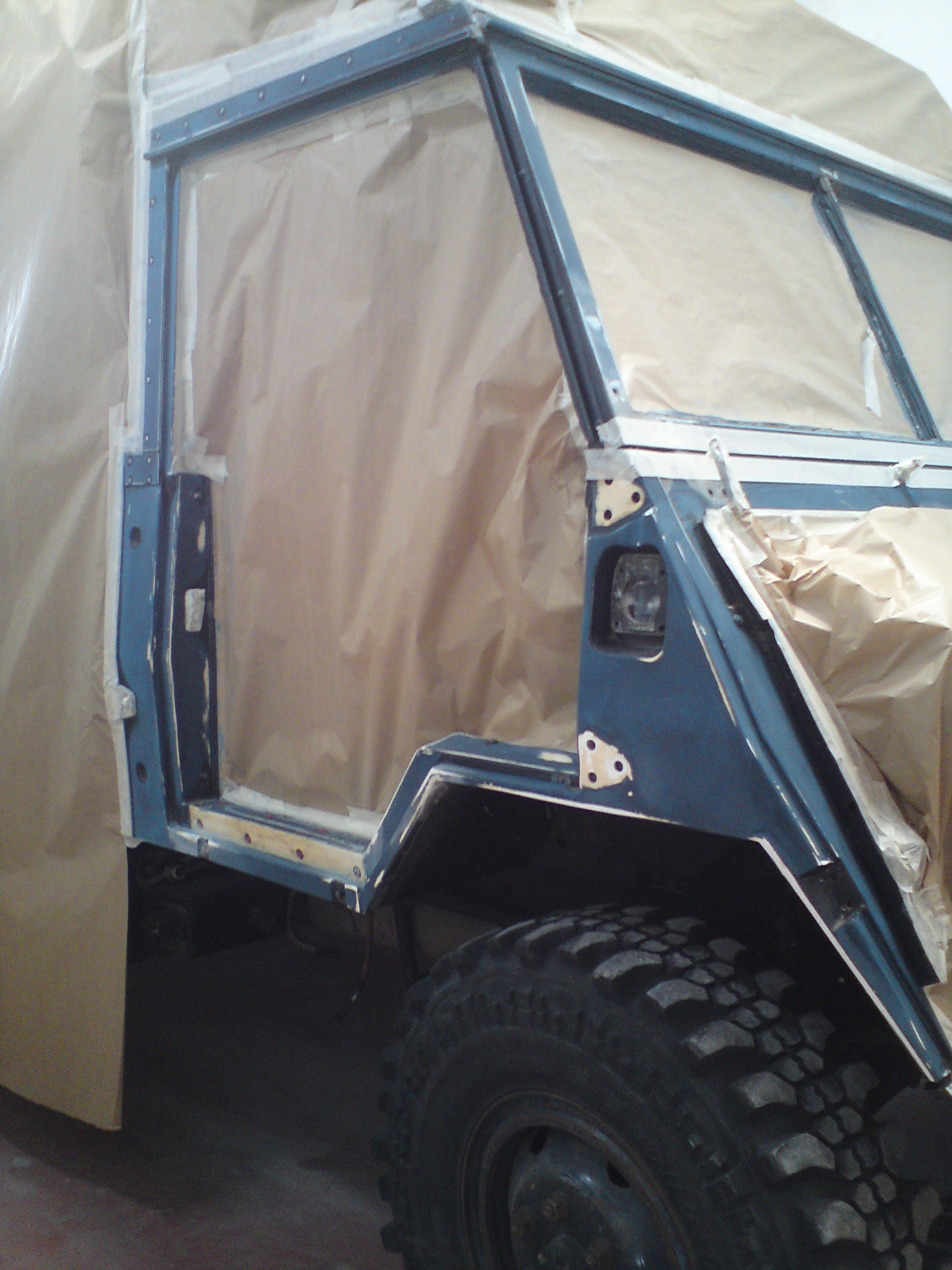

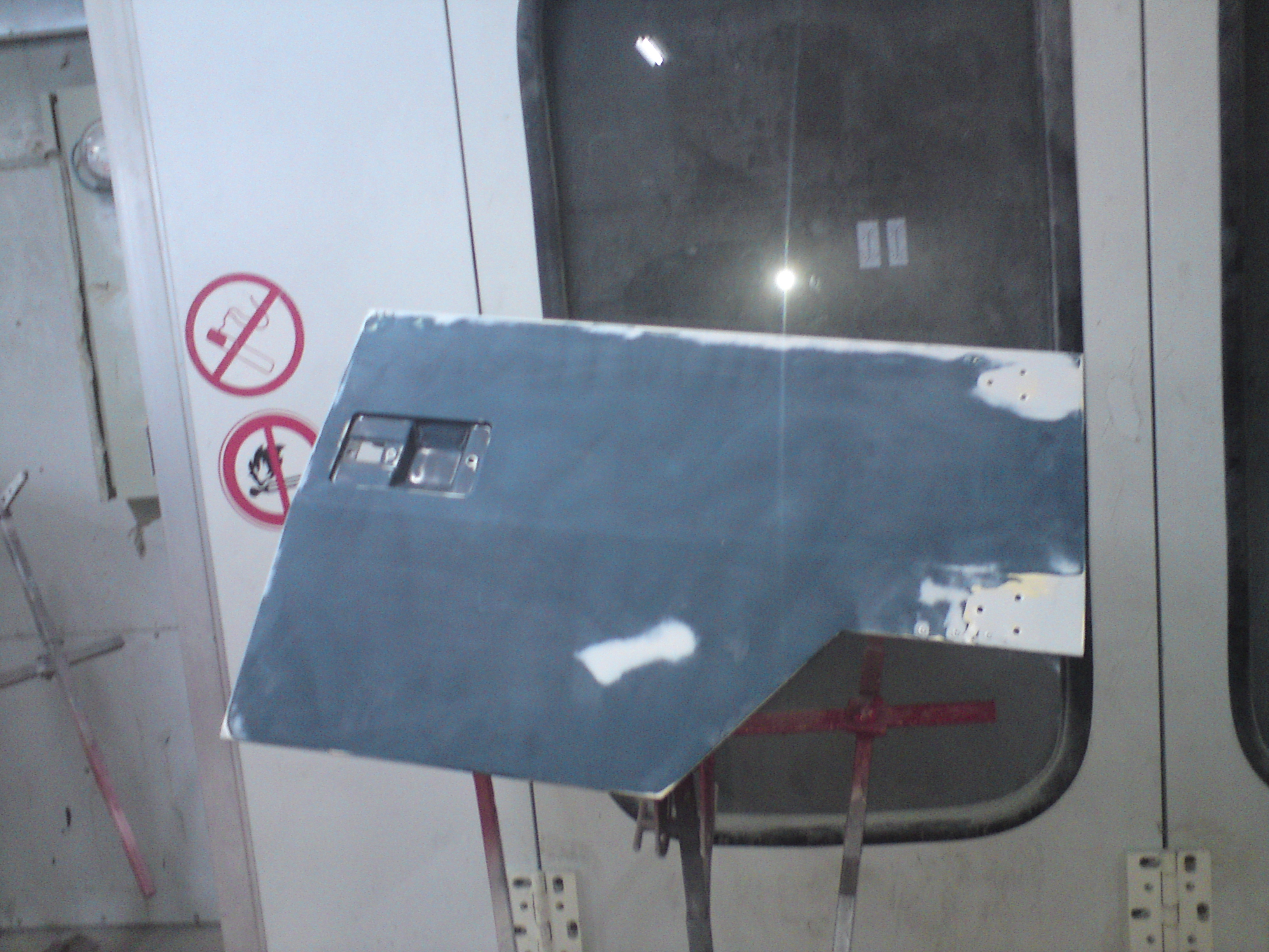

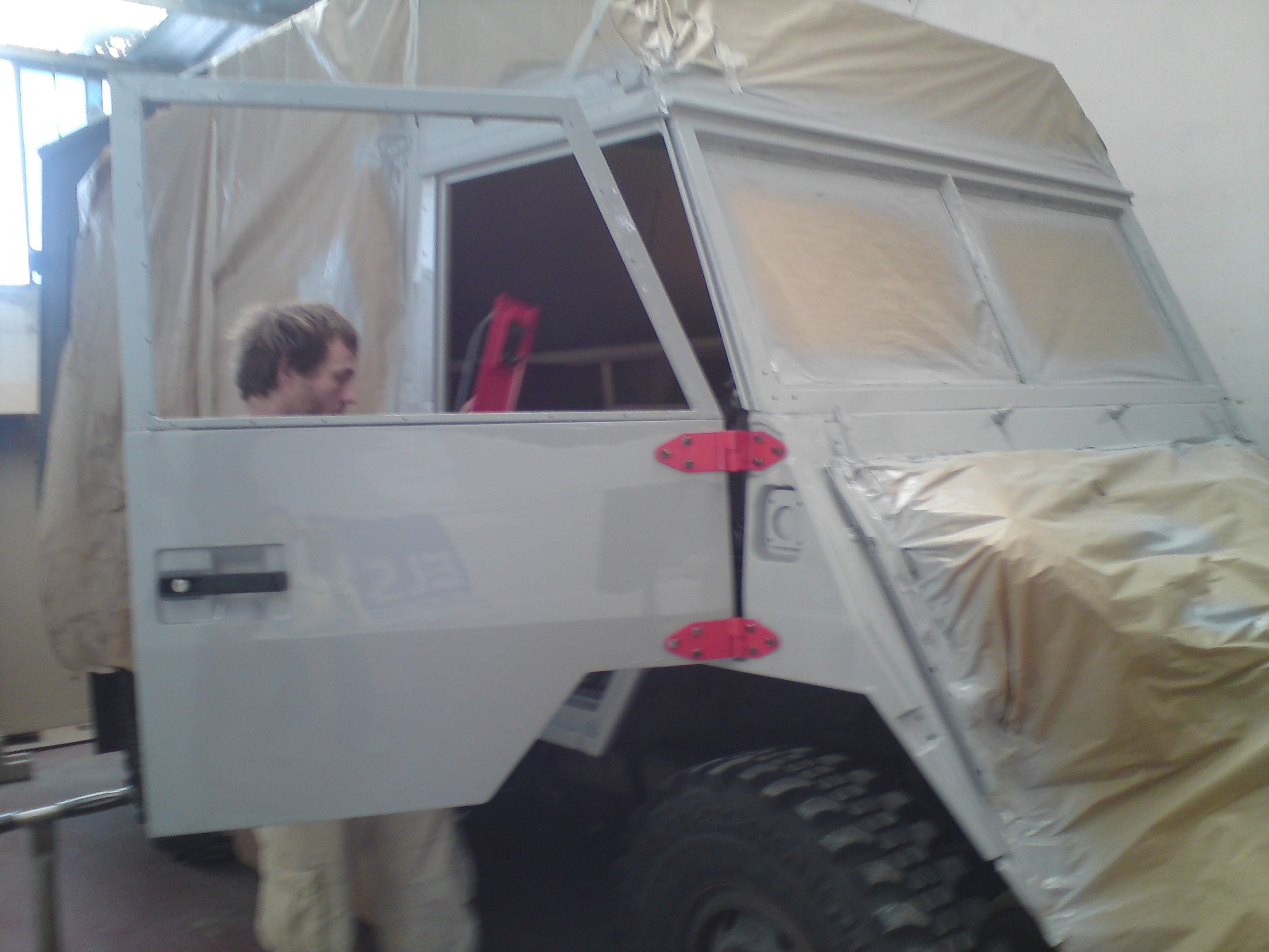

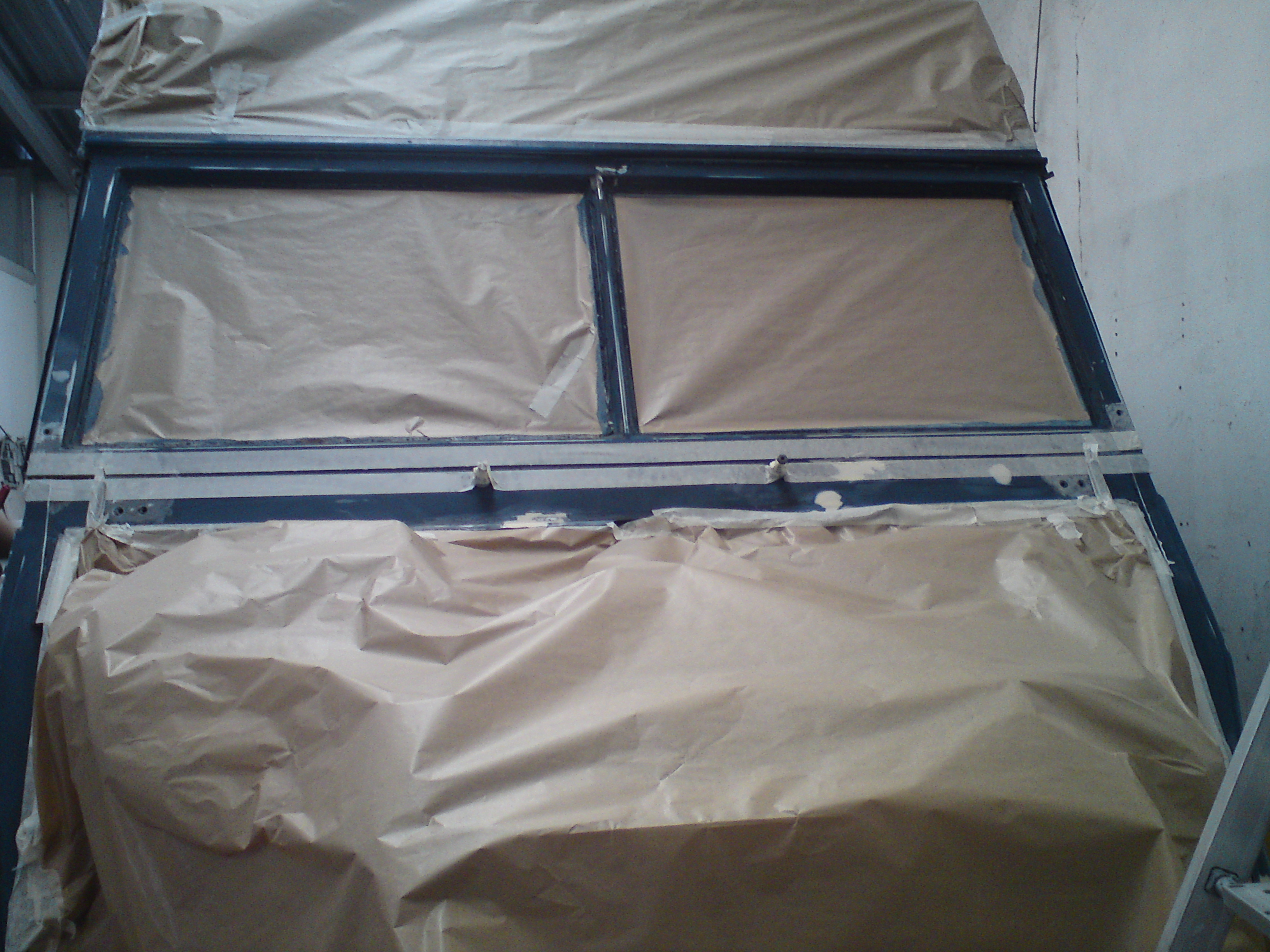

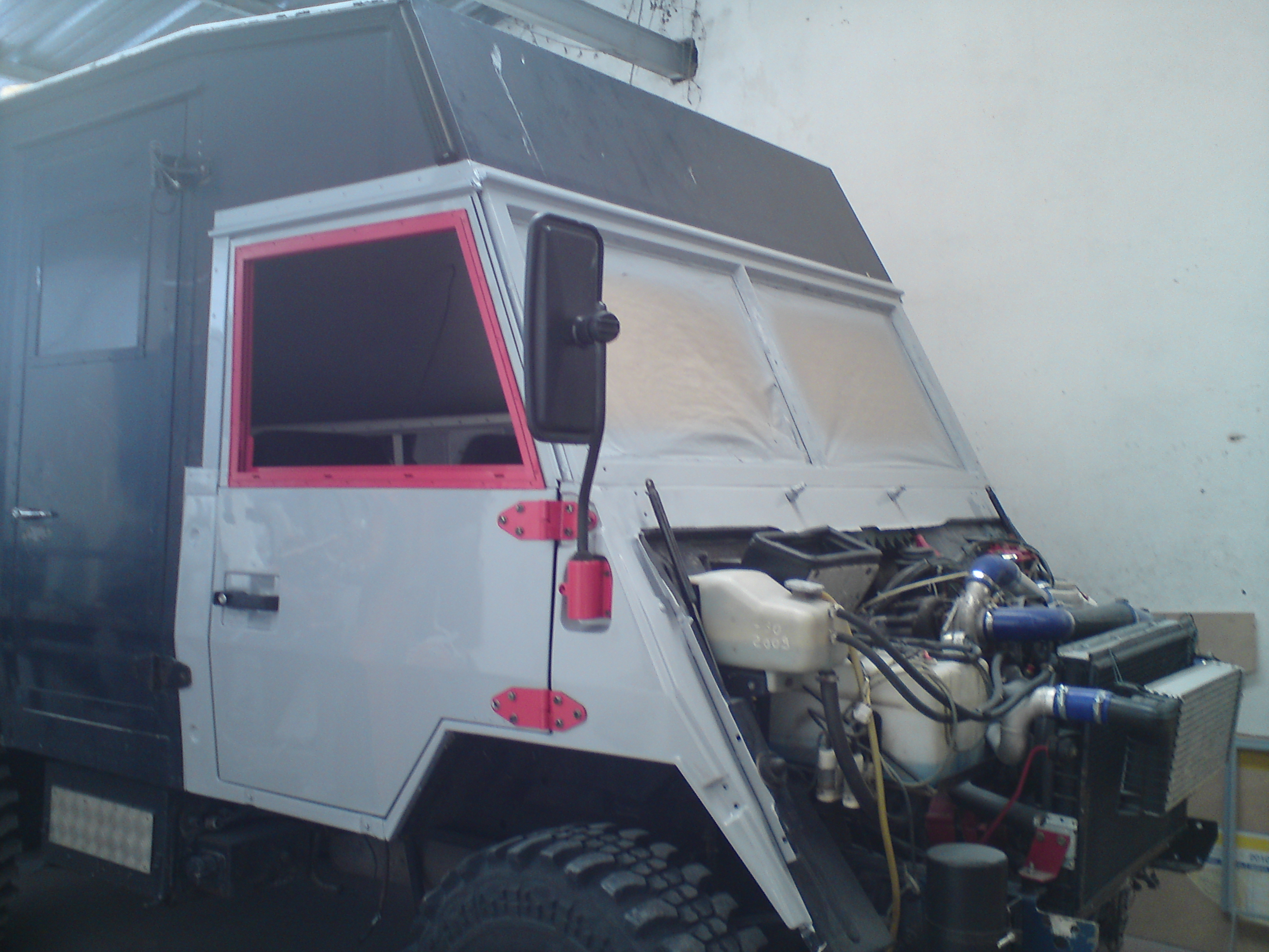

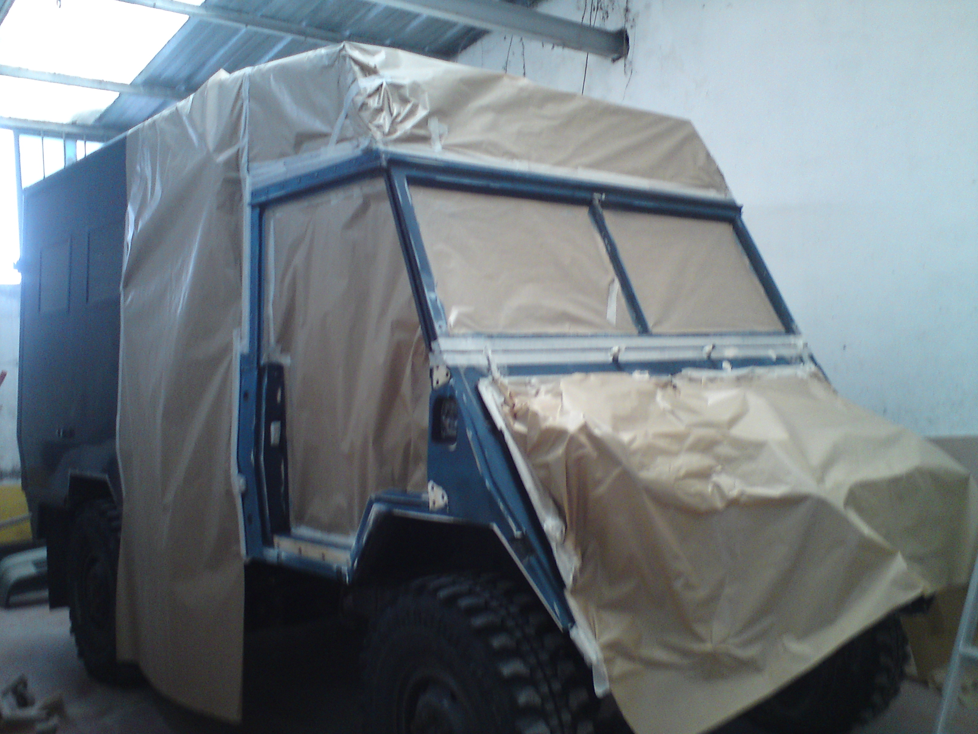

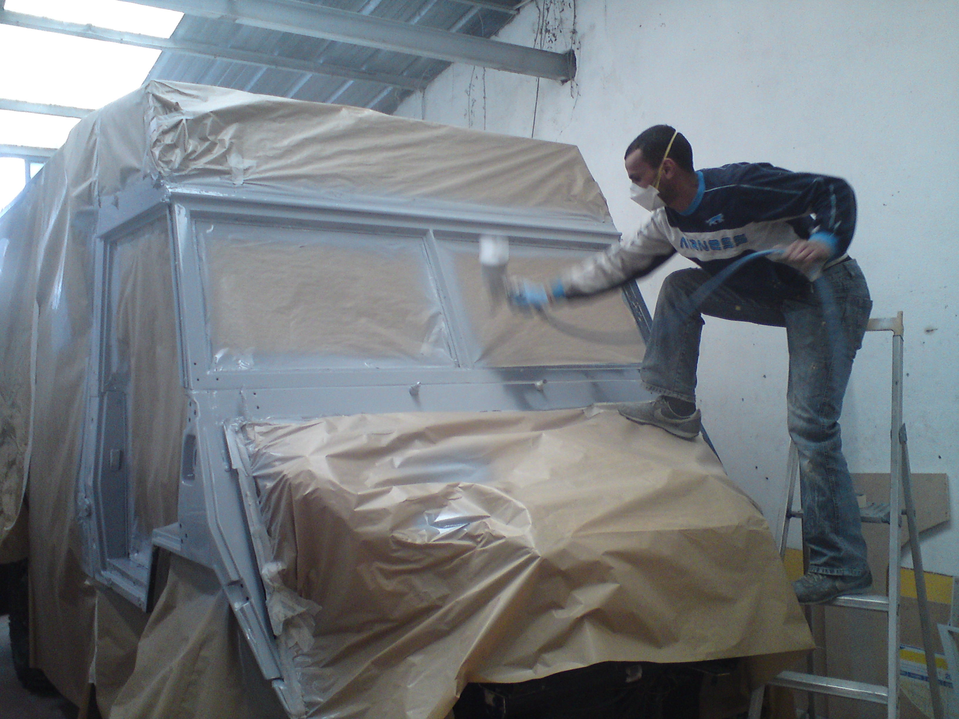

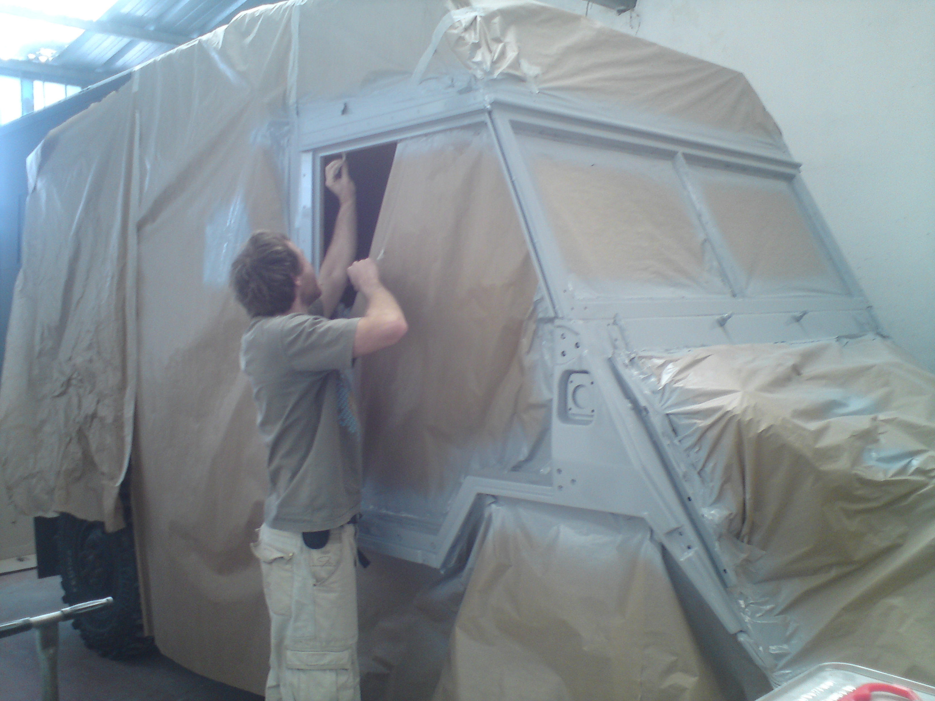

et maintenant passons a la peinture ( seulement la face avant car reste des travaux sur la caisse a faire
bon ben la on demonte tous
porte ,vitre, le capot ect et on cache se qui ne doit pas être peint et laisson la place au specialiste ensuite place au porte et support de vitre car sur mon camion je peut enlever toute la partie haute de la porte
on laisse secher tous sa a la lampes et on revient pour continuer
place au resultat en enlevement des caches puis remontage de la porte et on continu aves le support de vitre le retro et on dechage pour voir le resultat on continu avec support du capot et lecapot que vous connaisez
puis on passe a la pose du nouveaux parre brise mais il y a pas de photos a par celle si , car très compliquer de faire les photo et de bien positionner on ne voulait pas s arrettez pour être sur qu il ne bouge pas et la petite demonstration nouveaux pare brise et ancien et voila la suite au prochaine episode
