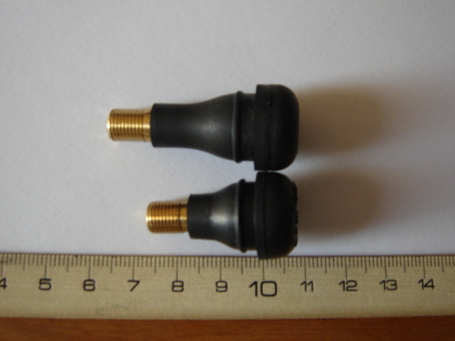

Je viens de trouver des valves caoutchouc courtes
Moins ça dépasse... moins ça trépasse...! :lol:

Oui il existe des valves caoutchouc courtes, c'est pas nouveau. Des métalliques aussi d'ailleurs, comme des longues :twisted:
Mais enfin, c'est déjà mieux.

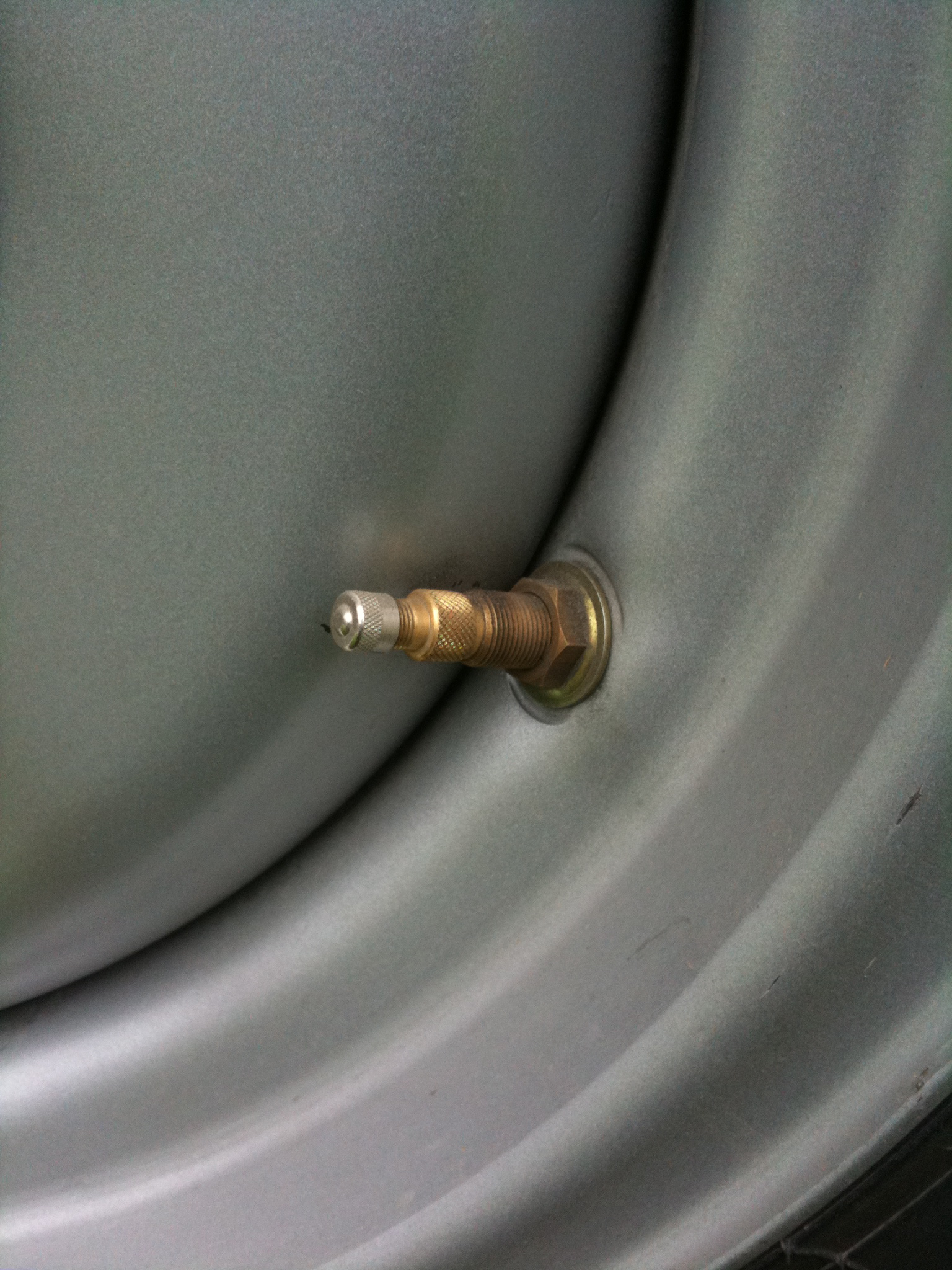

Les valves métallique existent en version normales ou renforcées (mon choix) pour un plus fort tonnage.

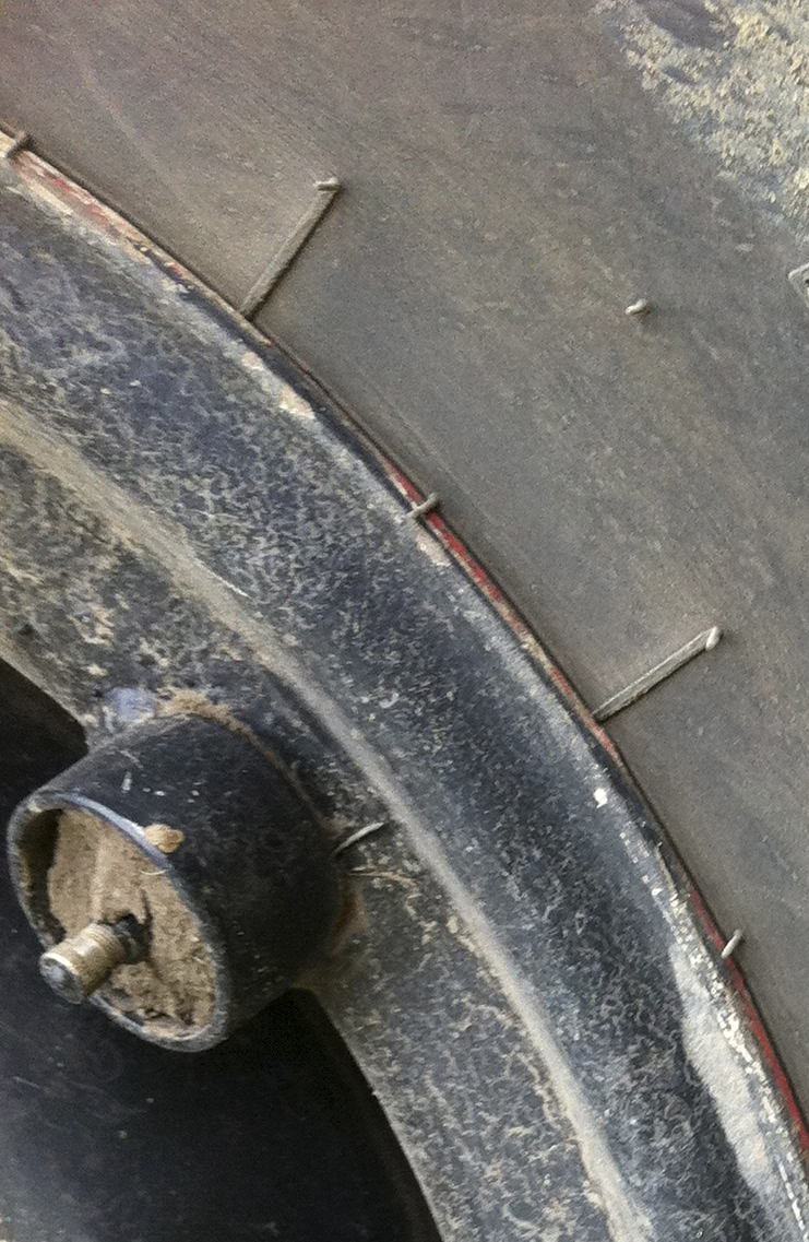

Les (vieux?) mog ont un bout de cylindre soudé sur la jante. Mais c'est la merde car la boue se bourre et cuit avec la chaleurs des freins. Joli bouchon en terra cotta.
d'ou les valves longues montéesici...
Il existe aussi pour les Land des jantes en accessoires avec un petit pontet pour protéger la valve. Mais alors attention à l'équilibrage.

valve métallique (longue!) sur jante de Duro
