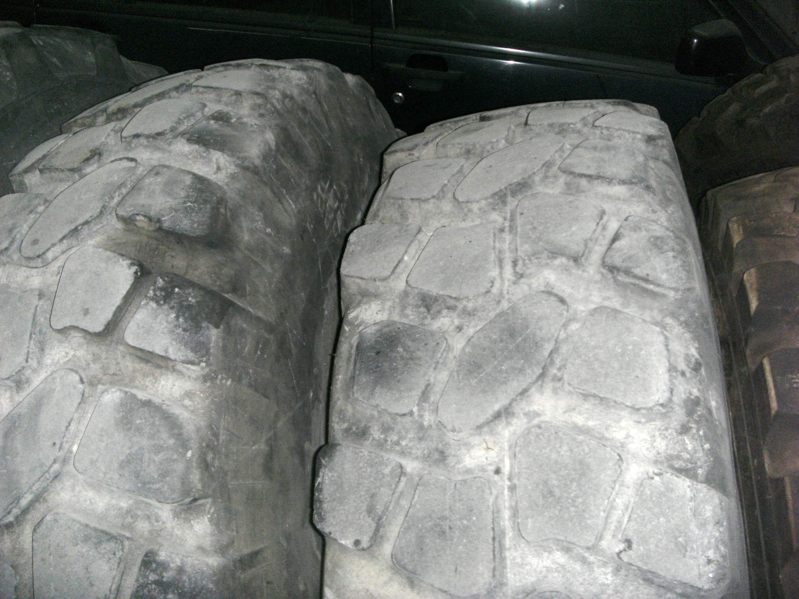

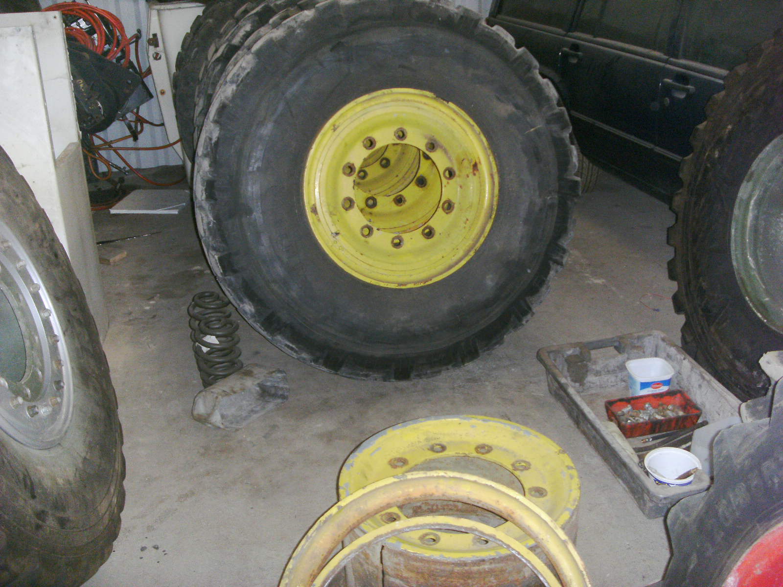

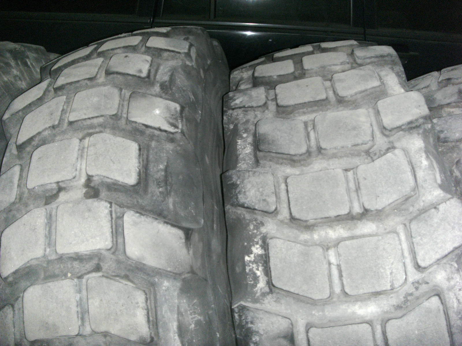

6 roues 14.00R20
deniba
6 roues 14.00R20
en provenance d'un 6x6 Renault de pompier
jantes 10 trous démontables compatibles avec à peu près n'importe quoi, je les avais montées sur un Unimog 2150
3 pneus Michelin (dont un moins beau) et 3 pneus Uniroyal (dont un moins beau également)
1000 € les 6 roues complètes

Salut Denis,
Tu pourrais me dire quel est le déport ET de tes jantes ?
Merci .
A+ Laorans
Merci .
A+ Laorans

C' est donc la distance entre l' axe du pneu et la face intérieure du voile ( qui est en contact avec le moyeu )
A+ Laorans

Oui quelque chose comme ça , pour avoir un ET de 160 mini
en dessous j' ai un déport plus que positif ,limite surréaliste
Pas évident à trouver les jantes avec un grand déport, si tu as une piste
je suis preneur
A+ Laorans
je suis preneur
A+ Laorans

mais si tu montes des jantes avec ce déport de 110, tu auras une voie plus large, c'est plutôt mieux, non ?

C' est sûrement bien mieux mais dans ce cas les pneus dépasseraient de 11 cm des ailes !

bof ... il suffit d'élargir les ailes, non ? et ça ne fait que 5 cm de chaque côté, et non pas 11 ?

Non non tu as bien lu , une bonne dizaine de cm de l'aile
soit une vingtaine pour la voie , de quoi attirer l' oeil

je me permet de t’embêter car je recherche des jantes 10 trous avec un ET de 80...
donc avec un écart entre l’intérieur du voile et le bord extérieur de la jante de 4cm
sur les tiennes (si je ne me trompe pas) il devrait y avoir seulement 1,7cm entre l’intérieur du voile et le bord extérieur de la jante, c'est bien cela?
j'aimerais que tu me dises qu'il y a plus que 1,7cm mais les calculs devraient dire la vérité... B-(B/2+ET)
merci
Tony
Ps : pour ton calcul tu as pris la largeur du pneu (380)?
n'est il pas plus difficile de mesurer les aplombs du pneu plutôt que ceux de la jante (254)?
merci
Tony
deniba
Re: 6 roues 14.00R20
l'intérieur du voile, c'est bien la face qui porte sur le moyeu ?
et le bord extérieur, c'est la face extérieure de la partie fixe de la jante ou le rebord extérieur du cercle démontable ?
explique-moi bien, mais je ne serai sur place que vers le 18 ou 20 janvier

bon voyagedeniba a écrit :l'intérieur du voile, c'est bien la face qui porte sur le moyeu ? oui c'est elle
et le bord extérieur, c'est la face extérieure de la partie fixe de la jante? oui celle qui est à l'aplomb du pneu mais quitte a ce que je t’embête pour prendre les mesures autant prendre les deux...![]()
