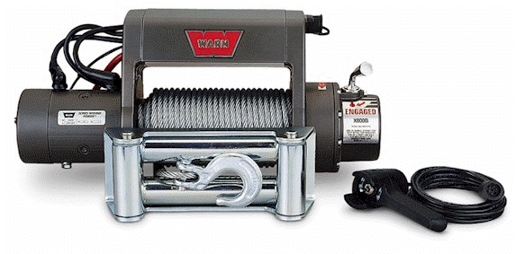

J'ai un treuil hydraulique de marque MileMarker ==>> http://milemarker.com/?page_id=165 sur mon 4X4
Tu peux le faire marcher grâce à la pompe de la DA mais c'est un peu dommage car tu ne pourra pas tirer le maximum de potentiel du treuil.

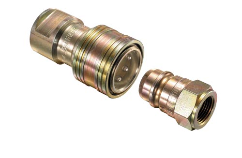

Treuil amovible pouvant se fixer sur le parechoc AV ou AR grâce à des coupleurs rapides

avec les coupleurs rapides...question stupide...ça ne pose pas de problème de mettre des petites bulles d'air dans le circuit quand on connecte?
je veux dire, je suppose que ce n'est pas aussi critique qu'un circuit de freinage ?
que l'air éventuellement introduit dans le circuit va se décanter progressivement dans le bac d'expansion?

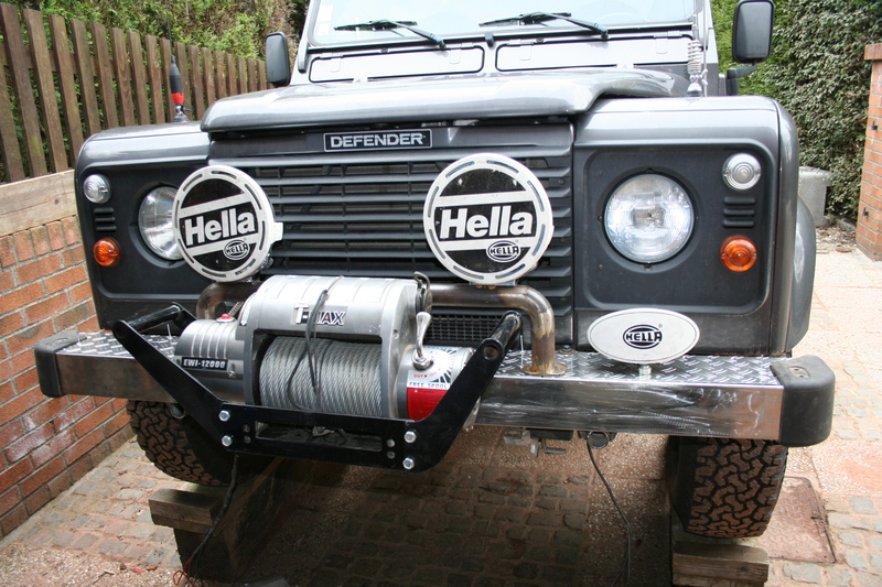

...et je vous ai même écouté, j'ai trouvé un treuil électrique 3.6T Ramsey ...je ne sais pas si c'est une bonne marque mais on verra bien :o
Pour ce qui est de la tirette d'accélérateur, le nissan en est équipé d'origine :mrgreen:
Va plus qu'à falloir modifier le pare-choc avant pour installer tout çà avant les p'tits gros :mrgreen:
