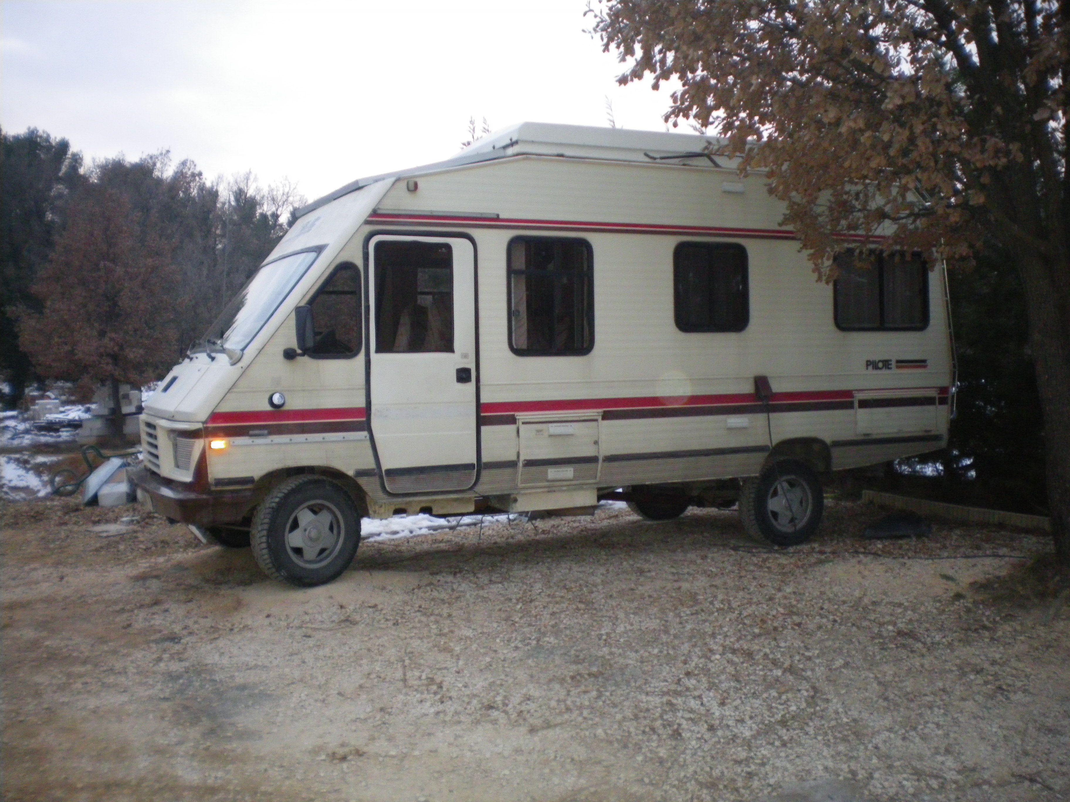

Messages : 5899
Re: Présentation de quadnounours13
Une nouvelle famille à quatre pattes qui a la bougeotte, cool bienvenue :wink:
Vous devez avoir de la place là-dedans :shock:
Ca pèse combien?
Combien de chevaux sous le capot? (il y a peut-être encore de la place pour la jument :mrgreen: )
Tu parles de grosses modifs, tu peux nous en dire un peu plus ? :wink:
@+ et bonnes ballades
quadnounours13
Message par quadnounours13 »
saluts les amis

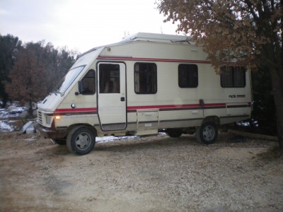

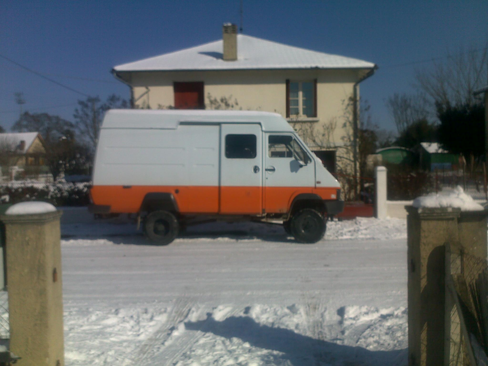

pour répondre: le poid a vide c'est 2300kgs, en charge 3000kgs.
Question modif, je suis parti d'un cc r800 essence 4x2 moteur cassé.
1) demontage de l'ensemble de la mecanique et des train roulant, version 3000kgs.
2) refection moteur.(les details en mai a salives)
3) remontage de l'ensemble avec un kit dangel 4x4 et boite de reduction (vitesse courte et longue), avec pont court donc 8x45.
4) remontage de train roulant av et ar d'une version 3500kgs.
5) garde au sol + 8cm par la suspension renforcé et bientôt encore +7cm par des pneus 33/10.5/15, avec les modifs de passage de roue qui vont avec.
6) en cours,taillage de pignon de boite pour racourcir le rapport de pont.
7) en preparation, creation d'un angle de sortie de 45degré.(ar tronqué en prévision des dunes).
8) en preparation raidisseur de châssis, parechoc avec treuil, et diverses protections.
pour l'amenagement int, c'est un 6places carte grise et 4places couchage, maintenant c'est un 6 places couchage, mise en place d'une tente de toit rigide, accessible par l'interrieur, wc broyeur, reserve d'eau de 130l propre, 90l grace et 80l eau noire (wc).
En cour d'etude une remorque de 2100gks motrice par hydraulique asservi au cc, avec double esssieux a balancier.
Voila por les grandes lignes, le tout a l'epreuve des que possible.
a+ eric.

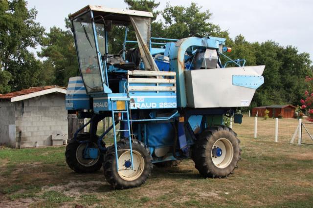

retaillage des pignons et tout et tout....sa plaisante pas.... :D je suis aussi curieux de voir la remorque a motricité hydraulique,je bricole aussi un truc hydraulique avec des pièces récupéré sur une machine a vendanger,une braud 1014d....

Tu as l'air perplexe, la décision de réduire le couple conique s'est imposée après être resté bloqué en cote et en pleine charge.
il faut savoir que je fais tout ce qui faut, mais tout s'impose a moi après experience, il n'y a pas de superflu.

pour repondre pour come une braud est une machine à vendanger dont la transmissions est hydraulique : dans chaque moyeu il y a un moteur hydrau
ça ressemble à ça :

voila oui,pour mes bidouille hydraulique je tape dans les braud qui sont pas cher et au demontage un braud de ce type fourni,beaucoup d'inox,des km de flexible hydro,4 moteur hydraulique a chambre variable avec réducteur,des pompes hydro etc etc.....
