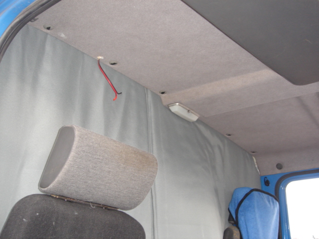

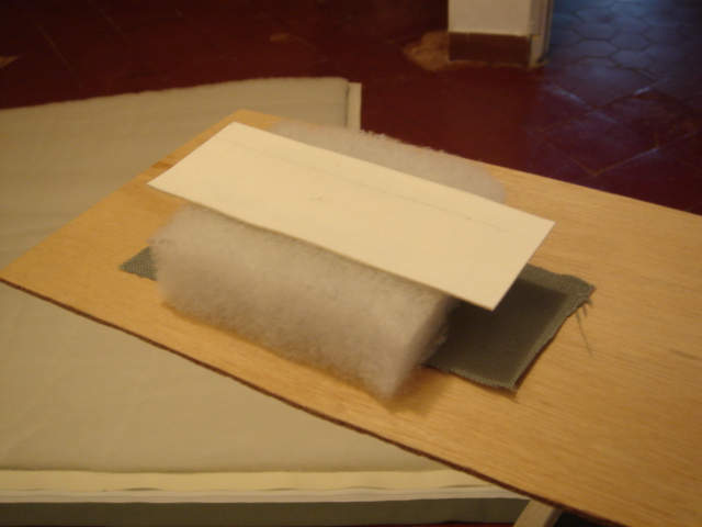

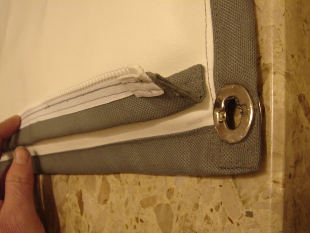

N'ayant pas de cloison entre la cabine et la cellule, je suis en train de fabriquer un rideau isolant.
J'ai opté pour une mousse ultra légére souple (achat magasin de tissus) collée en sandwich entre deux tissus.
Un étanche côté chaud (enduit sur une face) et un polyester de l'autre.
Essai préalable de collage au... sika... ça marche
puis encollage des morceaux Collage en deux fois en commençant par le tissus étanche, celui qui se tient le mieux genre skaï. Je n'ai pas pris de skaï car il y a des parties cousues (tout le tour + une fermeture éclair au milieu), le skaï se déchire trop facilement au niveau des piqûres) Suite à venir...

Pour la colle, c'est un polyuréthane mono composant qui polymérise avec l'humidité de l'air. J'en ai utilisé environ une centaine de tubes pour faire tout le camion... Ce type de mastic/colle résiste à la chaleur et à l'humidité, aucune chance que ça se décolle.
Pour les émanations, vu que la polymérisation se fait sans évaporation de solvant, je ne crois pas qu'il y ait d'émission de quoique ce soit ni au séchage ni aprés.

- il faut une paroi étanche côté chaud, raison de mon choix d'un tissus enduit et étanche sur une face. Par ex, une simple couverture qui pend va s'imprégnier d'humidité.
- je ne connais pas de polaire qui fasse 3 cm d'épaisseur or c'est la quantité d'air emmagasinée dans un isolant qui fait sa qualité (en ce qui concerne l'isolation par conduction)
- il faut éviter que l'air circule (pour ne pas faciliter les échanges thermiques) dans l'isolant et entre les parois qui constituent la cloison ou le rideau ou entre la carosserie et la peau intérieure de l'isolation.

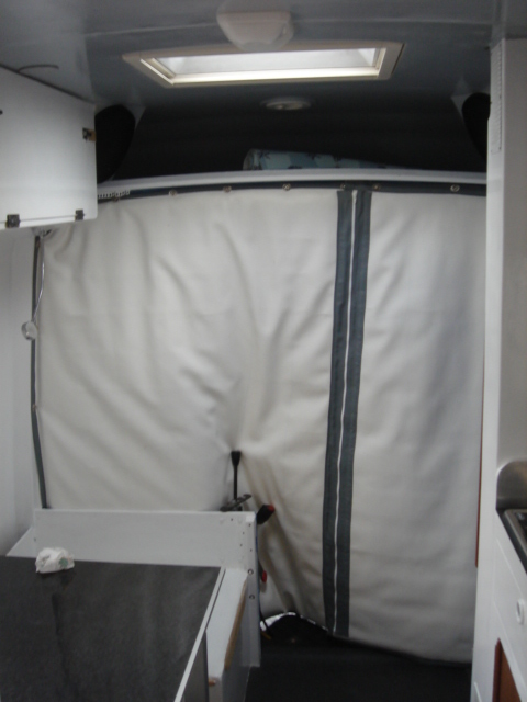

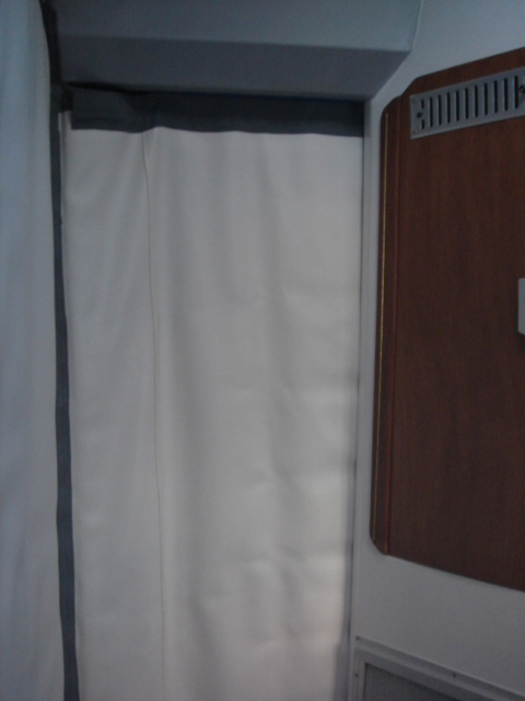

Suite Celui de la porte coulissante est fabriqué, pas encore posé.
Quand je dis que mon tissus est étanche, il l'est à l'eau qui ruisselle, dire qu'il n'est pas micro poreux... je n'en sais rien. Il faudrait vivre 10 jours non stop dans la cellule avec le chauffage pour voir si la ouate qui est derrière s'est humidifiée ou non. En tous cas, c'est mieux que n'importe quel tissu qui absorberait la condensation.
Cette ouate (je pense que c'est de la ouate de polyester) n'est pas l'idéal car elle n'est pas "à cellules fermées", autrement dit l'air peut circuler (avec difficultés) du haut en bas du rideau mais très très lentement. J'en déconseille vivement l'usage pour isoler une cellule. L'avantage est sa souplesse, je peux plier et stocker le rideau quand je ne m'en sers pas. Le choix de ces matières est bien spécifique à l'usage que je veux en faire.

Suite, rideau de la porte coulissante monté sur un rail Ces rideaux sont efficaces puisque j'ai mesuré les températures suivantes lors d'un petit séjour en montagne cette semaine :
- 14° dehors, 20° dans la cellule, -6° dans la cabine avant
sans condensation apparente sur la face interne.
