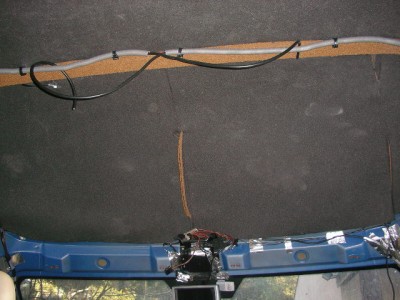

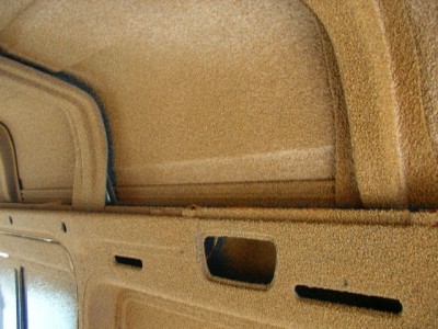

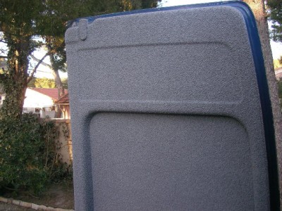

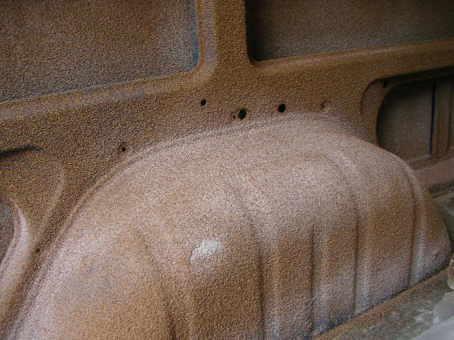

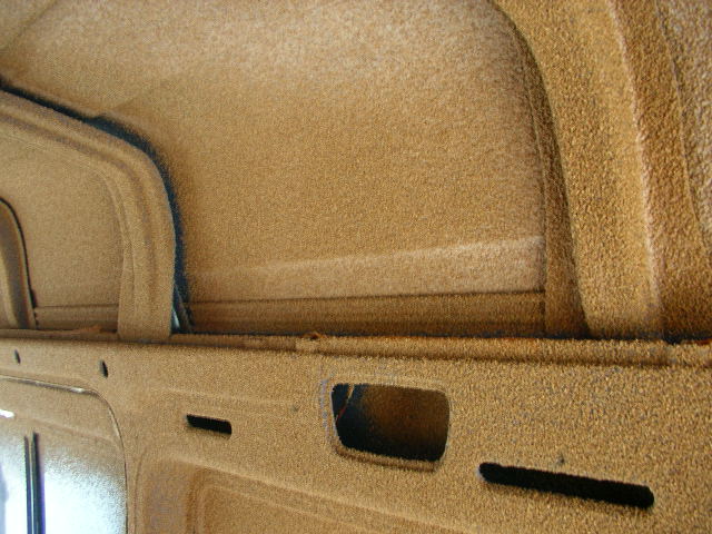

Voilà , je viens de projeter la premiere couche de liege sur l'ensemble de la caisse interieure..
Je suis vraiment blufflé du résultat :
si je pose ma main sur les parties non recouvertes (qui seront découpées pour les ouvertures) et les parties recouvertes ,je pense qu'i doit y avoir 10 ou 15 ° de différence (dommage que je ne dispose pas de thermomètre infrarouge car je pourrai mesurer précisement ,je vais le faire dés que possible) d'autan que ce matin il fait froid : 2°......et je sens bien que les parois ne renvoient pas le froid.
L'avantage ,c'est que je remplis au maximun les corps creux , et les ponts thermiques seront réduits au mieux.voir photos.
De plus ce produit a un rôle insonorisant .
A priori ce produit , qui est utilisé a fond de cale des bateaux en alu en partance pour les pôles ,est hydrofuge ,anti condensation,et bien entendu trés isololant.
L'epaisseur finale sera de 3mm environ (là , j'en ai projeté la moitié) et comme j'etais sceptique j'ai prévu également la doublure des parois avec de l'X-TREM ISOLATOR en plaque de 20mm , produit très utilisé en ALLEMAGNE pour isoler les C/CAR....qui peut le plus peut le moins....mais je pense que , le liege seul aurait été suffisant pour une utilisation courante... je vais pouvoir passer ma retraite au GROENLAND !!!!!!!ou dans le désert d'ATAKAMA....ah ! ça ce serais pas mal....en 2013.

Je vais essayer de répondre a toutes vos questions:
Un ami de mon fils qui fait de la construction navale utilise ce produit depuis quelques temps ,et a priori c'est trés utilisé en construction navale pour les coques alu surtout en partie immergée car il y a de gros pbs de condensation et d'isolation.
Lui même a "recouvert " son fourgon atelier" et ,lorsque j'avais fait l'expérience de la main dehors et l'autre dedans ,j'ai été conquis!!!!!!.
Ce produit est egalement utilisé en construction batiment en ESPAGNE puisque ce produit vient de là bas ,il est trés utilisé pour isoler les facades de maisons,et a prioiri , c'est sa vocation premiere.
La societé qui le produit se situe a SEVILLE.Son site est sur le net en tappant" AISLACORK.com"
Ses coordonnées :info@aislacork-corchoproyectado.com
AISLACORK
Roberto Lastres Jaime
C/Genovas,21
41.089 dos hermanas
SEVILLE
ESPANA
Roberto est très attentionné et c'est par l'intermediaire de "GOOGLE traduction" que nous avons communiqué ,moi ne parlant pas ESPAGNOLE et LUI pas FRANCAIS....si vous le contactez n'hesitez pas a lui dire que je vous ai mis sur la piste et que ça interresse le monde du c/car.
C'est un produit livré en scaux de 12 Kg qui couvre approximativement 6 m² ( 2 kg au m² )et il faut un pistolet a crépir avec une buse de 6 a 8 mm , une pression de 4 a 6 bars mais avec un gros débit (petit compresseur s'abstenir).... J'en ai commandé 48 kg mais je pense que pour un fourgon de taille moyenne 36 suffiraient pour les parois et le plafond ,car il m'en restera et je pense pour recouvir y compris le plancher.
Je pense que le prix vous interresse également ,et il se situe aux environ de 6/7 € le Kg en fonction des teinte choisies (moi c'est du narturel ,et il peut se peindre très facilement,et comme je vais recouvrir les parois le plafond et même les cloisons de panneaux alu pour la finition, il y aura inévitablement des parties impossibles a recouvir) ;
A cela ajouter + de 100 € de frais d'expedition (qui, varie suivant la quantité )
Voila vous savez a peu prés tout , et le test du thermomètre je le réalise dés que possible.

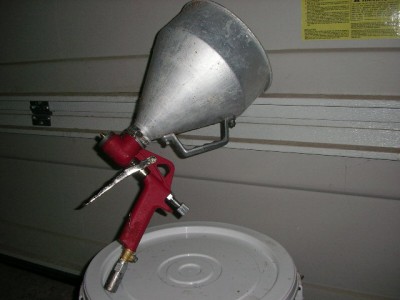

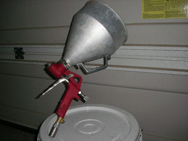

Si l'un d'entre vous est interressé je peux lui préter le pistolet a crépir car je l'ai acheté et je ne l'utiliserai sûrement pas de sitôt......

Merci Denis , le pistolet que tu as utilisé s' appelle aussi "crépinette pneumatique" ça marche bien
et ne coûte qu'une trentaine d' euros .( Bien souvent il faut leur diminuer l' aiguille d' un petit millimètre
pour qu' un petit compresseur arrive à la faire cracher convenablement .)

le point G
Re: Isolation
Pour le tarif ,j'avais contacté SUBERTRES dont l'importateur est vers NIMES si je me souviens bien ,et en effet le prix est aux environ de 15€ HT le kg.....alors qu'en ESPAGNE c'est moins que moitié prix.....
J'ai projeté ce produit avec seulement des lunettes pour eviter les projections ,et en effet c'est sans odeur ,et au debut j'avais un masque ,et je l'ai vite supprimé .
Pour le pistolet j'ai essayé la buse de 6 et celle de 8 et vu que j'avais suffisament de débit , il n'y avait pas de différence .
Le plus difficile c'est le dosage de l'eau qui normalement ne devrait être ajoutée qu'en trés petite quantité 0,5a 1l maxi , en fonction du degré d'humidité mais je pense également en fonction de la T° car je l'ai utilisé avec 10° environ et le produit etait trés epais....j'y ai donc ajouté +1l pour les 12 kg ,et du coup ça met + de temps a secher...

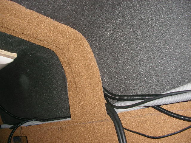

Attention Denis, pour le moment tu as juste créé une barrière thermique qui bloque le phénomène de condensation.
Le liège est un bon isolant mais a quand même une résistance thermique au moins deux fois inf. à la mousse de polyuréthane qui est parmi les meilleurs.
La seule façon d'augmenter l'isolation est d'augmenter l'épaisseur.
L'X-TREM ISOLATOR n'est pas un isolant miracle son coefficient est de 0.02 à 0.035 donc entre le liège et la mousse.
Il ne faut pas confondre isolation et sensation au touché.
Bien sûr c'est beaucoup mieux que rien, mais je considère ce système comme une partie d'un système d'isolation et non comme un système d'isolation complet.

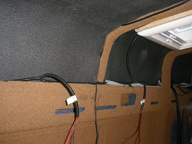

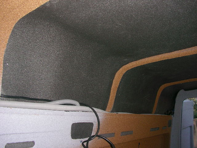

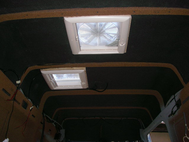

le point G
Re: Isolation
Salut Bruno,

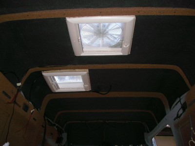

Tu as raison et c'est pour ça que je vais également recouvir les parties "accessibles" d'X-TREM ISOLATOR",c'est a dire les panneaux mais pas les montants qui seront en contact avec l'habillage .
Le gros avantage du produit projeté c'est qu'il comble au mieux les ponts thermiques inaccessibles .(corps creux.....)
De plus pour l'habillage ,panneaux alu sont des panneaux doubles face avec isolant polyuréthane en sandwich (de même que les cloisons d'ailleurs) qui pesent 2,4 kg au m².....et 4,5 pour les cloisons.

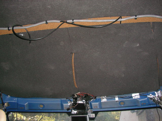

Sur mes 2 camions, j'ai eu liège 2cm + multicouche 17 composants pour le premier et liège 3cm sur le second.
Sur mon nouveau, je referais comme le 1er, à -20° juste un petit apport de chaleur suffit pour y dormir.
J'aime à le redire mais pour moi, l'isolation n'est valable que pour les températures chaudes: n'importe quel chauffage est capable de faire monter la température de nos caisses vu leurs tailles.
Par contre, isoler de la chaleur, c'est là qu'on voit une bonne isolation
le point G
Re: Isolation
J'ai été tenté par de l'isolant multicouches ,mais dans mon entourage plusieurs ont été déçus.
De plus la mise en œuvre pour sa fixation contre les parois n'est pas au top , car l'isolant se plaque difficilement contre la paroi et de déforme dans le temps.
La mousse se colle parfaitement sur la paroi et tient dans le temps sans se déformer .
Son épaisseur permettra également de laisser un vide d'air ,du bon coté ,qui contribuera a un résultat optimal.
Du fait de son collage elle participe beaucoup mieux à l'insonorisation ,car elle fait corps avec le support.
Pour en revenir au liège projeté en particulier , sur les montants où viendront se fixer ,collés et non-vissés les panneaux sandwich alu ( dont ,je le précise au passage les feuilles externes alu ne font que 3 dixièmes de mm ),je pense que cet habillage sera isolé de la carrosserie par la couche de liège des montants et ainsi participera ainsi au niveau thermique et acoustique.
Un des facteurs primordial et essentiel qui m'a fait me décidé sur cette solution globale ,c'est la recherche que j'avais réalisé en amont , pour limiter au maximum le poids de l'ensemble. Lors de la construction du B110 bien que je tenais compte du facteur "charge" je pense que je n'y étais pas suffisamment attentionné.
Pour ce véhicule ,bien que je ne vais pas avoir de pb de surcharge ,je pèse ou j'estime chaque élément que je dois monter. IL ne faut pas oublier que chaque kg gagné c'est du carburant économisé ,des performances optimisées ,du comportement routier amélioré,.....et de la matière grise bien utilisé...!!!!!!!il faut profiter car elle diminue tous les jours.
wait and see!!!!
wait and see!!!!
le point G
Re: Isolation liège projeté
V'la la suite...
j'ai placé les panneaux de mousses isolantes sur les corps creux entre les montants sur le liége.
Je pense que pour la mise en oeuvre c'est bien plus facile que l'Alu multicouche ,car il suffit de découper au cutter legèrement plus long ,et du coup ça tient tout seul d'autant que le liege est "rugueux"(j'ai tout de même collé avec de la colle de contact)
Un autre avantage ,c'est que du fait que cette mousse est très dense mais se comprime ,une fois en place elle remplie tous les vides et jointe parfaitement avec les cotés .
Je pense également que comme elle est plaquée sur la parois il n'y a pas de vide entre , et la fonction insonnorisation sera d'autant améliorée .
J'ai passé tous les faisceaux en attente, les panneaux solaire 200w sont branchés et , associés a un régulateur qui me donne en permanence :tension et débit en ampére des panneaux ,capacité des batteries en pourcentage ,tension de celles- ci ,consommation des accessoires branchés ,cumul des charges et des decharge , ...etc
Il ne me reste plus que deux parois latérale et c'est terminé pour l'isolation.
Je vais pouvoir découper les deux baies laterales cette semaine et je pense pouvoir monter les parois la semaine prochaine.....J'ai peint également les montants de portes AR et les bossages qui vont être visibles...
A suivre
A suivre

Salut New one,
Comme expliqué plus haut ,ce liége projeté est largement utilisé en construction marine , en particulier pour isoler les coques Alu (ou metaliques) prévues pour les Pôles....et justement une des caractéristiques forte de ce procédé c'est d'être totalement anti-condensation .
Le liant qui est une résine a base acqueuse hydrophobe; et bien entendu il est possible de peindre éventuellement par dessus le liége , c'est ce que j'ai réalisé pour les montants qui seront visibles ; mais le cas échéant ,le liege existe en plusieurs coloris.
Ce procédé est utilisé également pour protéger les façades de maisons et immeubles , pour son coté isolant et surtout étanche.;
Pour la mousse :
