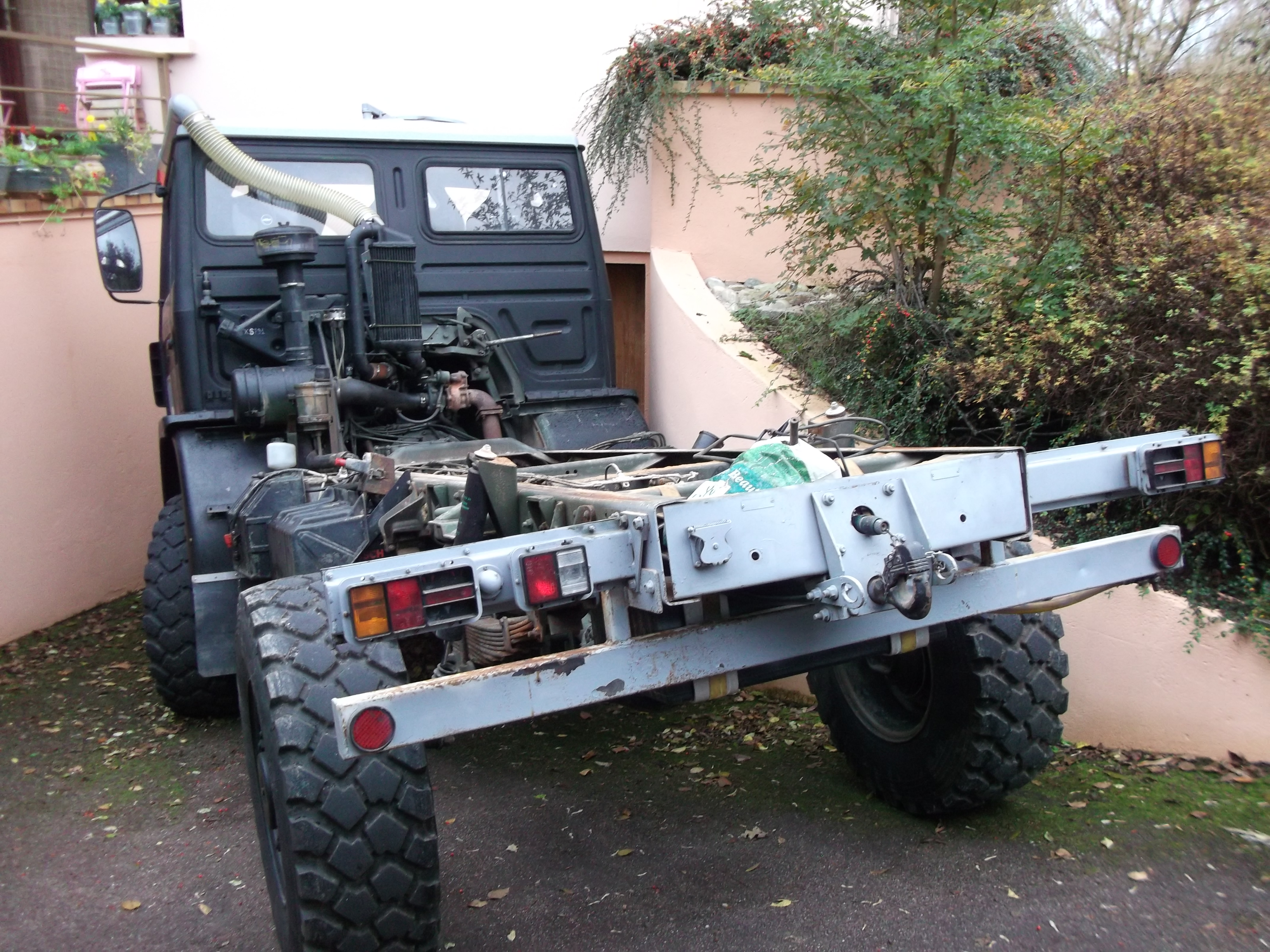

Nous venons d'acquérir un TRM 2000 prénommé POUËT-POUËT sur lequel nous allons créer une cellule "rustique" à aménager. Départ pour un TdM dans 2 ans lorsque la retraite aura sonné.

POUËT-POUËT en attente de cellule

Je n'avais pas imaginé une cellule en bois. Pourquoi pas?
En jetant un œil sur le net, je pensais plutôt me lancer sur un assemblage type cellule frigo avec panneaux isolants auto porteurs et cornières alu. A voir.
En ce moment, montage d'un treuil à l'avant et à l'arrière.
Le montage avance doucement. J'alterne avec les séances de musculation :lol: pour placer l'ensemble.C'est beau le travail en solitaire. Les photos suivront.
Côté intercooler, je n'ai pas de repères.C'est l'ancien propriétaire qui l'avait installé ainsi que diverses améliorations (possibilité de rouler en 4x4 longues par exemple)
Je roule pépère (l'habitude du Land...) et il avale les côtes sans problème et sans rétrograder. Le couple est énorme.
