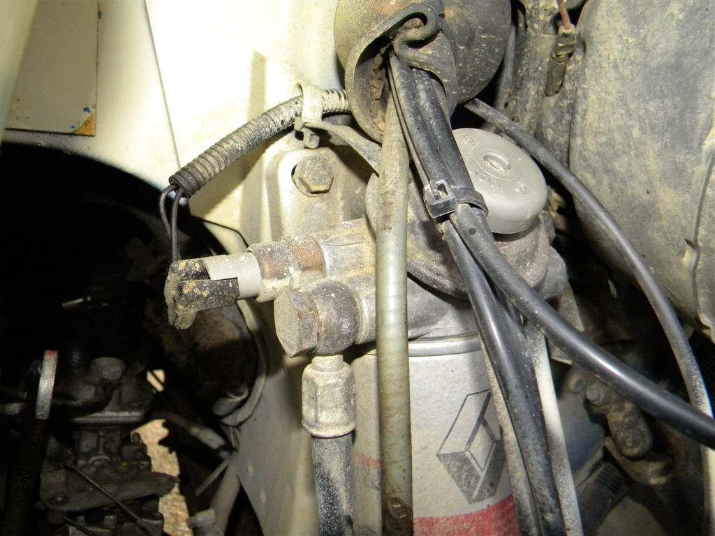

Du coup, avant d'envisager un autre problème, je me suis dit que j'allais faire un purge du circuit. Sur le manuel ça paraissait simple :
Sauf que sur mon filtre à gazole il n'y pas de vis de purge ! (si si , j'ai bien regardé partout, devant derrière, sur les côtés , etc ... ) :
J'en conclus que, par rapport à l'explication donnée dans le manuel, qu'il faut que je pompe sur "1" et attendre que ça coule en "3" sans passer par la case "2", c'est ça ??

Par contre, :oops: je crois bien que j'ai une vis de purge :oops: , cachée sur le dessus, derrière le poussoir :
Comme quoi ça sert de lire la doc ou de rechercher sur le forum, méaculpa :oops:
J'irais voir demain car là il pleut ...
Faut dire que je m'attendais à la trouver sur le(s) côté(s), comme ici :
Bon, j'espère qu'après une purge du filtre à gasoil par cette fameuse "visse cachée" , mon problème sera résolu, sinon :(

j'ai donc purgé le filtre à gasoil, sans succés.

Vérifie quand même les rondelles cuivre de la première banjo que tu as desserré.
Tu as peut-être une entrée d'air là.
Pour la lda, est-ce que tu arrives à enlever la membrane et la came? Il faut repérer la position et ensuite tourner le toute au minimum un tour pour pouvoir sortir la came, et déconnecter la commande (tirette) des gaz.
Une fois la came sortie, en mettant des gaz tu dois voir le pointeau sortir. Tu peux le remettre en place via le trou utilisé par nomade. Il s'agit de la ventilation (dessous la membrane). Vérifie bien que cette soupape ne soit pas obstruée.
Good luck!
Messages : 3570
Re: Problème accélération
Message par sebg61 »
leoduro a écrit :Vérifie quand même les rondelles cuivre de la première banjo que tu as desserré.
=> ras en visu
leoduro a écrit :Pour la lda, est-ce que tu arrives à enlever la membrane et la came? => non Il faut repérer la position (=> fait) et ensuite tourner le toute au minimum un tour pour pouvoir sortir la came (=> fait) , et déconnecter la commande (tirette) des gaz. (=> pas fait)
leoduro a écrit :Une fois la came sortie, en mettant des gaz tu dois voir le pointeau sortir. Tu peux le remettre en place via le trou utilisé par nomade. Il s'agit de la ventilation (dessous la membrane). Vérifie bien que cette soupape ne soit pas obstruée. => non obstruée
leoduro a écrit :Good luck! => merci
RDV demain chez Renault Truck ... aïe aïe aïe
