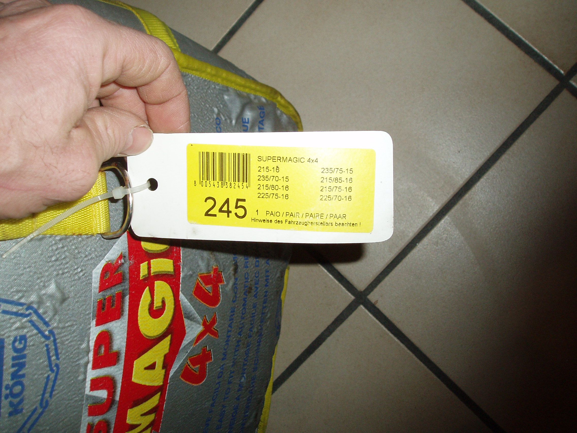

Dès que j'y ai le goût je fais pouvoir faire un essai pour voir si mes chaines vont sur mes jantes... il y a tout un tas de dimension sur l'étiquette mais pas de 7.50 x 16...
Messages : 20137
Re: quel pneu 7.50x16 pour voyage en Asie et en Amérique du
PHIL138 a écrit : je fais pouvoir faire un essai pour voir si mes chaines vont sur mes jantes... il y a tout un tas de dimension sur l'étiquette mais pas de 7.50 x 16...
a premiere vue ça me parait trop petit si on considère que les 7.50 x 16 correspondent au 235 85 16 , les dimensions proposées me semblent toutes plus petites :roll: :(

Je suis curieux de savoir aussi car si j'ai bien compris le principe du calcul de la taille des 7.50x16, ça correspondrait à du 190/100r16...

Hippo a raison, l'équivalent du 750R16 est le 235/85R16. Vu les dimensions notées sur de l'étiquette, je pense comme Pascal, ça risque d'être trop court.
Perso j'opterais plutôt vers une chaine sur un seul pneu (pas mal d'expériences dans ma jeunesse sur des autobus avec une seule chaîne, ça va très bien) plus facile à monter et si suffisament d'espace entre les roues pour bien tenir la chaine ça tient mieux que les chaines doubles.
Mettre une entretoise entre les roues est une bonne suggestion (attention à la longueur des goujons) car en TT mieux vaut avoir un bon espace entre les pneus ce qui n'est pas souvent le cas en monte d'origine.

je suis d'accord tes chaines sont trop petites :(
et si tu veux les utiliser en 4X4 je te conseil de prendre des chaines types forestières ou PL, beaucoup plus solides, oublis celle avec un cercle en câble à l’intérieur.
sinon il existe des chaines à sangle pour PL, il en faut entre trois et six par roue en fonction des dimensions, Mais en dépannage pour sortir d'un tas de neige ou d'un trou de boue une seule par roue peut suffire, le gros avantage c'est de pouvoir la mettre très facilement, tu passes la sangle à travers la jantes et tu la serres avec un cliquet, comme pour les bâches. tu fais 10m et tu l’enlèves.

J'en remet une couche avec les dimensions...
Je suis tout à fait d'accord que les 7.50x16 correspondent aux 235/85r16 en terme de diamètre ! (bien qu'il y est mathématiquement une petite différence de 2cm)
En revanche, la bande de roulement du 7.50 étant bien plus étroite, je me demandais si cela intervient dans le choix des chaînes?
Autre interrogation: que signifie la première dimension en haut à gauche sur l'étiquette: 215-16 :?:
Ça me ferais personnellement penser à du 215mm de large par 215mm de hauteur de flanc sur une jante de 16p?
Mais là, ce n'est que pure supposition!
tu as raison, si les 7.50 sont plus étroits il reste des chances...car en effet ça intervient, on voit qu'en général plus on les monte sur des petites roues en diametre et plus ça accepte en largeur et inversement.

cyrchristo a écrit :Autre interrogation: que signifie la première dimension en haut à gauche sur l'étiquette: 215-16 :?:
lorsqu'il n'y a que deux nombres, par exemple 215R16 cela correspond à 215/80R16 (la hauteur est 80% de la largeur). Mais ceci n'est pas toujours vrai, exemple avec les 9.00x16 (100%) :D
