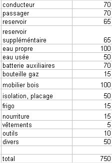

une petite (et grossière) idée du poids d'un aménagement :
seb
seb

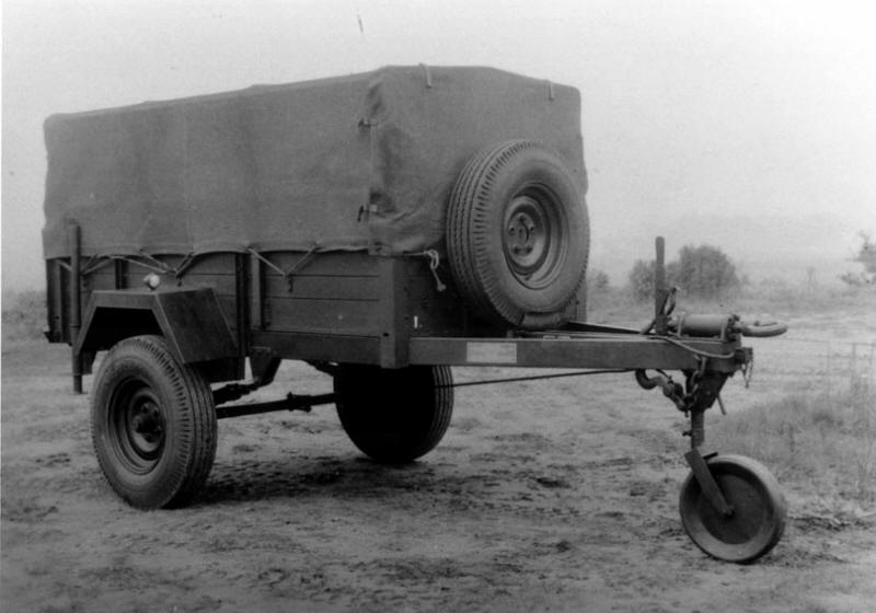

J'ai pensé , et dire que j'ai eu le temps en marteau piquant ma chape de béton aujourd'hui. Pour compenser le poids du B je pourrais investir dans une remorque style GMC que je tolerais pour y mettre l'outillage et les divers choses lourdes.
Qu'en pensez-vous, est-ce une bonne idée ? cela me ferait un minimum de 750 kg en plus à trimbaler .

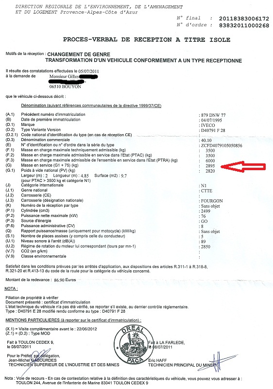

Pour apporter ma petite expérience, j'ai fait détarer mon ivéco 40-10 dernièrement ( viewtopic.php?f=2&t=5094 )
pour la pesée du véhicule, le poids à vide du camion c'est seulement réservoir plein (celui d'origine) et personne dedant ils ne prennent pas en compte les passagers uniquement le chauffeur comme le précise le document suivant, il y a deux lignes bien distinct.
Gil

L'idée est très bonne puisque je l'applique l'été pour porter les vélos, les conserves et tout le matos de plage4X4TOS a écrit : Pour compenser le poids du B je pourrais investir dans une remorque style GMC que je tolerais pour y mettre l'outillage et les divers choses lourdes.
Qu'en pensez-vous, est-ce une bonne idée ? cela me ferait un minimum de 750 kg en plus à trimbaler.

yes surtout qu'on en trouve des pas trop chères. Et elles ont un bon volume je trouve.

Yep camarade, c'est exactement ce que j'ai (B + remorque GMC) et je te confirme que c'est top
Cette remorque est très maniable , derrière le B tu peux la mettre jusqu'à 90° à gauche ou à droite (gaffe côté échelle c'est là que ça touche en 1er) c'est très pratique pour tourner là où la place est réduite.
En tôlée ça lui fera un beau volume en tout cas
En poids tu peux laaaaaargement la surcharger (sur terrain privé bien entendu
) elle encaisse bien plus que ce qui lui est permis, et sans broncher (dernièrement 4stères de chêne vert sec à coeur, mais mouillé par de grosses pluies > + de 2t).

Figure toi que c'est ce que j'ai fait pour moi pouvoir récupérer la charge utile perdue sur mon tp lors de son déclacement , ,j'ai acheté une remorque ex-armée belge (ABL) seules diférences avec les remorques Ben Hur tractées par les GMC celle ci est freinée et les réhausses de ridelle sont en métal ,voici l'adresse internet du service des armées qui s'occupe des ventes
