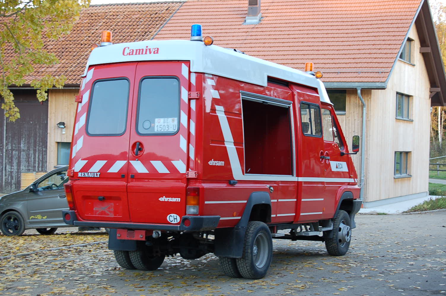

Au début je veux me présenter :
Je m’appelle Benno, 44 ans, je viens de la suisse almand et parle seulement un peu francais (je m’excuse pour les fautes!!)
Si j’été jeune, j’ai fait l’apprentissage mécanicien. Maintenant je travaille dans un foyer d’education (maitre d’atelier).
Déjà très long, le renault b 4x4 me plait.
J’ai déjà un Magirus 170D11, mais il m’est um peu trop grand.
Maintenant j’ai trouvé une magnifique Renault B110 4x4 Ponticelli l’année 1991 avec 17'000 km. La Voiture a été un Vehicle de les Pompiers. Très propre et sans rouille.
Le Prix était très bon marché, mais une chose manque :
On a change le pont avon et on a demonté le cardan avant, maintenant c’est un 4x2 !!!
(le boite de ransfer, les boutons pour 4x4 et réduction et la plaque d’identification sont encore la, bourquoi je suis sûr : le B été und fois une 4x4 !!)
L’autre proble est : ce machin roule dans la 5. vitesse avec eniron 3000 1/min seulement 80km/h.
Alors, ca veut dire, je veux chercher et monter :
- des roues grand (les plus grad possible sur Ponticelli)
- une pont avant
- le cardan
- le stabilisateur
Pourquoi j’ai besoin :
- beaucoup des tips ;-))
Malheureusement, j’ai beaucoup des problèmes de lire dans le forum, pace que je parle seulement un peu francais, lire et écrire presque rien !! (Heureusement existe des tool dans l’internet,comme ca je peux écrire mots par mots)
Voilà pourquoi mes questions :
- Les quelles roues je peux monter et ou je peux les acheter ?
- Les quelles details je dois observer pour chercher une pont ponticelli avon ?
- Est ce que quelqu’un a des pièces ou une vieille voiture a vendre ?
Merci pour votre patience et aide :oops:

Je met les photos que tu m'as envoyé de ton camions sur ce post

Bonjour Benno
Bienvenue parmi nous. J'aimerais parler aussi bien l'allemand que tu parles français.
Ton Ponticelli est il VL (maxi 3500kg en France) ou Poid Lourd ?
Je vois que tu es en roues jumelées donc ça doit être des 185/75R16 (si c'est d'origine), peux tu nous confirmer ? Est ce que tu as des jantes cerclées ? Sais tu quelle largeur font tes jantes ? (5,5 pouces ou 6 pouces ou ?)
Si tu passes en monte simple, une seule roue à l'AR (ce qui est beaucoup mieux pour une utiisation 4x4 et loisirs) tu peux passer en 750 R 16 (ou l'équivalent 235/85 R 16)
Les 185/75 R 16 doivent faire environ 68 cm de diamètre, les 7,50 R 16 font environ 78 cm soit une augmentation de 14,7%. Tu devrais donc avoir une bonne amélioration de ta vitesse de pointe. Les 235/85 R 16 font le même diamètre (à 1 cm près) que les 7,50 R 16.
Pour passer à plus gros que 750 R 16, il n'y a que très très peu de choix, je suis en pleine reflexion sur ce sujet. En 255/85 R 16 à part des BF Goodrich Mud il n'y a rien d'autre dans cette dimension. Ensuite on passe au 900 R 16, c'est gros, lourd, très peu de choix dans les profils.
Il y a deux versions de la boite tranfert Ponticelli, une plus courte que l'autre. On pourra y revenir ultérieurement.
Pour le pont AV ça va être très compliqué... excuses pour cet avis un peu pessimiste... En effet c'est une adaptation faite par Ponticelli à partir d'un pont Renault... donc introuvable ailleurs que sur un autre B 110 Ponticelli, me semble t il.

Message par reise-deutz »
Salut Yves
Merci, mais tu doit savoir: pour un Text comme selui en haut, j’ai besoin environ 1 heure :lol:
Mais pour moi, c’est un training extraodinaire, parce que le thème est très intéressant !!
Alors, dans le permi c’est écrit 5Tonnes. Mais après je veux rouler avec max.3500kg (si c’est possible).
Maintenant sont montée 225/75 R 16 (je pense, c’est pas original) sur tout les six roues, pourqoi je pense j’ai peut être le boite transfert court. …
La largheur de les jantes je ne sais pas pour le moment, mais je vais voire demin.
Ma idée :
900R16 sur des jantes roule simple ?
Trouver un pont av, je pense aussi que c’est très dificile. Mais j’ai payer vraiment pas beaucoup pour la voiture et je pense, ce q’on peut trouver une Ponti décavée. Que est ce que tu pense?
Mailleures salutations
Benno

Re: bonjour
Message par le duc »
je ne te conseil pas de monter des 900x16 sur des jantes de 5 ou 5,5...
les 255/85/16:
regarde d`abord la taille de tes jantes, après tu verra ce qu`on peut mettre en pneu...
My advise is not to mount your 900x16 on 5 or 5,5 rims...
pictures of the 255/85/16: see uper

Re: bonjour
Message par sebg61 »
Oui, du moment que c'est un ponticelli , les ponts sont les mêmes. (peu importe la motorisation)
sinon pour les pneus, la discussion n'est pas finie :lol: => viewtopic.php?f=1&t=6106&p=69826#p69826 :wink:
Merci pour vos réponses.
Maintenant j’ai regarde : les jantes ont une largeur 5,5 pouces.
Mais je pense je dois les changer quand même, par ce-que je ne veux plus le essieu jumelé.
Alors le problème ce n’est pas seulement la largeur, mais aussi la forme (« Einpresstiefe » ou « ET »)
Vous avez une idée ou je peux trouver des jantes single pour le ponticelli pour monter des pneus plus grands ? (ou on peut éventuellement lasser fabriquer ?)
@leoduro :
Ca me semble très bien, le valais est pas très loin. Est-ce que tu peux déceler si c’est un pont ponticelli avant (aussi s’il a le arbre à cardan)?
Et un grand merci a tous !! :roll:
Meilleurs salutations
Benno
