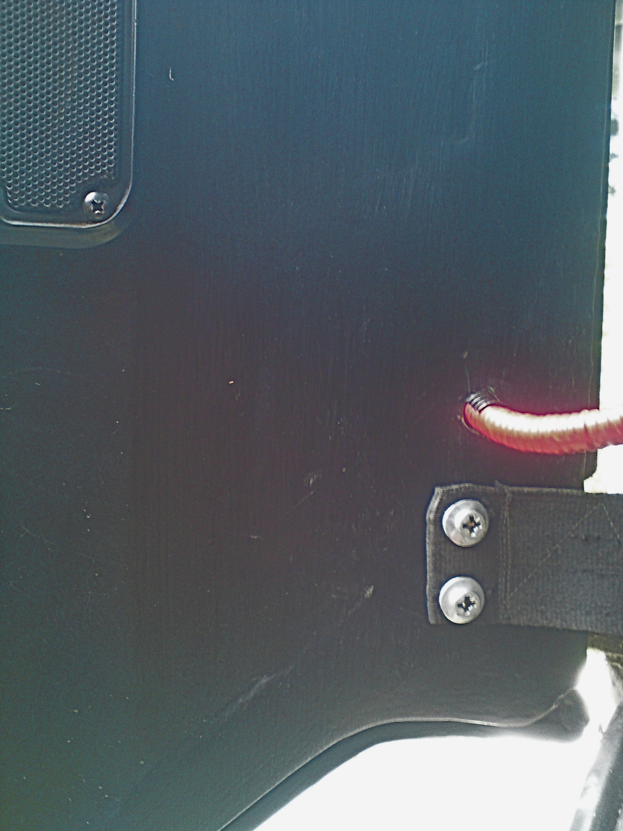

Le gel, le vent et le froid de l'hiver s' approchent à pas de géant. C'est le moment de s'assurer du bon fonctionnement des ouvrants.
Si vos sangles de retenu de porte sont détendus, et qu'il souffle une petite bourrasque à l'ouverture, c'est le drame!
Cela influe directement sur l'alignement de l'ouvrant avec le montant, la portière n'est plus aligné, et il faut s'appeler Hulk pour claquer suffisamment fort sa porte du premier coup. Dans ce cas, autant dire qu'il est difficile en pleine nuit de quitter discrètement une zone habitée! De plus, nos cadres de fenêtre étant extrêmement fragiles, mieux vaut ménager sa force à la fermeture!

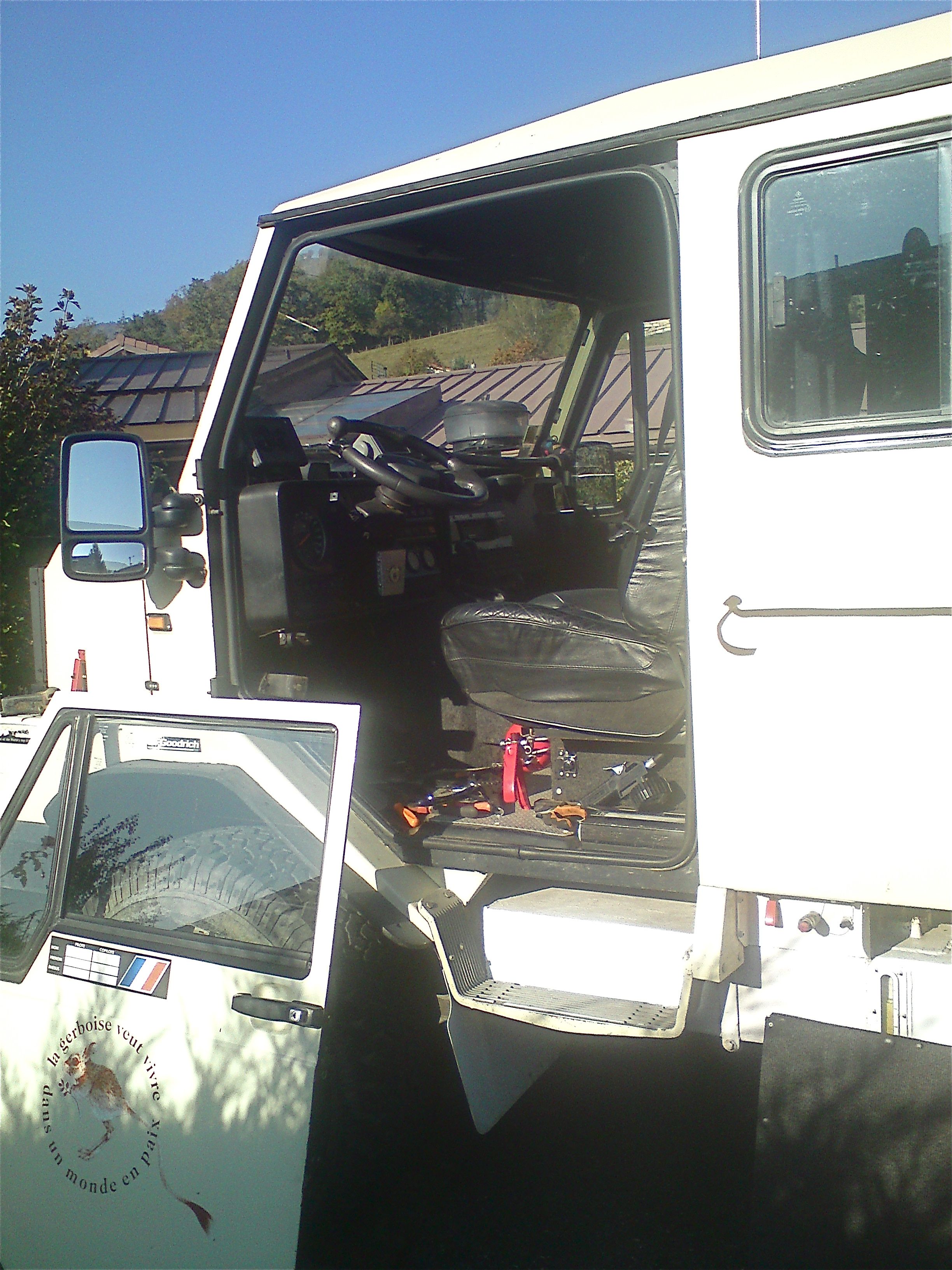

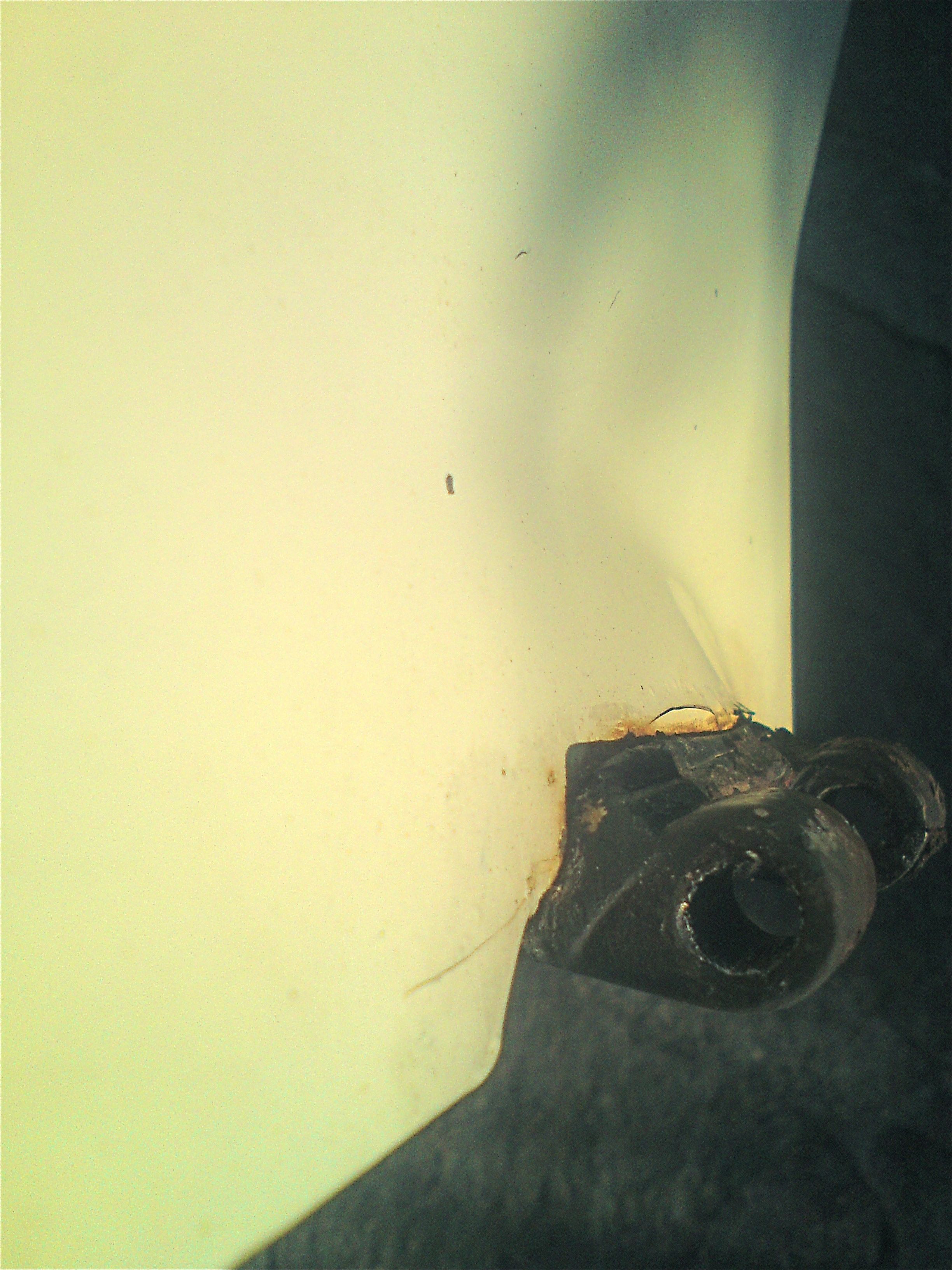

A 3 reprises, j'ai eu la mauvaise expérience d'avoir mes portières de bremach voilées au niveau des charnières. Soit par la sangle de retenu trop lâche, soit pour d'autres raisons.
Hélas, ce sont mes voisins qui en subissent les conséquences!
Donc je me suis dis que j'allais prendre quelques photos de cette réparation, au cas où certains seraient dans mon cas...

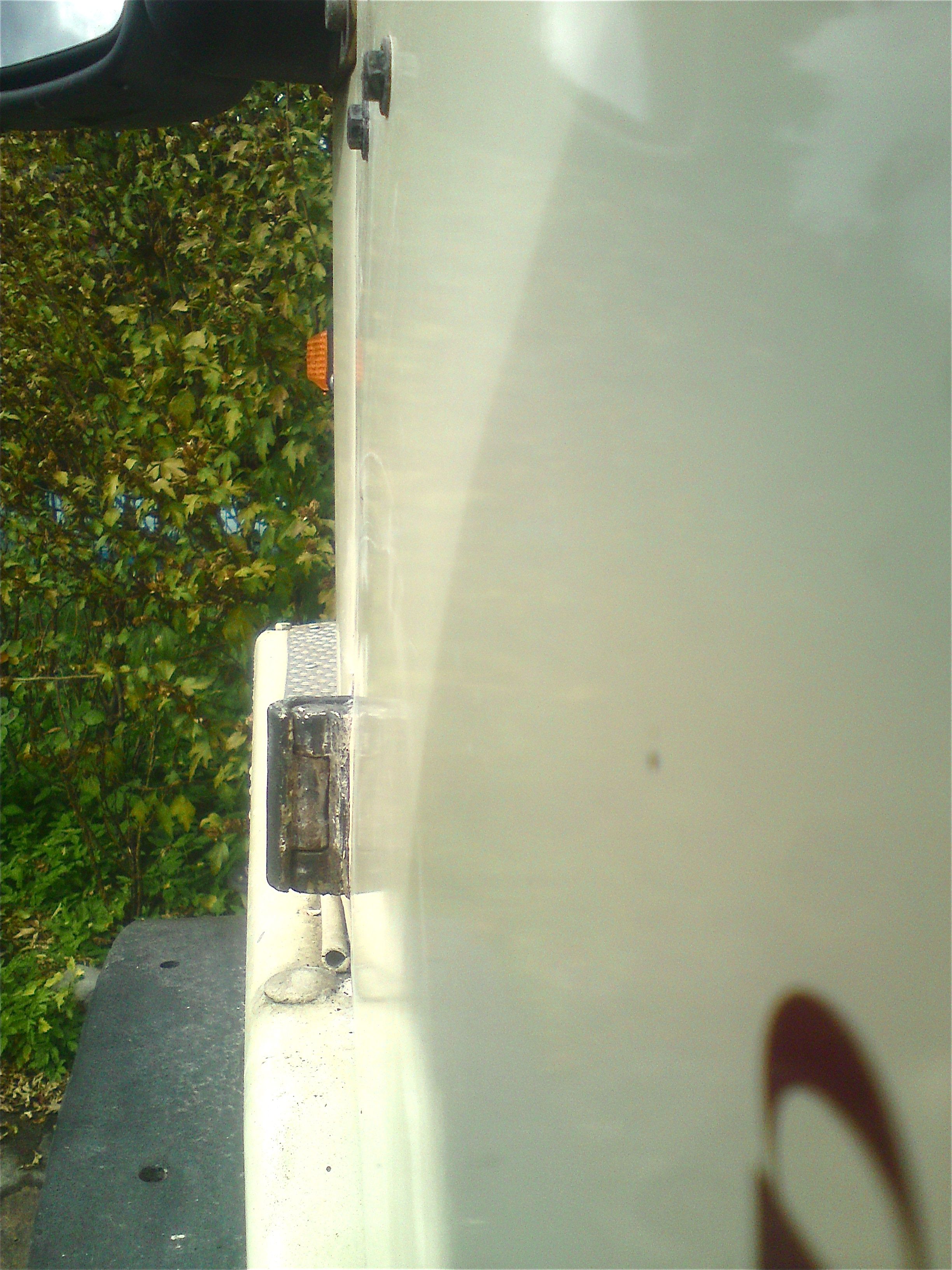

J'ai commencé par enlever la porte, bien évidement...
Deux méthode au choix:
Soit par les goupilles "gonds" des charnières, c'est le plus simple puisqu'il suffit de les chasser en frappant par le haut . Mais il arrive qu' elles ne sortent pas ni par le haut, ni par le bas....
Donc plan B, par les vis des charnières. On attaque par la partie fixe à la caisse. Et là c'est quitte ou double... Frappez avec un marteau votre outil pour rompre la couche d'epoxy. En espérant très fort, ça fini par venir...
Personnellement, pour cette fois j'ai réussi à chasser les goupilles "gonds". J'en ai profité pour les changer sur conseil de Nomade, car effectivement, leurs usures contribues au mauvais alignement de l'ouvrant.

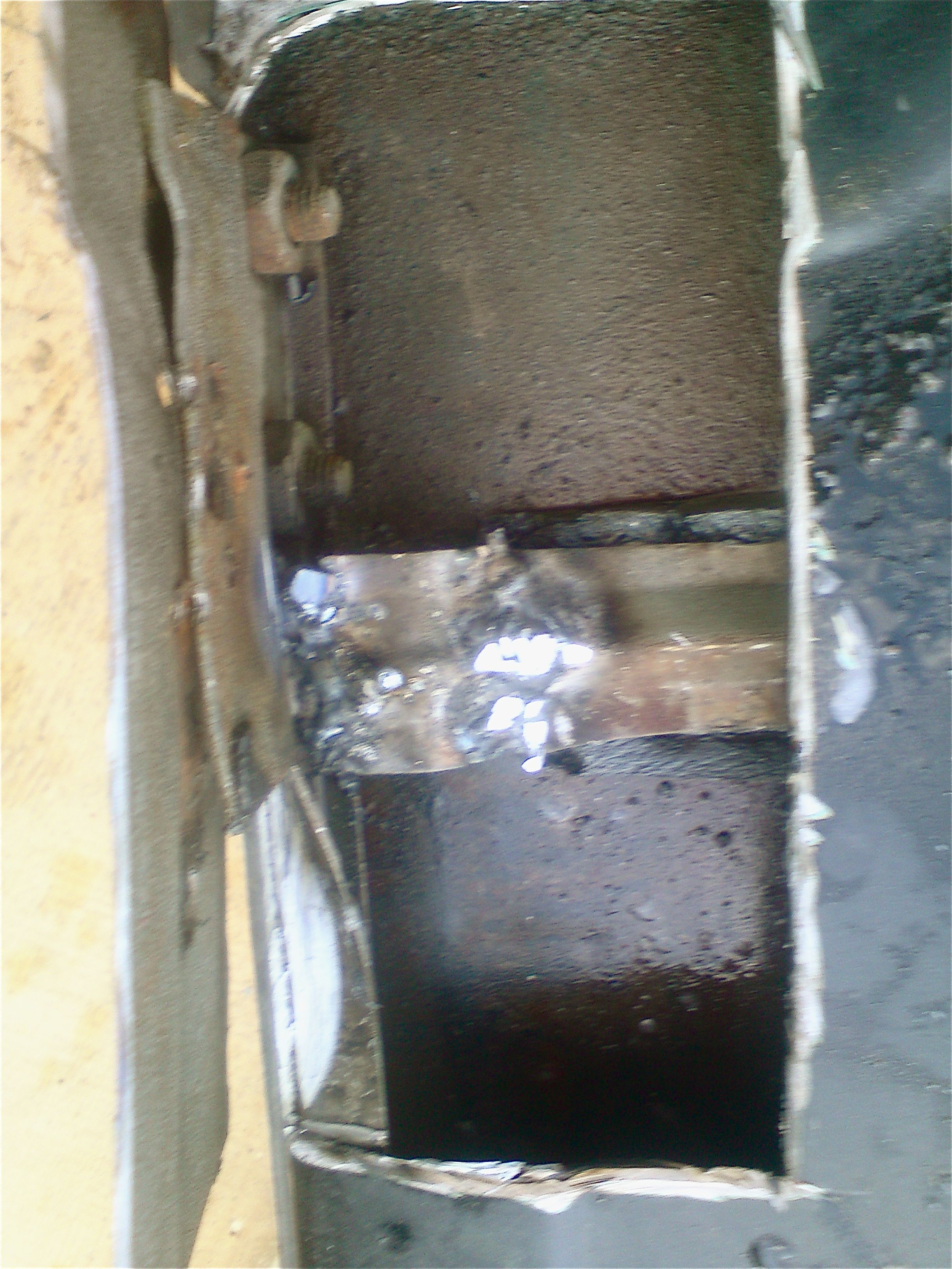

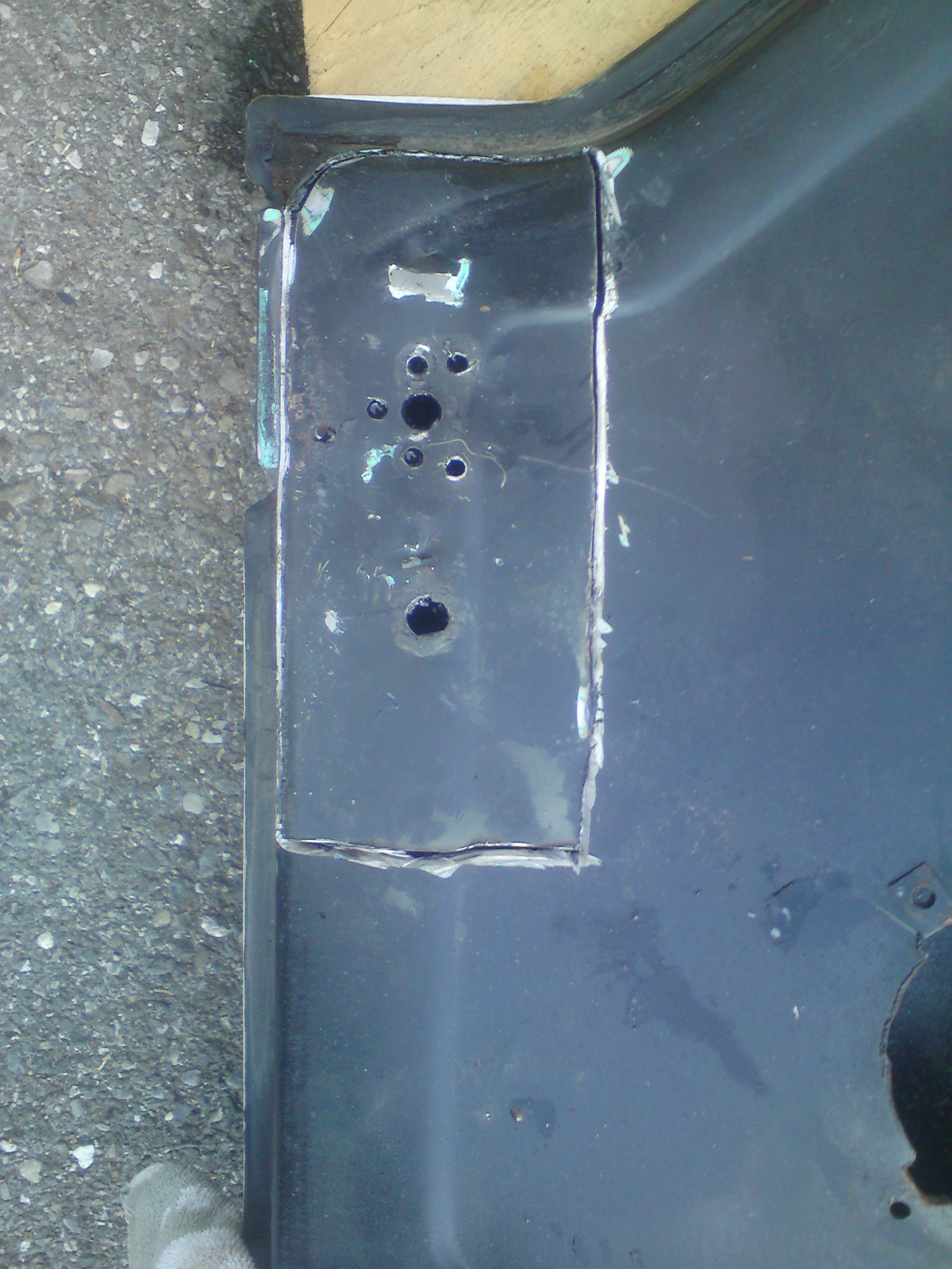

Ensuite, j'ai fait une découpe à la disqueuse sur la portière du coté habitacle intérieur. Assez surpris par la résistance de l'acier, j'aurais pu utiliser mon couteau suisse.... Je comprend mieux pourquoi elle s'est voilée!
Décapsulage à l' ouvre boîte, afin d'atteindre la partie voilée. Petite astuce de néophyte, j'ai disqué mes saignées de biais, pour permettre à la pièce d'avoir un appui suffisant et de tenir d'elle même. C'est très appréciable au moment du remontage et de la soudure de la pièce...
On distingue un renfort transversal, qu'il faudra également sectionner, de biais.

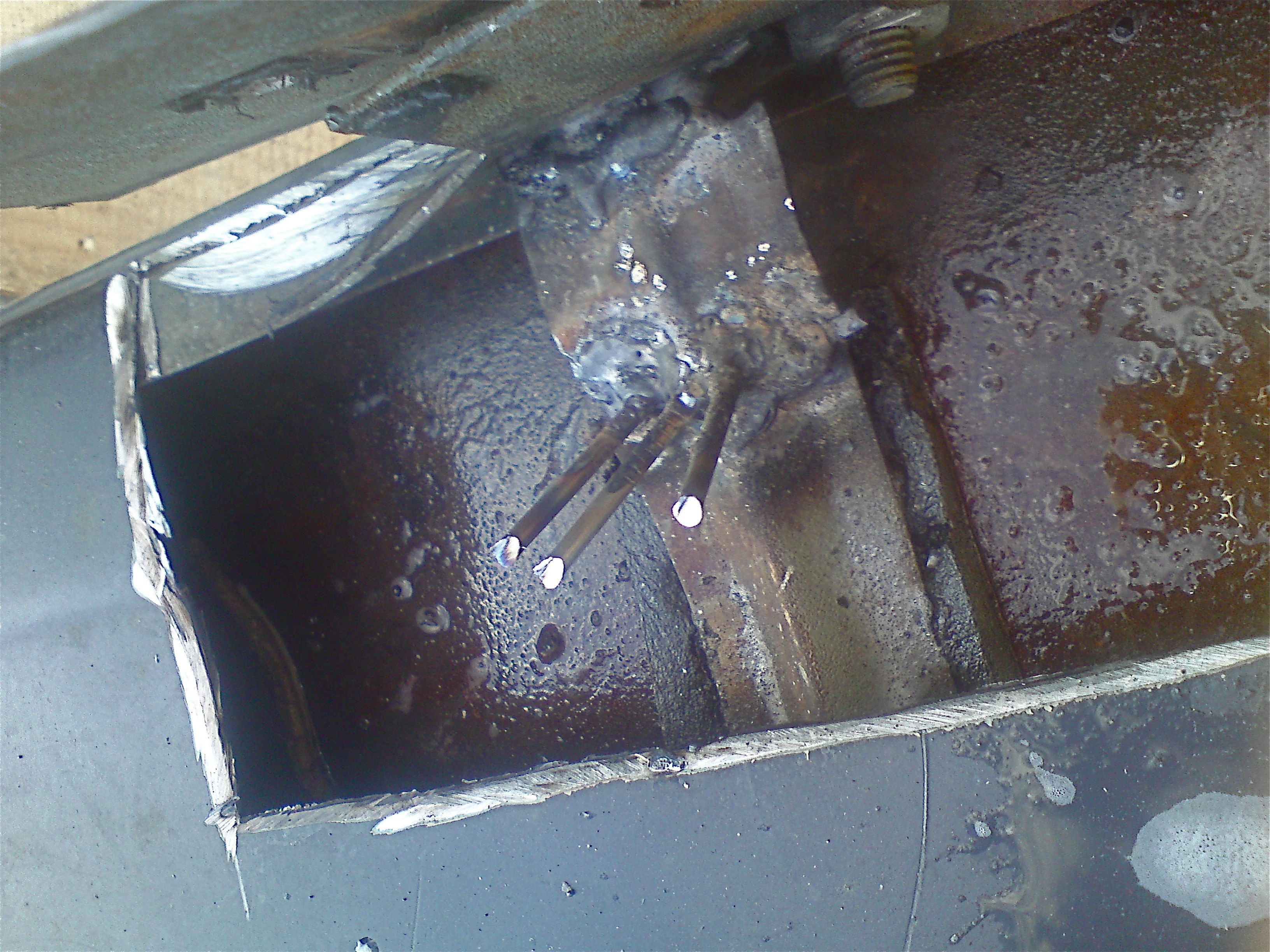

On commence par ressouder le renfort.
Personnellement, j'ai utilisé des têtes de clous pour avoir un apport en matière suffisant et combler les trous. On les distingues nettement sur la photo.

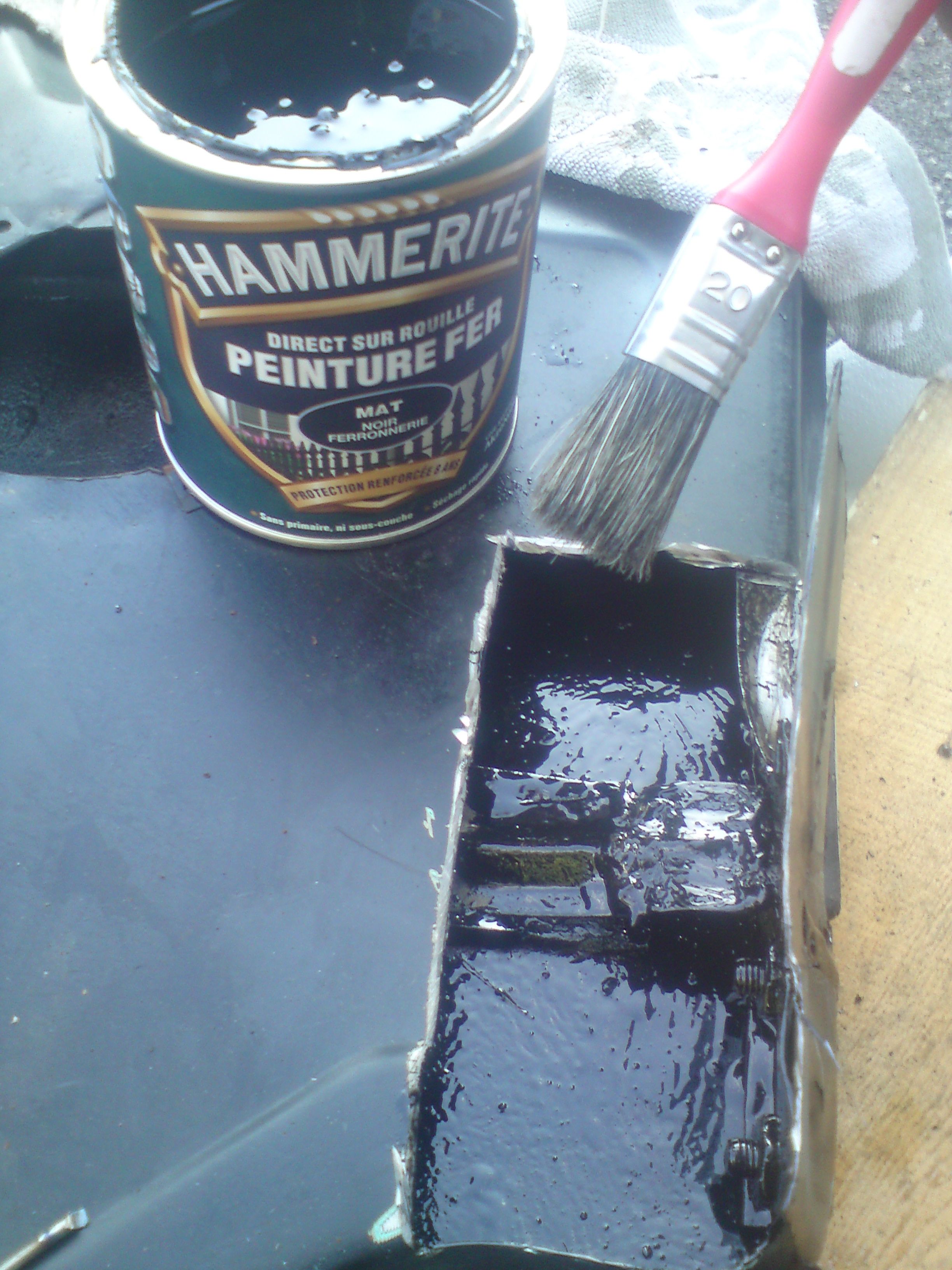

J'en profite pour gratter, et peinturlurer
(à l'hammerite, merci Alain!)
On "recapsule", puis on soude par point pour fixer le couvercle. Pour combler les trous sur les cordons de soudure, j'ai encore utilisé des clous. C'est long, voir très long, mais c'est encore la technique du néophyte...

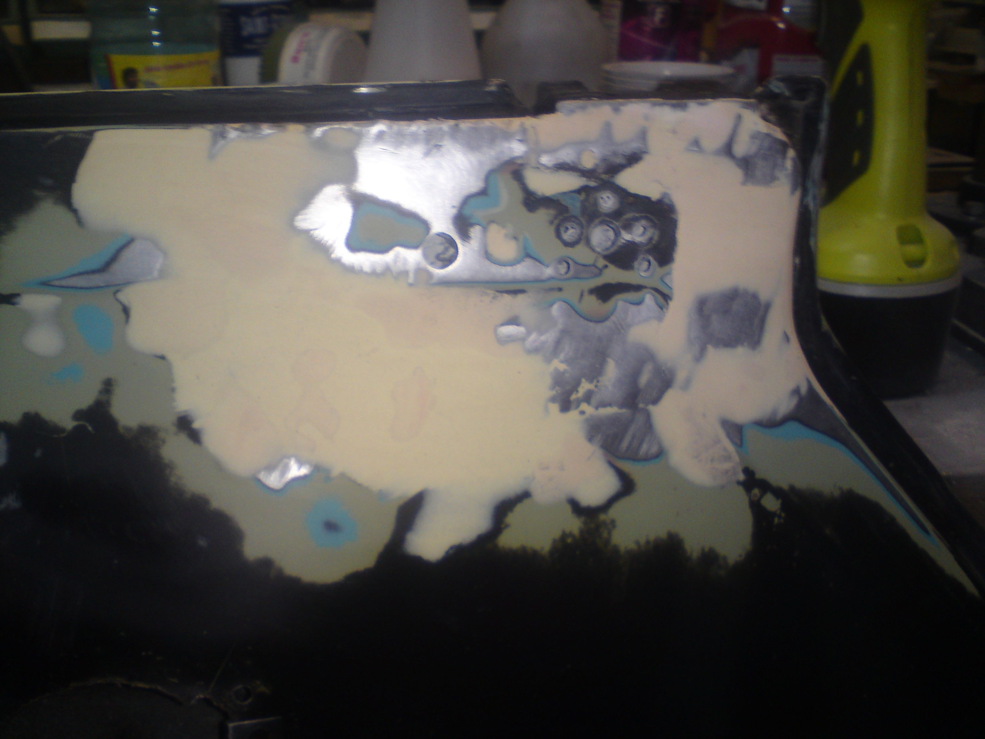

Une fois le cordon fermé "à peut près" j'ai préparé la surface à la meule, puis mastiqué au sIntofer, pour boucher les petits trous qu'il restait. Encore un conseil de néophyte: coller des bandes de ruban adhésif coté intérieur portière, dans le but de créer une surface d'appui au fond des trous, avant l'application du sintofer.
On ponce, le résultat est...impeccable!

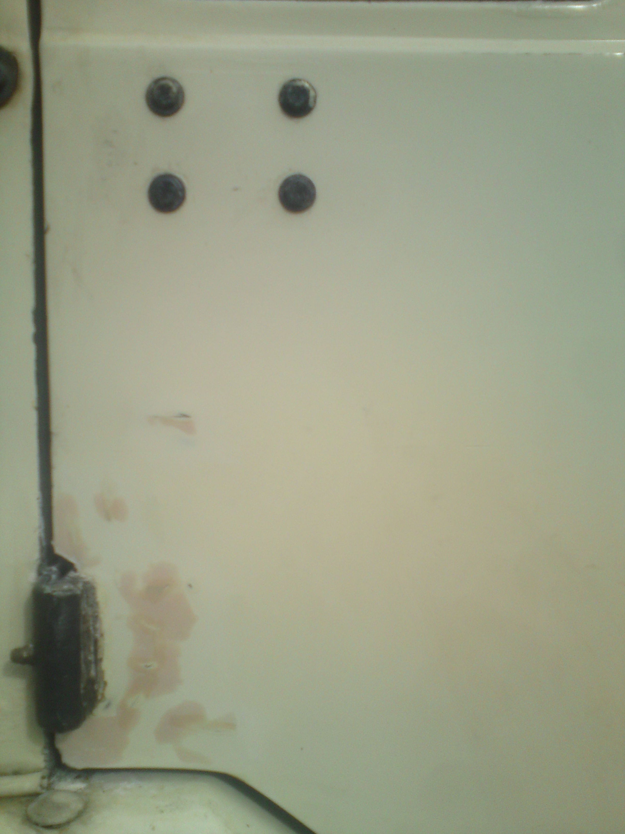

Forcement, la peinture s'est écaillée à quelques endroit. Apparemment là où l'apprêt epoxy n'était plus présent. Je la recolle à l'aide d'un mastique de finition, puis ponçage trés fin à l'eau après séchage. C'est là qu'on apprécie tout l'intérêt d'une peinture industriel: on peut enlever de la matière et puis polisher!
Une fois l'état de surface lisse, je passe un coup de vernis au pinceau type retouche carrosserie pour couvrir de bord à bord le sintofer et les écailles.
Bien évidement, une peinture futur sera nécessaire, mais ça tiendra quelques hivers...
A près un dernier réglage de la butée, le résultat est surprenant, ma portière ferme à present sans effort! 8)
