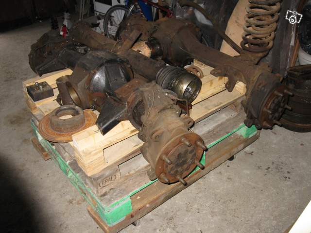

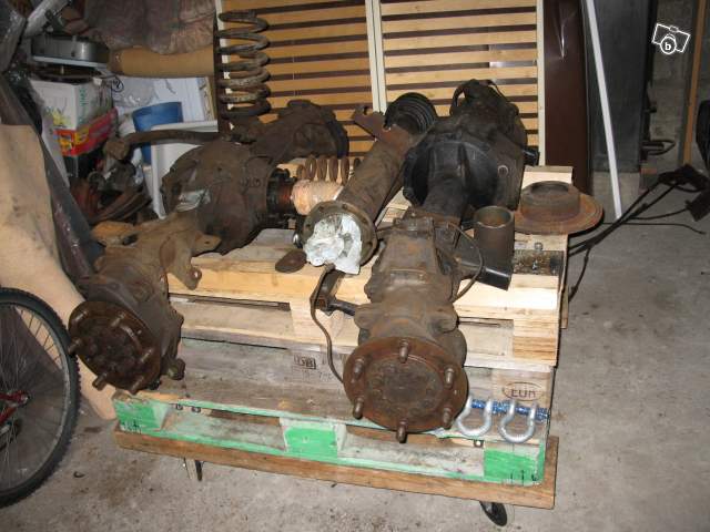

ça fait plusieurs fois que que je tombe sur des annonces de gens qui revendent des ponts portiques d'unimog qu'ils comptaient utiliser pour faire des protos sur base de 4X4 traditionnels ou de châssis tubulaires mais mais avec des mécaniques traditionnelles on va dire.
et plusieurs d'entre eux font mention du pont avant qui est retourné.
donc voici ma question: les arbres des unimogs ne tournent'ils pas dans le même sens a l'avant et a l'arriere ?
ce qui justifierai de retourner le corps de pont pour les faire tourner dans le même sens ? pour qu'ils s'adaptent aux transferts plus standards.
un exemple:
Avant et arrière, celui de l'avant est ... est avec.
un exemple:
