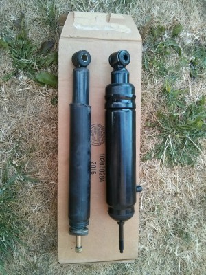

Nous avons installé à l'avant , il y a environ un an, des amortisseurs Monroe compensables pneumatiquement modèles MA829.
Vendus normalement sous forme d'un kit (2 amortisseurs + capilaire + Té + valve) pour être montés à l'arrière des Ford F150 ils sont tellement gros en diamètre par rapport à ceux d'origine du B que nous avons due déporter les ancrages supérieurs de 5 cm mais ça se fait très bien.
Cela nous a permis d'améliorer significativement le talonnage sur les butées avec une pression interne portée à 7 bars(10 bars maxi acceptable).
Si les talonnages perdurent quelques fois, c'est plutôt une amélioration de la stabilité que je cherche à présent (élimination de l'effet ballon) et je pense à présent renforcer mes paquets de lames avants avec une 3e lame et des amortisseurs doubles effets plus traditionnels.

Stéphane a écrit :Vendus normalement sous forme d'un kit (2 amortisseurs + capilaire + Té + valve) pour être montés à l'arrière des Ford F150 ils sont tellement gros en diamètre par rapport à ceux d'origine du B que nous avons due déporter les ancrages supérieurs de 5 cm mais ça se fait très bien.
T'aurais pas une petite photo pour illustrer le montage.
Pour informations, où as tu acheté les amortisseurs ?

Cette gamme d'amortisseur est vendue aux US, pour la part, je suis passé par un site nomé Rockauto
http://www.rockauto.com/fr/moreinfo.php ... 448&jpid=0
Le tarif est sans concurrence, 51,59€ là paire, par contre avec les frais ça peut vite doubler ou tripler mais ça reste abordable au final en comparaison du prix d'une paire d'amortisseurs chez nous, :mrgreen:
Pour la modification de l'ancrage supérieur je suis partie de l'entretoise de compensation installée par Ponti que j'ai prolongé vers l'extérieur et ajouté des gousses de renfort.
Je posterais une photo dès que possible.

Pour l'installation de ces amortisseurs, à cause de leur diamètre approchant les 40 mm il est obligatoire de les redresser en décalant l'ancrage supérieur.
C'était surtout nécessaire coté gauche sinon l'amortisseur venez en contact de la barre de liaison du boitier de direction vers le renvoi du pivot lors des braquage

Mes ancrages devront être modifiés à nouveau car il faut que je leur redonne de l'angle pour mieux aligner les silent-bloc supérieurs. Il est possible que je fasse le choix de refaire en totalité les chapelle d'amortisseur qui sont simplement vissées sur le châssis:

Pour ma part j'avais choisi la sécurité en passant par du Fedex Express, certes cher, voir très cher, une centaine d'euro, mais tout était inclus y compris les frais de douane où, semble-t-il, il est possible d'avoir de grosses surprises question tarif ...
Du coup, je les avais reçu rapidement, 4 ou 5 jours si je me souviens.
Ça porte à 145€ le kit livré et honnêtement quand on voit le tarif des amortisseurs type 4x4 ça reviens toujours moins cher :mrgreen: :mrgreen:
