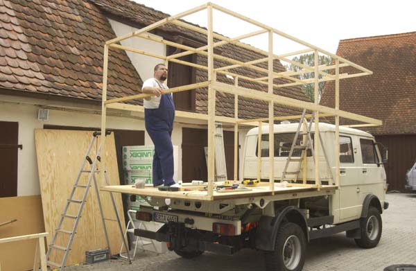

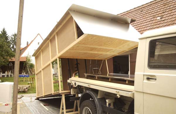

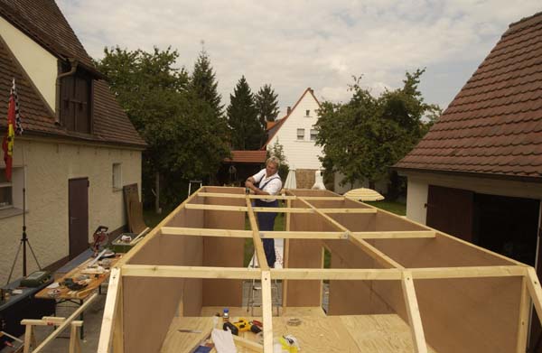

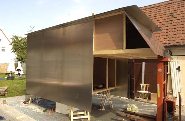

adresse sur la construction d'une cellule
http://www.derheinz.de/Kabine/kabinenba ... /index.htm

La construction d'une cellule en tasseau de bois, perso ça me parait bien fragile non?
Peut être les tôles (inox?) contribuent elles à la rigidité ??
Vous en pensez quoi
ça me fait un peu peur :shock:
Messages : 3683
Re: Site LT
geo a écrit :à propos
Vous en pensez quoi
Chez Clemenson, c'est tasseaux de bois en CP pas très épais pour les parois et ça doit bien faire 40 ans qu'ils en font des comme ça, y compris pour 4x4, alors...

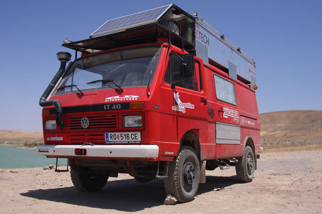

Le LT 4x4 d'origine pompier d'amis à nous autrichiens :
C'est un 40 mais ils ont travaillé sur le poids pour le faire détarer (en Autriche). Voilà leur site, ils ont voyagé depuis l'Autriche jusqu'à l'Australie:
http://coastlinecooking.com
stlu
Fallait pas !
Fallait pas !
Messages : 417
Re: Site LT
Message par stlu »
Voilà le LT d'amis à nous autrichiens, il est d'origine pompier et ils ont fait Autriche-Australie avec. On eu vraiment le coup de coeur pour ce camion (ça reste un essence et 80 km/h en vitesse de croisière mais modifié - sièges, taille des roues, etc.- et tout est homologué/certifié en Autriche). Sur le toit, un énorme coffre alu pour le matériel qui sert également de deck et sur lequel on peut poser une tente:
et voilà leur site web qui raconte leur voyage: http://coastlinecooking.com/vehicle/
