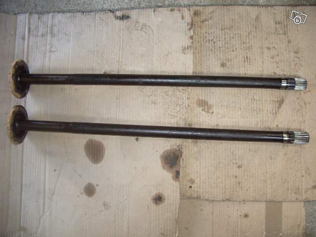

quelqu'un a t'il jamais essayé de monter des arbres de roue de 4x2 pour voir la compatibilité éventuelle ? :roll:
car voilà bien le genre de truc qui prend pas un max de place et peu vite être immobilisant en cas de rupture...
même si en 4x4 et avec les blocages en plus il doit y avoir moyen d'avancer quand même...
je recopie les infos d'une annonce..on saura peut être un jour...la prochaine fois que vous démontez les votres :idea:
Arbre de roue gauche ou droit pour iveco 35 8 se monte peut être sur 35 10
- Longeur: 83.8cm
- Nb de trous sur flasque: 8
- Nb de cannelures: 21

J'ai déjà ouvert deux pont de 4x2 est cela a toujours été compatible à condition que les longeurs soit les même, ponts etroit et non jumelé.
Mais je doute qu'ils arrivent à casser, quand ont voit la section :!:

ceux des tp3 sont des fusibles: logique qu`ils lachent.
Par contre, ceux des 4x4 (celui de gauche vu de l`arriere) n`est pas le même: il est plus long pour le blocage de dif.
C`est vraie aussi qu`il existe des 4x2 avec blocage de dif arriere.

soyons clairs... tu ne dis pas ici qu'il n'y en a qu'un qui n'est pas le même que les 4x2 mais bien juste que le gauche n'est pas le même que le droit...c'est bien ça ?
en d'autres termes il y a de fortes chances pour qu'au moins un des deux ne soit pas identique a ceux des 4x2...sinon les 2 même... :roll: ...on progresse...
c'est con, je les ai déjà démonté mais je n'ai pas mesuré les portées de joint spi, les nombres de cannelures et longueur totale... affaire a suivre...

Ce qui est sur c'est qu'ils ne sont pas plus long pour le coté qui à le blocage, il y a juste des canelures de plus, j'avais oublié le blocage !
Il faut donc trouvé un pont non jumelé avec blocage, ce qui à mon avis n'existe pas, seul les ponts jumelés en ont il me semble !
Sinon un abre long peut allé à droite ou à gauche mais s'il n'a pas les canelures pour le blocage alors plus de blocage.

je viens de démonter un pont arriere d'iveco 4x2 que j'ai trouvé pour pas cher,
et déjà les arbres de roue sont différents, je ne sais pas encore concernant leur longueur mais déjà ils sont d'un diametre plus petit que les notres et donc cannelures non compatibles, le différentiel est également plus petit ainsi que les roulements qui le guident dans le pont... bref pas grand chose de compatible a premiere vue.
