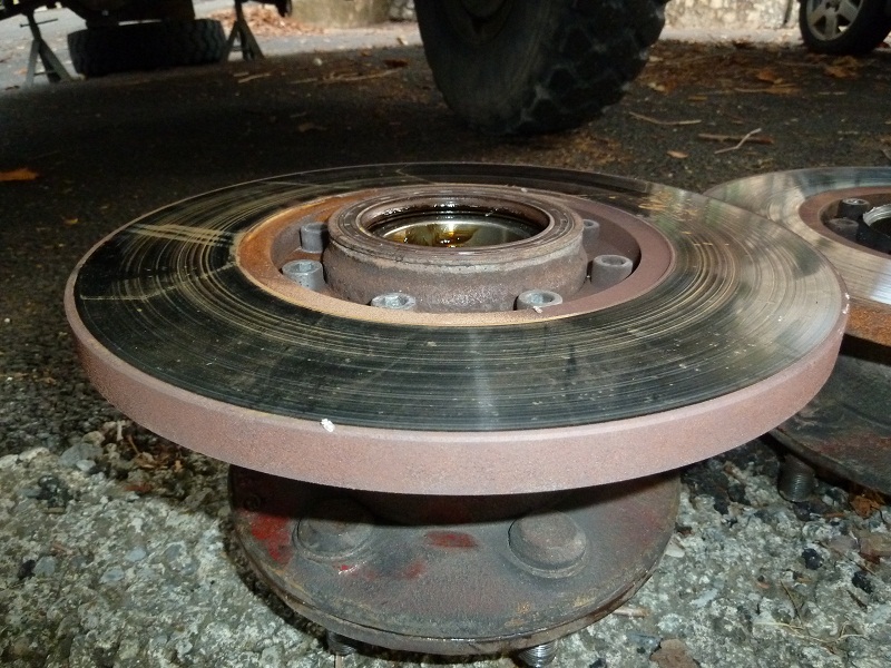

Il y quelques temps que j'ai un petit bruit de grincement sur l'avant de mon ivéco seulement de temps en temps et surtout au démarrage sans arriver à le localiser.
Et puis le bruit à fortement augmenté samedi dernier aprés une recherche rapide j'ai trouvé un jeu trés excessif sur ma roue avant droite avec un sale bruit de roulement qui craque. :roll: :mrgreen: :evil: :twisted:
Sans appel démontage du moyeu de roue et s'est le roulement conique arrière qui a explosé.
Dans mon malheur, je me suis apperçu que mon moyeu de roue avait déjà eu un problème avant que je l'achète et qu'un des anciens proprio avait tous remonté comme çà, sans même remettre le joint spi je n'ai pas retrouvé la moindre miette.
J'explique le soucis, l'arrière de mon moyeu c'est bouffé contre le montant de fusée et je n'ai plus le support pour le joint spi arrière.
Mon moyeu droit avec le support de joint spi qui n'est plus

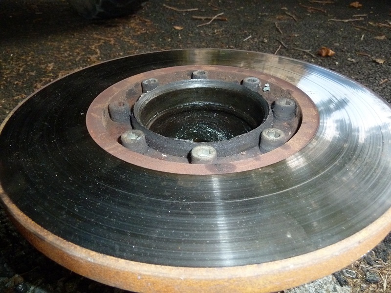

Et voilà à quoi il devrait resembler, j'ai démonté mon moyeu gauche pour voir ce qu'il me manque comme métal sur le moyeu droit.
Mon moyeu gauche dans son état normal

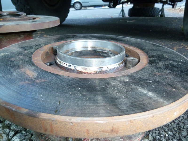

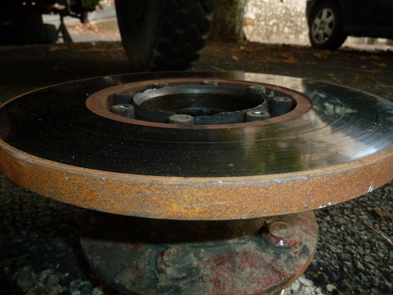

Aprés réflexion j'ai apporté mon moyeu de roue chez un tourneur pour voir s'il pouvait faire quelque chose,
Il m'a dit pas de problème, j'affleur, je soude, je tourne et comme neuf alors OK :?: :?: :?
OK et voilà le résultat
moyeu AVANT
moyeu AVANT
moyeu après
moyeu après
et L'ORIGINAL
et L'ORIGINAL
Je suis plutôt content du résultat

Messages : 21502
Re: Cherche moyeu de roue [ Résolu ]
c'est fou ce qu'on peu faire comme économies et recyclage quand on a les outils pour...ou des connaissances qui les ont.
j'ai aucune idée combien la pièce t'aurait couté en neuf (il vaut sans doute mieux pas y penser)
je ne sais pas non plus combien cette petite manip' t'a couté mais en tous cas, pour des cas comme celà ou ce n'est qu'un empilage de pièces ou des portées de joint peu sollicitées mécaniquement il n'y a pas a hésiter si on trouve quelqu'un pour faire ça pas trop cher.

C'est vrai donc pour info le tourneur m'a pris 140€ ttc je ne sais pas si c'est cher mais il me l'a fait le lendemain et rien que le temps gagné cela vallait le coût.
Sur ceux tant que j'y suis pour la fin de mes réparations deux roulements conique (code x32013x) et le joint spi 80 100 10 résistant à 180° = 130€
Donc 140€ + 130€ et un peu de temps et beaucoup de graisse.
