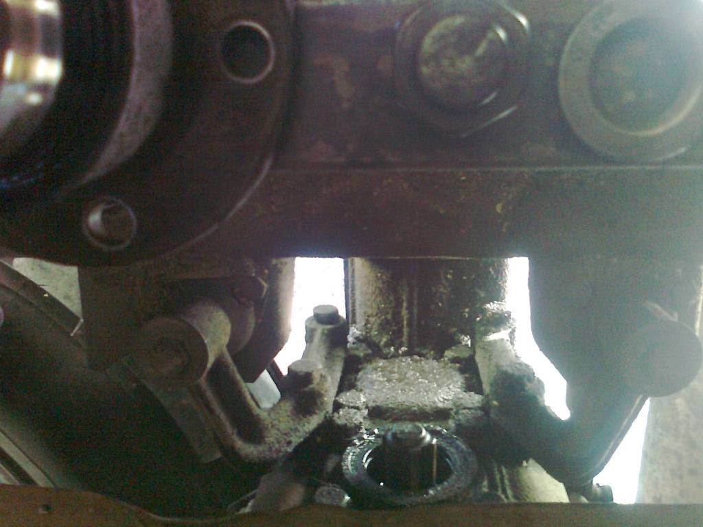

on est rentrée de nos conges plus trop que prévu , suite a des bruits non catholique dans la transmission en redescendant une piste du coté d alberville
au premier abord, j ai trouver un croissilon qui a fini sa vie, celui entre la boite en le transfert
mais la surprise la plus grave c est ca
a plus sylvain

Salut sylvainSYL05 a écrit : mais la surprise la plus grave c est ça
j'ai du mal à voir où ça se situe sur la bête.

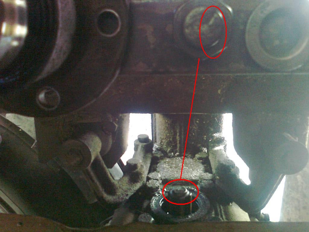

SYL05
- Je tranche dans le vif
- Messages : 1758
Re: PRESQUE EN PANNE
salut denis
sur ma photo j ai entouré de rouge la pièce qui a cassé
c est le boulon , du moins la partie filetage de l arbre primaire de la boite de tranfert ,qui a cassé a ras , la raison aussi de ma fuite a la boite de transfert

du coup, tu vas être obligé de passer en boite à deux leviers, non ?

Je vas suurtout modifié une boite a un levier que j ai déjà en stock a reviser et faire le nécessaire pour le crabot du pont av ne marche pas quand je le veut
mais bon c etait déjà au programme
on est rentrée avec le camion , cest le principale de l aventure
