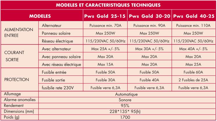

Pub:Le Power Service Gold est le dernier modèle de chargeur électronique pour batteries de 12V et 24V qui permet une recharge constante à 100% des batteries de service, avec des temps de recharges extrêmement réduits.
Les "plus" du produits demeurent dans :
- la possibilité de se brancher sur trois sources d'alimentation distinctes : l'alternateur, un réseau électrique 230 V et une installation photovoltaïque
- les courbes de charges (en 5 phases) sélectionnables pour chaque type de batterie (gel, AGM, acide libre)
- une phase avec "courant à impulsion avec effet désulfatant" permettant une optimisation des prestations et de la durée de vie des batteries
- la gestion de charge par microprocesseur
- la possibilité d'avoir un affichage LCD des différentes valeurs de charge
- sa capacité de recharge pouvant aller jusqu'à 40 A par heure de voyage.
Afin de pouvoir s'adapter au mieux aux besoins de chacun et aux caractéristiques de chaque véhicule, le Power Service Plus existe en différents modèles calibrés en fonction de la puissance minimum de l'alternateur de votre véhicule.
Pour un véhicule dont la puissance minimum de l'alternateur est de :
- 70 Ampères, le modèle de Power Service Gold le plus approprié sera le PWS Gold 25 - 15
- 90 Ampères, le modèle de Power Service Gold le plus approprié sera le PWS Gold 30 - 20
- 110 Ampères, le modèle de Power Service Gold le plus approprié sera le PWS Gold 40 - 25
Au delà de la description (pub) ci dessous, est ce que quelqu'un connait ce matos, pour le moment c'est celui qui aurait ma préférence

Oui cela a l'air très intéressant, par contre je ne comprends pas la phrase:
" Pour un véhicule dont la puissance minimum de l'alternateur est de...."
C'est pas plutôt pour une puissance maximum de...
- Messages : 3570
Re: chargeur12 12 ou ceci?
Mastervolt (conception Américaine) Vs NDS elettronica (conception Italienne), là j'en sais rien du tout. Ils ont tous les deux des bonnes critiques. Mastervolt est plus connu et fabrique en grande quantité, donc des prix plus bas.
Sinon
seb
Sinon
Moi ça me choque pas, comme on dit "qui peut le plus peut le moins" , mais pas l'inverse. Ils se basent sûrement sur la disponibilité minimum de courant de l'alternateur pour dimensionner leur modèle, ce qui parait logique. Par exemple, un ampli de 2x3000W branché sur une prise 10A, ça marche pas ...Bruno Jordan a écrit : Oui cela a l'air très intéressant, par contre je ne comprends pas la phrase:" Pour un véhicule dont la puissance minimum de l'alternateur est de...." C'est pas plutôt pour une puissance maximum de...

La réflexion de bruno est intéressante. Pourquoi une puissance mini sur l'alternateur?
Vu leur doc Je pense qu'ils veulent conserver un minimum de puissance dispo pour le fonctionnement du porteur ex pour le premier modèle 70A mini - 25A = 45A pour le fonctionnement du porteur ( phares, charge batterie, cd des Stones
Syncro ou saint Krô? Il faut choisir. Ben j'ai pris un sprinter 4x4
- Messages : 3570
Re: chargeur 12 12 ou ceci ?
exactement
sans parler des pointes de courant lors des commutations ...
seb
